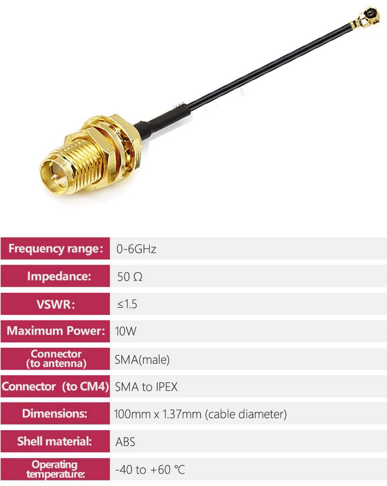

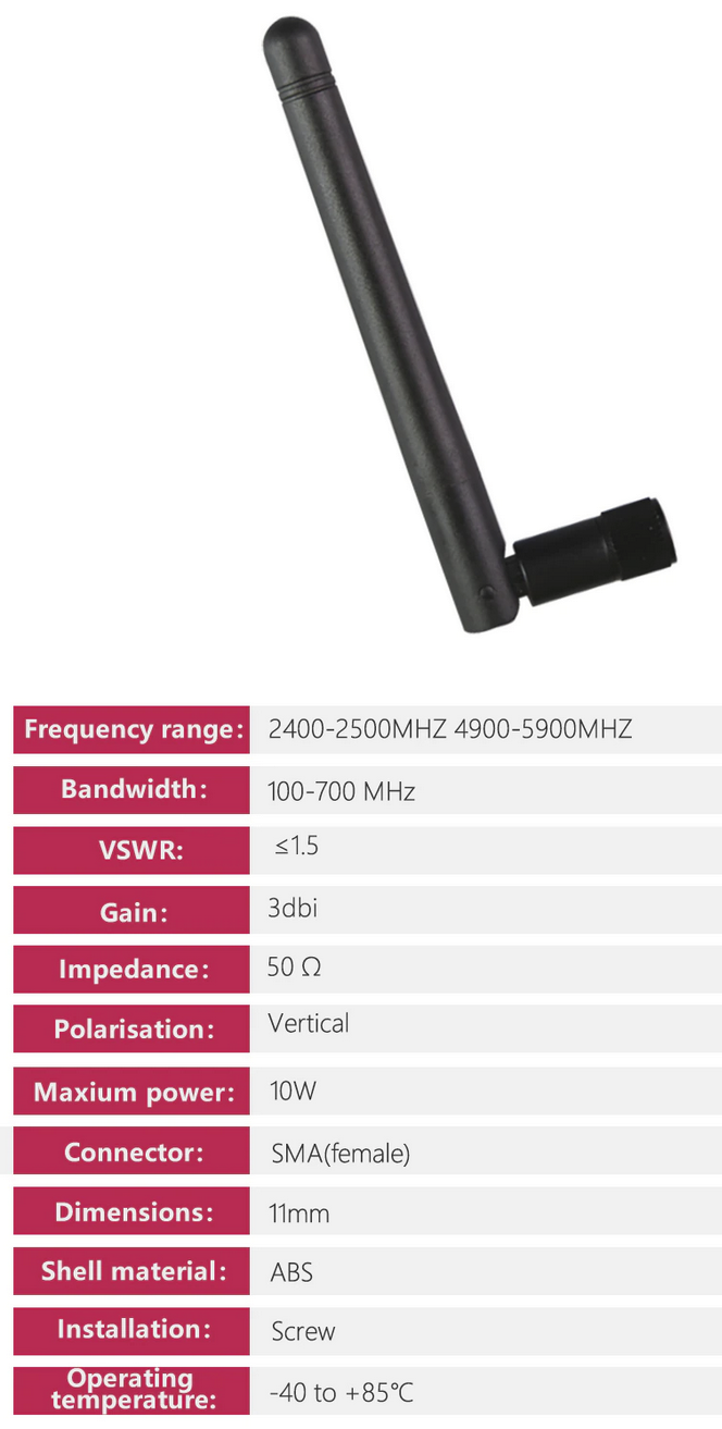

Je suis en train de faire un petit reverse engineering du CM4 (le Raspberry de l'ASiair Plus).
Voici donc les caractéristiques de l'antenne Wi-Fi intégrée au Plus :
L'antenne ainsi que le câble interne sont en SMA et pas en RP-SMA comme on les trouve en France, en France la norme est inversée par rapport aux autres pays, les antennes SMA sont données pour la 4G et pas pour le Wi-Fi. Attention donc si vous cherchez une antenne plus performante, il faudra soit acheter un changeur de genre mâle/femelle, soit changer le câble interne SMA par un RP-SMA (ce que j'ai fait sur mon Asiair Plus avec une antenne de 8dB, la même que j'ai montée sur mon Pro).
Le soucis de ces antennes, c'est qu'elles sont en polarisation verticale, donc si la monture se trouve dans une certaine position, le signal est perdu très rapidement.
Nous avons fait plein de tests la semaine dernière dans la Drôme, s'il n'y a aucun obstacle et que l'antenne est parfaitement verticale, la portée avoisine les 25 mètres.
Si on place notre corps entre l'antenne et la tablette, le signal est perdu immédiatement.
Si on bouge l'antenne de sorte qu'elle ne soit plus verticale, le signal diminue considérablement.
Si on tourne la monture dans tous les sens, soit l'antenne n'est plus verticale, soit le tube optique fait écran à l'antenne => perte du signal

pour l'antenne asiair plus , j'ai acheté une antenne 9db elle a une position intermédiaire H/V
j'ai remarqué également que la position du tel ou tablette si a plat ou relevé le signal
est plus ou moins fort.
