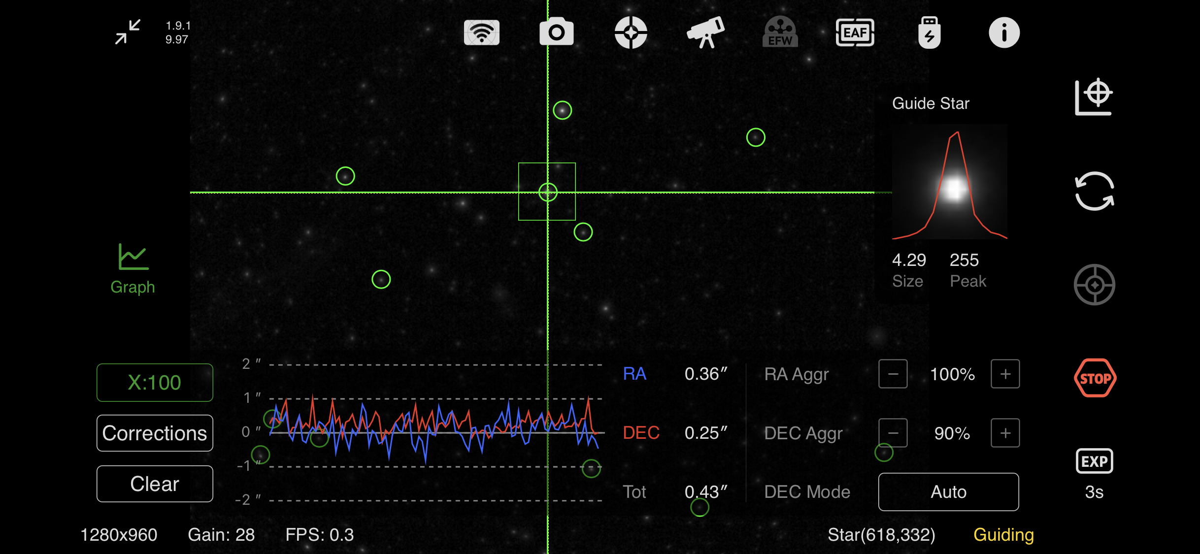

depuis 3 soirées d affilé je jette 30% de mes frames 😥.
Cela ne m étais jamais arrivé et toujours le même setup.
Je fais des poses de 5 min com d hab depuis 2 ans et d un coup un piqué à 2 pixel qui redescend direct!
ça arrive parfois une ou 2 fois sur des frame.
il doit y avoir un problème de réglage ou autre je pense ou alors qqc à changé depuis la MAJ🤷🏻‍♂️
Ps la photo ne représente pas le pic ,(pas pris de photo que je suis bête)
mais pour moi le guindons est mauvais et 1/3 à la poubelle!
et je redis rien à changer ou setup a part que j ai remplacé le asiair pro par le plusE9FB79DD-673A-4552-BA39-7BB8418B91DF.thumb.png.78e1a2596fcd7faac9d63e1eef175438.png

J'édite : je vois des trucs pas normaux sur ta copie d'écran déjà.
L'agressivité à 100% en AD c'est tout sauf optimisé, et même à 90% en DEC c'est pas top.
Commence par descendre à 80% en AD et 70% en DEC par exemple.
Et aussi est-ce que tu penses bien à faire un clear calibration avant chaque séance ?

Il y a 10 heures, Colmic a dit :
ok vais essayer demain mais j avais toujours fais comme ça avec l asi pro mais oui,essayon

Avec 100% d'agressivité ça me paraît compliqué d'avoir un bon guidage, la monture ne va faire que "pomper" surtout si le backlash de tes axes est important.
En gros avec une agressivité à 100%, PHD ne va pas anticiper le ralentissement des corrections avant d'arriver à la valeur de consigne.
La conséquence, c'est que la correction va dépasser la consigne, puis revenir dans l'autre sens, dépasser à nouveau la consigne, revenir dans l'autre sens, etc..
C'est ce qu'on appelle l’hystérésis en régulation, ou plus communément le "pompage".
Je t'invite à lire l'excellent article de @olivdeso sur l'autoguidage.
https://www.astroantony.com/tutoriel/PDF/Autoguidage.pdf
