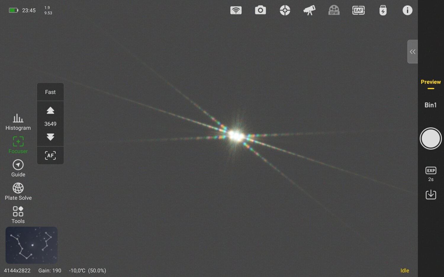

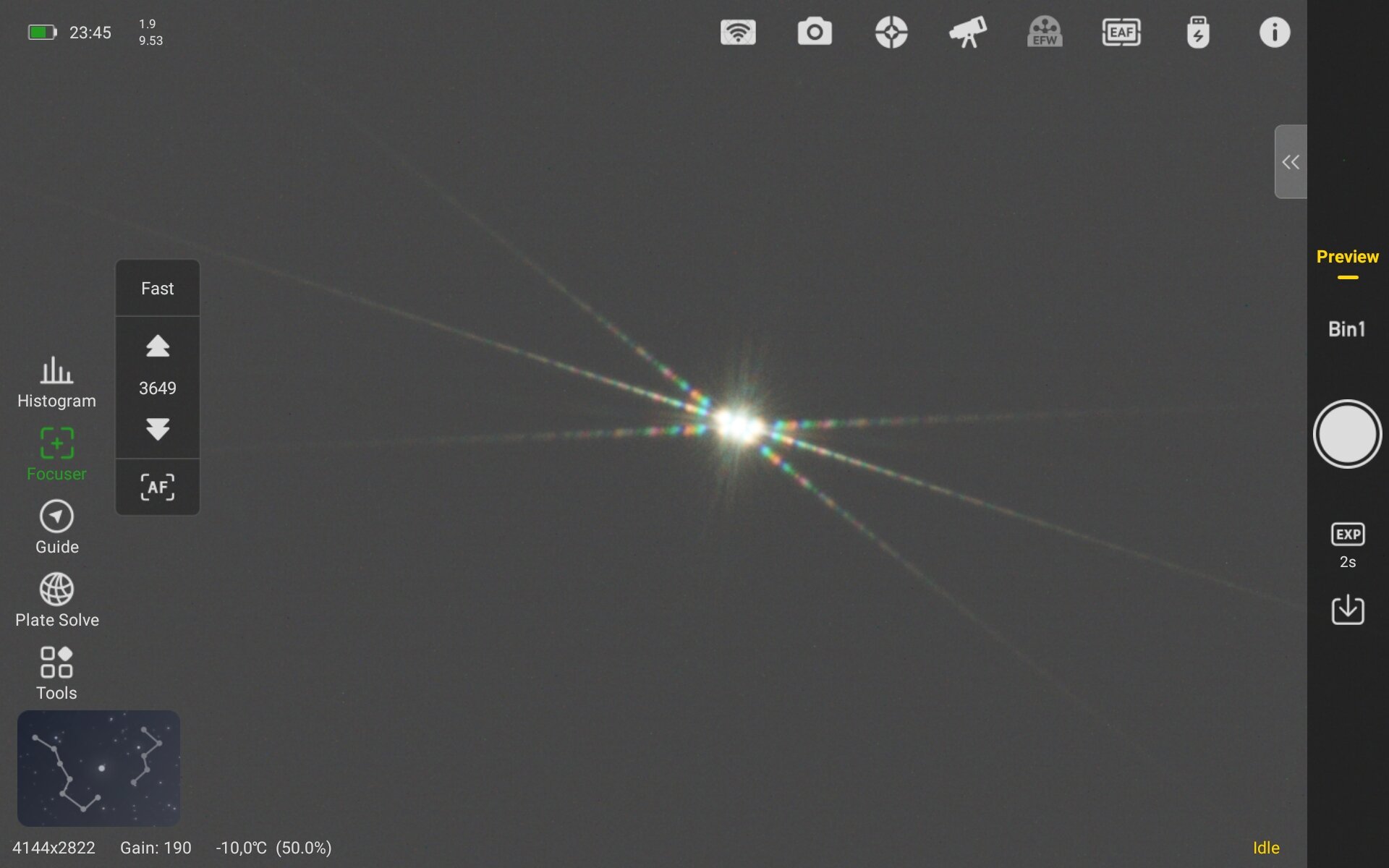

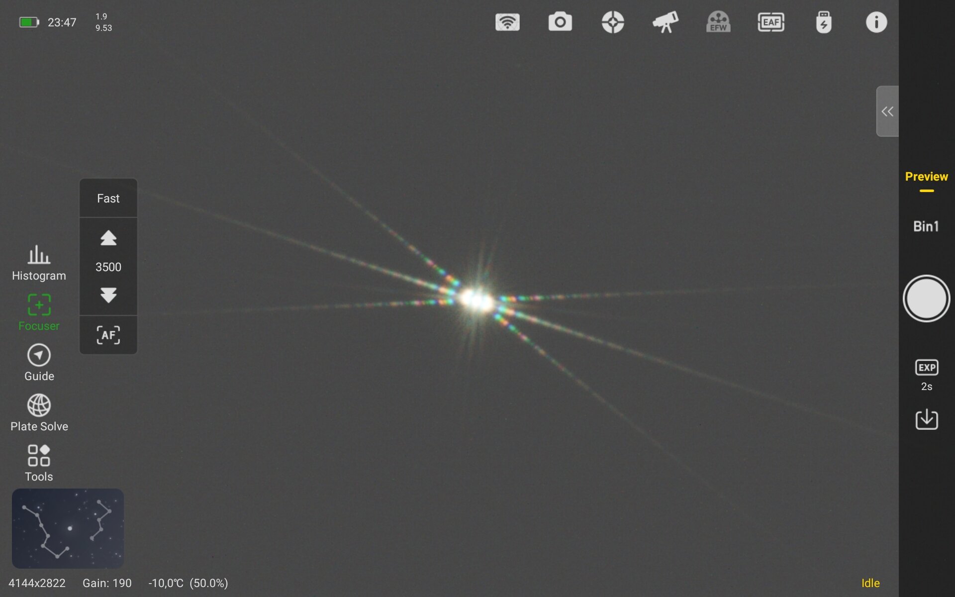

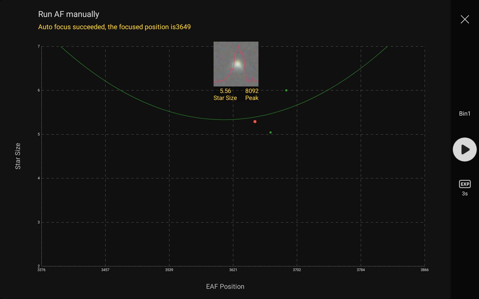

Voici l'exemple en images d'hier soir :
Il me trouve le point à 3 649, je vérifie au bahtinov :
Je refais donc ma MAP au bahtinov et il me trouve... :
Voilà, et cela fait une semaine que j'ai "à peu près" cet écarte de 150 à 200 pas.

J'ai mon EAF depuis environ 2 ans et hier, je réalise la mise a jour 3.2.8.
Hier soir, enfin une soirée sans nuage, j'en profite donc.
Tout est installé, pointe le sagittaire, je calibre l'autoguidage et je lance l'autorun.  La routine de mise au point se lance mais pas la même parabole que d'habitude. La routine continue pour la position exacte et là, les points ne suivent pas la courbe et les tailles de l'étoile n'est plus logique (ex: 9 puis 4 puis 11 puis 7...). J'éteins l'asiar et recommence, idem. Soirée foutue mais j'ai remarqué que lorsque j'arrête l'autofocus, le EAF se remet au nombre de pas que j'avais commencé et je m'aperçoit que les étoiles sont très défocalisées voir absentes.
Ce matin, je démonte tout. Je réinstalle la MAJ et j'en profite pour calculer le backlash . Je l'avais pas refait lorsque je l'avait installé sur ma nouvelle lunette. Je le trouve (60) mais il y a quelque chose de bizarre.
Je fais un test, je trouve qu'il faut 365 pas pour faire le tour de mon comparateur. Un coup dans un sens un coup dans l'autre, l'aiguille retombe au même endroit. Et là le problème arrive. Lorsque je vais toujours dans le même sens et ajoute 365 pas, l'aiguille ne fait plus un tour mais un tour + 60 pas de backlash.
Questions:
- le backlash n'est il pas appliqué que lors du changement de sens pour rattraper le jeu?
- Y a t-il une étape que j'ai loupé? et là, c'est très possible
- Est ce que cela vient de la dernière MAJ? mais je ne devrait pas être le seul
- Quelqu'un aurai t-il une MAJ plus ancienne que je puis l'installer?
Merci
François

J ai fait aussi cette mise a jour la semaine dernière, et j ai eu des soucis de mise au point automatique les 2 nuits où j ai piloté l EAF par l Asiair.
Je pensais que cela venait du fait qu avec un filtre Oiii les étoiles sont parfois tenus, et peut-être de la cible pas très haute (M16) (je fais des poses de 5s pour la mise au point), mais je commence à me poser des questions.
Je serais aussi intéressé pour revenir en 3.2.2 et faire des tests.
