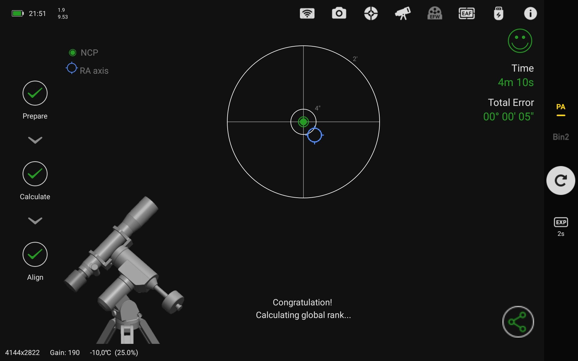

il y a 20 minutes, PhilippeM a dit :
la disparition du "rond bleu" matérialisant le pôle nord quand je fais mon PA.  C'est beaucoup moins pratique et je reste toujours  preneur d'une solution !
idem pour moi dernière version .
test sans voir la polaire ,pas d'essai fait avec la polaire
existait déjà sur la dernière beta

idem... juste un rond bleu central. Dont je ne vois plus trop l'intérêt du coup:be:
Il semble donc qu'on soit plusieurs, mais personne n'a de réponse ?
Philippe
il y a 51 minutes, PhilippeM a dit :
Philippe
Salut Philippe,
je pense que c'est une question d'esthétique ! 😉
Je te taquine ! 😉
Perso malgré mes soucis, le rond bleu est bien toujours présent si c'est celui dont tu parles (screenshot du 02 Avril après toute dernière MAJ) :
Philippe
Il y a 6 heures, Phil49 a dit :
Je confirme : idem chez moi, j'ai toujours bien le fameux rond bleu (que je ne regarde pas spécialement, les flèches avec les chiffres font bien l'affaire pour savoir dans quel sens régler...)

Le 07/04/2022 à 15:46, breal a dit :
Attention, l'ASiair n'en a rien à faire de la Polaire en fait, même si vous faites le PA en pointant au nord.
Il fait son plate-solving sur le champ qu'il voit là où il pointe tout simplement, il s'en fiche qu'il y ait la polaire ou pas, il reconnait toutes les étoiles du champ.
Chez moi aussi j'ai bien le rond bleu (sous Android).
Peut-être un bug sur certains smartphones ou tablettes.
Quant à moi j'ai toujours le bug du GPS qui ne fonctionne pas pour déterminer les coordonnées du lieu, et pourtant il a fonctionné la toute première fois que j'ai lancé la version 1.9 béta qui devait être la 17 de mémoire, et depuis impossible de le refaire refonctionner.
Donc je continue à rentrer les coordonnées du lieu à la main en m'aidant de Skysafari (qui lui reconnait bien le GPS).
le rond bleu pour alignement polaire est visible sur ma tablette et pas sur mon tel .
je pense simplement a une histoire de fond a modifier sur mon tel.

Le 10/04/2022 à 19:22, Colmic a dit :
Ok merci
Dans ce cas, pourquoi proposer une fonctionnalité expérimentale pour pointer hors vue de la polaire ?
Il y a 6 heures, fcouma a dit :
Il n'a jamais été dit que c'était hors vue de la Polaire, mais hors vue du Pôle tout simplement.
La méthode qui est appliquée quand on voit le Pôle, c'est la méthode de King.
La méthode qui est appliquée quand on ne voit pas le Pôle c'est la méthode de Bigourdan.
Je vous invite à trouver sur Google les mentions méthode de King et Bigourdan pour en savoir plus :)

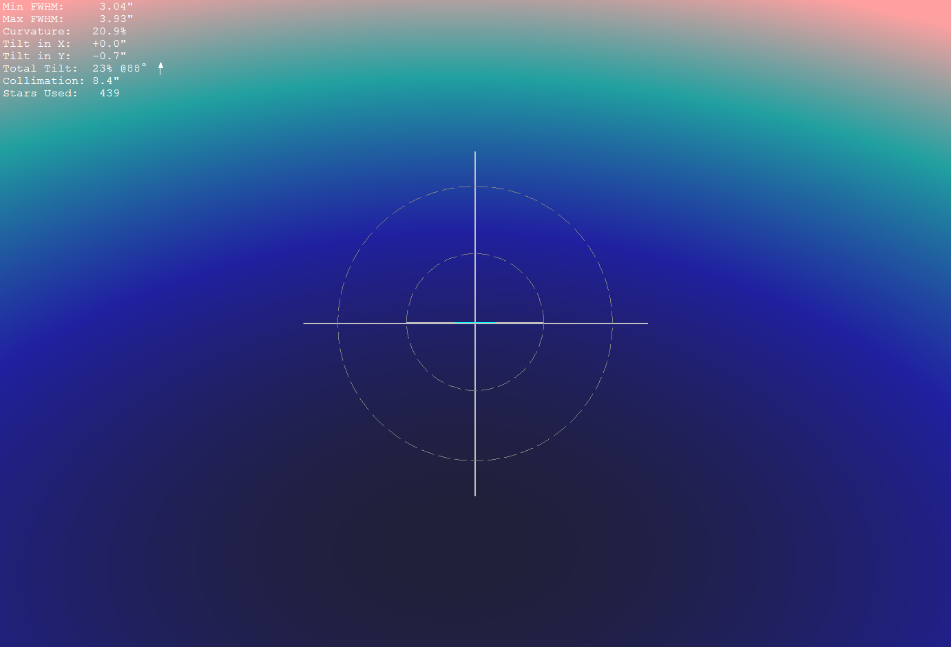

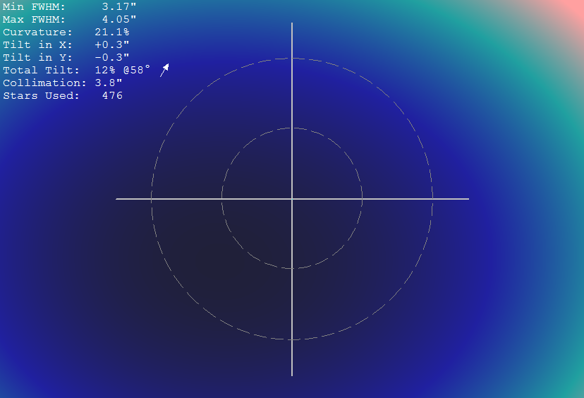

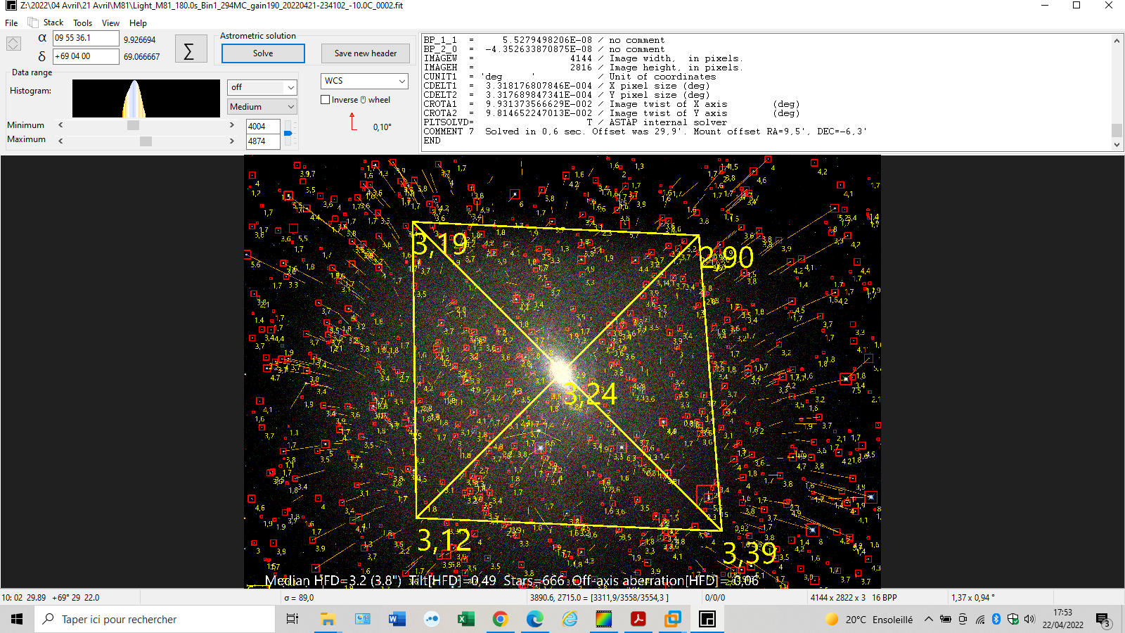

Actuellement je revois complètement ma collimation sur mon newton SW200/800, suite à un souci de tilt et de backfocus.
Les choses avancent, les hypothèses de la chaine optique puis de la rigidité évoquées un temps semblent s'effacer progressivement au profit d'un banal problème de collimation du secondaire, enfin pas que..
J'arrive sur la dernière lige droite des 10% dans les meilleurs cas de mes essais, mais tout n'est pas pour autant résolu, certaines variations font apparaitre selon l'objet un tilt qui varie de 10 à... 23% !!
Ici M81 puis M101 ciblées dans la foulée, avec un plate solve et une MAP de l'ASIair et une pose de 180 sec.
Dans de longs échanges avec le vendeur de mon newton, a l'examen des images et des analyses effectuées avec ASTAP, Siril et son module PSF, CCDInspector, il a été évoqué une piste qui me laisse dubitatif, même si l'explication technique "peut" se tenir.
756593799_AnalyseASTAPshowdistortionM81le21Avril2022.thumb.png.3092db71472e225b64c05c1335e8519b.png
Quelle est-elle, et surtout pourquoi est-ce que je viens vous enquiquiner avec ça dans ce fil dédié à nos ASIair me direz-vous !?
Tout simplement parce que l'explication avancée pour amoindrir voire faire disparaitre la quasi totalité du tilt (le BF a été résolu) serait liée à la mise au point !
Mon interlocuteur m'indique que je ne devrais pas laisser faire la MAP telle qu'elle est calculée par l'algorithme de l'ASIair avec sa célèbre courbe en V (comme beaucoup d'autres systèmes du même acabit je suppose) mais à mi-chemin entre le centre et le bord du capteur.
Dans son explication, la personne me rappelle la forme parabolique de nos miroirs primaires sur nos newton et me rappelle que forcément, à défaut d'être plan, le résultat de ces calculs ne conviendra qu'aux étoiles qui se trouveront sur les couches du mille-feuilles théorique que l'on pourrait prendre pour modèle !
Alors, avec l'ASIair ce serait un peu galère de faire la MAP avec le module Focus et revenir au Bahtinov, bah oui, mais enfin, quel retour en arrière !
Alors ma question : cette explication pour expliquer un tilt qui impliquerait la MAP de l'ASIair vous semble t'elle cohérente, et si oui, quelle approche peut-on envisager pour une MAP qui soit la plus adaptée pour un newton ?
Ma démarche est de comprendre si je n'ai encore affaire qu'à un affinement de la colim' du secondaire ou un autre coupable et ne pas m'acharner pour rien sur ces derniers pourcents !
Merci d'avance pour vos retours en cette journée dominicale...

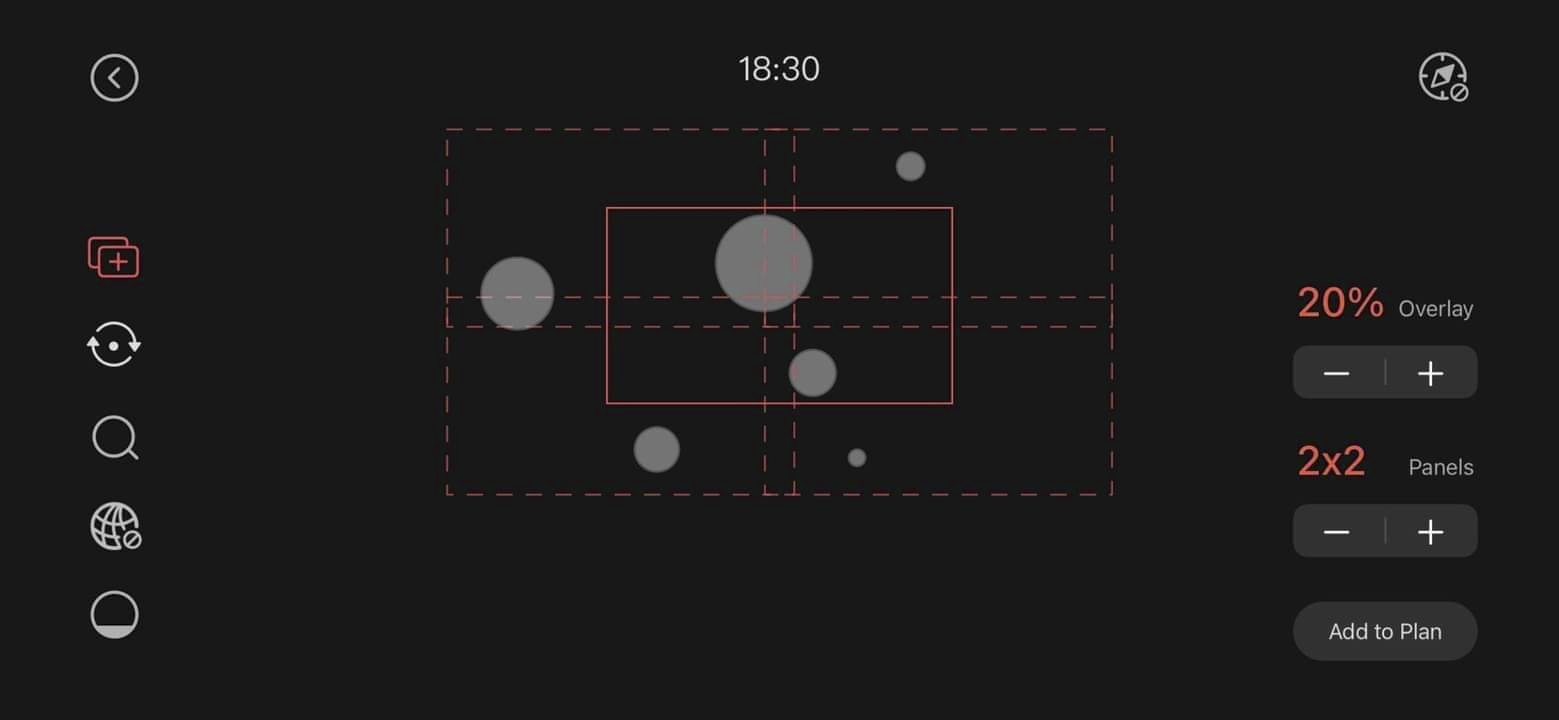

Nouveauté à venir dans quelques semaines, va être dispo pour les Alpha-testeurs dans quelques jours :
Vous aurez compris qu'il s'agit du mode Mosaïque :)
