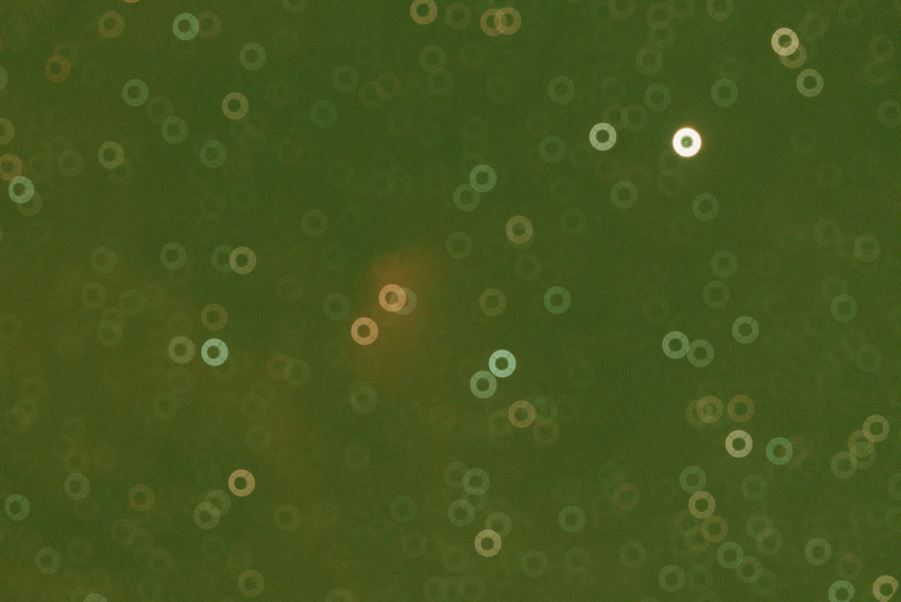

il y a une heure, sebastien_legriel a dit :
J ai fait aussi cette mise a jour la semaine dernière, et j ai eu des soucis de mise au point automatique les 2 nuits où j ai piloté l EAF par l Asiair.
Je pensais que cela venait du fait qu avec un filtre Oiii les étoiles sont parfois tenus, et peut-être de la cible pas très haute (M16) (je fais des poses de 5s pour la mise au point), mais je commence à me poser des questions.
Je serais aussi intéressé pour revenir en 3.2.2 et faire des tests.
Ce n'est pas du à la hauteur de cible car j'ai aussi testé sur Deneb.
Ce soir, je vais retester avec le backlash à 0 voir s'il y a du mieux.
Jamais eu de soucis avant cette MAJ.
il y a 38 minutes, francois58 a dit :
Je viens de lancer l'autofocus avec un backlash à 0. Cela fonctionne.
Je n'est pas retesté avec avec la bonne valeur du BL. Pas envie de flinguer une seconde nuit.
Ok, merci pour cette bonne nouvelle !
Il va falloir que je teste aussi en mettant 0 alors, parce que ça ne fonctionne toujours pas pour moi-même en voulant faire l autofocus avec un filtre clair.
Tout à l heure, j ai eu une mise à jour du firmware de l AsiAir (9.97) mais ça n a eu aucune influence sur ce comportement.
Mince je suis aussi touché par la malédiction.
Pour fixer les idées c'est SH2-101 (tulipe).
La MAP était bonne en début de session (AEF) et jamais eu de pb avant et c'est tout l'intérêt de l'ASIAIR.
Je n'ai rien changé, sauf la MAJ du soft qui s'est installée toute seule (je n'ai pas vu de menu pour valider l'installation ou non )
Nous voyons bien la tulipe au centre; 21 Cyg est l'étoile brillante en haut à droite bref tout y est pour être content ;-/
Je trouve cette mise à jour plutot Bof.
(en plus, je dois maintenant donner l'autorisation pour partager mon appareil photo + le contrôle du téléphone.... je ne vois pas l'intérêt pour des photos astro. Je trouve cela inutilement intrusif en fait).
Un correctif est il prévu ?
Je vais essayer aussi de changer les paramètres AEF manuellement aussi pour voir. J'aurai préféré un "tout auto".
Merci
