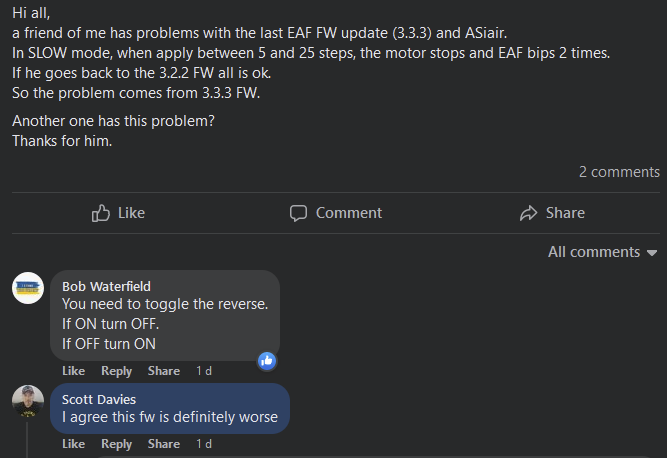

Je pose la question sur le FB ASiair officiel.
EDIT : c'est fait : https://www.facebook.com/groups/ASIAIR
Plus qu'à attendre les réponses.

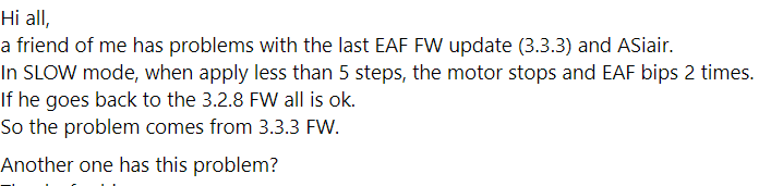

il y a 50 minutes, Colmic a dit :
Merci   Michel mais tu t'es trompé   ;)
C'est "when apply between 5 and 25 steps"
Et c'est la 3.2.2 que j'ai reflashé
il y a 7 minutes, fcouma a dit :
V'la ce que c'est de vouloir rendre service, t'avais qu'à poser ta question toi-même là-bas banane :D
C'est corrigé.

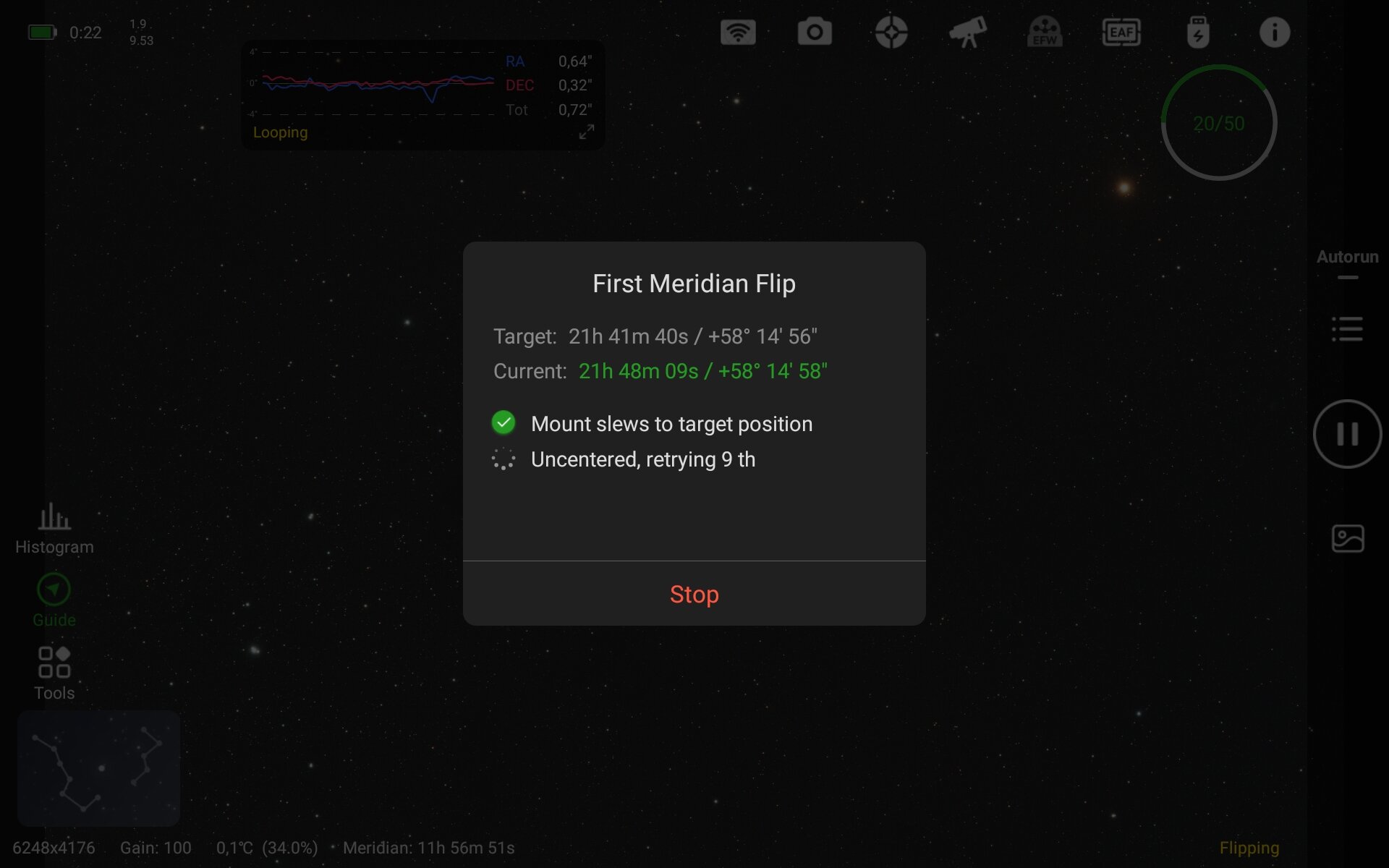

Moi j'ai un petit soucis cependant, mais je pense que c'est dû à ma monture Taka : quand la monture est en train de faire son goto vers sa cible, l'ASiair lance tout de suite son plate-solving, alors que la monture est encore en mouvement. Donc je perds à chaque fois 90 secondes le temps que le plate-solving retourne une erreur pour recommencer un nouveau plate-solve.
Bon 90 secondes de perdues par tuile c'est rien si ça me permet de dormir toute la nuit pendant que la mosaïque se fait toute seule :D
J'ai cherché mais on n'a pas de réglage du time-out sur le plate-solve.

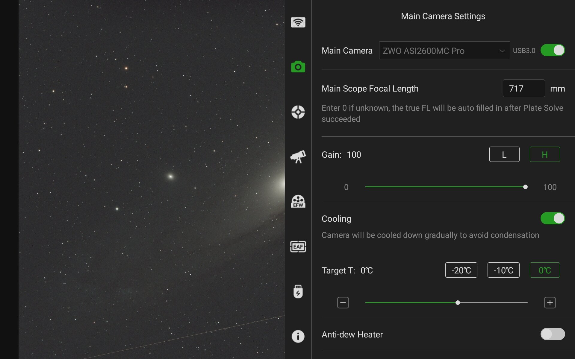

Pour les possesseurs d'ASI2600/6200, on a maintenant le réglage du gain jusqu'à 300.

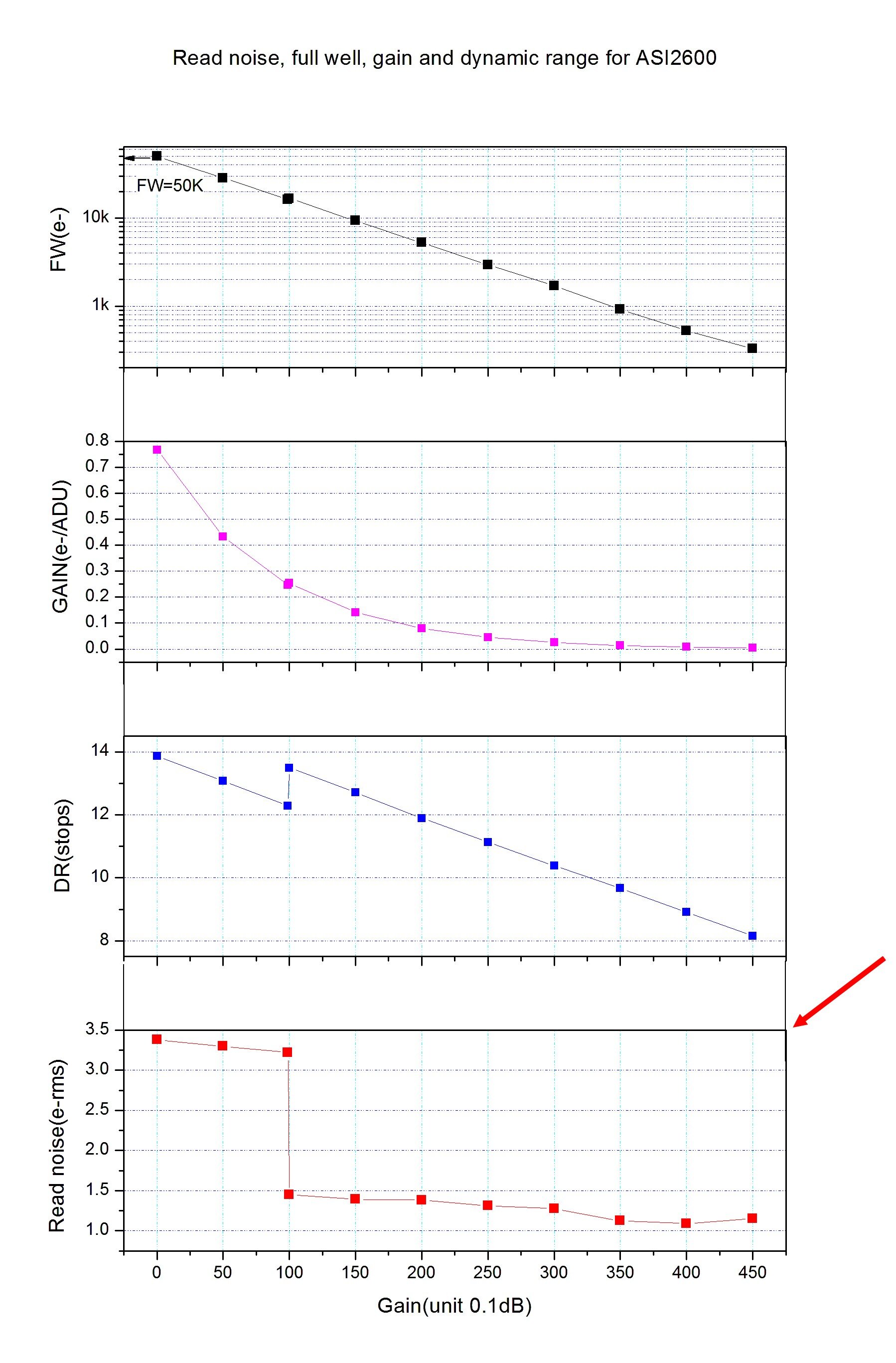

Petite question aux possesseurs de 2600 MM ou MC Pro !
J'ai reçu ma nouvelle caméra la semaine dernière, je n'ai pu la tester pour la première fois qu'hier soir du fait  de la mauvaise météo cette dernière semaine.
Connexion à mon ASIair Plus, elle a été détectée sans problème, gain fixée à 100 automatiquement par l'ASair et j'ai commencé à faire mon P.A, etc...
J'ai pris quelques photos tests à divers temps de pose, je vais les analyser ce soir, mais quand j'ai voulu à un moment changer le gain pour expérimenter également, bah... bizarrement il est bloqué à 100 max !
J'ai désactivé/réactivé la caméra, via le bouton en haut sur la capture écran ci-dessus, mais rien, comme je ne faisais que des essais, j'ai carrément fait un shutdown propre, j'ai redémarré l'ASIair après un arrêt également bouton on/off, mais la caméra est toujours bloquée de 0 à 100 !
Y aurait-il un paramétrage qui m'échappe et qui explique cela, ou est-ce que j'ai encore un problème avec du matériel neuf pour ne pas changer !!?? 😞
Ce soir je vais tenter d'utiliser ASI Studio et connecter la camera à mon portable pour voir si le gain est là aussi bloqué de 0 à 100, mais à part cela, je ne vois pas !
Précision, j'utilise uniquement les versions stables de l'ASIair, pas de betas, actuellement 1.9 - 9.53.
Merci pour vos retours

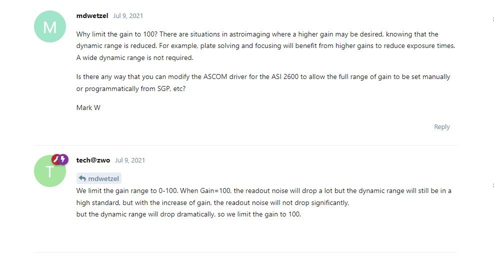

Justement, sauf erreur, il me semble avoir vu que dans le nouveau fw, le gain  pour les 2600 et 6200 montait à 300
Donc peut-être que 100 c'est normal sur la version stable
Hello,
J'ai recherché sur le Net (mais pas trop, je bosse, j'ai repris hier, donc pendant ma pose café, lol !) et je suis tombé là-dessus :
J'avais lu effectivement ce point sur le fameux HCG, mais je ne pensais pas qu'ils avaient bloqué le gain de 0 à 100 !
Cela corroborerait ce que tu as lu a priori...
Si quelqu'un peut confirmer ?
Seb, si tu passes par là car notre grand gourou est en pleine migration Chavadrome ! ;-
Ou quelqu'un d'autre, j'suis pas sectaire ! 🙂
Philippe
il y a une heure, fcouma a dit :
Effectivement sur l’application ASIair le gain maxi est bloqué à 100 juste ce qu’il faut pour déclencher le mode HCG.
Il n’y a d’ailleurs pas beaucoup d’intérêt à aller au-delà car le gain en bruit de lecture est faible alors que la dynamique s’écroule assez vite…
Apparement sur la prochaine version 2.0 de l’application, le verrou devrait sauter et le réglage max du gain pourrait atteindre 300.
il y a 22 minutes, Titophe a dit :
Oui quand on regarde la courbe c'est net :
Je resterai très certainement au gain de 100 si c'st celui qui est le plus adapté, mais je me rappelais que Michel dans un fil qu'il avait ouvert pour sa nouvelle APM indiquait que pour M31 et les autres cibles je crois, il avait poussé le gain de sa caméra 6200 à 300 de mémoire, c'est pour cela que je voulais voir hier soir si en faisant cela avec la 2600 on pouvait accrocher plus de bleu comme sur M31 !
Donc point positif, ce n'est pas une "défaillance" de mon ASI 2600, c'est déjà rassurant, j'ai déjà eu mon lot de m... pour 2022, annus horriblis pour moi ! 😉
Philippe
Chui encore là, je pars dans quelques minutes le temps d'arrêter le PC :D:D
Oui le gain sur les 6200/2600 est actuellement limité à 100.
Il est débloqué jusqu'à 300 dans la béta 2.0.
Mais comme mentionné plus haut (et aussi dans mon article sur les CMOS) il n'y a pas forcément d'intérêt à monter plus haut que 100, sauf éventuellement en narrowband.
En mono ça peut aussi avoir un intérêt sur certains objets très faibles, pour éviter de poser trop longtemps.
Et pis comme ça, c'est plus simple de se faire sa bibliothèque de darks !
Gain 100, 10x30s, 10x120s, 10x180s, 10x300s et basta !
Bon cette fois c'est sûr chui parti...

Salut à tous,
Hier soir, je profitais d'une nuit claire pour continuer mes tests sur ma nouvelle lunette TS 102/714 et ma nouvelle camera ASI 2600 MC Pro.
Après deux nuits précédentes qui m'ont permis de déjà découvrir leurs comportements, je voulais commencer une petite session de 50 images de  180 s sur une zone bien remplie d'étoiles, IC 1396.
P.A à 3'' de précision, ciblage, MAP avec l'EAF, calibration et guidage, bref, tout est nominal comme le dit la NASA  :
Je vois en bas qu'un flip du méridien est prévu 1h00 après (la capture d'écran d'illustration ci-dessus est postérieure d'où le flip à 11h58, mais la qualité du guidage était la même avant).
Je vais regarder quelques vidéos Youtube sur Astrono Geek que j'avais en retard et je reviens quelques minutes avant le flip du méridien à la 20ème image.
Le décompte en blanc s'arrête 120 sec avant celui en jaune, normal paramétré à 2mn sur l'AAPlus, et là je vois la fenêtre apparaitre et... patatras. 😞
Je l'ai laissé faire une bonne minute ou deux, mais rien, pas un début de mouvement de mon AZ EQ 6, normal me direz vous puisque l'AAPlus ne parvenait pas à faire ce.... centrage !
J'ai stoppé, j'ai fait un reste de la séquence dans l'autorun, j'ai relancé la séquence avec 30 images, pendant ce temps, bah il a continué sa séquence du flip, il a recalibré et l'autoguidage est reparti !
Quand j'ai regardé la première image qu'il m'a chargée, il a bien fait un... flip du méridien que je qualifierai de "virtuel", il a juste basculé l'image !!!
Regardez la position de Garnet ci-dessous en bas à droite et dans l'image plus haut !
J'ai jeté un coup d'œil au log pour la période concernée, le flip a commencé à 0h20 et c'est fini avec la calibration à 0h23, le guidage a repris à 0h25, mais aucune trace de ce dernier ni d'erreur enregistrée, no comment... :

Compte tenu de mes soucis de collim de mon 200/800, puis de mon RC, je n'avais pas refait de flip depuis la fin de l'année dernière, hélas, c'est le premier, mais avant, je n'avais aucun souci, ils marchaient très bien.
Si quelqu'un à une petite idée...
Philippe
De mon côté, je n’ai jamais réussi à faire un retournement avant le passage du méridien de ma monture (Losmandy G11 Gemini 2) : il lance bien le retournement mais une fois que la monture a basculé de l’autre côté, il ne fait plus rien… l’affichage montre que le retournement est en cours comme s’il n’avait pas encore la bonne position. du coup, pas de lancement de l’astrometrie pour confirmer la position de la monture et la corriger si besoin, ni reprise de la séquence…
De même si je demande un retour à la maison de la monture, l’opération ne prend jamais fin, même si la monture est arrivée en bonne position…
si quelqu’un arrive à faire tout ça correctement avec une G11 Gemini2 et son ASIair, je suis preneur de ses réglages (Gemini 2 et ASIair).
Modifié par Titophe
