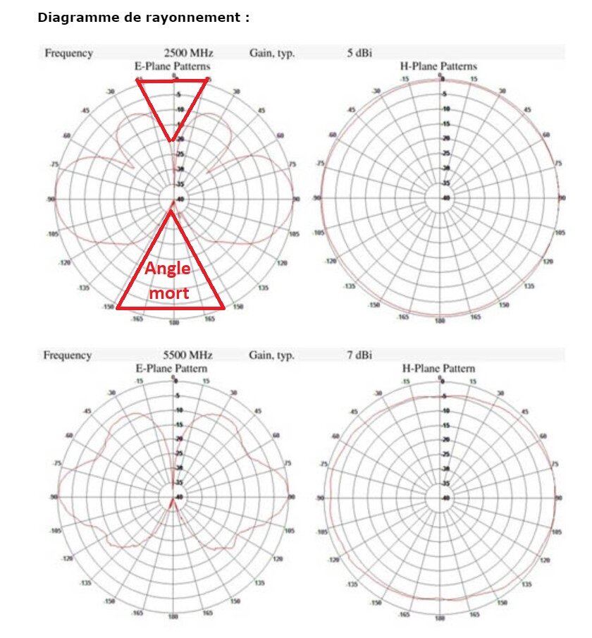

Il y a 20 heures, Colmic a dit :
... avec les différentes positions de l'instrument, l'antenne peut se retrouver derrière l'instrument ou la monture, et le signal ne passe plus dès qu'on a un corps étranger entre l'Asiair et la tablette...
Toute antenne omnidirectionnelle a une directivité marquée et donc au minimum 2 angles "morts" notamment si le matériel associé se trouve proche de l'axe de l'aérien du boîtier ASIAIR, ce qui se produit notamment quand nos montures visent le zénith, l'antenne se retrouvant fréquemment horizontale si le boîtier est fixé sur la partie mobile de l'équipement.
Le fait est que l'ASIAIR 1 (donc le Raspberry Pi Mk 3) se débrouillait assez bien dans ce domaine pour une antenne "circuit imprimé" tandis que le Pro était carrément minable et le Plus juste dans la moyenne.
Ceci dit je confirme le fait que sur un réseau 2.4 GHz urbain complétement saturé, le débit radio étant divisé par le nombre d'équipements travaillant sur un canal donné, ceci explique que la bande 5 Ghz peut parfois présenter des débits plus élevés à distance équivalente. En outre, en regardant le diagramme de rayonnement ci-dessous, on s'aperçoit que les aériens 5 GHz présentent moins d'angles morts dans leur diagramme de rayonnement vertical que les 2.4 GHz.
