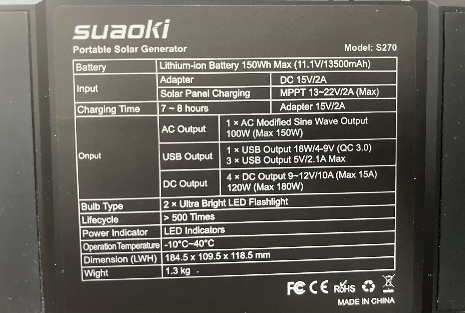

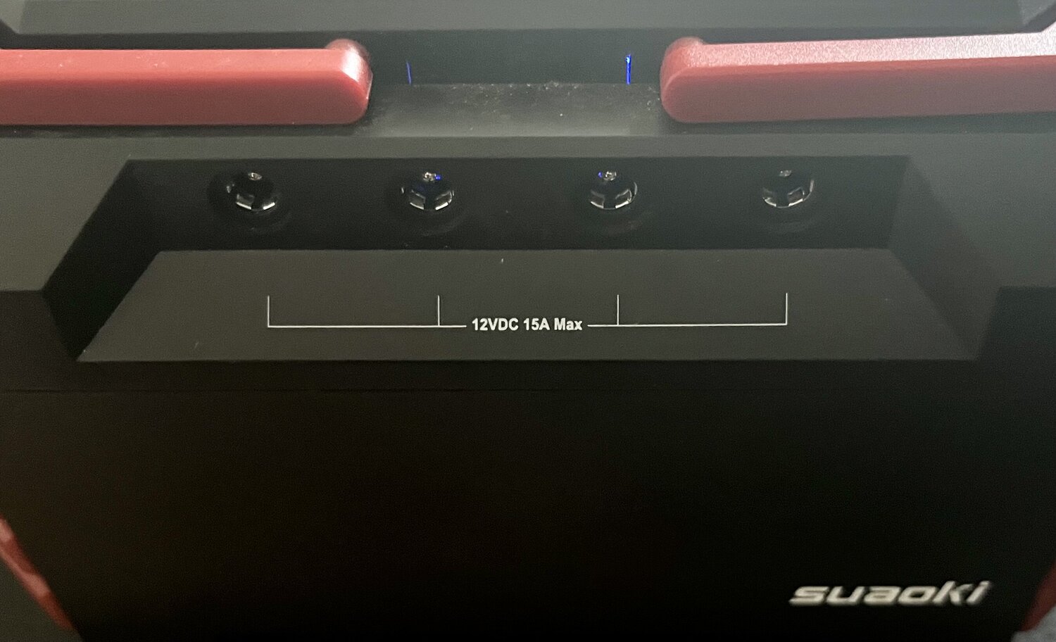

Hello la communauté !
Je fais mes premières armes avec une ASIAIR PLUS et l’application m’a affiché une icône « volt » sans plus d’info et sans arrêter de fonctionner.
J’imagine qu’il s’agit d’une alerte d’alimentation, mais mon setup était très simple :
- ASIAIR alimentée sur un powerbank 12V 15A
- APN + résistance chauffante + monture alimenté sur le powerbank
Donc mon ASIAIR n’alimente aucun autre appareil…
Savez-vous à quoi correspond cette icône et qu’elle est le problème ?
🙏🏼merci de votre aide🙏🏼

Il y a 5 heures, gouena a dit :
Suivi de
Suivi de
Rien que ça me fait dire que tu vas au-devant de problèmes futurs.
Les Powerbank sont tout sauf adaptés à une utilisation correcte avec un Asiair.
Leur capacité est généralement très faible (et la capacité annoncée trompeuse car donnée sous 3.7V et pas sous 12V).
De plus 15A ça veut juste dire qu'il ne faut pas dépasser 15A de conso instantanée, soit parce qu'il y a un fusible 15A, soit parce que les câbles internes ne sont pas dimensionnés pour tenir plus que 15A (pour rappel on tolère 7A par mm2).
Enfin, Suaoki c'est du très bas de gamme.
Comme mentionné par @Phil49 au-dessus, dans le premier onglet de l'APP de l'ASiair (Wi-Fi) tu as les tensions qui s'affichent.
Si la tension totale (pas celle aux bornes de chaque sortie 12V) est inférieure à 12.1V tu es quasi-certain d'avoir des problèmes ultérieurs.
Je vais relater un soucis que j'ai eu dans la Drôme en août dernier, @Phil49 était justement présent cette semaine-là...
Juste avant de partir pour la Drôme, ma batterie LiFePo4 "boîte-accus" est tombée par terre quand je l'ai sortie du placard, pas de très haut certes... Je n'y ai plus pensé par la suite.
La batterie était chargée à bloc donc pendant 2 soirs tout s'est bien passé.
Puis le 3ème soir, malgré les charges pendant la journée, j'ai commencé à avoir des soucis de perte de caméra et d'EAF juste au moment du retournement au méridien (et évidemment pendant que je dormais !).
Ayant oublié chez moi un câble d'alim, j'avais bricolé un câble de secours avec 2 Y et j'ai donc mis ce soucis sur le compte des câbles.
J'ai donc demandé à Philippe s'il avait un câble en rab et il m'en a prêté un.
Malheureusement le soir d'après, même problème, et toujours au moment du retournement au méridien. Bizarre.
Je regarde alors la tension de l'ASiair : 11.9V. Pas normal surtout après seulement 2 heures d'utilisation.
Je me suis fait un petit "règle des 5 Pourquoi" qu'on m'avait appris au boulot (méthode japonaise qui consiste à poser au moins 5 fois "pourquoi" pour avoir la solution à un problème).
- Pourquoi l'Asiair me déconnecte la caméra juste au moment du retournement ? => je pensais jusque là que c'était un câble qui bougeait pendant le retournement, se pourrait-il que ce soit à cause d'autre chose ?
- Pourquoi la tension chute à 11.9V en seulement 2 heures, et pourquoi notamment elle chute à moins de 11.5V au moment du retournement ? => parce que la monture est en goto à ce moment-là et consomme plus qu'en guidage.
- Pourquoi la tension chute quand la monture est en goto ? => parce que la batterie est certainement déchargée.
- Pourquoi la batterie est déjà déchargée au bout de 2 heures d'utilisation alors qu'elle tient habituellement 12 heures ? => parce que le chargeur est HS ou parce qu'un des accus ne charge plus.
- Pourquoi la charge ne tient pas ? => démontage de la batterie et constat que 2 plaques de nickel se sont dessoudées sous le choc lorsque la batterie est tombée, ce qui fait 2 blocs d'accus en moins sur les 6 blocs au total.
Après avoir ressoudé les accus, puis remis en charge, le soir suivant n'a posé aucun problème lors du retournement ni les autres soirs.
Problem solved, merci à Philippe pour le prêt du câble mais sur ce coup-là le coupable était bien la batterie.
Tout ça pour dire que dans la plupart des soucis rencontrés sur l'ASiair, une alim ou une batterie trop faible est très souvent la cause de dysfonctionnement parfois aléatoires (perte de la caméra principale, perte de l'EAF, etc..).
J'ai eu le même soucis en Corse à cause d'une alim 12V/10A chinoise achetée chez Amazon pour l'occasion, elle ne tenait pas l'ASiair et la monture AM5 en goto en même temps, heureusement que j'avais prévu une autre alim de secours que j'ai utilisée uniquement pour alimenter l'AM5 :)
La seconde cause de chute de tension c'est des câbles mal dimensionnés, notamment les câbles d'alim. Ne pas hésiter à acheter des câbles avec une grosse section.
Braf, @gouena donne-nous la référence de ton Powerbank, on te dira s'il est adapté ou pas.
De toutes façons, en montant une résistance chauffante et la monture, ton Powerbank doit déjà s'écrouler.

Effectivement je comprends mieux… batterie chinoise sur amazon à remplacer…😅
merci beaucoup pour ces explications ! 🙏🏼

il y a une heure, gouena a dit :

Il y a 16 heures, gouena a dit :
150Wh sous 12.8V ça fait 11.7Ah.
Ton setup doit consommer environ 3A avec la monture, donc ça te fait une autonomie de moins de 4h...
