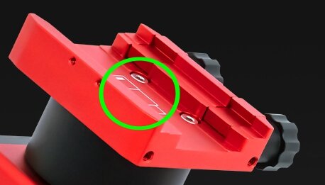

- quand tu montes la lunette sur la queue d'aronde, on vérifie bien qu'on la monte dans le bon sens, il y a un repère sur la queue d'aronde

il y a une heure, Colmic a dit :

Un autre truc, tu vois pas un truc qui cloche là ?
Si tu as des traits dès 1s de pose, alors à mon sens c'est pas un soucis d'autoguidage mais bien de tracking qui ne marche pas, tout simplement.
Ca c'est un problème de coordonnées GPS mal renseignées généralement. Vérifie bien tes coordonnées (notamment est et ouest).

il y a 40 minutes, SpaceTramp a dit :
Sur cette capture d'écran effectivement, mais normalement il est bien coché et en mode sidéral
à moins qu'il se désactive tout seul ?
Heu, là je ne comprends pas
Pour moi, la lunette on ne peut la monter que dans un sens, la tête vers le ciel
La tête vers le bas ce serait trop bizarre ?
Sinon, je ne vois pas le repère ni le rapport entre ce repère et la lunette (surtout qu'on peut déplacer la queue d'aronde sous la lunette pour gérer son équilibrage ?
Sur le dessus de ta queue d'aronde sur la monture, il y a un dessin qui te montre le sens de montage de la lunette.
Selon comment va tourner la monture, tu peux avoir 2 positions possibles, donc il faut respecter le dessin pour qu'elle pointe effectivement vers le ciel.

il y a 34 minutes, Colmic a dit :
ça c'est pas difficile
Pour le reste, j'ai bien compris, merci
