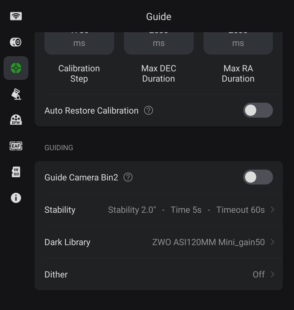

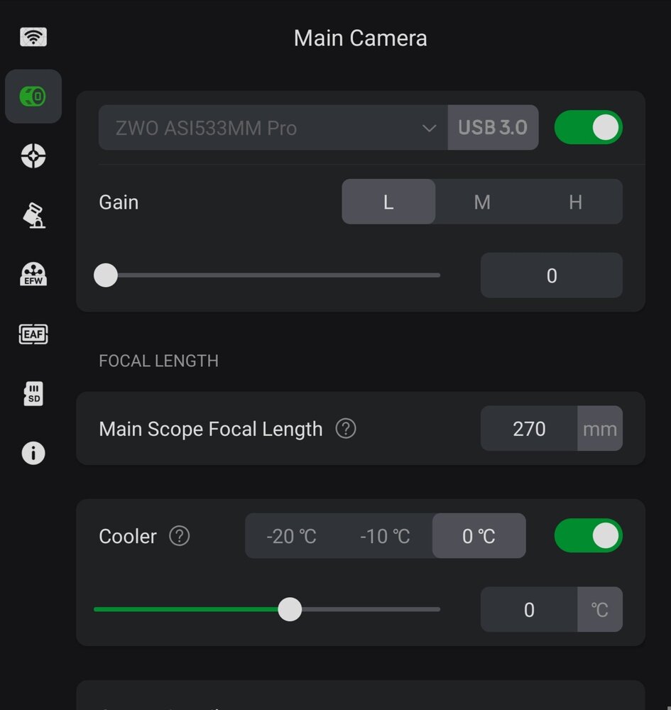

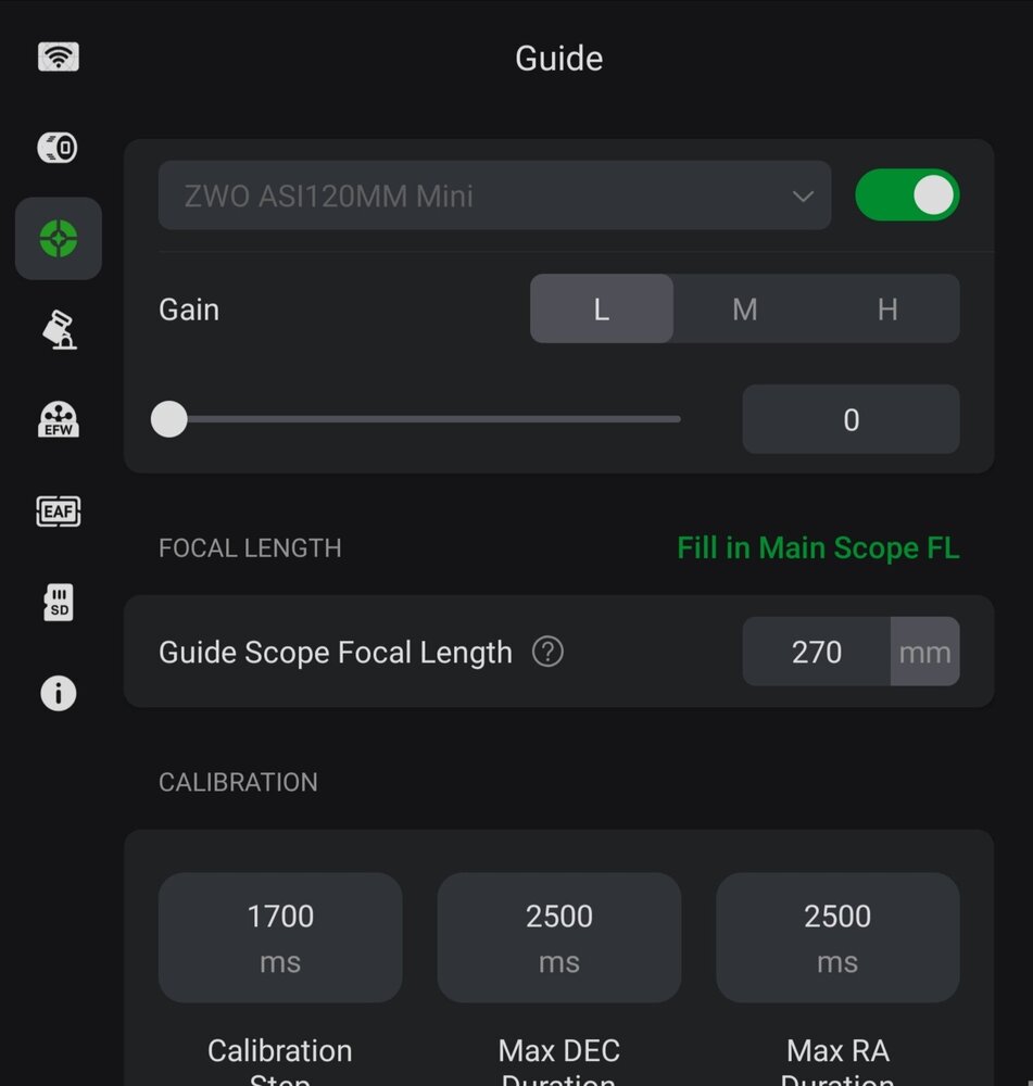

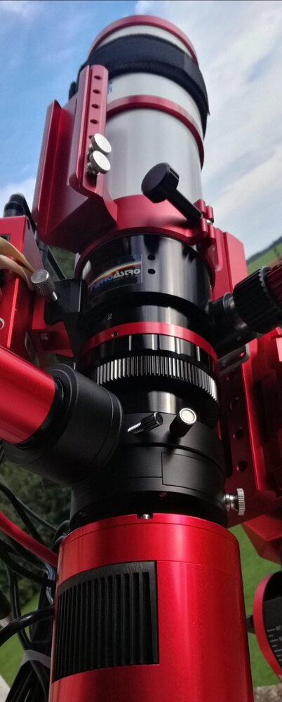

Ci après la photo du setup et les captures d'écran des réglages des 2 caméras
IMG_20230927_170401.thumb.jpg.fbe096dbcea6a2049e0047773ec79a19.jpgScreenshot_20230927_170743.thumb.jpg.5b43688802ed13cb9b0a6cc51e4e376b.jpgScreenshot_20230927_170820.thumb.jpg.420a75961430600e8faaac8021871dac.jpgScreenshot_20230927_170842.thumb.jpg.979d1473d88c171ed57476549f689ea7.jpg

En voyant le montage de la caméra de guidage sur le DO j’ai l’impression qu’il y a une bague allongé qui augmente le tirage.
Un bon moyen pour calculer dans quel sens jouer sur le tirage de ta caméra de guidage est de mesurer l’écart de position sur le crayford entre une MaP correcte sur la caméra principale et une MaP correcte sur la cam de guidage. l’amplitude de réglage du DO étant assez faible il est possible qu’il te faille ajouter ou enlever une bague allonge sur la cam de guidage.

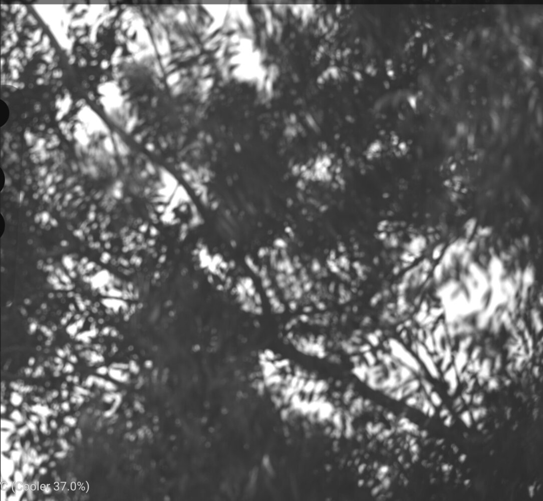

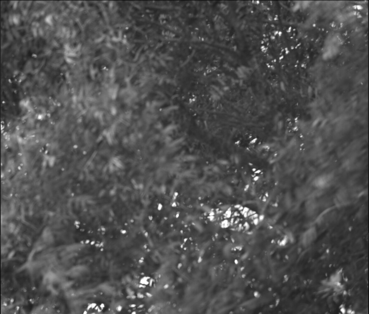

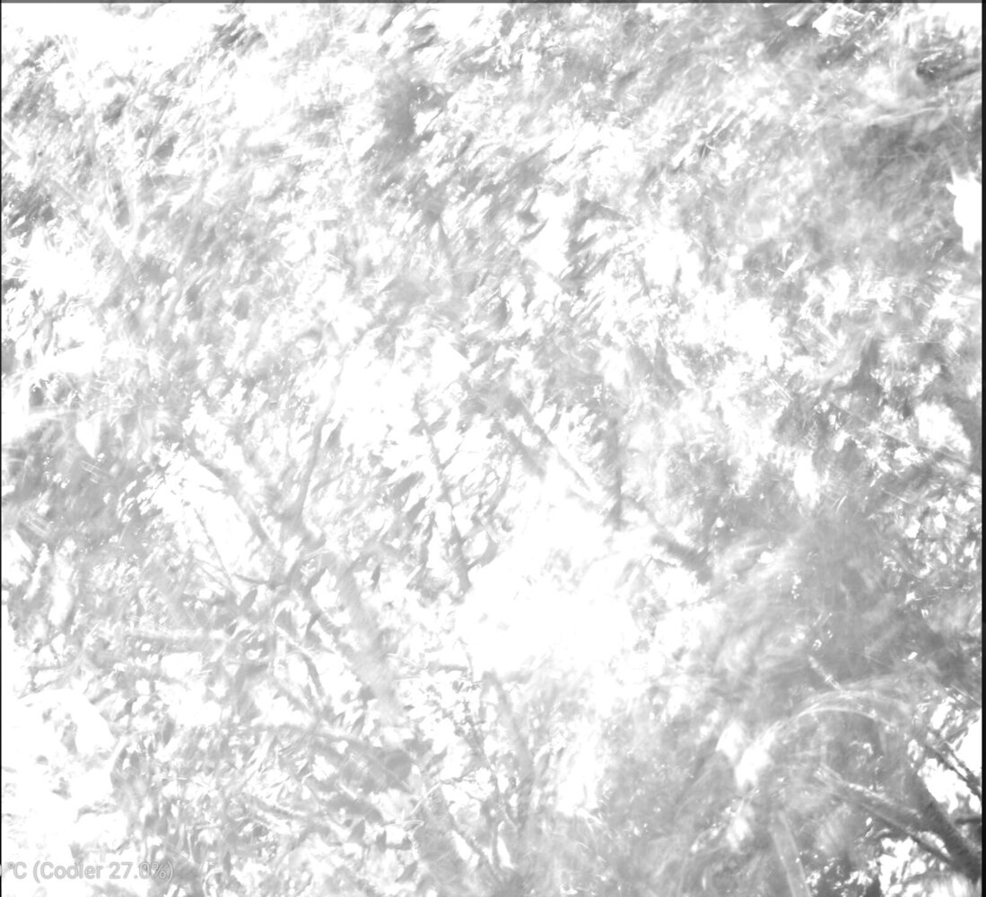

Désolé pour le double poste mais toujours pareil malgré d'innombrables essais
Ci-après l'image de la caméra principale (les arbres)
Et l'image de la caméra d'autoguidage bien blanche (pas d'arbre)
Le miroir du Do est bien en place, j'ai tout démonté et regardé son positionnement côté lunette puis côté caméra et j'ai bien testé la MaP sous toutes les couturesScreenshot_20230928_145606.thumb.jpg.9916446f55a843b42dce701950a35d8c.jpgScreenshot_20230928_145817.thumb.jpg.d9ca25bcf4d261a156c7de1e203b9211.jpg
Modifié par SpaceTramp

Quelles sont les temps de poses pour ces 2 images ?
As-tu basculé dans les menu de l'ASIair l'ASI120 en caméra principal et voir si en réduisant le temps de pose en mode préview au mini tu obtiens toujours une image blanche ?
Oui, commence par régler le temps de pose à 1ms en restant avec un gain de 0; si l'image est toujours trop claire avec l'ASI120, essaie de masquer une partie de l'ouverture de ta lunette (un bout.de carton avec un trou de quelques cm par exemple), ça réduira l'entrée de lumière

il y a 7 minutes, Electrolyse a dit :
ça m'a l'air super exposé, oui esssayes 0.5sec et reviens nous merci.
En plein jour, 500ms donne une image hyper surexposée.
Il faut commencer par le temps d'exposition le plus rapide pour commencer, puis si nécessaire augmenter progressivement

en plein jour 1s, c’est beaucoup trop. Il faut viser 0.1s voir moins. Si tu prends un APN avec un objectif diaphragmé à 4, en plein jour tu es autour du centième de seconde (0.01s).

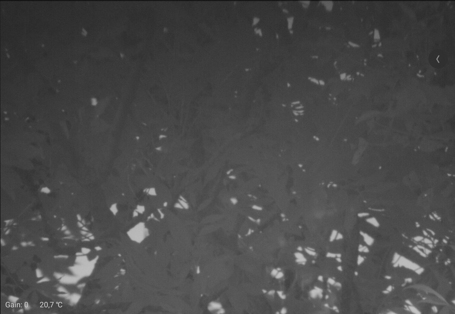

Image de la caméra principale de 0,5s le focuser étant à 7119
Et l'image de la caméra d'autoguidage avec le bout de carton devant la lunette, une pose de 1ms, le focuser étant à 11055
Du coup, que dois-je faire pour avoir le même focus, sachant que pour l'image de la caméra d'autoguidage j'ai enlevé la bague allonge
Il faut en premier faire le focus sur la caméra principale ASI533.
Une fois réalisé, NE PLUS TOUCHER À LA MISE AU POINT DU FOCUSER.
Ensuite trouver la mise au point de l'ASI120 en la faisant coulisser dans son logement, très légèrement ; à chaque déplacement, refaire une photo pour contrôler la progression
Le résultat sans bouger le focuser
L'image de la. Caméra principale de 2s
Et l'image de la caméra de guidage toujours avec le carton et une pose de 1ms
A votre avis, c'est bon ou je peux encore améliorer le résultat ?
