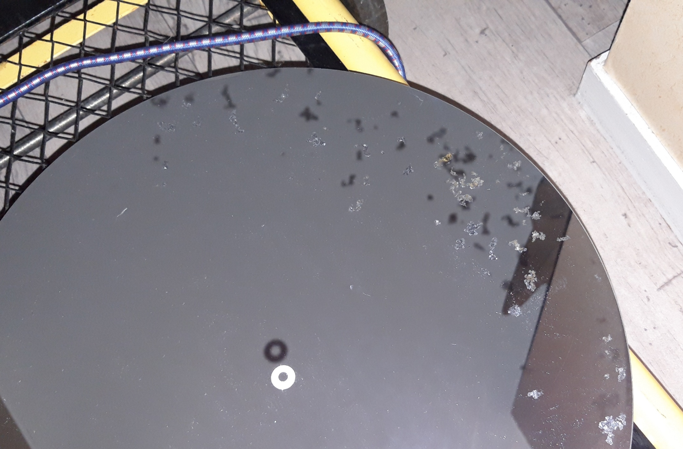

Salut à tous,
mon primaire  de dobson, stocké dans un garage à Nantes dans sa boit à miroir, est attaqué en de multiples endroits (il a 10 ans et a passé 3 ans en Guyane sans subir de piqures).
Les taches ne partent pas après nettoyage classique à l'eau savonneuse (même en insistant avec le doigt) et ne présentent pas d'aspérité au doigt. Elles sont plutôt blanches à la lumière du jour (pas de couleurs comme sur une des photos dues aux lampes). Enfin, elles ressemblent à un cheminement d'insecte (tortillons).
Avant de renvoyer le miroir se faire réaluminer, avez-vous des idées pour essayer de les enlever et une idée de ce que c'est ?

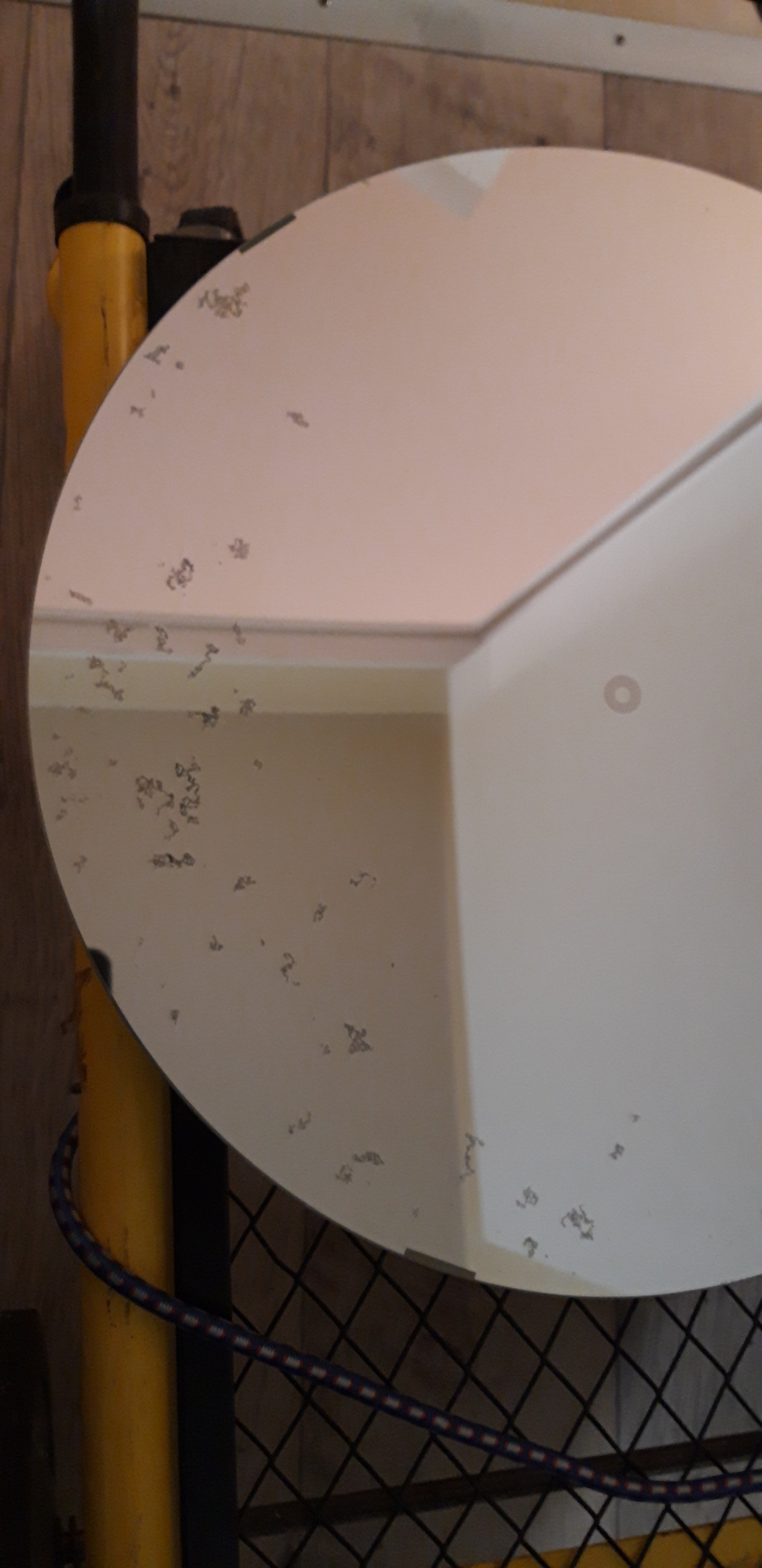

Plutôt que des taches , peut qu'il s'agit de zones où l'aluminure est partie ? Il faut regarder une lumière forte ou le ciel lumineux à  travers le miroir, test très révélateur (c'est du vécu !)
il y a 57 minutes, crabe a dit :
Crabe, je ne pense qu'elle partirais avec ces formes de tourtillon sauf si une trace ou des excréments de ver ou assimilé l'avait dissoute.
Ces traces sont localisées sur une partie localisée du miroir, ce qui me fait penser à un insecte qui a divagué dans la boîte à miroir et dont les marques ont gentiment bouffé l'aluminure, je regarderai par lumière opposée lundi merci de ta suggestion. 🙂
Edit : et tu as raison ce ne sont pas des taches, le terme n'est pas le bon, la couche brillante est bien partie.
Re !
Un truc comme ça au vu de la photo : on voit des ombres (ombre des "taches" et de l'anneau) probablement dues au flash. Donc, ce qui voudrait dire (mais je peux me tromper) que l'ombre s'est projetée sur la face arrière du miroir (le fond miroir) , auquel cas l'aluminure est complètement perméable.

Salut
C'est une attaque chimique de la couche d'aluminium, ça peut arriver si le stockage est fait dans un endroit humide.j'ai eu un miroir qui a eu la même chose stocker dans ma remise à l'extérieur et un peu humide,si on le laisse longtemps ca peut même attaquer le verre  et tu te retrouves avec des taches d'oxydation sur les zones concernées même après avoir enlevé aluminure.
l'aluminure commence à partir mais le miroir est tout à fait utilisable en l'état vu que les surfaces concernées sont symboliques
donc pas de panique
si le miroir est bon d'origine aucune différence perceptible à l'oeil à ce stade

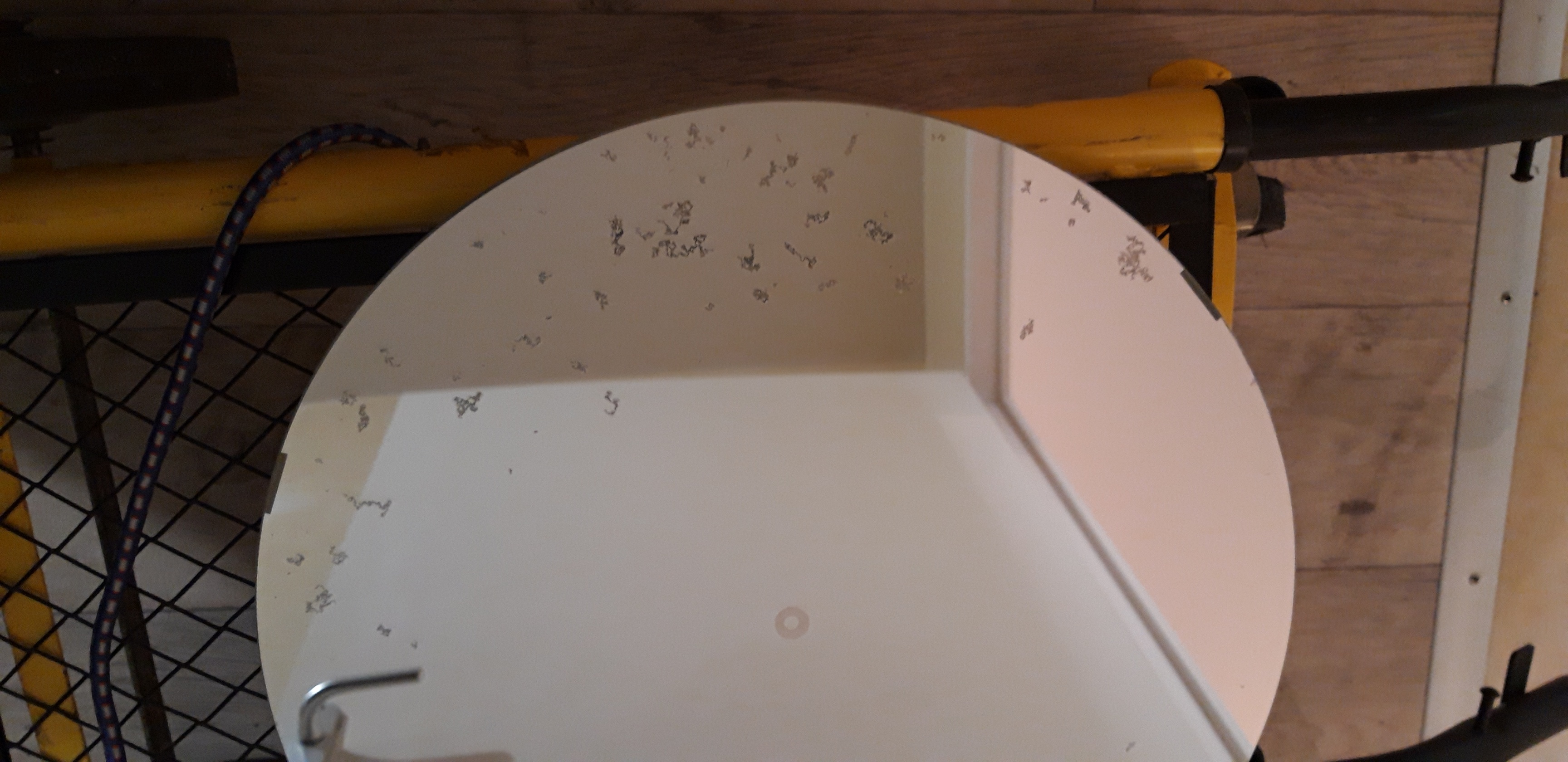

au fait,
peux-tu faire une photo macro ?
le garage est-il loin de la mer ?
y avait-il des produits chimiques à proximité du miroir ?
l'endroit est-il ventilé, chauffé, isolé thermiquement ?
comment était emballé le miroir ? hermétiquement ? matériau au contact de l'aluminure ?
était-il par terre, en hauteur, ... ?
comment était orienté le côté bouffé ?
si on frotte les taches ça donne-t-il de la poudre ?
voit-on le verre poli au niveau des taches ?
ça accroche-t-il quand on passe l'ongle dessus ?
tout ça parce que ça me fait penser à de la corrosion de l'aluminium

Y a-t-il une différence sérieuse entre les images d'un miroir parfait et d'un miroir piqué ?
Editer : j'ai lu trop vite ; la réponse est non. Evidemment, il faudrait comparer avec un miroir neuf employé en parallèle.
