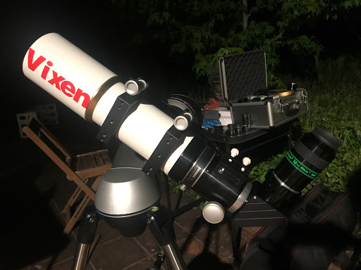

J'ai eu cette Vixen ED81S que j'ai revendue dès que sa grande soeur est sortie la vixen ED81S II qui est excellente au niveau optique mais léger vignetage en bordure de champ du à un F/D un peu trop long (F7,7) !
Les problèmes que j'ai trouvé sur la Vixen ED81S sont en plus du léger vignetage en full frame :
  1.  sur une pleine lune : léger liseré violet en bordure de lune
  2. sur des objets très brillants comme les Pleiades de légers halos autour des étoiles que ce soit avec un apn ou cam ZWO
  3. léger violet qui bave autour du coeur de M31 (Andromède)
les 4 défauts de la ED81S ont été résolus par Vixen en sortant la ED81S II car là ils ont mis deux lentilles ED au lieu d'une dans la ED81S
Néanmoins, dans la ED81S II léger défaut dans le violet donc j'ai fait modifier une WO 80 Mégrez II (80/480 à F6) en une Vixen  ED81SIII - 81/510 à F6,3( le tube et la mécanique sont WO et le doublet APO est du Vixen issue de la ED81S II soit 1 S-FPL53  +Crown Flint ED
voilà la bête en situation et le post sur AS où j'en ai parlé en 2018 : http://www.astrosurf.com/topic/119358-un-réfracteur-français/?do=findComment&comment=1543958
et là pour du grand champ Top ! seul un quintuplet type Askar ou une Taka FC76Q font mieux !

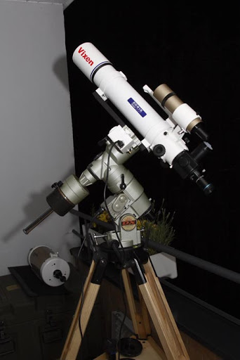

Le 01/03/2021 à 00:43, frankastro64 a dit :
Le 01/03/2021 à 00:01, Alhajoth a dit :
ED130SS.
son F/D 6,6 la rend parfaite en CP et reste ma meilleure lulu en CP avec une optique qui n'a rien à envier aux Taka et AP !
Dans cette série SS j'ai eu la 102 et la 114.
La 114 était un cran en dessous de la 102 du point de vue détails mais pas de chromasie si on ne la cherche pas et un excellent instrument "grab and go".
la 130 est une bonne lulu a trouver en occasion (la 102 et la 114 aussi!), ce qui est rare vu le prix neuf de l'époque
Mais de là a dire que la 130 n'a rien à envier optiquement aux Tak et AP, il y a un peu trop d'optimisme.
Je t'invite à comparer une AP 130 EDF GT avec ta Vixen ;)
Modifié par babar001
Il y a 5 heures, babar001 a dit :
justement nous l'avons fait, au sein de mon club avec 8 participants, au cours d'un "match CP" en 6 sessions (3 photos + 3 visuels) sur les mêmes objets, les mêmes oculaires en visuel, les deux mêmes cams en photos.
Pour ce qui est des sessions visuelles, nous avons chacun  fait un vote après 3 passages à l'occulaire sur le même objet.
Pour ce qui est des sessions photos, les acquisitions par 2 ASI 6200mc pro ont été réalisés en même temps sur les deux tubes. Puis, le pré-traitement et les traitements ont été faits par la même personne qui est 1000 fois plus doué que moi et qui n'était pas le propriétaire de la AP130EDF.
le résultat a été :
  • en visuel : 2 pour 1 => la AP 130 a gagné en visuel 2 sessions et la Vixen ED130SS 1 session !
  • en photo : 3 pour 0 => la vixen ED130SS  gagné les 3 sessions photos
Résultat final :
  • en visuel, la AP130EDF est meilleure que la Vixen ED 130SS bien que sur M13 la Vixen en a donné plus que la AP en terme de piqué d'étoiles et des couleurs d'étoiles mieux définies, la AP130EDF rendant des couleurs plus froides et moins appuyées
  • en photo, la Vixen l'emporte devant la AP130EDF car les photos sont plus définis avec des couleurs un peu plus vives et mieux définies, il y a une impression de ciselé plus prononcé avec la Vixen, la AP130EDF étant tout de même d'un très bon niveau !
Cela nous a confirmé que la vixen ED130SS a bien été conçu pour la photo CP à un très bon niveau !
Enfin, nous avons fait aussi un match entre la Vixen ED130SS et la TV NP 127 IS : la Vixen a gagné en visuel 3-0 comme en photo 3-0
Peut être que cette Vixen ED130SS est un très bon numéro et mieux que les autres Vixen ED130SS que tu as recontrées !
