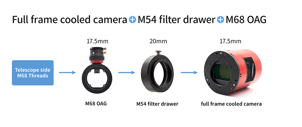

J'avais hésité entre la 2600 et la 6200. Je n'avais pas réussi à trouver le matos pour monter la 6200 sur la 76 EDPH... Et le prix aussi m'avait un peu freiné... Mais c'est vrai que je trouve ton cadrage vraiment top et ton image est vraiment belle 🤩

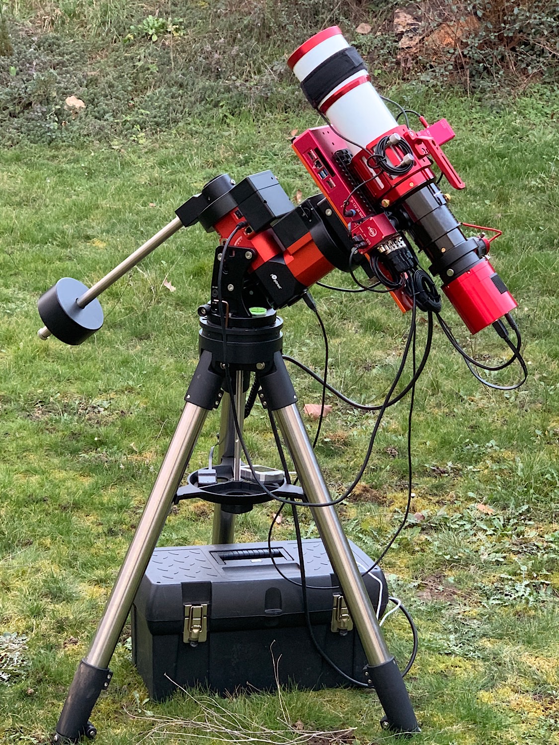

il y a une heure, toyof a dit :
c'est quoi ton montage entre la 6200MC et la 76EDPH ? Merci !
C'est ce montage (avec 1 ou 2 cables en moins depuis hier)
il y a 5 minutes, CCD1024 a dit :
Tu as le quel des EAGLE ???
Je demande, car je vais très prochainement en acheter un ;)
merci
cdt
il y a 23 minutes, manu69 a dit :
merci
J'ai un EAGLE3S
a+

Petite question au passage concernant ta monture iOptron : qu'en penses tu en nomade ? Car de mon coté, j'ai abandonné l'idée de balader ma G11 et ma Starlapse est trop légère pour ma lunette... Aussi je me pose la question du choix d'une monture assez légère et performante pour l'utiliser avec ma lunette + autoguidage via ASIair... Dans la même gamme de prix, de poids et de performance, il y a la GEM45 ou la CEM40.
Il y a 1 heure, Titophe a dit :
Que du bien !
Le VP iPolar est excellent
le GPS intégré (à connecter) est rapide
le driver ASCOM ioptron est pour moi "super"
Le guidage se passe bien et il ne semble pas y avoir de souci de VSF. J'ai la version EC (encodeur sur l'axe AD) car c'était dispo qu'en cette version à l'époque. Avant j'avais une iEQ30 Pro revendue à un pote. Nickel aussi.
Entre GEM45 et CEM40, a voir. Je pense que les 2 se valent. Histoire de concept "CEM" si ça plait pas forcément à tout le monde

Merci @CCD1024! Mais pourrais-tu m'en dire un peu plus STP? Si ce n'est pas trop abusé... Peux-tu me dire pièce par pièce ce que tu a mis entre ta 6200 et le réducteur de la 76EDPH? Et notamment quel DO tu as?
Tu te souviens de cette discussion où j'exposais mon problème sur le montage entre camera et la 76EDPH (j’hésitais entre la 2600 et la 6200):
Merci à toi!

Il y a 3 heures, toyof a dit :
oui à l’époque je n’avais pas pigé un truc mais j’ai résolu le problème
D’abord, le montage est expliqué sur le site de ZWO, c’est simple. On a 55mm de BF
ensuite, mon problème était le M68 sur l’OAG alors que mon tube était en M48. J’ai donc acheté une bague M68M-M48F et elle me rajoute 1mm de BF, soit 56mm ce qui prend finalement en compte l’ajout de l’épaisseur des filtres dans le calcul du BF.
la bague M68-M48
https://www.teleskop-express.de/shop/product_info.php/info/p5459_TS-Optics-Adapter-with-M68-male-thread-and-M48x0-75-female-thread.html
Modifié par CCD1024
il y a 47 minutes, Titophe a dit :
Le M48 n’introduit il pas un peu de vignettage sur le grand capteur de la 6200 ?
le réducteur de la 76EDPH est en M48. Pas le choix.
il y a un peu de vignettage mais tout se corrige sans problème avec les flats

Il y a 2 heures, toyof a dit :
Merci @CCD1024! OK!!! Mais punaise, elle existe depuis quand cette bague? Je ne l'avais pas trouvé à l'époque... Si j'avais vu ça, j'aurais peut-être exactement le même setup que toi! Il n'y aurait plus eu que le prix pour me freiner...
Je l'avais cherchée partout (pierro astro, OU, astroshop, TS... ).
je l'ai depuis quelques mois. J'ai du la commander en même temps que l'AOG.
