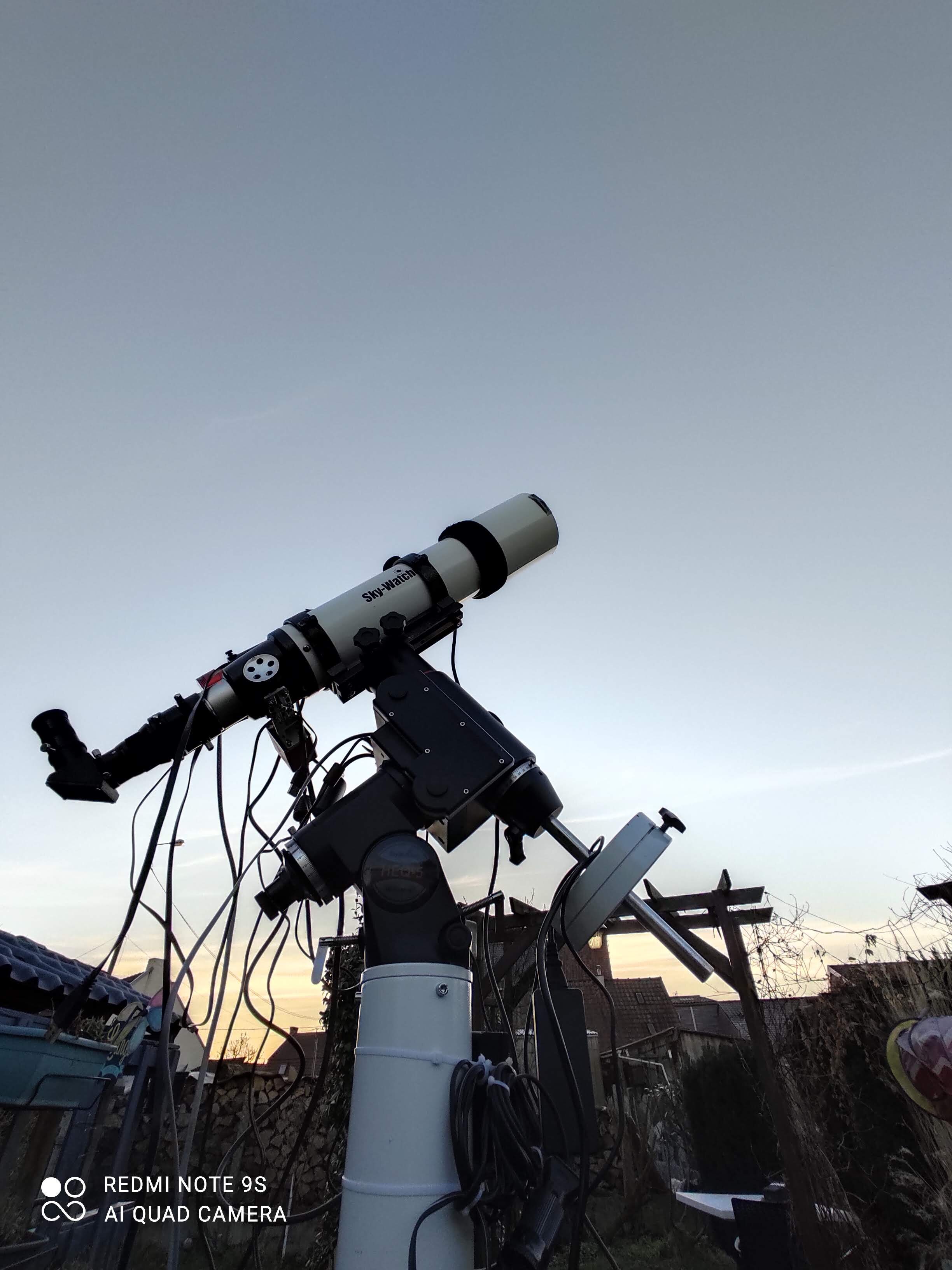

Présentation du setup.
Lunette Skywtacher ED80 sur Heq5 modifiée Rowan.
Caméra Altair 183mc pro tec machin truc. gain 115 et  -15°C
Filtre CLS
Réducteur 0.6x
Guidage au chercheur avec Asi290mm + PHD2

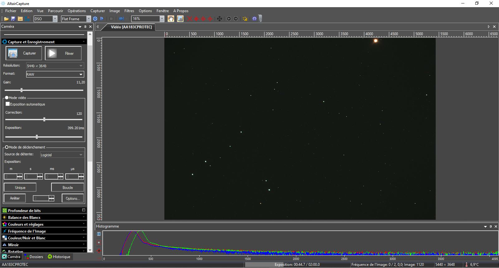

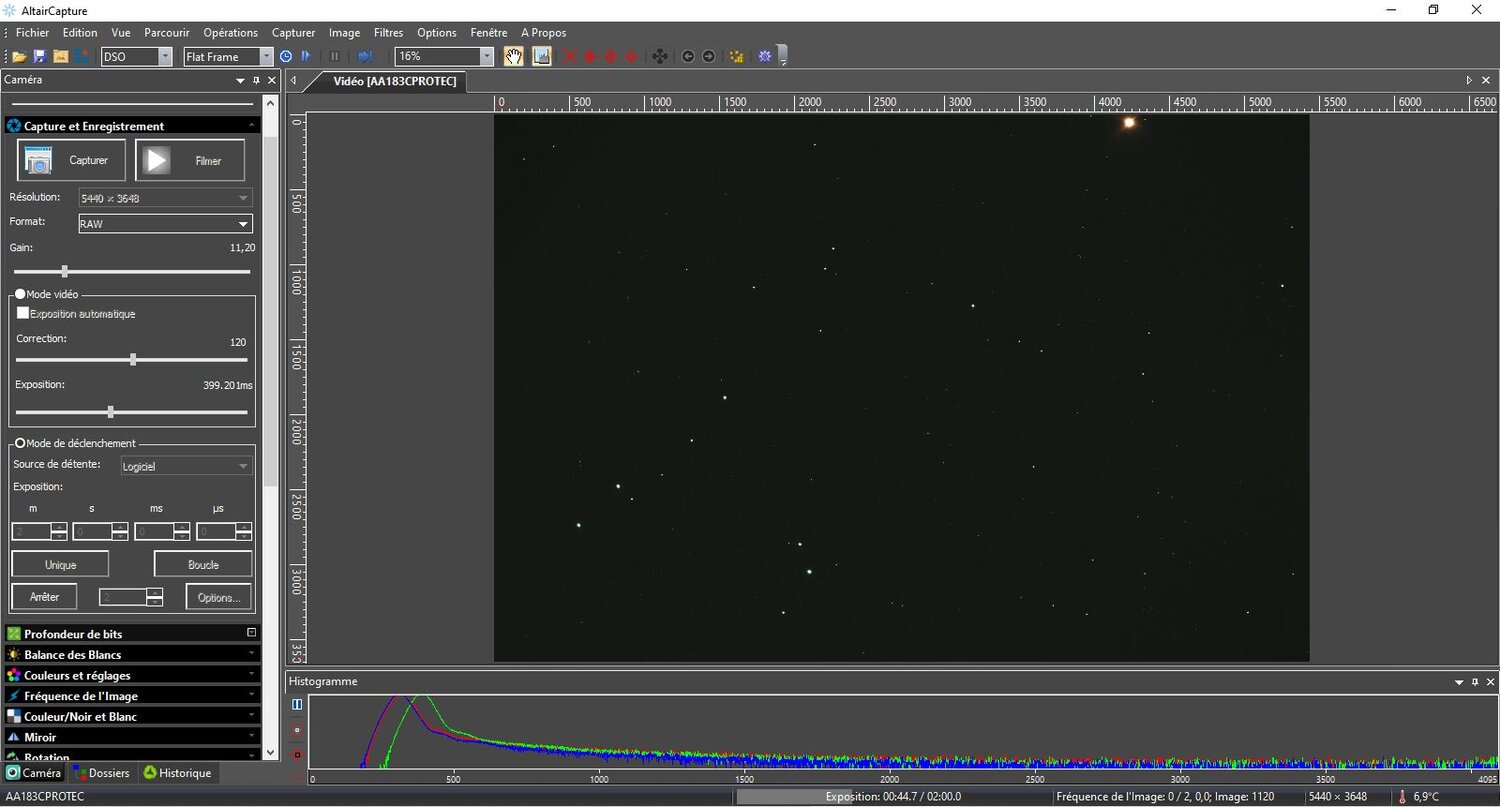

Acquisition: Altair Capture
100 lights de 90s
50 flats
30 darks
Le matos prêt pour la soirée:

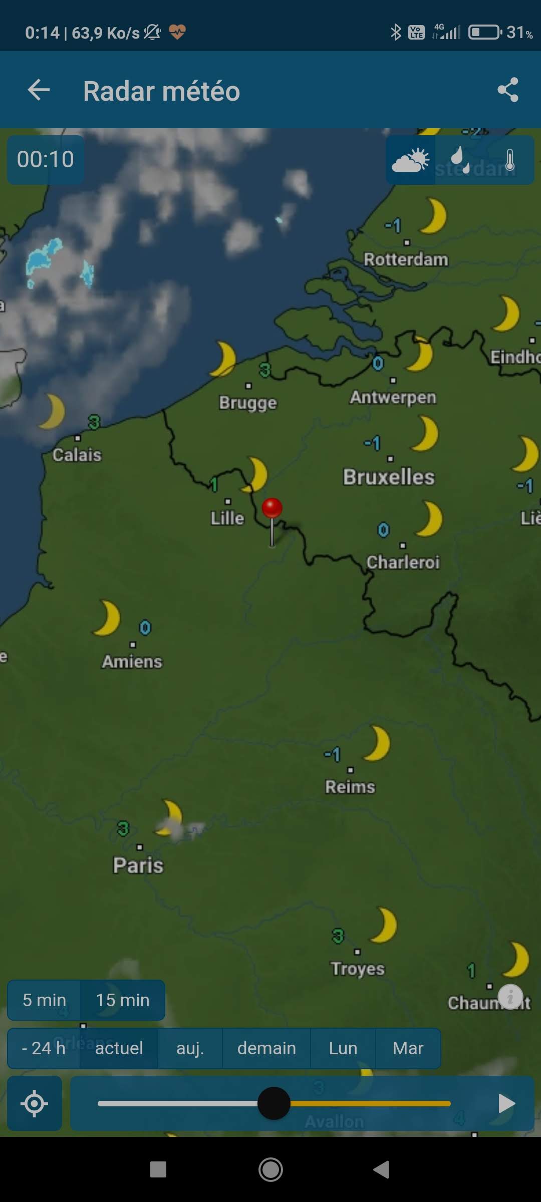

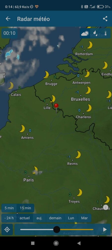

Temps dégagé (pour une fois):
Screenshot_2021-03-06-00-14-03-187_de.wetteronline.wetterapp.thumb.jpg.c003ed08d0e3f3c0b3a2e584510683fa.jpg

En pleine acquisition:

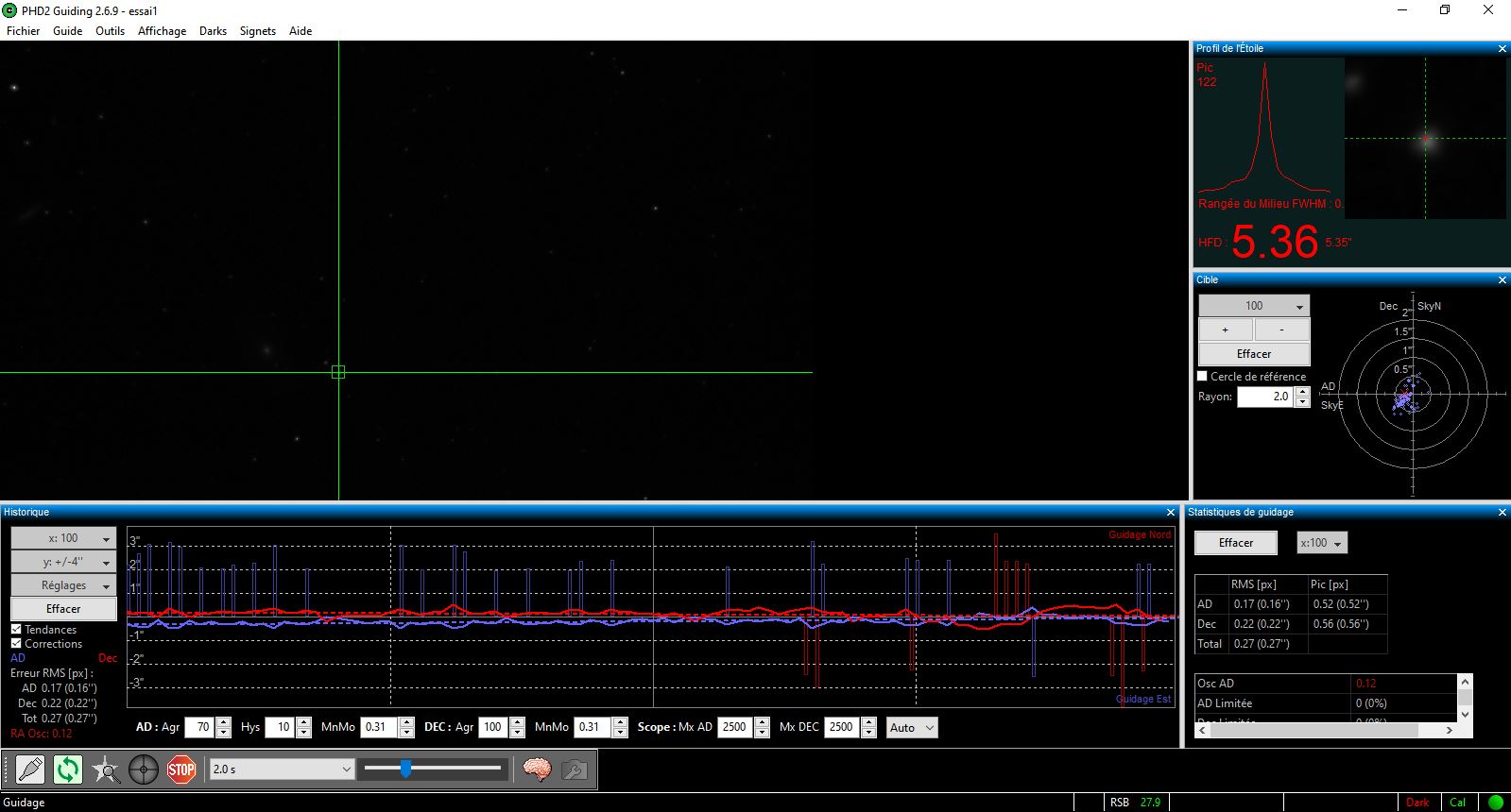

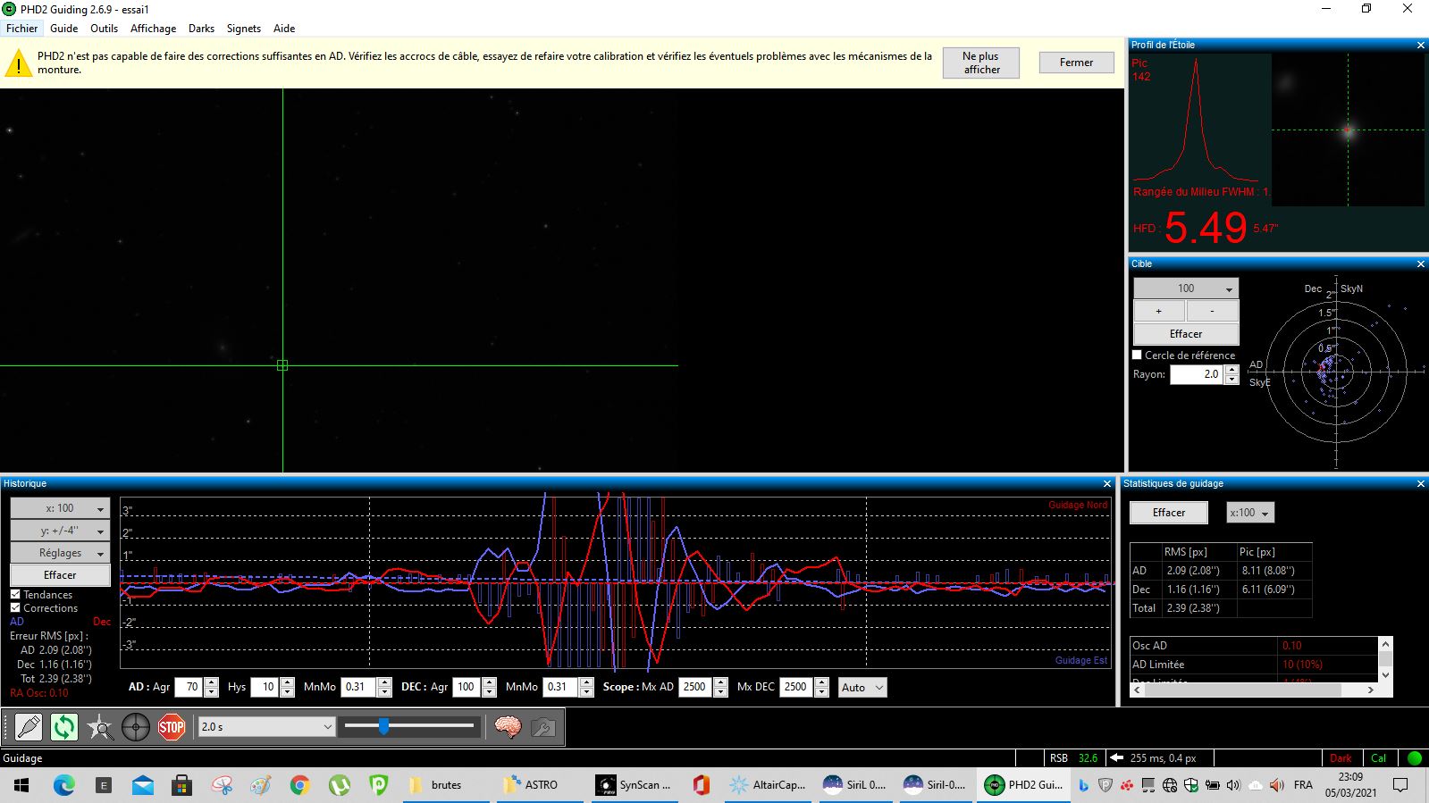

L'autoguidage:
Quand on shoote dans le trépied, PHD2 s'énerve:

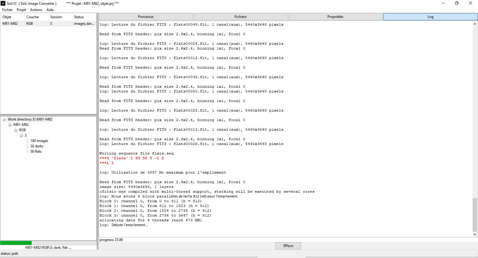

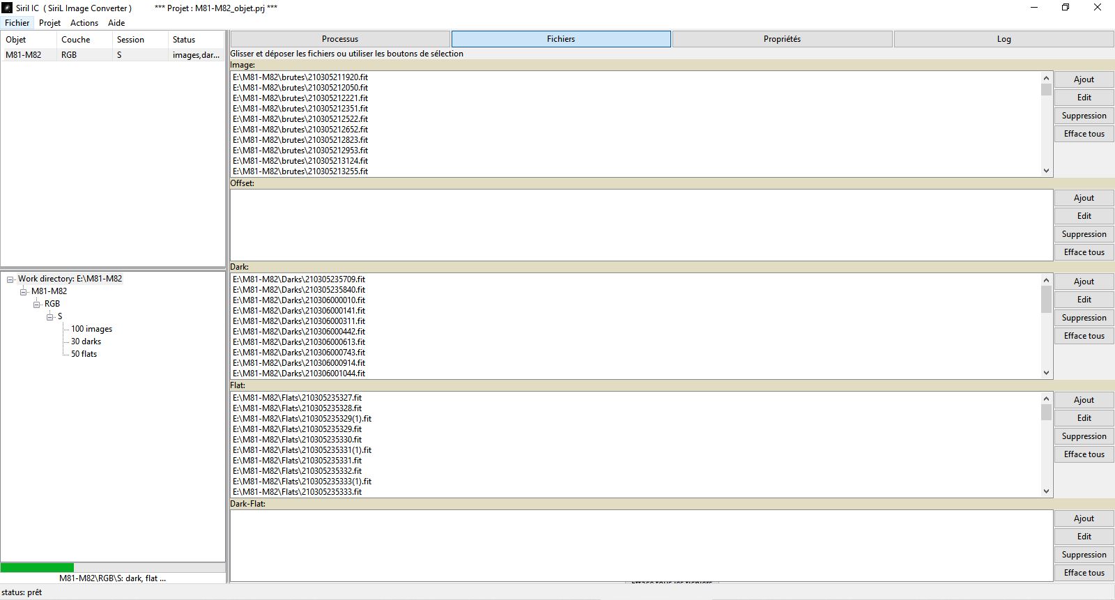

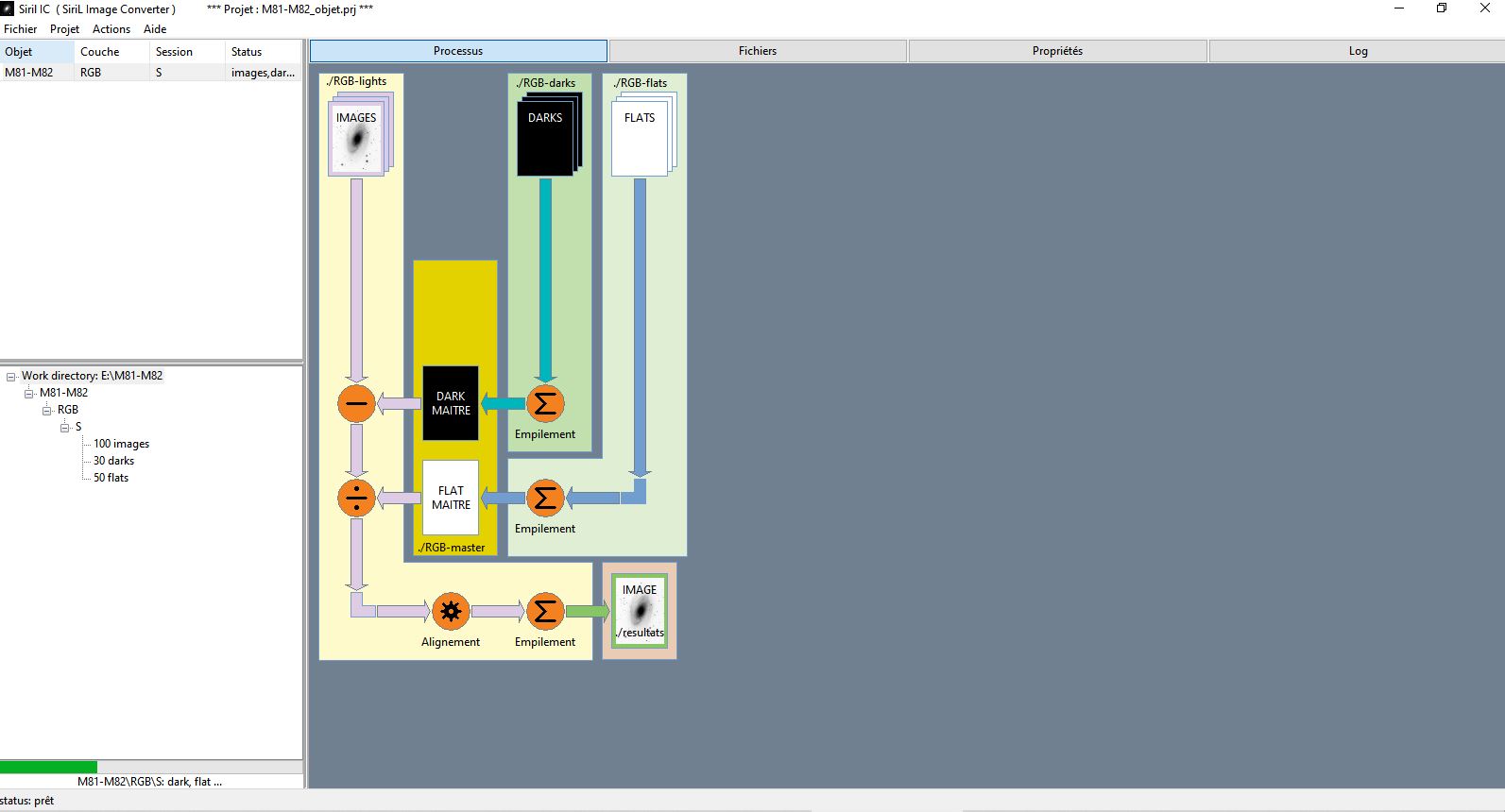

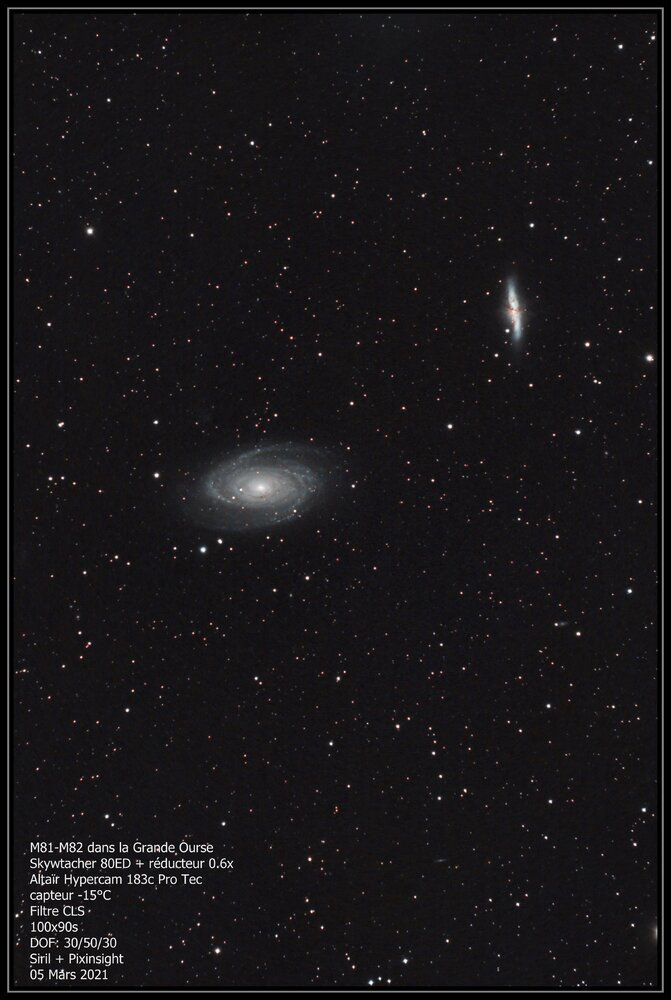

Une fois tout le matos rentré, vers 1H30 ce matin, mise en route de Sirilic:
Et après avoir cliqué, cliqué et cliqué...

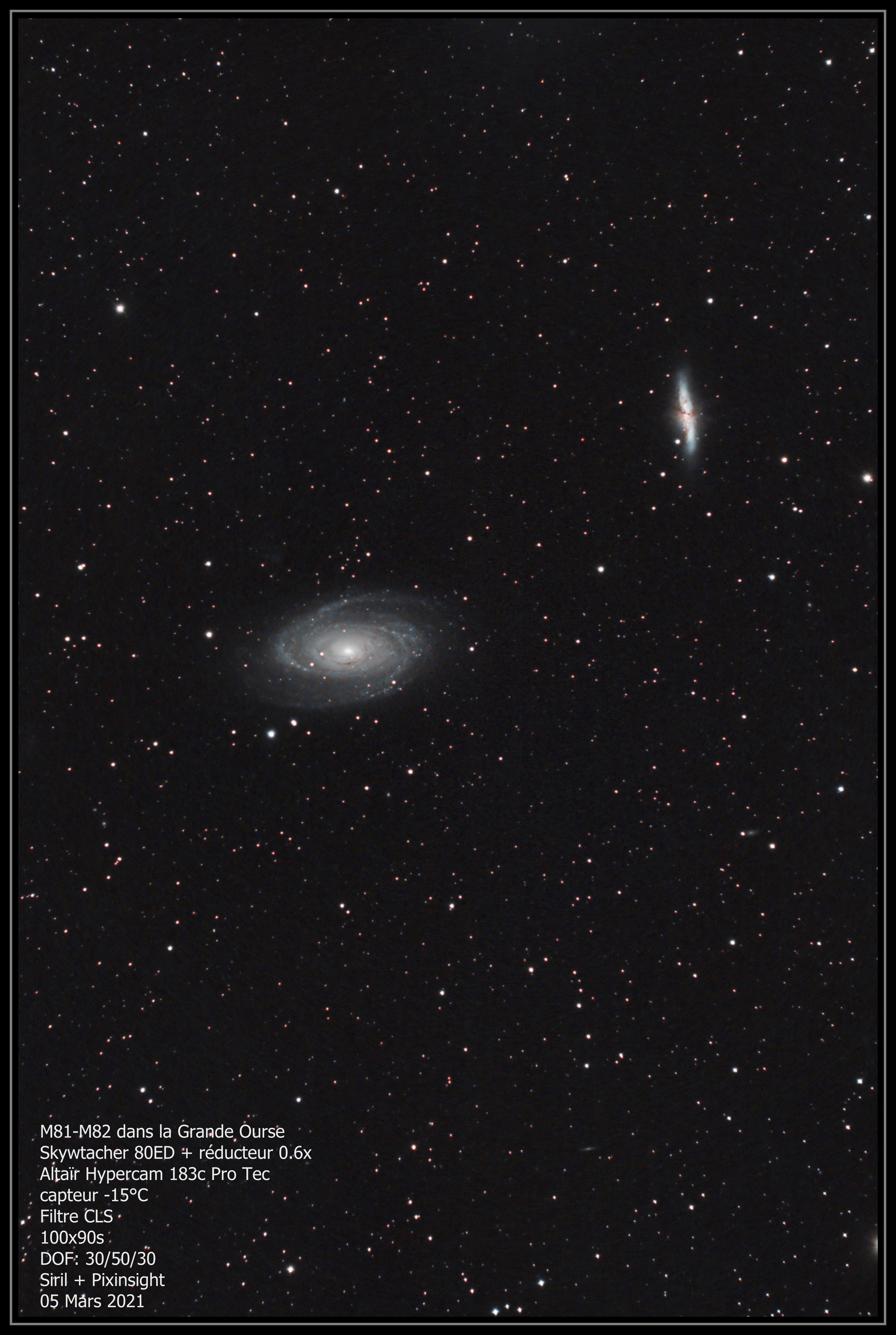

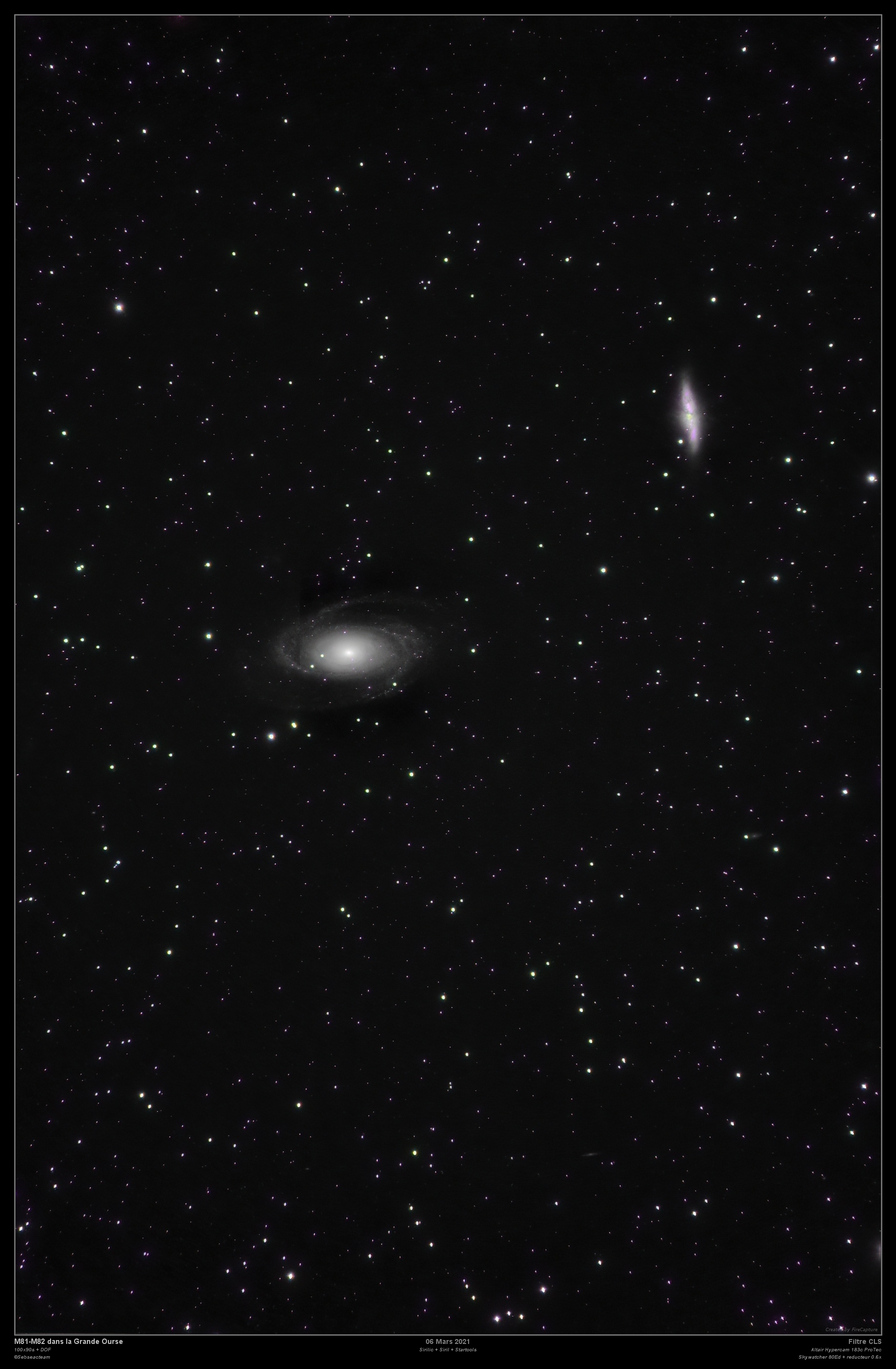

voici mon image finale de M81-M82 dans la Grande Ourse:

L'image est très belle, bon piqué, je ne vois pas d'allongement des étoiles sur mon smartphone, bref tu dois être content 😊

il y a 32 minutes, danielo a dit :

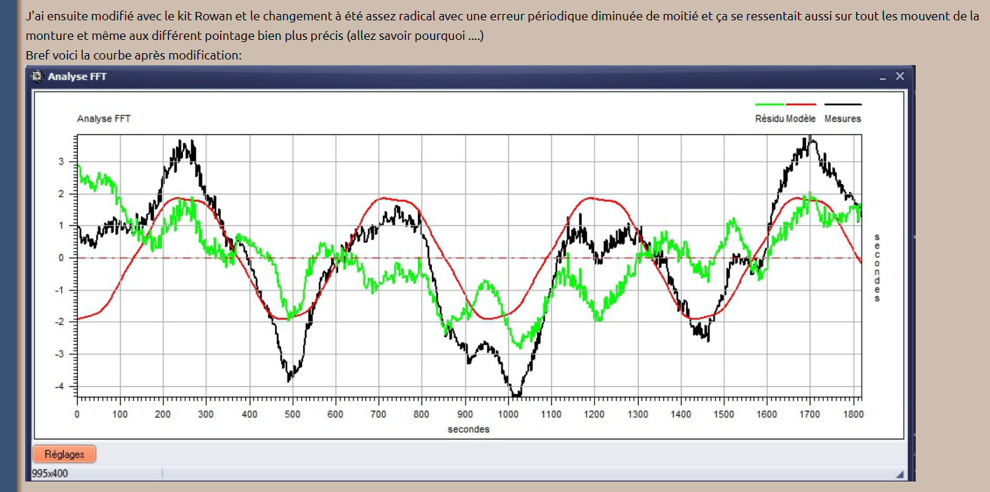

belle première bravo ! Tu as bien pris en main ton matos on dirait ! Je suis jaloux de tes courbes d'autoguidage
Merci :)
Soit coup de bol.....soit grâce au kit Rowan ;)
Extrait d'un post parlant de l'installation du kit Rowan sur une EQ6:
ici:
Modifié par sebseacteam

Tu m'étonnes moi aussi je suis jaloux des courbes d'autoguidage 🤪.
il y a 47 minutes, mingus a dit :
Pas taper hein? :D
Peut être aussi que la cible est bien haute et proche de la polaire?
Verrai bien sur une cible de l'autre côté, vers le sud et plus bas......vers le Lion?.... après le duo, le trio? .!pomoi!

Jolie première photo CP, bravo! La mise au point semble correcte, ce qui est rare quand on débute - mais tu as déjà de l'expérience là dessus en fait   😅 J'aurais quand même très légèrement flouté les étoiles en post, elles sont un peu "dures" à mon goût. Et tu as de la coma dans les coins, je pense que le backfocus est à revoir tu ne dois pas être à la bonne distance du réducteur.

Ta courbe de guidage est belle... mais elle est trichée, un peu 😅 Ou plutôt, tu n'as pas réglé correctement les paramètres de taille de pixel et de focale dans PHD2. En effet le graphique donne un échantillonnage de 1"/px ou presque:
Or vu que tu guide au chercheur (à priori 180mm de focale ou pas loin) et la ASI 290 a des pixels de 2,9 microns ton échantillonnage serait plutôt de 3,32"/px (ou pas loin si la focale est un peu différente). Donc ton erreur RMS de 0.27px se traduit plutôt en 0.89" en vrai. Si tu mets les bons réglage tout de suite ça va te donner des courbes moins plates 🙂 Une erreur RMS de 0,89" c'est perfectible par rapport à ton échantillonnage de prise de vue qui doit être de 1,31"/px si je ne me trompe pas (600mm de focale x 0,6 de réduction et pixels de 2,4 microns), dans l'idéal il faudrait descendre au dessous de 0,65" (rapport de 2 avec ton échantillonnage de prise de vue, bon après tout le monde n'est pas d'accord avec ce critère  😅 )  Le fait que ta caméra de prise de vue aie de tous petits pixels n'aide pas.
Modifié par LucaR
Super merci pour ces précisions précises et précieuses 😉
Je vais corriger dans PHD2, et je verrais ce que ça donne quand l'occasion se présentera de nouveau.
Je me disais aussi que c'était super propre comme suivi 😆
Bien défini, mais ça manque de couleur. Ayant la même caméra et une ED80, sous un très bon ciel, pour 2h de poses (42x180 sec), sans filtre, mon gain était à 30 (ou 300)  et la couleur est là. Avec la moitiè du temps de pose et un filtre , tu aurais dû augmenter ton gain, à mon avis.
J'ai posté la photo en octobre sur le site, je pense.
il y a 27 minutes, rmor51 a dit :
Merci pour les conseils ;)
Pour une 1e utilisation j'ai voulu rester proche del'Unity Gain, donné vers 111. J'étais à 120 je crois.
Avec le réducteur 0.6x, le filtre CLS, et des poses de 90s, les étoiles sont déjà saturées.
Je n'ai pas voulu non plus trop pousser la saturation.
Je sais que j'ai des marges de progression pour les prochaines occasions :)
Sinon la méthode des 3 sigmas est très efficace pour déterminer un temps de pose minimum. On mesure sur un offset la valeur du sigma (écart-type), de même sur une brute sur une zone sans étoile, traitée dans l'absolu. Le sigma de la brute doit être au moins 3-4 fois celui de l'offset.  Si ratio < 3  on augmente le temps de pose et on recommence.
Perso je le fais sur une brute brute et je compte un rapport de 5-7.
Version finale, avec l'aide précieuse de @Vlaams59(Alex), qui a pu faire du post-traitement avec Pixinsight.
Un grand merci ;)
J'ai ajouté à sa version un cadre et les infos techniques :)
Vivement la prochaine nuit dégagée.... (sans lune? :ninja:
