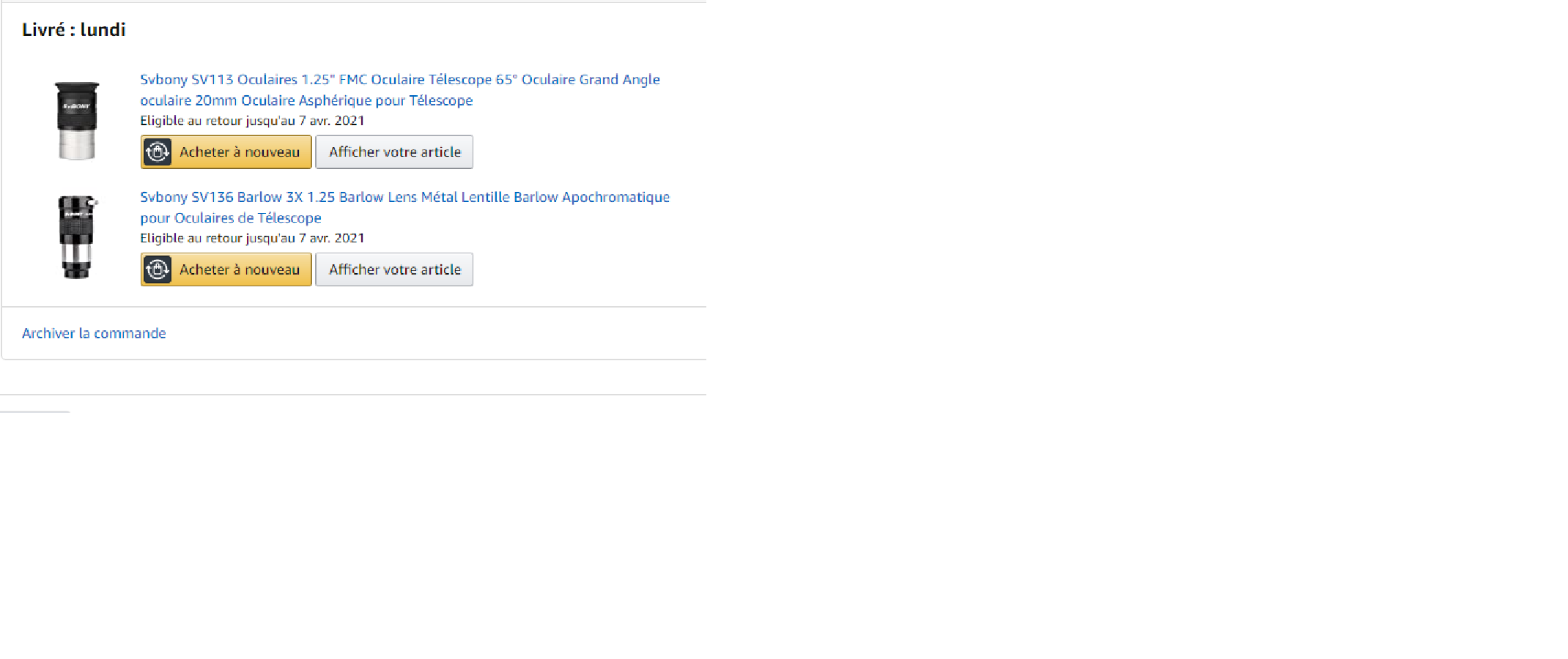

en faite la barlow x3 et le 20 mm que j'ai commander sont tout les 2 de la même marque Svbony.
maintenant j'ai bien compris, je préfère un 32 mm avec barlow , le confort est bcp mieux pour moi,
car malheureusement j'ai eu un accident a l’œil G et je ne voie  plus nettement de ce cote,
qu'avec des lunette ou une lentille rigide que je pose de temps a autre.
je suis devenue stigmate de cet œil, par-contre dieu merci a droite l’œil est parfait.
voila pourquoi je cherche un oculaire de diamètre 32mm voir 40mm pour le confort,
mai je ne savais pas le maximum pour mon télescope  en oculaire 32/40mm

cijoint la commande, 65°
Si tu observes sans lunettes, le dégagement oculaire est moins critique. Le modèle que tu as pris est annoncé pour 16 mm de dégagement oculaire. Tu en penses quoi ? Tu reproches quoi aux oculaires de type Huygens fournis ? Quand tu compares le H 24 et le Svbony 20, que remarques-tu ? Quelles différences observes-tu ?
Edit : si j'ai bien compris tu reçois l'oculaire et la barlow lundi. Si c'est ça, teste et dis nous. Peut-être que ce trio (20 seul, 20 avec les lentilles de la barlow vissées directement dessus, 20 derrière la barlow) te satisfera 👍.

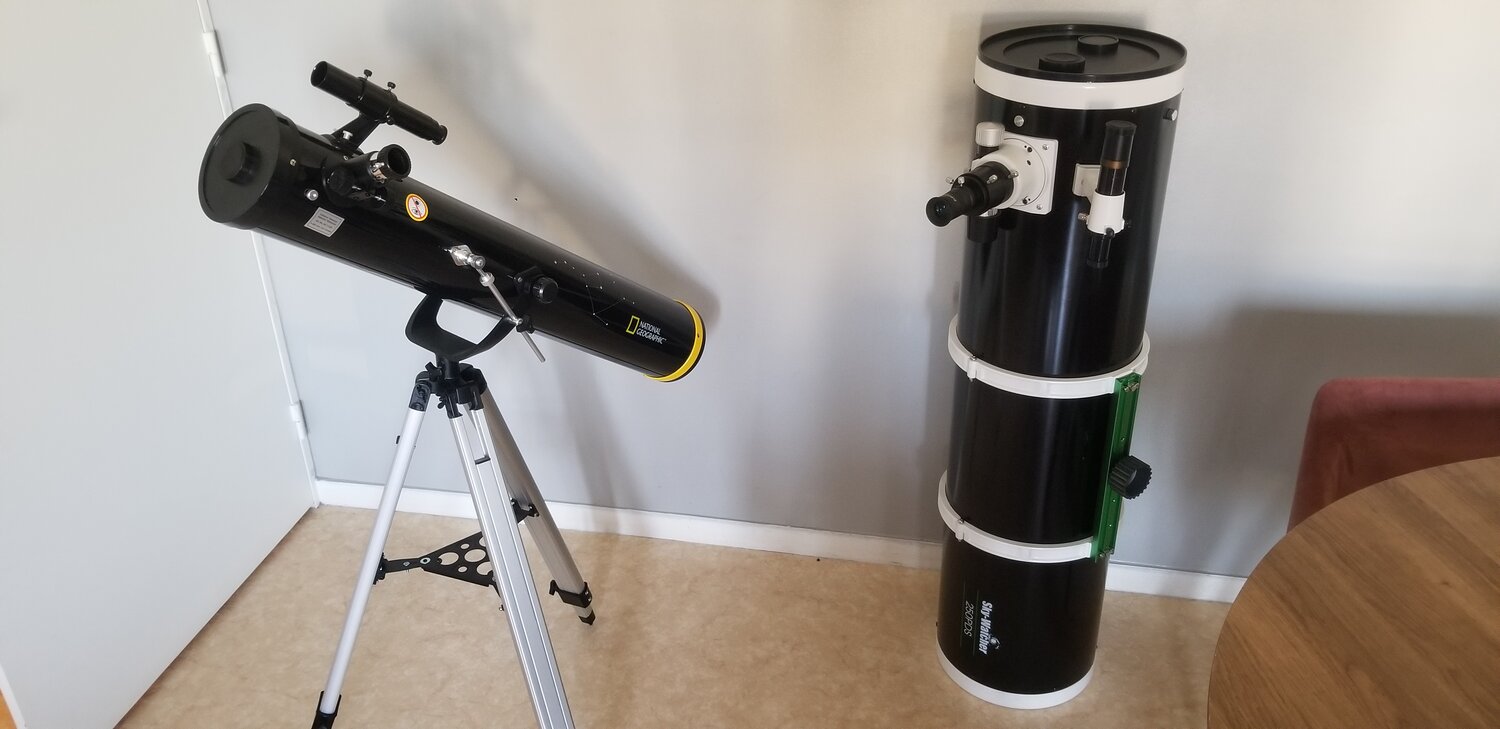

Il s'agit bien de cet instrument NATIONAL GEOGRAPHIC 114/900 Télescope réflecteur AZ | Bresser ?
Pour ce qui concerne tes 3 oculaires 4, 9 et 24 mm, il s'agit de Huyghens à 2 lentilles avec un champ limité entre 30 ° et 40 ° .
Par ailleurs, il n'est pas très raisonnable de les utiliser sur des instruments qui ont un rapport F/D inférieur à 15, ce qui n'est pas le cas de ton 114/900.
Il y a 2 heures, staffy a dit :

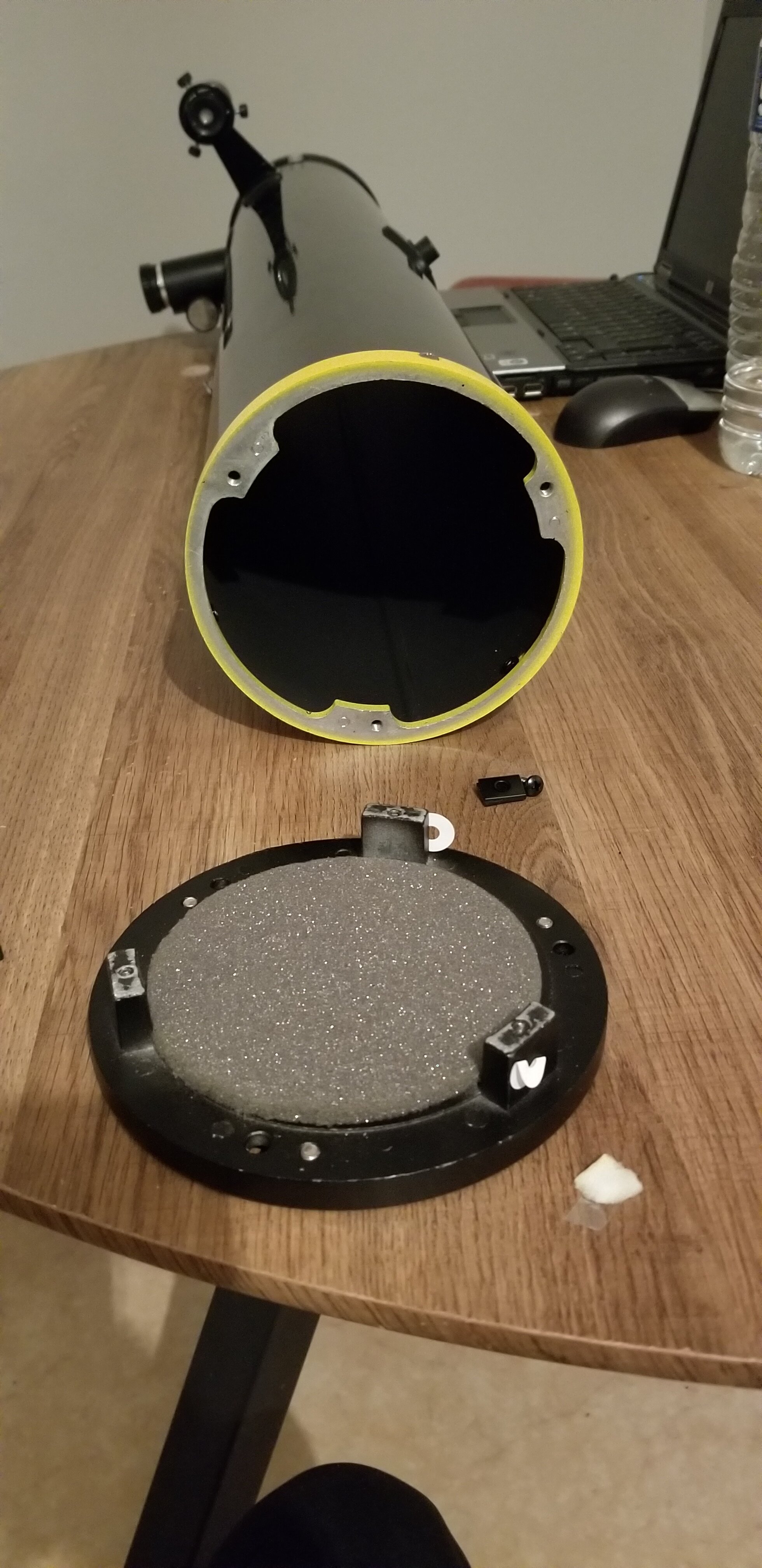

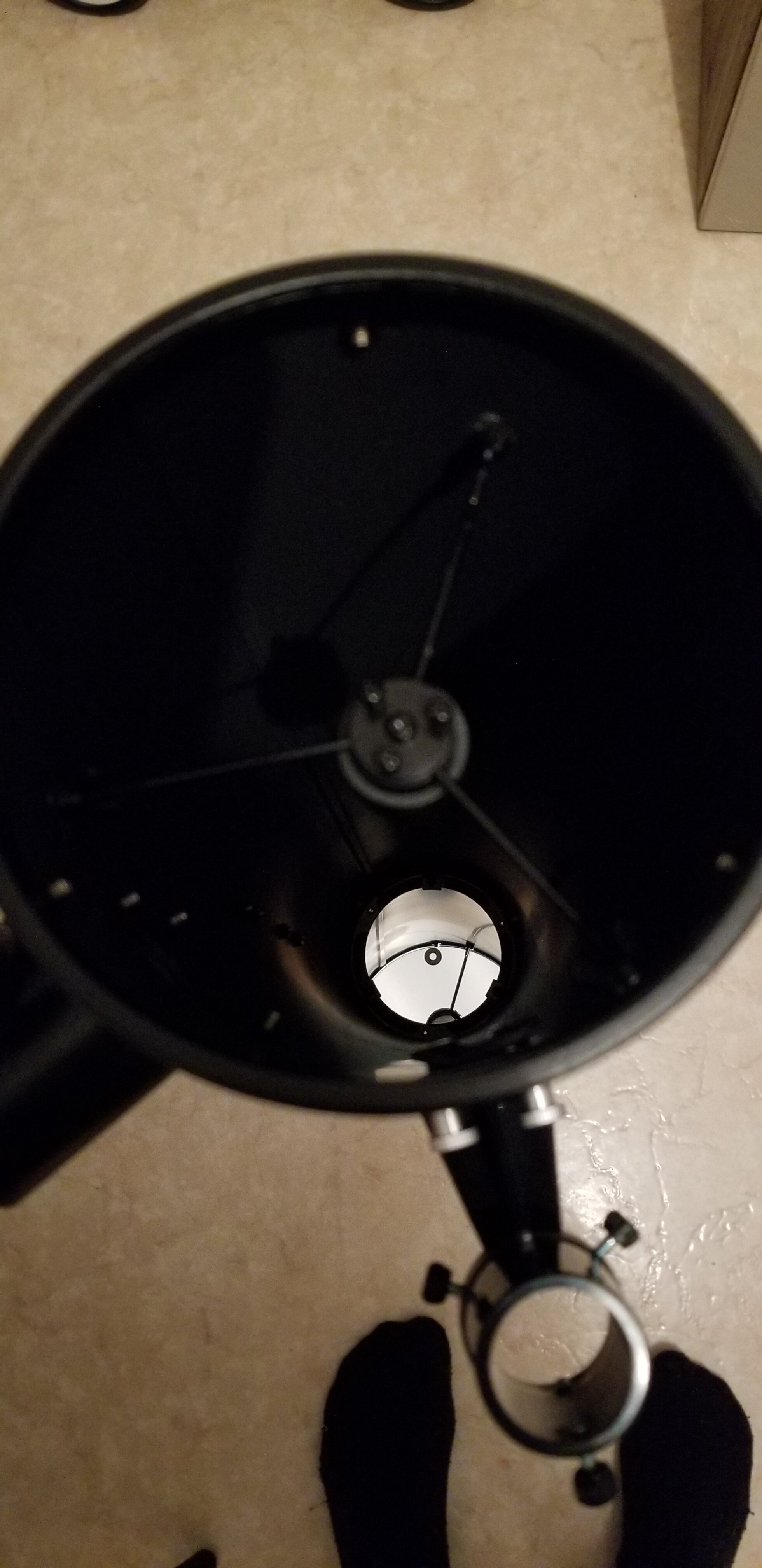

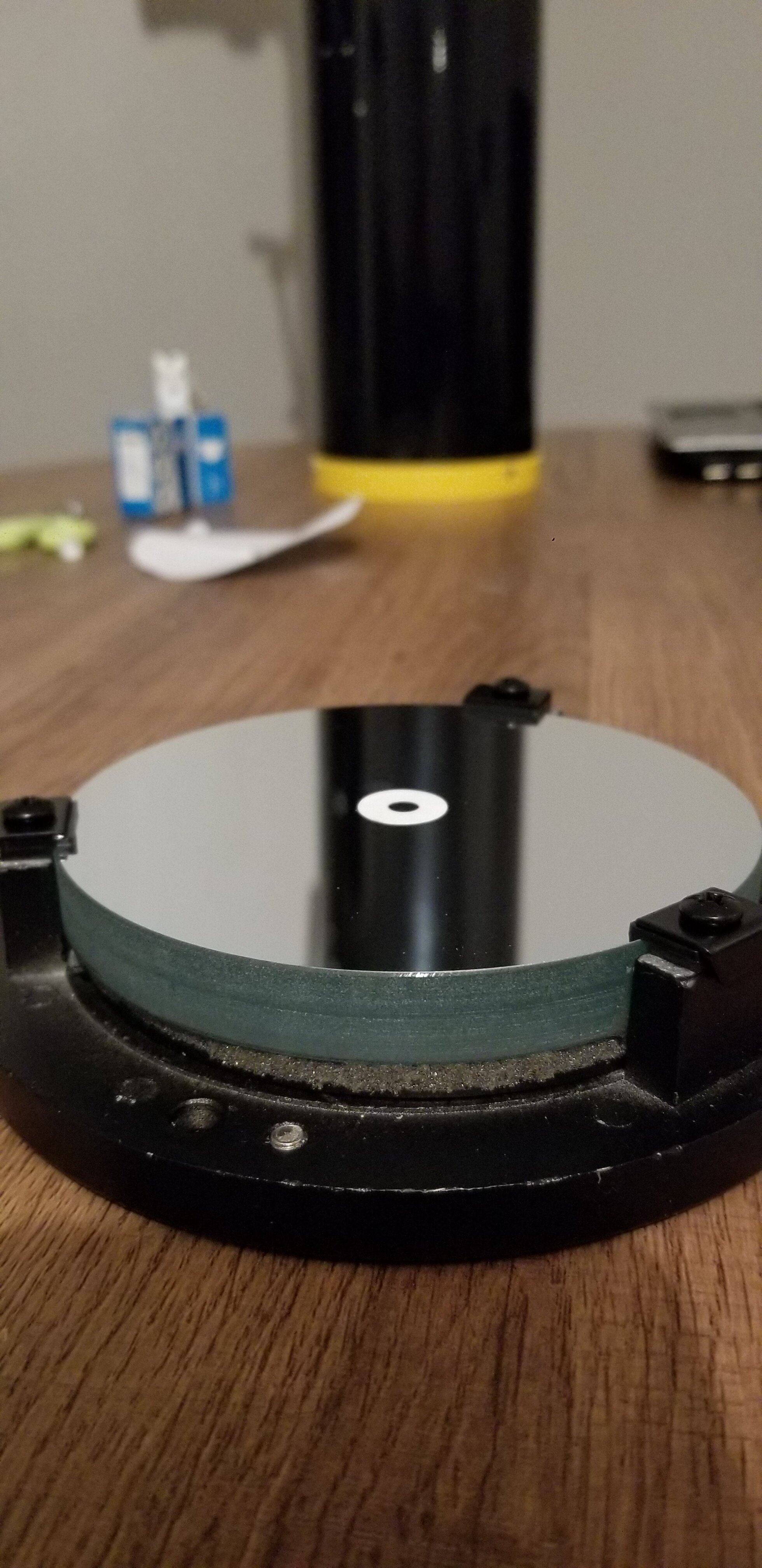

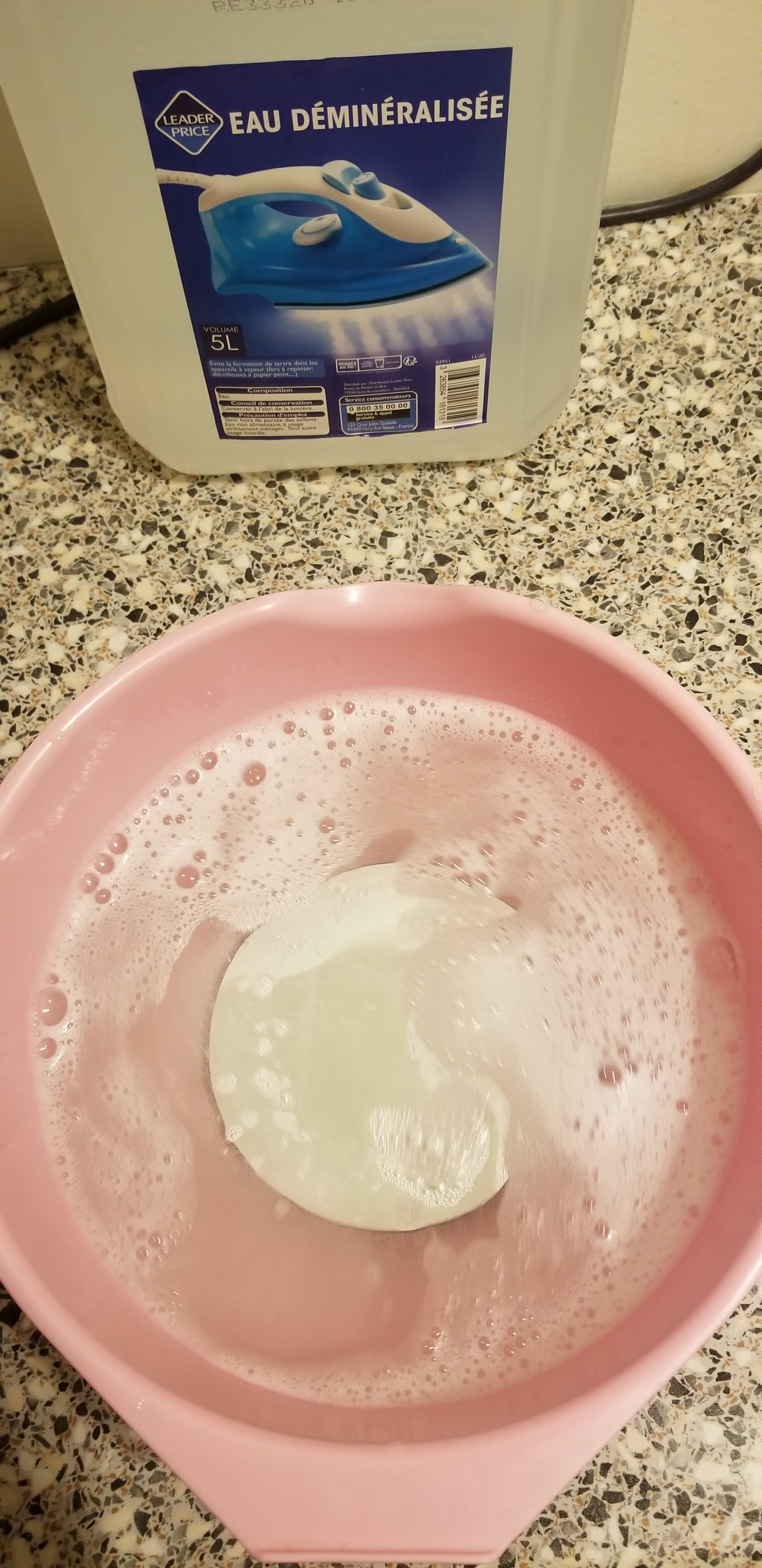

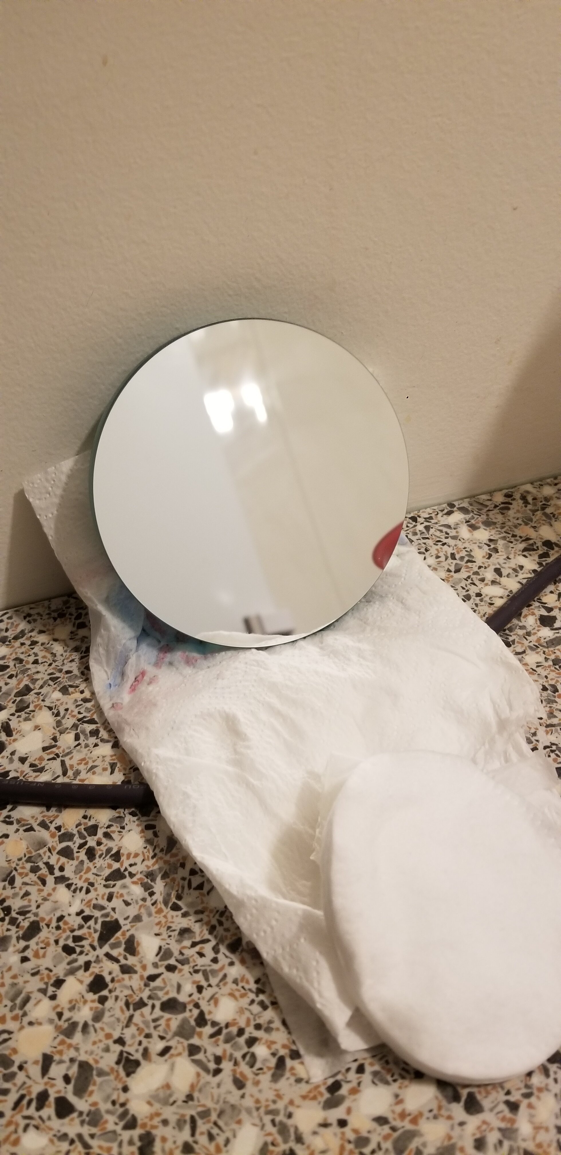

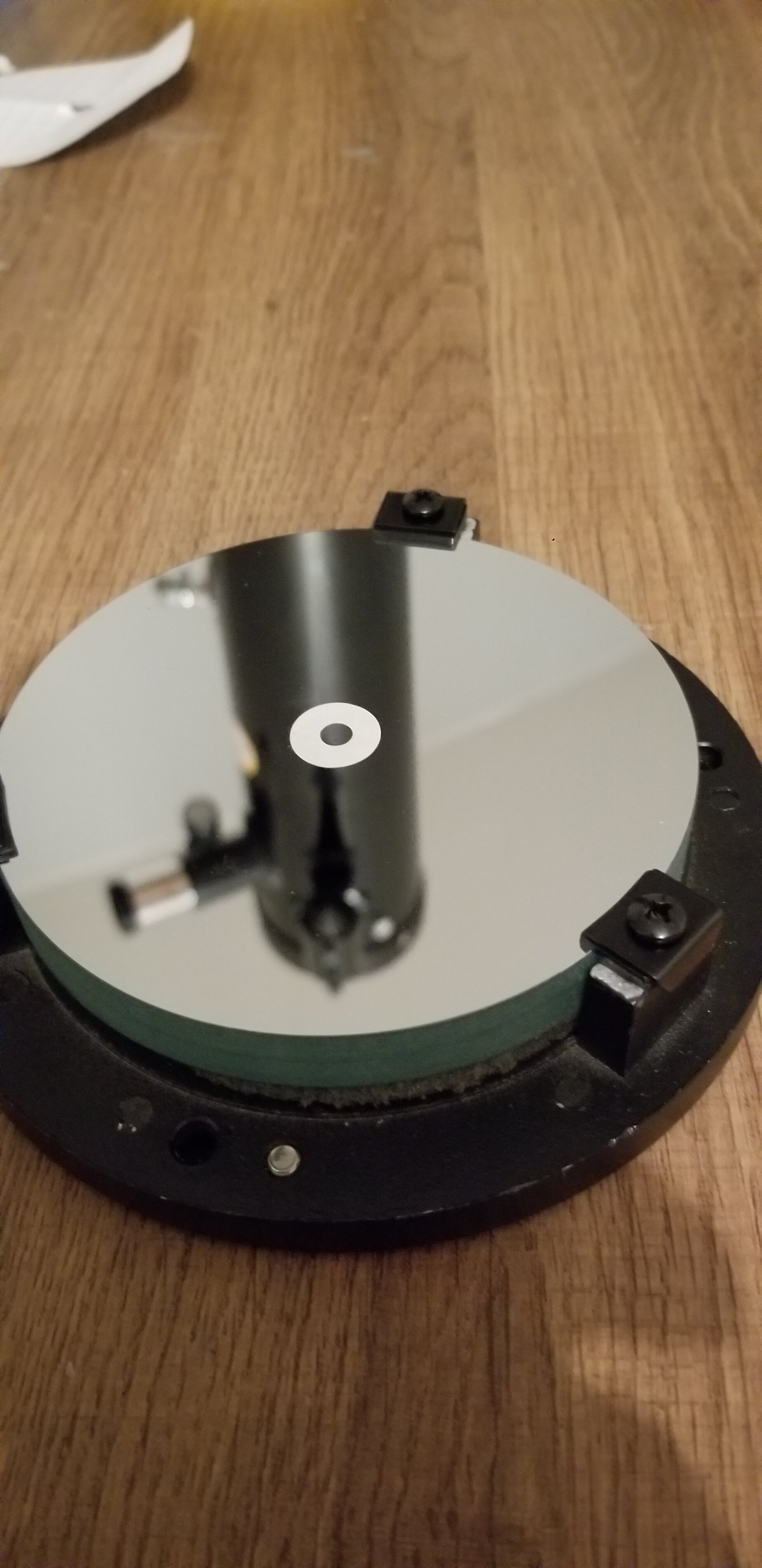

Salut, oui c'est bien celui la.
J'avais un doute sur la propreté des mirroirs,
J'ai décidé de le démonté,  et paff,  surprise,  une couche de poussière et saleté,  j'ai tout nettoyé a l'eau démineralisée en respectant la procédure de ne pas touché le mirroir,  ensuite j'ai monté le tout , et comme je n'ai pas de pastille au centre du mirroir,  j ai collé un oeillette bien au centre, une collimation vite fait, et j'étais surpris de la différence de netteté avant vs après. 😁
Par contre comme la lune et absente en ce moment,  j'ai testé en ciel profond juste pour voir la clarté , les Svbony était parfait et confortable,  Par contre le 4/9mm je ne suis pas à l'aise avec, je testerai  plus tard avec la lune,mais je ny crois pas trop.

Ceci étant, Sobiesky à raison. Un 150 serait mieux, et un 200 encore mieux (et un 250 encore encore mieux, et un 300.....) 😁
Apres, il y a probablement l'encombrement qui entre en jeu. Un Dobson 150 semble être "LE" choix pour un compromis performances/prix/encombrement. Un Dobson  200 semble lui, être le meilleur rapport prix/performances.
