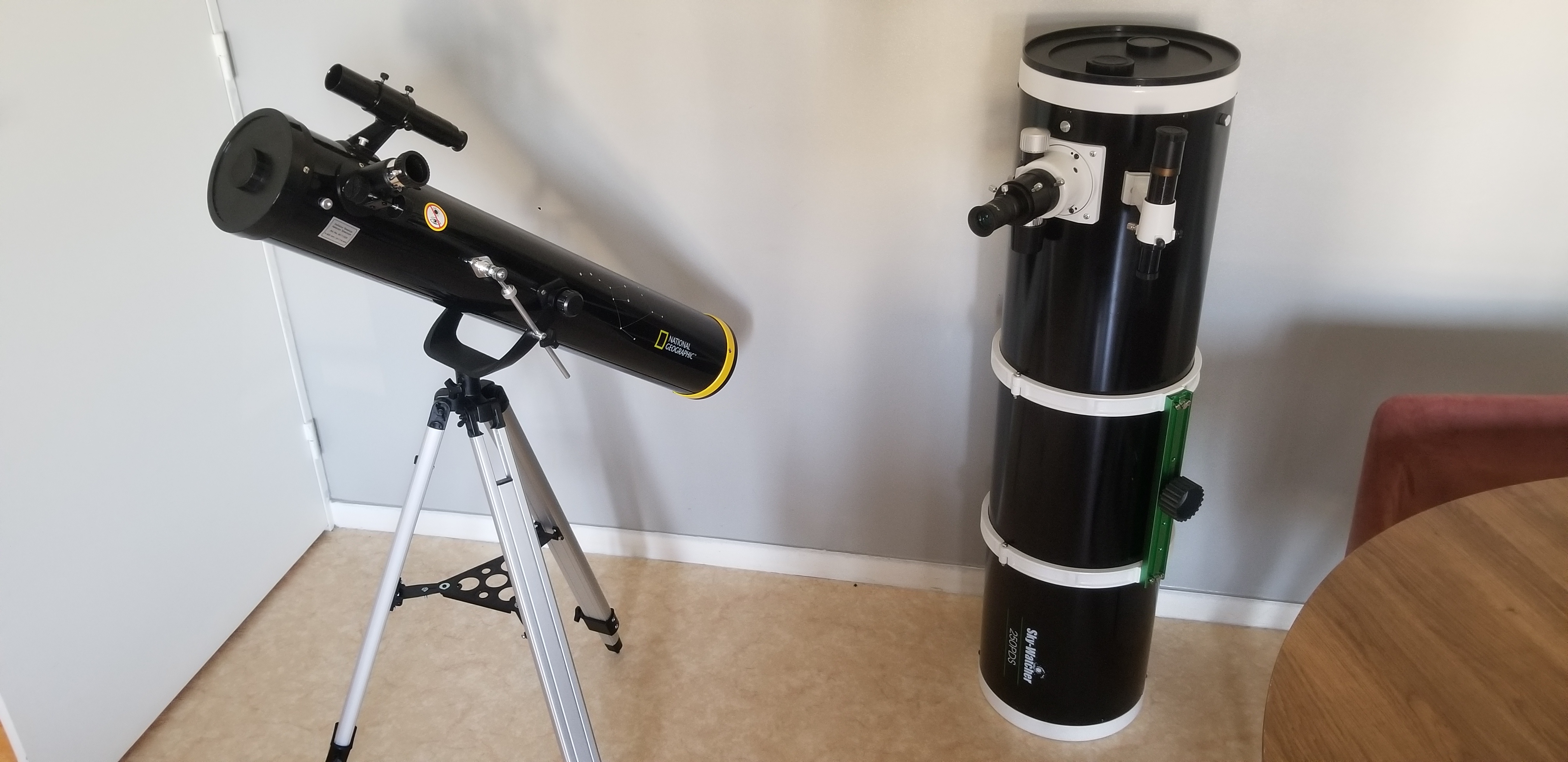

Salut, voilà,  tu es content maintenant!!😁😁
Un 150/200/250/300😁
Un 254/1200 skywatcher PDS.
Merci pour les conseils.

😆C'était un peu une Lapalissade.
Ceci étant, je constate, que sur le forum, qu'il y a souvent une évidente propension à toujours aiguiller vers plus gros, plus performant, et donc plus cher.
Je trouverais l'approche 100% rationnelle si l'intégralité du budget n'était pas d'emblée systématiquement exploité à 100%, sans laisser une p'tite marge de manœuvre pour parfaire certaines éventuelles lacunes (oculaires,... ), ou manques (un ou deux accessoire), que l'instrument est succeptible de révéler à l'usage.
Dans ton cas, je fait un constat similaire.
Il y a moins d'un mois, tu venais te renseigner pour une petite poignée d'oculaires pour un 114mm que tu venais tout juste d'acquérir. 10 jours plus tard, tu étais déjà convaincu qu'il fallait en changer, sans vraiment trop savoir pour quel diamètre (150, 200,...).
Aujourd'hui, tu es carrément passé sur un 254mm, avec probablement approximativement la même problématique d'oculaire, qu'à l'origine, et avec en plus un sacré boulot pour réaliser un rocker digne de ce super tube.
Attention, rien de dommage ou de regrettable à cela, dans la mesure ou tu sembles vraiment intéressé par ce loisir (contrairement à moi, ou même à ma fille de 12 ans qui, comme tous les jeunes sont parfois versatiles), en capacité financière et technique de le faire; ce choix semble juste idéal.
Mais j'ai dans l'idée que ton budget  de 800€ sera largement dépassé d'ici peu....

Pas plus que toi, finalement !pomoi!..... 🤣
Si deux ou trois membres  insistaient un peu, ils devraient pouvoir sans trop de peine, te convaincre de gonfler un peu ton budget, et de remplacer ton tout nouveau 254 par un 300 ou plus. 😁
Sinon, tu penses pouvoir réaliser le rocker en combien de temps ?

Ce qu'il faut voir c'est que même si tu fais du "tuning" avec un 114 en investissent dans 500 € d'accessoires, tu n'arrivera pas à la cheville du 250 avec le 25 et 10 mm de base.

C'est indiscutable !!! Ce 114mm est trop limité.
Un 200mm + de bons oculaires aurait pu être une autre solution, qui aurait, en plus, permis de coller davantage au budget de Hicham.

Salut, J ai fait une très bonne affaire avec le tube,  il est presque neuf,  utilisé pour quelque fois,  car sa monture n'a pas supporté le poids.
Honnêtement,  je suis loin encore de mon budget,  J ai pas mal de marge.
Je fini ma monture et après j'attaque pour les oculaire,  telrad et le reste.
