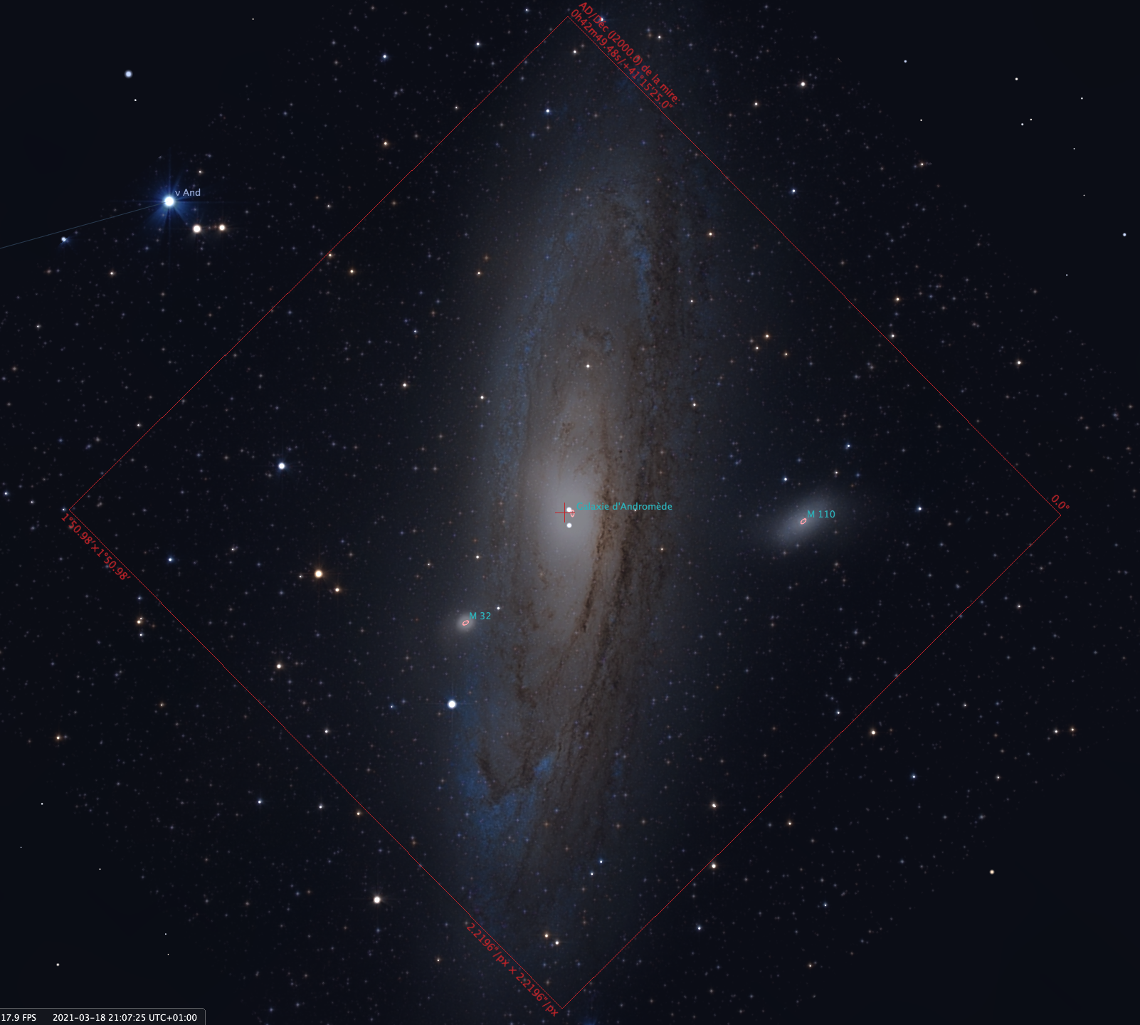

Pour te donner une idée du champ couvert par une ASI533 avec une petite lunette TS 71/350 :

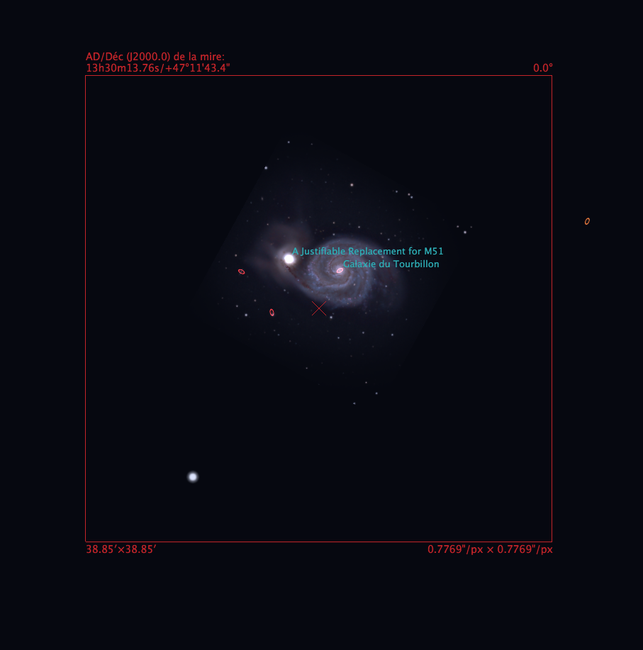

Et une vue avec un newton 200/1000 :
