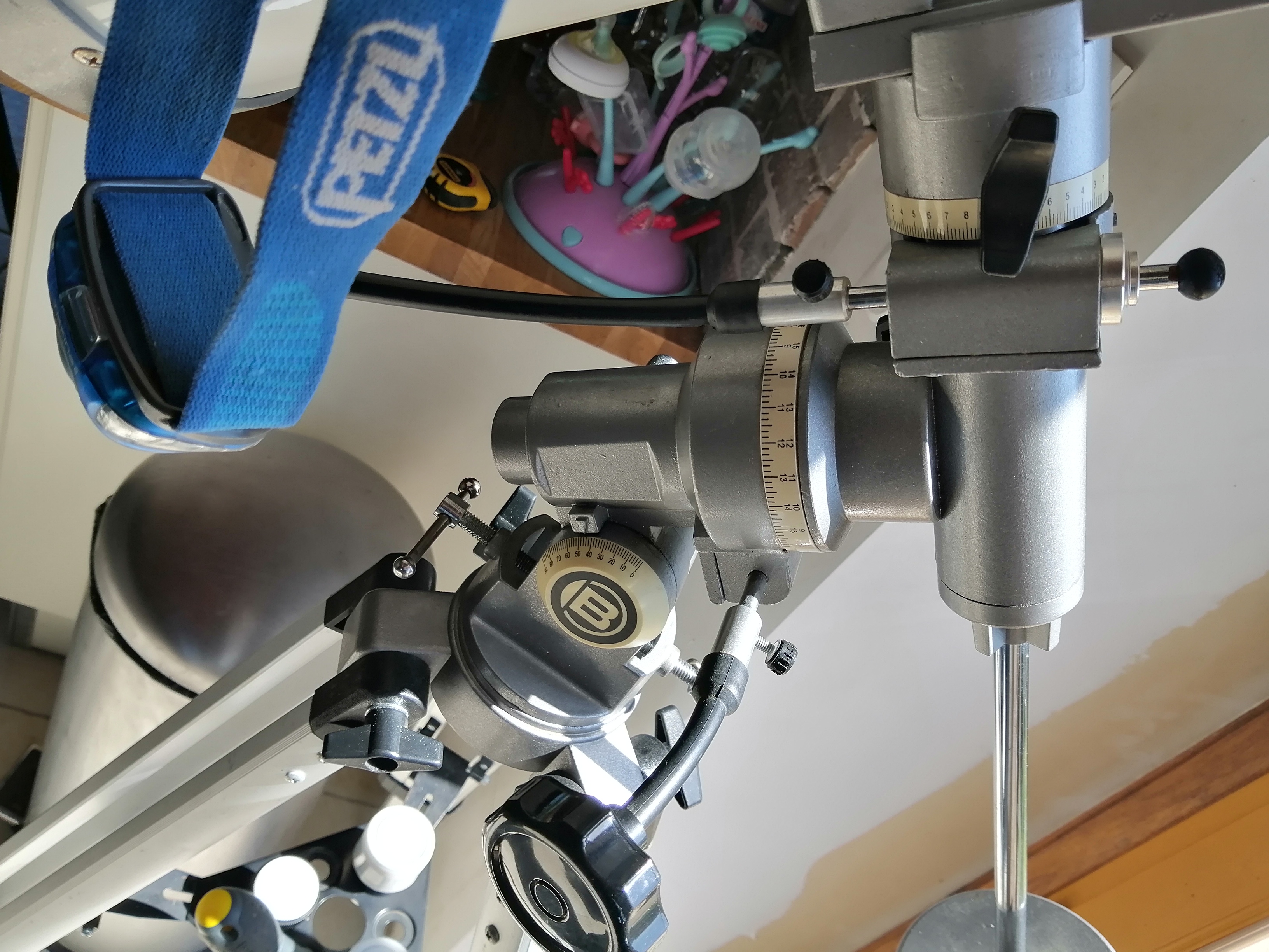

Je débute en astro, et j'ai créé un autre topic traitant de mon projet d'acquisition d'un premier appareil, qui sera donc un dobson 200. En attendant de le recevoir, mon épouse m'a fait la surprise de me trouver un téléscope qu'elle a trouvé d'occasion, venant d'un particulier dont le fils le laissait dormir dans un garage depuis des années. L'engin, acheté une bouchée de pain (60€...), est un Bresser Pollux 150/1400 sur monture équatoriale. Je l'ai démonté entièrement, nettoyé (miroirs, tubes, etc.), remonté, collimaté, testé. Bref plutôt pas mal pour mes premières images de la lune, même si j'avoue que je galère encore 😁 C'était en tout cas un bon apprentissage que de pouvoir manipuler et examiner les entrailles de la bête.  J'ai surtout galéré à pointer des astres par leurs coordonnées, et pour cause... Je m'aperçois que les bagues de graduation donc décollées et tournent 😬
J'ai donc quelques questions à vous poser sur l'engin :
1° Dans un autre topic, j'ai lu qu'il avait une Barlow intégrée, ce qui en faisait un engin de piètre qualité. Je l'ai trouvé dans l'optique et elle est démontable par l'intérieur du tube, à la main. Est-ce une bonne idée de l'enlever ? Si oui, dois-je la remplacer par une autre pièce ? Et si je l'enlève, de combien sera sera la nouvelle focale ?
2° Je trouve la monture plutôt stable, même si les freins doivent être très serrés pour fixer les axes et que, pour le coup, les molettes ne prêtent pas à la force (pas de prise). D'après la photo joint, sauriez-vous me dire si c'est une EQ 2, 3, 3-2 ou autre ?
3° Concernant les bagues de graduation qui bougent, une idée pour les réaligner à peu près correctement, et pour les recoller ? Sont-elles remplaçables ? (Je ne sais pas si une monture est démontables...).

1. Si tu retires la barlow intégrée tu devras sûrement remonter le primaire en raccourcissant le tube du télescope. C'est un gros bricolage pour ''profiter'' des 750mm et quelques de focale du primaire sphérique. Ça sera par la suite uniquement pour faire du grand champ. Certains l'ont fait à toi de voir.
2. Oui cette petite monture est plutôt correcte dans sa gamme. De classe Eq2, appelée Eq3 d'après le fabricant mais dénomination qui n'a rien d'officiel.
Les freins ont peut être attaqué la dentition des axes, c'est fréquent avec ces montures qui peuvent être mal manipulées et avec des alliages de qualité bof.
3. C'est normal qu'elles tournent,  mais ne batailles pas avec ces bagues qui sont trop imprécises pour pointer aux coordonnées sur cette classe de monture.
Bon c'est pas l'instrument du siècle mais pour le prix il a plein de choses à t'apprendre.

 Merci pour ta réponse rapide.
1° Remonter la primaire n'est pas un problème pour moi : ça n'est pas un si gros chantier, je suis bien outillé et patient ! mais à combien dois le remonter par exemple ? Mieux vaut faire un 150/750 ou 1000 ou 1200 ? Ou peut-être est-il simplement plus intéressant de changer simplement la barlow contre une de meilleure qualité ou de grossissement inférieur (elle ne sera pas perdue de toute façon...) ?
2° Ok pour la monture. J'ai enlevé le frein et la "garniture" qui entre dans le tube, effectivement écrasée (métal tendre a priori) et un peu grasse aussi. Je vais l'insérer dans l'autre sens puisque les deux côtés semblent symétriques...
3° Quand tu dis "c'est normal", c'est qu'elles font toutes ça et que c'est moi qui n'ai pas compris le fonctionnement, ou juste que sur cette monture de piètre niveau, c'est une détérioration classique ? Si c'est le deuxième cas c'est plus embêtant, d'autant que je souhaitais m'initier à la manipulation d'une EQ pour essayer une caméra oculaire (c'est pas cher et c'est fun), et peut être plus tard changer de monture et de tube pour faire un peu plus de photo (en motorisé donc...). C'est vraiment irréparable du coup ?
C'est assez difficile de catégoriser cette monture .
Non c'est tout à fait normal.
Voir ce tutoriel qui devrait t'apprendre pourquoi il faut qu'elles tournent :
http://www.arnaudom.fr/cercles.php
Mais encore un fois la précision de cette monture ''EQ 2,5'' sera insuffisante pour procéder à un pointage aux coordonnées... hors immenses objets observables en grand champ comme les Pléiades, dont l'intérêt de les pointer aux coordonnées est par ailleurs discutable.
Mais ça ne t'empêche pas d'essayer et d'expérimenter cette méthode pour le fun et la beauté du geste ancestral. 🙂
