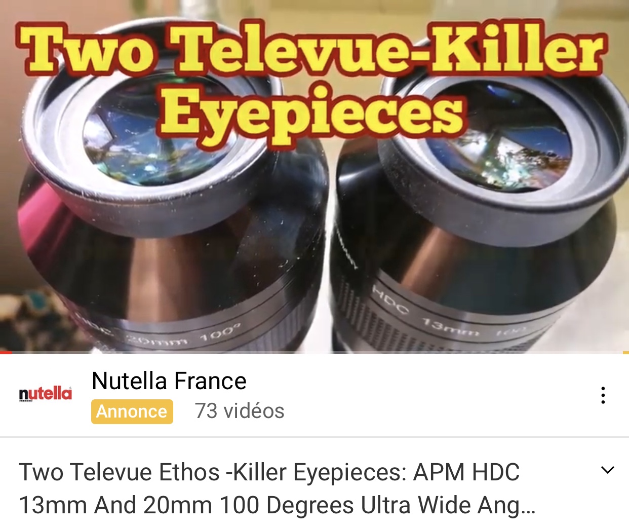

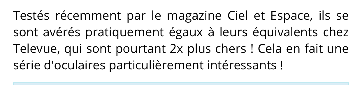

Salut ,
mes 2 apm xwa sont réputés pour être les killer des ETHOS (du moins ils ont été comparé et la différence est très minime sauf le prix !)
https://www.pierro-astro.com/tsoptics/oculaire-ts-xwa-5mm-110_detail
J’imagine bien que les ethos doivent être meilleurs, mais de les avoir comparé entre eux,c’est que Les xwa doivent être bons
Et si les ethos ont été commercialisé en 2007 et que la formule optique n’a pas changé depuis
La concurrence a trouvé une formule optique équivalente mais moins chère
(13-14 ans c’est normal de retrouver maintenant des concurrents aux TV)
Enfin ce que je pense 🤔

Ça dépend des focales.
Y'a encore beaaaaaaaucoup de taf pour aller titiller l'Ethos 21 par exemple. C'est de loin le meilleur de la série, couplé avec un paracorr T2, il est nickel, propre, irréprochable jusqu'en bord de champ sur un f/D 4. Et je n'ai pas trouvé un seul oculaire qui puisse le rivaliser. C'est pour moi l'un des meilleurs oculaires que je possède, peut être le meilleur même...
Tout est question de prix de toute manière.
A tarif modéré oui, les APM / Kepler / Lunt / TS 100°/110° sont très bons. Et y'a de quoi se faire extrêmement plaisir avec. Beaucoup même ne ressentent pas le besoin de passer à plus cher, et c'est tant mieux !
Alors oui forcément de la concurrence aux Ethos il y en a. Mais à qualité égale, il n'y en a qu'un seul à ma connaissance , les Nikon HW. Impossible pour moi de départager ces derniers avec les Ethos. Pas moyen de mettre un devant l'autre (testé Ethos 13 vs Nikon HW 12.5 et Ethos 17 vs Nikon HW 17). J'ai juste trouvé le confort meilleur sur les Nikon ainsi que la disponibilité du champ.
J'ai peut être pas encore assez d'expérience pour départager sur la partie optique.
Pour moi, on ne peut pas dire qu'un APM ou autre est un killer des Ethos, je ne suis pas d'accord. "Pratiquement égaux" ne signifie pas "égaux".
Mais c'est comme tout, si on veut pousser dans une passion, quelqu'elle soit, la recherche de l'excellence à un prix. La question est : as t'on envie de mettre cet argent de cette petite différence de qualité ? Ou est on satisfait de ce qu'on possède déjà?
Peut importe ce qui se trouve devant l'œil, le principal est de se faire plaisir :)
Mais on s'éloigne du sujet principal, désolé ^^

J’ai entendu plusieurs fois : Télévue :
« Tu payes la marque »
Un ETHOS a plus de 700€ comparé à un apm à moins de 300€
S’ils ont été comparé par une presse spécialisée
et qu’ils sont pratiquement égaux
Les détails en plus que tu retrouveras chez Télévue
pour ne pas chipoter
en vérité : est ce que cette différence en vaut le double du prix ?
