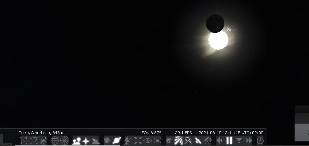

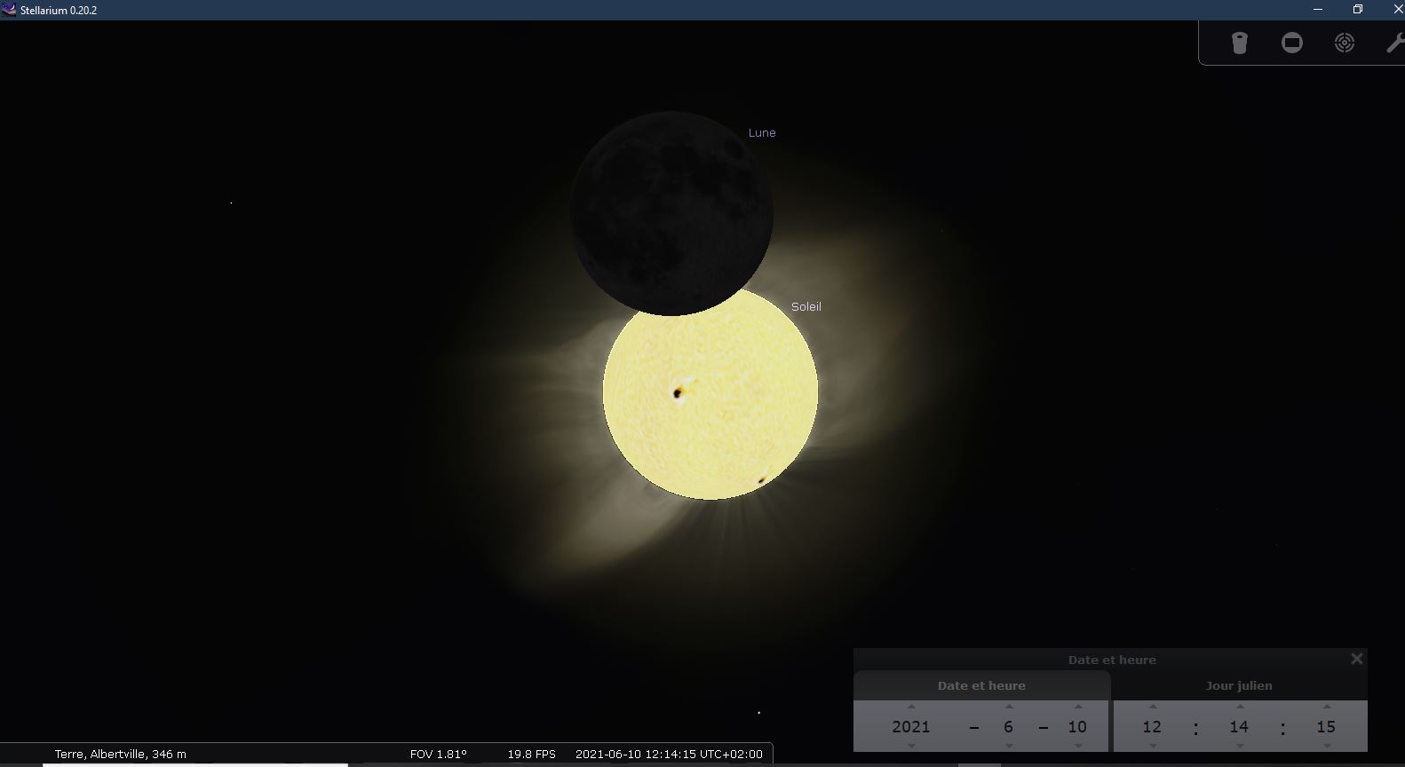

Oui c'est toujours intéressant. Pour avoir une idée du phénomène tu peux le simuler sur Stellarium. Une capture d'écran pour ma situation en Savoie (si tu es plus au nord, le Soleil sera un peu plus masqué, plus au sud un peu moins masqué):

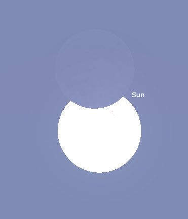

Voilà la prévision visuelle pour la région parisienne, aux alentours du maximum, vers midi :

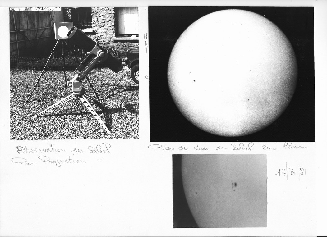

C'est aussi possible derrière un télescope, mais il faut qu'il soit motorisé, avoir un peu de pratique et cela reste un sport dangereux , ainsi que derrière tout autre instrument optique d'ailleurs.
la solution prudente reste quand même une feuille d'astrosolar.

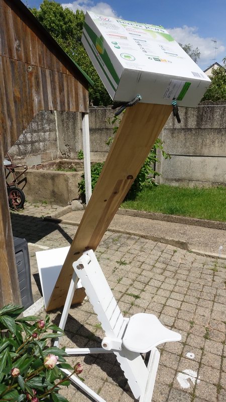

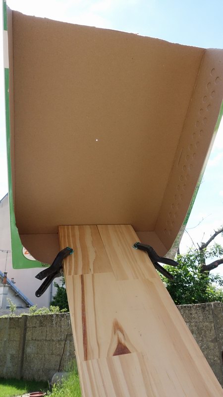

Et moins simple à mettre en œuvre,  le sténopé. Pour avoir un taille permettant une visualisation correcte, il faut éloigner ce sténopé d'une distance respectable de l'écran 1,50 m à 2 m.
Montage sommaire :
trou du sténopé dans le carton du haut
résultat sur l'écran
l'image est petite, assez bien définie, mais peu lumineuse.

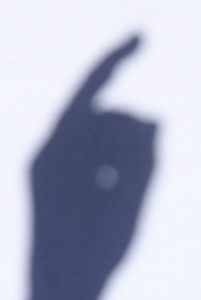

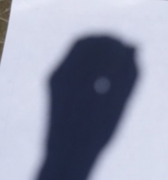

Au final sans besoin de rien, juste une main, la version poing levé fonctionne pas mal ...
Et même la variante à la mode  :be:

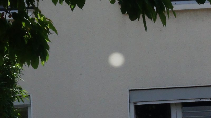

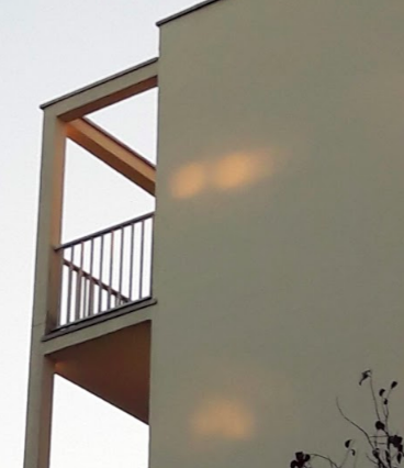

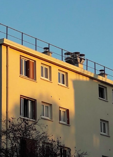

Une fois, j'ai été curieusement étonné de constater un effet "sténopé naturel" sur le mur de l'immeuble, en face de chez moi.
C'était un soir, le Soleil était assez bas sur l'horizon, et frappait les fenêtres d'un immeuble tourné vers l'Ouest. Les rayons s'y réfléchissaient et venaient à leur tour se projeter sur une autre immeuble, quasi parallèle au premier, mais tourné vers l'Est.
On y voyait, effectivement, deux images caractéristiques du Soleil, d'une bonne soixantaine de centimètres de diamètre.

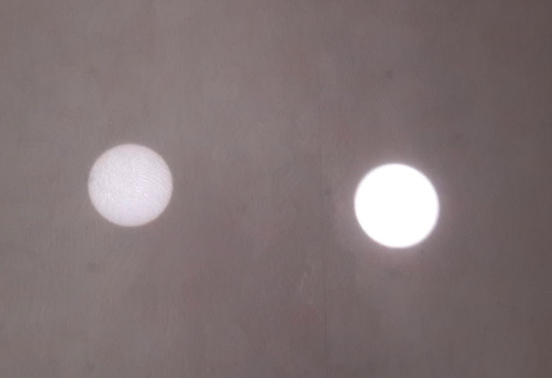

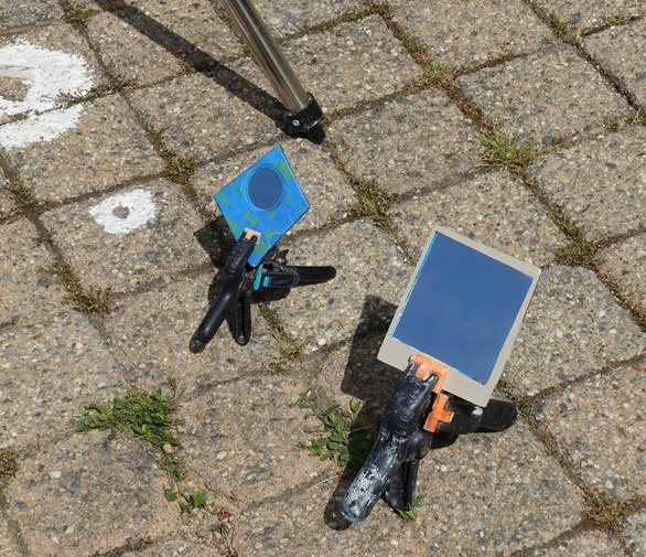

J'ai la chance de pourvoir profiter, chez moi, d'une enfilade de pièces de 12 m de long, orientée exactement Sud-Nord. Ça va me faire un beau sténopé, idéal pour la circonstance ! (tache solaire murale d'environ 12 cm de diamètre)
Essai en vraie grandeur, à 12 mètres de distance, vers 12 h 30 ce jour :
• A gauche, image solaire à partir d'un morceau de miroir, volontairement vigneté par un œillet d'écolier percé à 5,5 mm de diamètre.
• A droite, image solaire à partir d'un morceau de miroir rectangulaire, vigneté par un cache de 11 par 13 mm.
Dans les deux cas, il s'agit de miroir aluminé en face avant.
Les deux images mesurent environ 12 cm de diamètre.
L'image de droite est bien évidemment beaucoup plus lumineuse, mais moins nette que celle de gauche.
Modifié par Toutiet

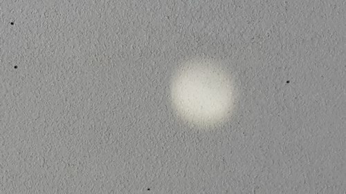

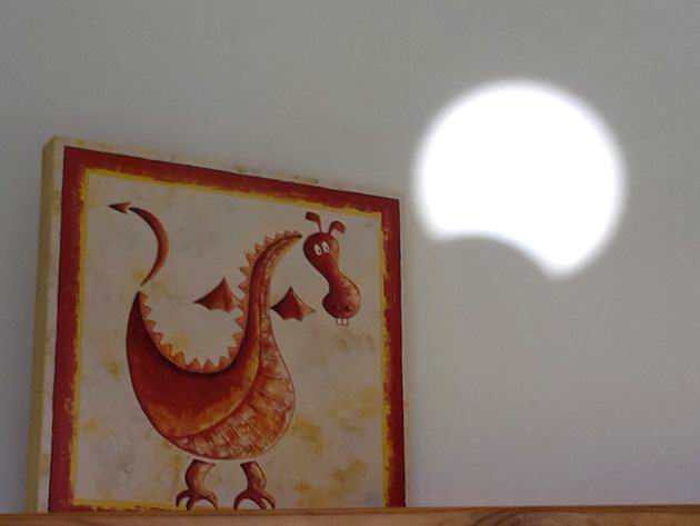

Résultats du jour avec mes petits montages :
Et à 23 m de là dans une de mes chambres
Le Dragon était étonné de voir cette boule de feu se précipiter sur lui :
Mais les astronautes ont continué leur boulot sans mollir ;)  :

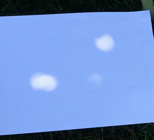

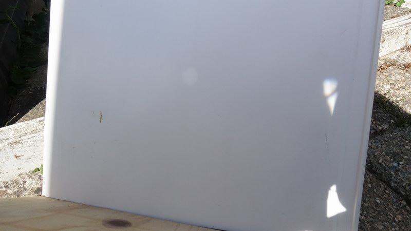

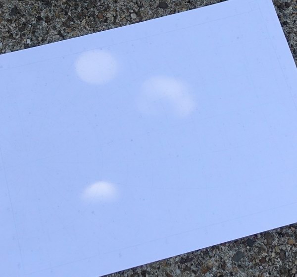

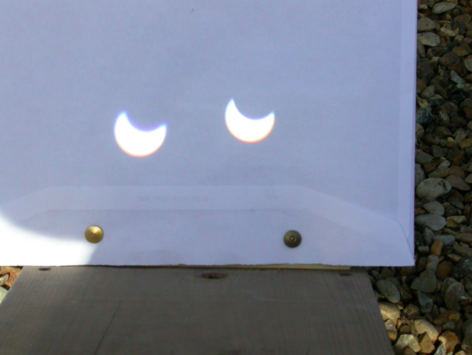

Tes trous auraient dû être encore plus petits... :
Carré de 11 par 13 mm (Je sais...ce n'est pas carré...😫) et trou de 5 mm de diamètre, le tout à 12 mètres.
Et aussi, écumoire à environ 80 cm.
image.png.1364d1d9de4c955009c068a85b05b0fb.pngimage.png.8d0caa03d26fd11e9048c71136d44583.png
J'en avais de plus petits, mais ceux là ( un de diamètre 30 mm et l'autre carré de 75 x75) étaient ceux qui se conformaient le mieux à mon jardin ;)
