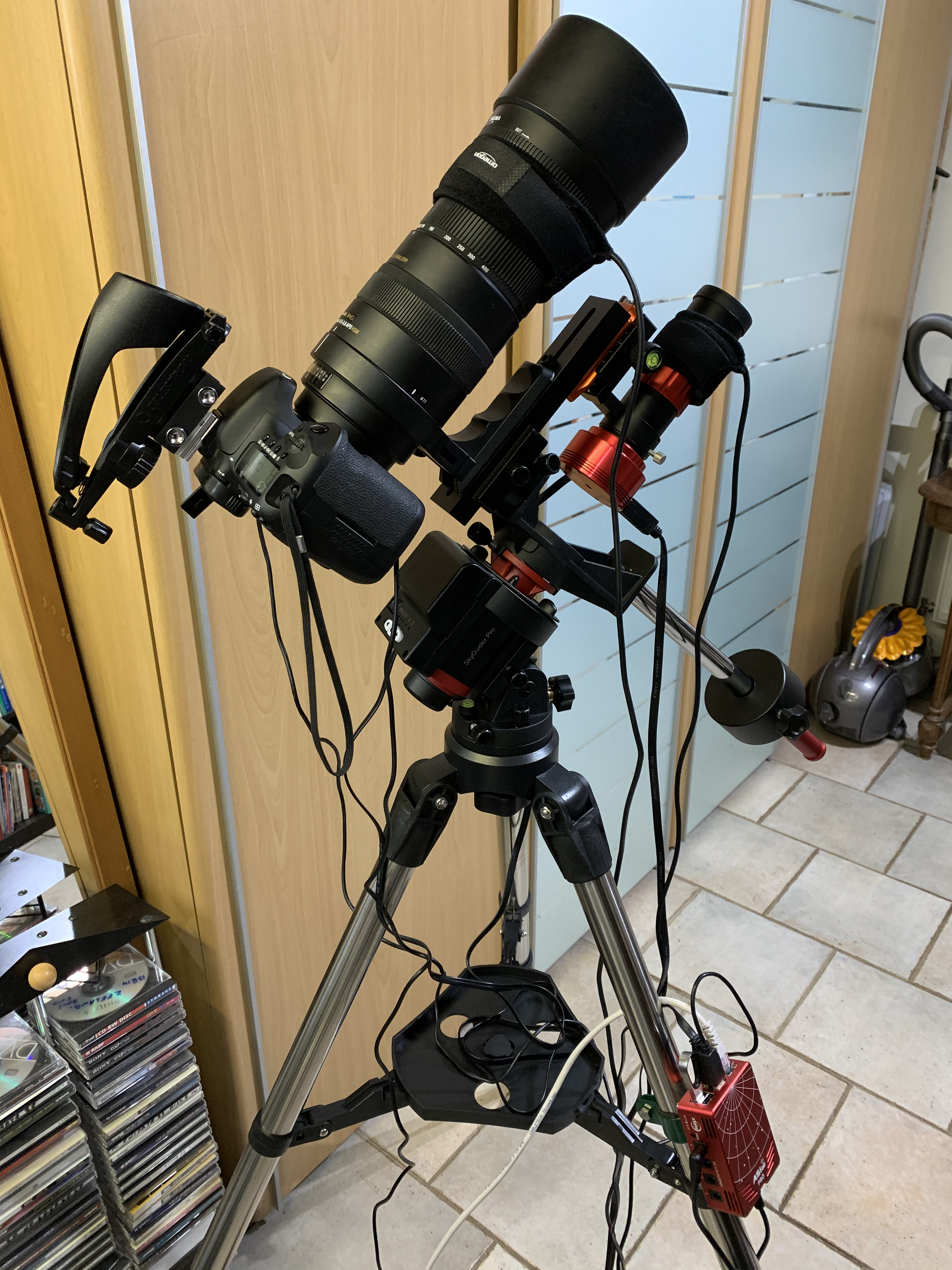

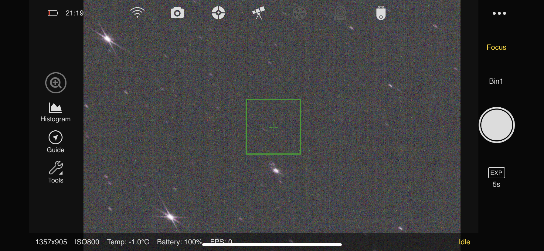

J'ai débuté il y a quelques mois l'astrophotographie.
Pour éviter de dépenser beaucoup d'argent dès le départ, j'ai fait le choix de démarrer avec une petite monture sky Guider Pro de Ioptron et d'utiliser au départ mon appareil photo ( EOS 7D non défiltré ) avec mon zoom optique Sigma 120-400 mm.
Voici une photo de mon setup de départ.
Pour faire la mise au point, je me suis fabriqué un petit masque de Batinov avec mon imprimante 3D et j'étais très satisfait du résultat. je pouvais voir parfaitement les aigrettes sur l'écran de mon GSM dans ASIAIR Pro.

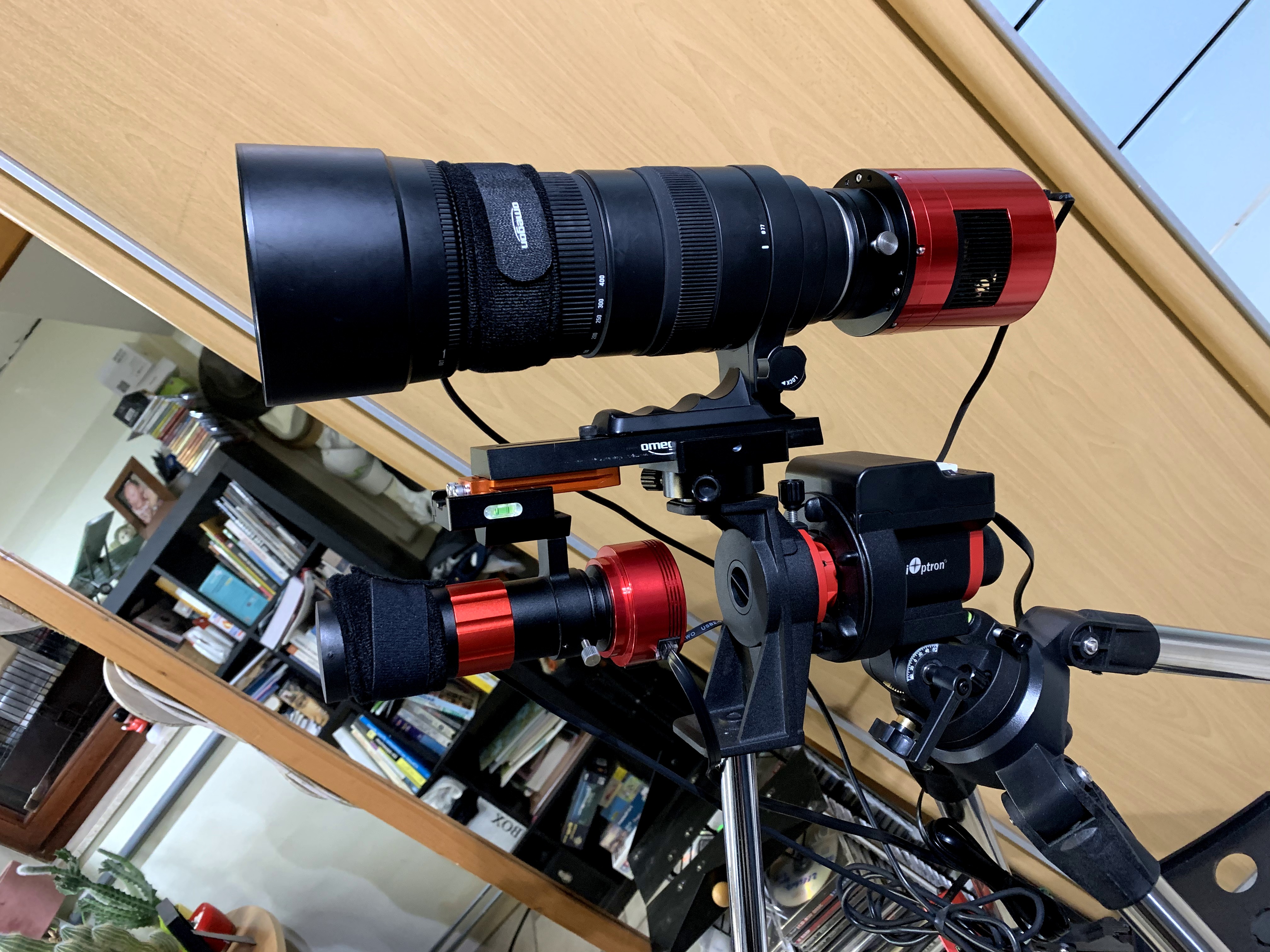

J'ai donc décidé de faire évoluer doucement mon setup afin d'obtenir de meilleur résultat. Après avoir étudié la possibilité de défiltré mon EOS, j'ai finalement choisi après lecture et conseils sur le forum d'acheter une camera Astro ASI 2600 MC PRO et de mettre un porte filtre pour installer un filtre L-extreme de Optolong. j'habite en Belgique et donc la polution lumineuse est très importante.
Voici le setup actuel:

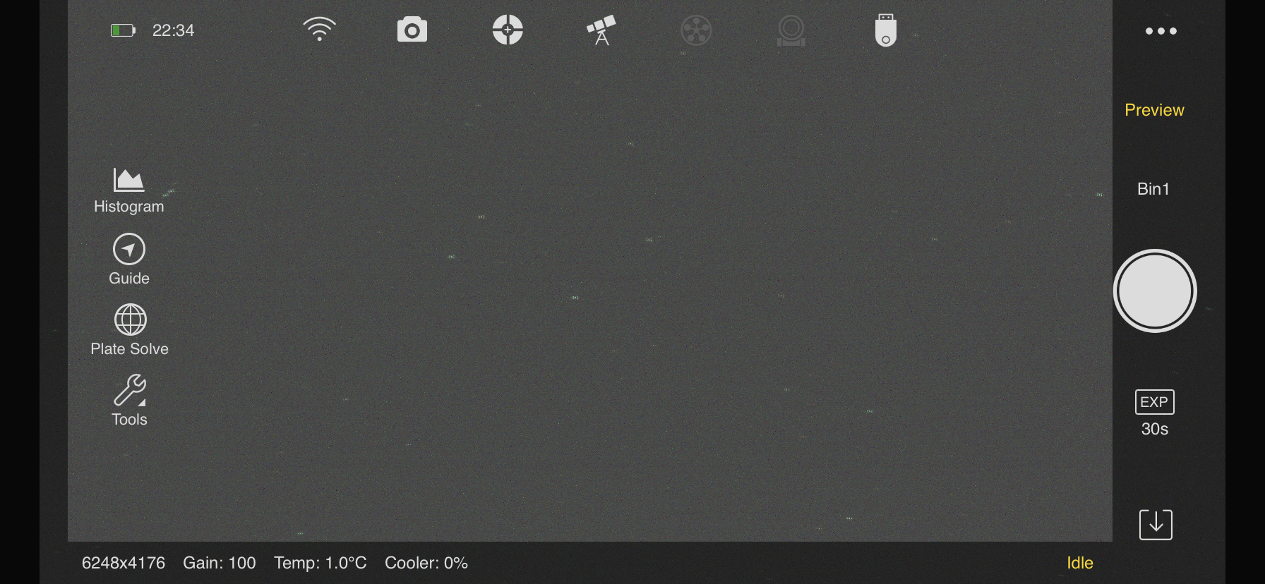

Par contre les aigrettes sont pratiquement invisible sur l'écran de mon ASIAIR pro:
J'ai déjà tout essayé : retirer les filtres; utilisé la fonction Focus dans l'asiair..... rien n'y fait.
Avez-vous des idées pour m'aider ?
Que puis-je faire ?

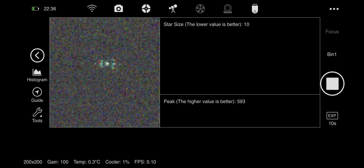

Après le focus de l'asiair permet une MAP précise sans Bahtinov depuis que l'app a été améliorée. Les courbes sont assez parlantes, on tâtonne un peu au début mais à force ca vient assez facilement
Modifié par Drase
il y a 59 minutes, gearbox747 a dit :
comment utilises-tu le mode focus?
Comme tu le fais sur ta capture. Deux courbes, l’une où il faut la valeur la plus faible, l’autre la plus forte, pour avoir l’étoile la plus fine possible :)
