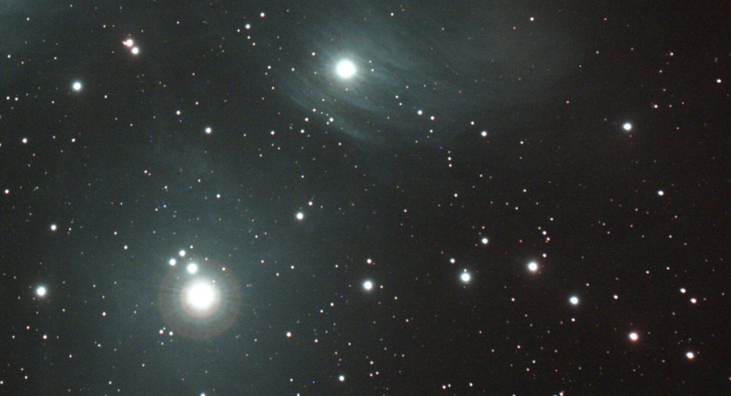

C'est exact, les miroirs ne génèrent pas de chromatisme. Mais les lentilles en font à cause de l'indice de réfraction du verre. Et en quoi est fait ton correcteur ? Mais je sais pas si c'est un drame comme sur une lunette, on est quand meme proche du capteur et les faisceau de lumière n'ont pas forcément le temps de diverger beaucoup. Comment sont tes étoiles, tu arrives à les sortir bien nettes ou tu as des halos ?
  Le 01/07/2021 à 10:22, popov a dit :
Voir davantage
.. Non pas de halo, que je sache (pour l'instant, je n'avais qu'un piètre 500d, je n'ai toujours pas testé la caméra) !.. Maintenant, qu'appelles-tu des halos... Des exemples ?...
