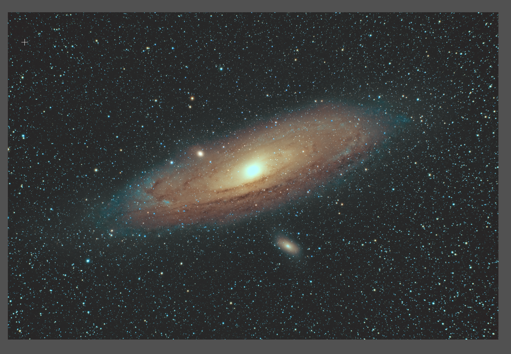

et enfin j'ai consacré la nuit à M31. Une cible que je n'avais jamais vraiment réussi jusque là.
Lunette Evostar 72ED + Correcteur/Reducteur 0.85x
70x180s
ASI2600MC
Monture Sirius EQ-G
Guidage avec lunette de 205mm de focal et caméra ASI224MC
Pilotage avec ASIAir
Bon c'est beaucoup mieux que tout ce que j'avais fait jusque là mais je suis un peu déçu par les couleurs. Je n'arrive pas du tout à faire ressortir le bleu! J'en parle dans le sujet "Partage de fichiers pré-traités" et je partage mon fichier si certains veulent s'y frotter!

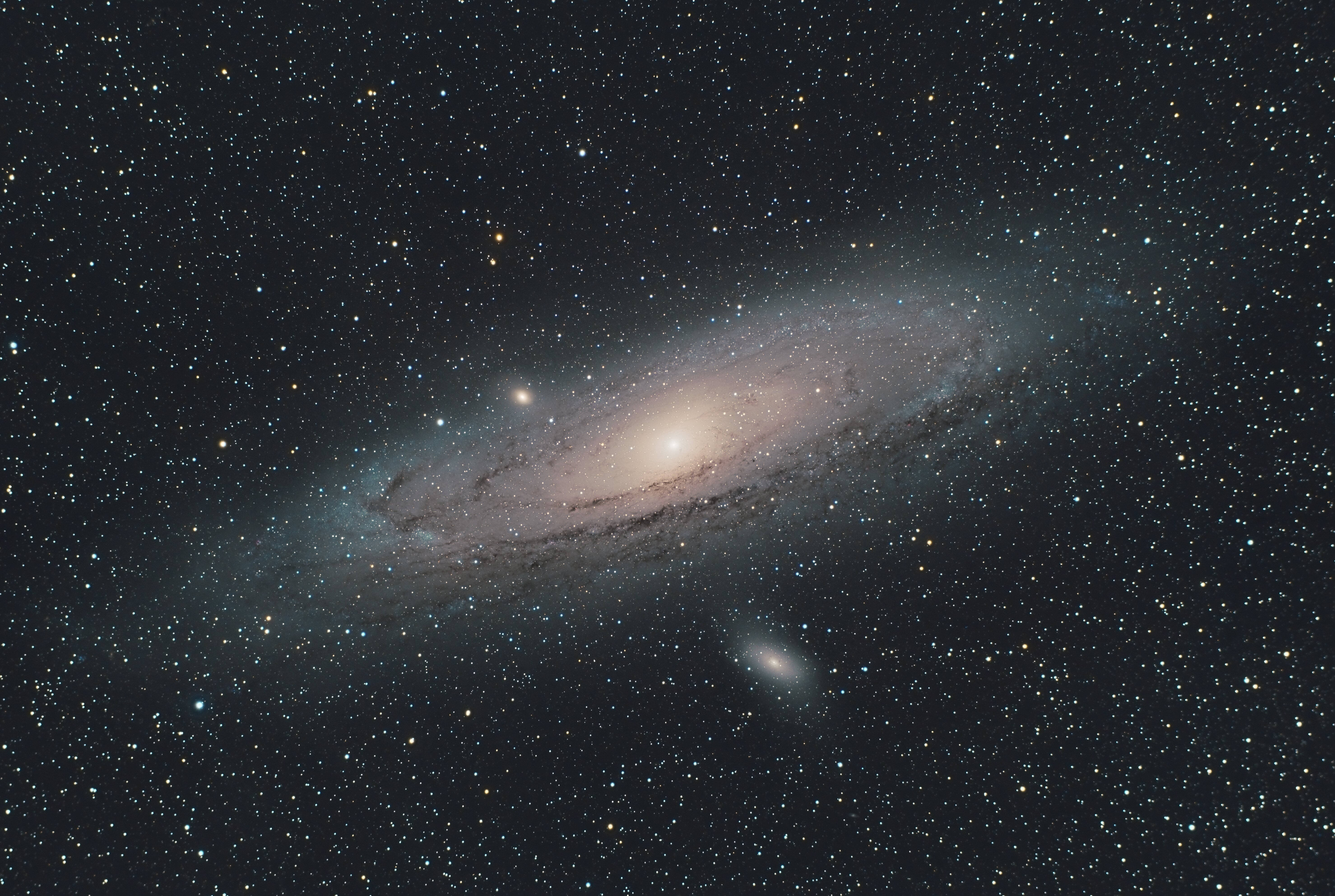

Le truc sympa avec M31 c'est qu'il y a de quoi se faire plaisir sur la palette de couleurs :)
masterLight-BINNING_1-FILTER_NoFilter-EXPTIME_180.thumb.jpg.cc54200248616a13235534d5ed6fe4f3.jpg
Les datas sont super clean quand même.
Autant la 1600MM avait fait avancer l'astro autant la 2600 propulse la discipline un cran plus loin.
Profite bien de la bête  et merci pour le partage des données.

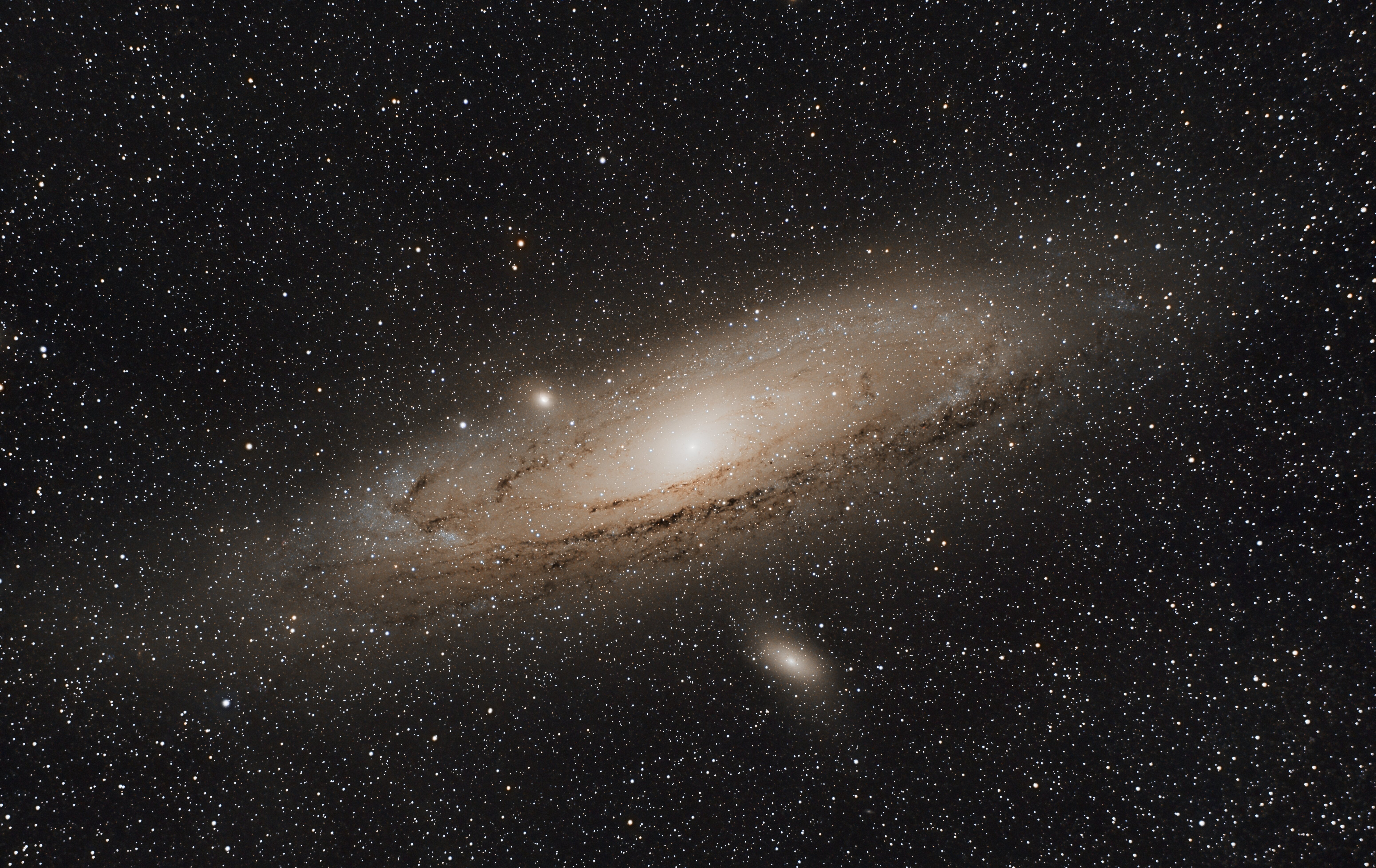

Voilà une V3 de M31. Je m’arrête là pour le moment!
Merci en particulier à @*Axel*, @Justino21m et @acmalko qui ont pris le temps de traiter ces données (sur ce sujet ou sur le sujet "Partage de fichiers pré-traités") et qui m’ont permis de progresser dans mon traitement en me montrant ce qu'il était possible d'obtenir.

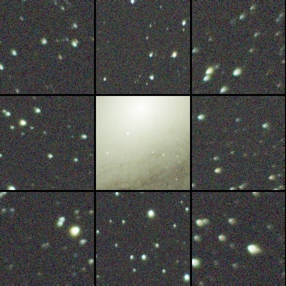

J'en profite également pour poser une question. Mon montage avec la 2600MC et ma lunette 72ED respecte en principe les 55mm requis par mon réducteur 0.85x. Cependant ma photo de M31 démontre que le back-focus est loin d'être parfait. Exemple sur une brute:
Si j'ai bien compris ce que j'ai pu lire sur le sujet, vu la forme de mes étoiles dans les coins,  il faut que j'augmente le tirage. Mais de combien? La seule méthode est-elle empirique (par exemple ajouter 1mm la prochaine fois et voir ce que ça donne) ou existe il un moyen d'estimer le tirage à ajouter?

Excellente V3, pour le tirage un post avait expliqué cela en fonction de la déformation des étoiles au centre ou en périphérie. Je ne me souviens plus du sens. Tu trouveras facilement.

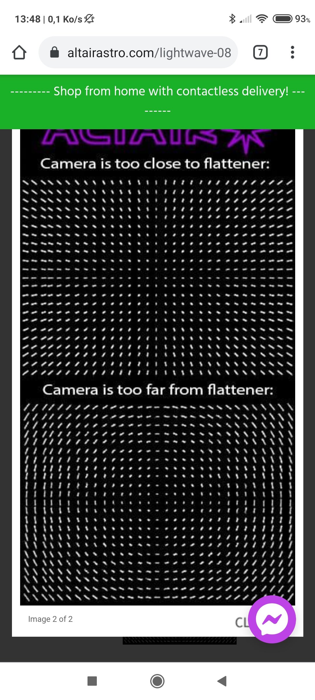

Une piste pour le backfocus
Screenshot_2021-08-17-13-48-04-975_com.android.chrome.thumb.jpg.ea048a307cbc834b488187cd99325e7a.jpg
D'après ce schéma, il faudrait ajouter un peu de tirage.
Reste à savoir de combien.
A essayer un soir et prendre plusieurs brutes à différents tirages.

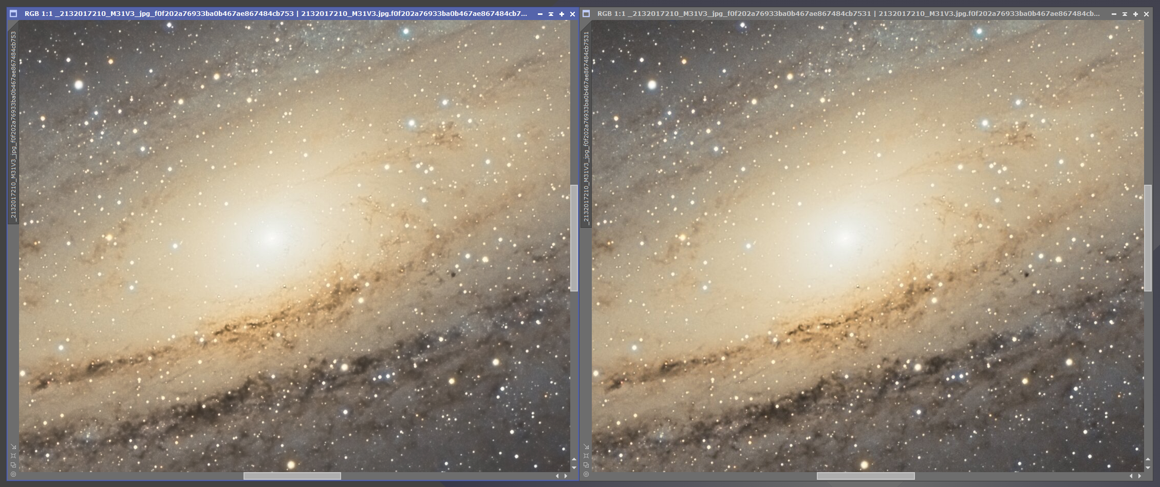

C'est sympa ta V3, tu pourrais tenter (si ce n'est dejà fait) un peu de sharpening (en prenant bien soin de masquer les étoiles) avec soit unsharpmask ou MLT (mode biais)
un exemple ici, je ne sais pas si on verra bien sur le screen  : à gauche avec unsharp et à doite la version que tu as posté
