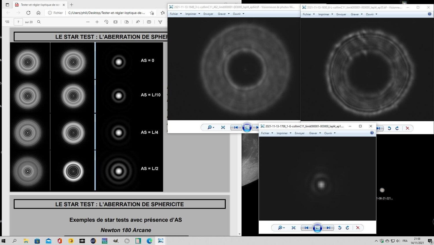

Et sur la profondeur, ça me fait penser à cette "amplification" de la turbulence de l'atmosphère qui rend une MAP très fine quasi impossible ou complétement instable.

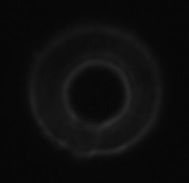

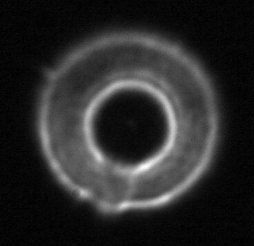

Et quand je fais un star test du C11 sur une étoile artificielle Pierro Astro 9 picos que j'utilise depuis plus d'un an avec le C8 (qui lui, me donne des images correspondant au manuel de l'utilisateur de Celestron, compte de la turbulence de l'air ambiant, etc), le C11 me donne ça :
D'où ma question : Est-ce que j'ai un C11 à Lambda sur 2 dans le vert?
Tous les avis de spécialistes sont le bienvenu.
Quelles sont les conditions de ton star test ?
distance et type de l'étoile artificielle ?
Pour passer dans la moulinette de winroddier il faut la même distance intra et extra-focale et un disque d'environ 200 pixels de côté, image non retouchée et non empilée.
Si ton C11 est effectivement à lambda / 2 il n'est pas diffraction limited et c'est un instrument défectueux.
Par contre, lambda/10 sur un célestron à f/10, faut pas déconner, j'en ai jamais vu.

le star test : C11 dans le garage à température depuis deux jours et étoile artificielle à 16 m, dehors.
Pour le diamètre de l'intra et de l'extra focale :  cercles alignés avec ALS collimation. Donc, à 2-3 pixels près, les deux figures ont le même diamètre, même expo, gain et prises à 2 minutes d'écart. Et à F10 avec une ASI 14 MM mini au travers un filtre badder G.
La PSF, elle a été faite à F30, ASI 14 MM mini et filtre R0 Badder.

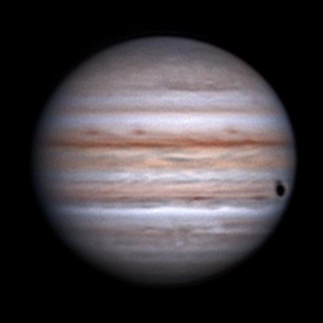

Je vous mets un image de ce que j'appelle "pas satisfaisant".
Les derniers détails sont perdus dans la "nébuleuses de pixels".
Pris avec une ASI 462 MC, Barlow APM x2, ADC Omegon et ASICAP qui capture et guide via le port ST4, le tout automatisé.
Quelle couleur d'étoile ?
Un C11 d'après les formules que j'ai (site telescope optics, reprise de chez Célestron par Vla)
mesure à l/10 : il faut 270m de l'étoile
mesure à l/20 : il faut 540m de l'étoile
en lumière verte 532nm, tu peux difficilement espérer faire une mesure interprétable à mieux de l/5.5 du à l'aberration sphérique de la bête.
Il serait judicieux de le mesurer en HeNe 633nm ou laser rouge équivalent, je pense qu'il existe des étoiles rouges chez Géoptik

C'est compliqué de faire des étoiles artificielles pour de la mesure de gros instruments, tu te retrouves souvent avec des distances impossibles.
Déjà pour faire une mesure sur un instrument de qualité 0.98+, j'ai besoin d'une vingtaine de mètre pour une 80/1200mm
Ex : étoile verte 532nm intra-focale à 10m, l'aberration sphérique est déjà compensée.astroM80-extra-focale-50img.jpg lampe spectrale hydrogène : 20m nécessaire H1.jpg.b27cba8181ec5ffdea650966d6081f78.jpg
Ceux qui ont des bancs optiques simulent des étoiles positionnées à l'infini ou s'arrangent pour produire correctement les interférences avec une référence connue.
Sur un SCT, ça sert à affiner la collimation : id est centrer l'aberration de coma. Pour le reste, c'est assez compliqué.
Quant à la taille de l'étoile, elle dépend à la fois de la distance et du diamètre de l'instrument.

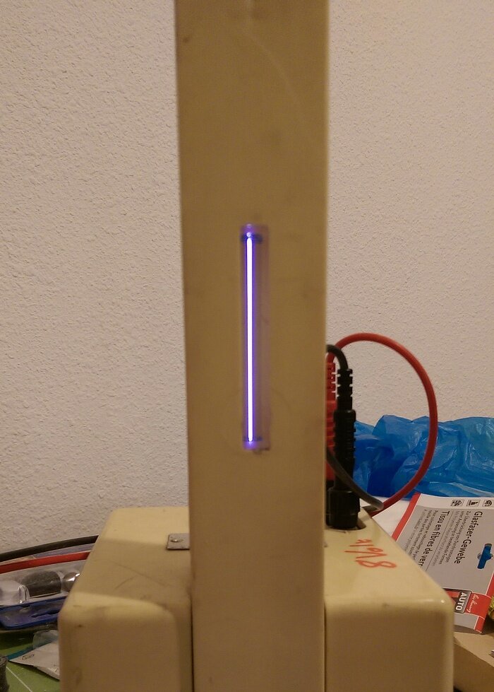

C'est une lampe au Krypton : 3 raies fortes 557-587-474 le reste est résidu négligeable. (edit) : je perce des trous avec un épingle dans un opercule de yaourt que je place le plus près possible du tube.
Je peux discriminer 474 (couleur blanche, canal bleu) mais 557 et 587 (canal vert + rouge) ont un focus proche et on a certains anneaux net et d'autres mélangés avec apparition d'orange (du 587) et de vert (du 557)
(j'ai un filtre raie He 588 assez étroit que j'utiliserai la prochaine fois, ça m'apprendra...)

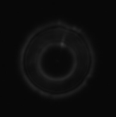

Au C8, J'obtiens ça :
Essaye déjà de filtrer la rouge-orange dans la même situation, on peut tomber sur quelque chose d'exploitable quitte à extrapoler ensuite.
Modifié par lyl
Et si je baisse le gain, je dirais qu'il a une PSF qui correspondrait à un L/7-8.

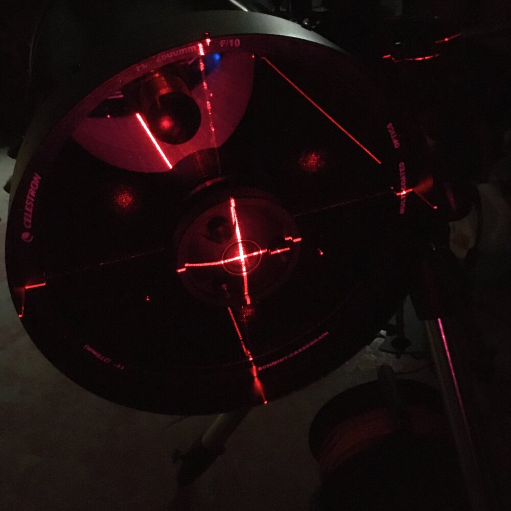

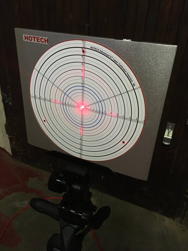

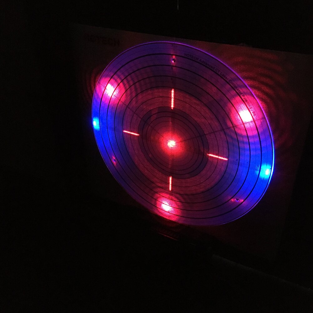

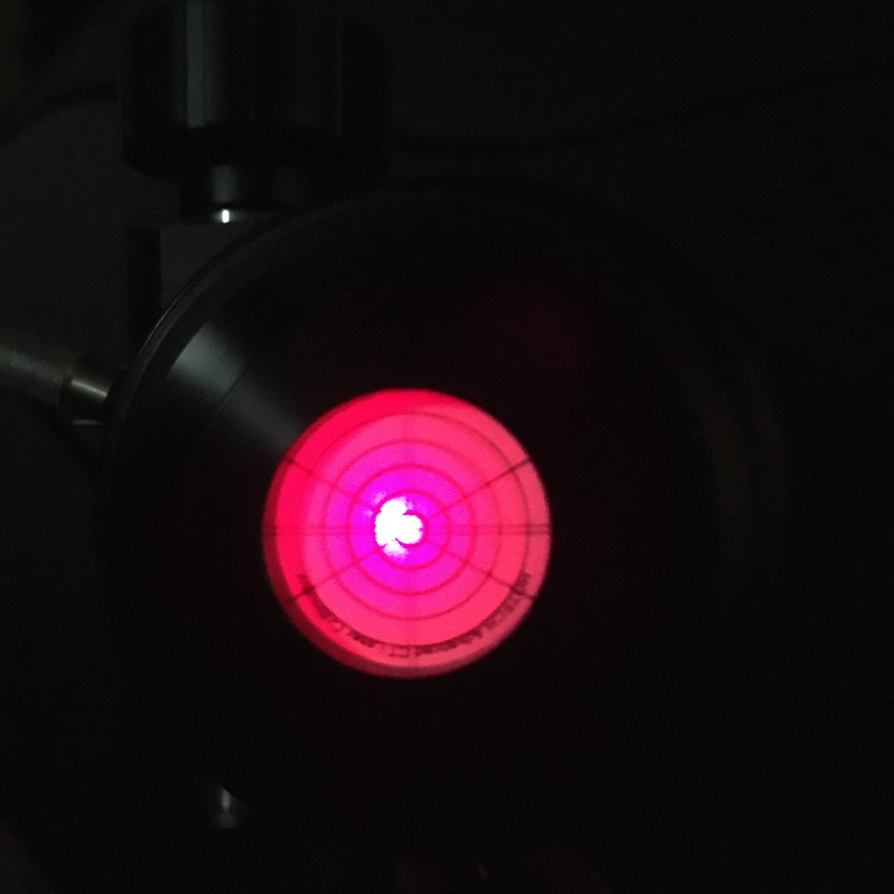

Aujourd'hui, j'ai passé le C11 au banc de réglage Hotech CT advanced collimator.

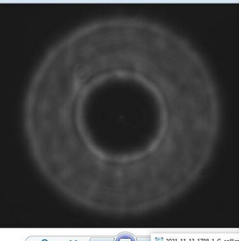

J'ai refait un star-test que je n'ai pas "développé"  les captures mais le "trou noir" de cercles concentriques s'est réduit.
Par contre, au niveau des réglages sortis d'usine, c'était pourri. Rien n'était aligné.
J'ai dû recentrer le miroir primaire et la lame que j'ai tournée de 22-25° pour tenter de pouvoir rattraper l'astigmatisme léger (axe 1h-7h)
Il faut que je reprenne un peu le centrage du crayford.
Et ensuite peaufiner la collimation à F30. Mais ça, c'est une rigolade par rapport au reste.

Le 16/11/2021 à 18:46, Phiphi78 a dit :
Ça me semble tout à fait correct par rapport à l’aberration spherique sur tes images.
Les C11 corrigent l’aberration sphérique pour les objets à l’infini. Pas à 16m.
je prendrais un oculaire Ronchi en faisant un test sur une étoile (une vraie) ou j’utiliserais Winroddier (idem pour la source).
Mais je soupçonne surtout que tu as plutôt des problèmes de mise en température le soir…même sur tes images dans des conditions meilleures le miroir est encore à une mauvaise température, et la nuit c’est bien pire.
Et là tu as le choix entre un Lymax cooler et/ou de l’isoler juste avant la session pour uniformiser la température dans le tube. De préférence les deux.
Ou partir à La Palma, la Floride ou Barbados ;-).

Et le star test sur le ciel, que donne-t'il?
L'étoile artificielle c'est bien si placée à la bonne distance.
Les L/x donnés au début sont surement ceux correspondant au taux d'aberration sphérique, L/10 c'est possible sur un SC, aberration sphérique.
Un L/2 en aberration sphérique doit se voir immédiatement avec une très forte clarté du 1er anneau de diffraction (voir aberrator pour simuler).
Dans la période du moment, le ciel est plutôt agité mais il y aurait quelques moments de relative stabilité pour faire le constat.
Quand même.
Au passage vous verrez une idée de l'astigmatisme de premier ordre en observant la forme des images extrafocales.
Un ronchi pratiqué à la suite pour confirmer.
Quel est la valeur du niveau de turbulence dans votre C8 en le plaçant sur le ciel? Le C8 peut faire tube de comparaison pour la qualité.
1-2H de manip sur le ciel et c'est diagnostiqué pour définir un mauvais tube ou non.
Je ne crois pas que celestron lâche des tubes L/2 aujourd'hui, il y a 10ans et plus sans doute.

Mardi et mercredi soir, j'ai passé un moment avec le Hotech et pratiqué quelques réglages "généraux" du tubes.
Pour décrire rapidement le fonctionnement de cet appareil, il y a d'abord deux premières étapes qui permettent de d'abord de centrer le miroir primaire et la mire, puis de rendre parallèle le primaire et la mire.
Le primaire sert alors de référence pour tout l'alignement des éléments du télescope par rapport à l'axe primaire/mire. Parallélisme, concentricité, orthogonalité.
Et la première conclusion est que : c'est pas bien réglé en sortie d'usine!
Après, c'est aussi une question de tolérances. Un usage visuel ne requiert pas la même précision que du planétaire.
Après deux séances, il reste un défaut de concentricité du Steel track mais je vais y remédier.
Etape 3, c'est réglage du centrage du secondaire/lame de Schmidt => c'est beaucoup mieux mais pas encore parfait. Mais comme le centrage du secondaire se fait par rapport au primaire ET au PO. Je vais aussi devoir reprendre.
Etape 4, collimation classique du miroir secondaire. Simple.

Deuxième constat, même à l'œil, en capturant ce star test : c'est beaucoup mieux.
Dernière précision : j'ai contacté par mail un "Monsieur" qui connait très bien les SCT et m'a énormément rassuré et indiqué aussi quoi et comment le pratiquer.
Dernière dernière précision :  j'ai du coup, pratiqué le star test en L pour laisser apparaître les défauts chromatiques inhérent aux SCT. J'en referai en R, R610, G et B voire IR 742 apprès avoir calé toutes mes concentricités.
La dernière image est celle du résultat des réglages. On voit la fonction d'étalement du point qui bave encore un peu.
La troisième est légèrement refocussée pour mieux montrer le décentrage du PO.
Intra et extra avec la 174 MM mini, filtre L (UV + IR cut) à F10, 30ms à 200 de gain
Normal et "leveled" :
J'ai fini la collimation, après.

Deux images du 24/08/2022 et du 28/08/2022 :
Modifié par Phiphi78
  • J'aime 4
Très chouette en effet, le diamètre est présent. (Retouches avec Fitswork et Astrosurface, balance jaune avec matrice de calibrage perso : modèle ASI185MC, + augmentation saturation)

Merci lyl.
En effet, les couleurs et les détails sont mieux.
Ces deux nuits là, je crois que c'est la première fois que j'ai pu obtenir des données qui soient vraiment à haute résolution.
Il me manque encore une bonne vraie psf qui corrige la concentration dans figure d'Airy. Je lis actuellement le livre rédigé sous la direction de Christophe Pellier et je découvre et comprends plein de phénomènes d'otiques et du pourquoi et comment les corriger au traitement.
La collimation est bonne et j'obtiens maintenant une "cocarde" mais avec un seul cercle comme la figure plus haut qui montre la valeur de lambda/4.
Il manque un peu de concentration de lumière dans ce deuxième cercle.
Le cercle n'est pas exactement parfaitement formé. Il reste un pouillième de pincement du secondaire. J'évaluerais à lambda/3,5-3,8.
Au Hotech, il reste un léger décentrage du PO. Environ 1 mm.
Si le secondaire est aligné, que le PO l'est aussi, alors j'en déduis que le primaire a encore un léger décentrage.
Cet hiver, je démonterai le primaire pour le remonter avec un joint liège.
Je regarderai s'il y a moyen d'affiner son centrage. je sais pas encore comment c'est fait mécaniquement à l'intérieur, mais il doit bien avoir un moyen.

Concernant la colorimétrie :
Au traitement, je perds la colorimétrie que je vois lors des captures.
Je lis sur les forums qu'il y a débat.
C'est un parti pris de traitement que je ne partage pas.
Oui, elle plus jaune mais si beaucoup la traite "orangé" et certains la traite "à l'américaine" en tirant vers le orange/rose, je ne trouve pas que soient les "vraies couleurs".
En tout cas, pas celles perçues à l'écran ou à l'oculaire.
La gamme de tons est plus café, crème et blanc avec, par endroits des bandes rosé tirant au saumon sur des détails de l abande équatoriale sud comme tu l'as traité. D'ailleurs, lorsque Jupiter scintille à l'écran, lorsque ces détails fins de couleurs apparaissent, je sais que le seeing devient bon et lorsqu'ils "tiennent", je sais qu'il est très bon, la MAP bonne, et l'ADC bien réglé.
Note au sujet de l'ADC : L'ADC Pierro Astro vaut son tarif. Il m'a changé la vie par rapport à l'Omegon qui n'a jamais pu aligner les longueurs d'ondes. J'arrive à des 0 et 0,1 pixels avec l'outil de réglage de SC et à ce moment-là, l'indication directionnelle du décalage ne sert plus à rien puisqu'elle tourne autour du centre. Pour le calage de l'ADC par rapport à "l'horizontale", en fait, je fais maintenant varier la force de la correction. Cela entraine un déplacement de la planète sur le capteur. Je cale à l'œil, l'axe de déplacement sur le méridien de la planète de manière à ce que les deux axes soient confondus. Bon, ça reste à l'œil et empirique, mais ça fonctionne bien.
Pour finir avec la colorimétrie, lais la bande équatoriale nord apparaît plus café et café au lait.
Je rencontre le même problème au traitement : la BEN tourne au rouge ou rouge/brun.
Je ne dispose plus de Photoshop (qui est quand même la Rolls!) mais je cherche une alternative, une méthode. Je vais finir par trouver.
Et une dernière autocritique sur la colorimétrie : je les trouve "métalliques" alors que je la "vois" plus  dans des tons naturels d'automne.
Les blancs sont gris à cause du bleus, les rouges trop prégnants et le vert ne se mélange pas bien pour se répartir dans les deux autres couleurs.
Mais ça vient peut-être du profil de la 462 MC, faible QE dans le bleu, vert "fort" mais débalancé par un rouge presque trop puissant.
Donc, au moment de faire une balance des blancs, ben , ce déséquilibre à la capture dénature les couleurs.
Trouver le bon profil de correction de la 462 MC est sûrement une bonne solution. Mais je en l'ai pas encore trouvé.
Ben moins t'as de cercles, mieux ça vaut : plus l'énergie est concentrée dans la tâche centrale i.e. moins il y en a dans les anneaux,  meilleure est l'optique.
C'est rapport de strehl : il donne le pourcentage d'énergie dans la tâche centrale. Plus il est élevé, mieux ça vaut. On considère qu'il faut au moins 80% pour atteindre la limite de diffraction du tube. (I e pour atteindre le pouvoir séparateur avec comme critère la limite de diffraction, environ lambda/4,7D).
avec un secondaire de 33% d'obstruction, on en est pas loin si l'optique est parfaite, donc il y a de l'ordre de 20% d'énergie dans les anneaux si tout va bien, pas beaucoup plus.

Ben, voilà la "tête" de ma PSF du 28/08/2022 dans le rouge/IR 610 :
Et une copie d'écran bien zoomée, traitée, niveaux normalisés. Il manque encore un chouille mais il est tellement plus facile à collimater.
Pour la MAP, voici un exemple de SC en mode couleurs inversées. malheureusement, la capture d'écran se fait en NB. Mais je trouve ce procédé plus parlant que le Gamma dans ASICAP ou FC.
Tout à fait, Jupi est une vieille amie, qui sort très blanche car l'équilibre nocturne de l’œil est ainsi, mais elle ne reflète que notre soleil en un peu plus jaune ou crème si on est absolu. Il est très difficile de faire un bon équilibre couleur en photo planétaire mais il est certains que les caméras sortent régulièrement des fausses couleurs plutôt fade si l'on applique pas la matrice 3x3 d'équilibrage visuel que l'on trouve dans les appareils numériques.
Dans notre imaginaire culturel, le rose, le brun, l'orange, le "saumon" sont des teintes très sensibles et qui doivent être restituées très précisément. J'ai été également ravies de retrouver des teintes de violet dans les zones à 45° de latitude que l'on a du mal à percevoir même avec un télescope dédié planétaire. Je suis toujours en quête de ces particularités qui ont certainement une explication sur la géophysique de Jupiter.
Le violet ne ressort que si le jaune est bien défini, question de complémentarité des couleurs.
Assez curieusement, j'avais fait ça à l'origine pour le champ profond car j'avais beaucoup de fond vert en sortie. Ca part d'un souvenir inoubliable d'Octobre 2017d'Orion au dobson de 203mm à 1700 m d'altitude émergent des sapins, en couleur. Je l'ai poursuivie à l'époque sur 3 jours pour le concours du Calas. (avec une apo 80mm, ma première photo astronomique).
C'est applicable mais le meilleur rendu est pour les planètes. Il semble que la balance jaune en plus de la balance blanc augmente la lisibilité des détails en déformant la palette couleur.
