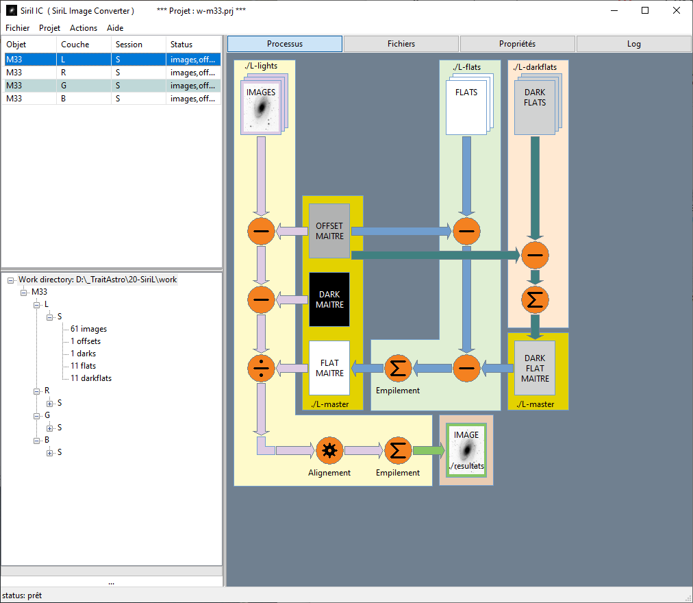

Passe par Sirilic pour ton traitement.
Il gère très bien les darkflat, et c'est Siril qui tourne en arrière plan.
C'est lui qui va créer un script adapté aux types d'images que tu vas charger.
À la fin du processus, Siril s'ouvre sur ton image fit linéaire.
C'est ce que j'utilise avec une Asi294mc pro et une Altaïr Hypercam 183c, 2 capteurs Cmos couleur.
Je charge dans Sirilic les types d'images suivants:
- lights
- darks
- flats
- darkflats

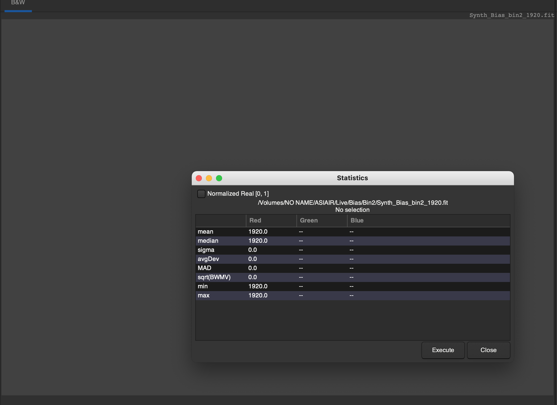

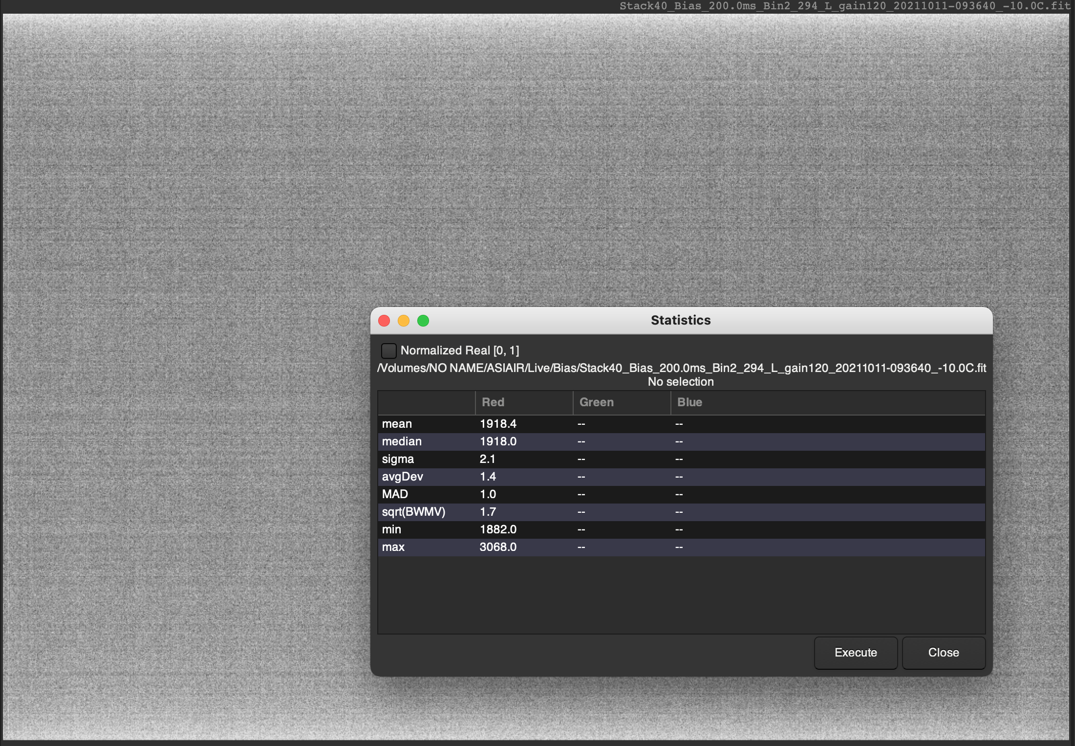

Je confirme ce que dit @Cissou8, les offsets synthétiques c'est bon, mangez-en.
Avec cette diablesse de 294MM (la MC c'est pareil), on joue entre plusieurs injonctions contradictoires :
  • l'ampglow qui monte rapidement après 2 secondes de poses
  • l'instabilité des durées de pose à partir de 1.00s de pose (à 0.999s ça va, au-dessus de 5.00s ça va)
  • un pattern important pour des poses en-dessous de 0.5s
  • un bruit monstrueux sur les poses très courtes ce qui empêche de faire des bias à l'ancienne mode et qui, quand on fait des darkflats, ramène plein de bruit aussi
C'est pour ça que l'option des offsets synthétiques est très adaptée, car malgré les apparences le niveau d'offset reste plutôt constant même avec des poses longues
Sur ma caméra, avec un SCT (donc un vignettage important qui "se voit" de suite si on ne fait pas les choses dans les règles), cette technique fonctionne bien avec
  • des flats "à l'étuvée" de 5s calibrés à l'offset synthé (oui oui, même avec l'ampglow, il ne voit pas)
  • des flats de 2s
  • des flats de 0.999s
  • des flats de 0.5s
Ca ne fonctionne pas en-dessous de 0.5s, mais c'est à cause du bruit important dans les flats.

Ceci dit, tu pourrais très bien te contenter d'un unique offset synthétique généré à 1920ADU, ça ferait aussi le job sans ramener toute la trame qui est dans un offset court. Voilà la tête d'un vrai offset de la 294MM à 0.2s, justement...
... à comparer à un offset synthétique ci-dessous. Autant ne pas se ramener du bruit dans le flat, tant qu'à faire, non ?

Autre chose : la 2600 de @FranckiM06 ne se comporte vraiment pas pareil que ma 294. C'est quand même un cran au-dessus en terme de propreté de capteur, et elle a un comportement vraiment sain, sans les petites surprises qu'on peut avoir avec une 294
Sinon oui tiens, j'oubliais cette histoire d'ADU : pour une raison qui reste à objectiver (non linéarité de la réponse, très probablement), la 294 n'aime pas les flats trop brillants.
Perso (et @Cissou8 aussi je crois) je place la moyenne à la moitié du fullscale (soit 32k ADU), en essayant de ne pas avoir trop de pixels au-dessus. Comme il faut aussi avoir un peu de signal, on ne peut pas avoir un niveau trop faible non plus : voilà une injonction contradictoire supplémentaire... et ça, c'est quand on est en mono. En OSC, si on sort les filtres multispectraux, ça devient très difficile.

Bonjour ,
Je viens de lire le tuto sur l'offset synthétique pour comprendre le plus que cela peut apporter à ma façon de faire jusqu'ici mais je bloque sur ce passage .
Faut il prendre une série d'offets à des temps de pause différents et les comparer dans un fichier ?
Je precise que j'utilise une Asi294MC avec une valeur d'offset à 30 (par défaut )
Modifié par Petitprost
@Petitprost si tu sais que tu bosses toujours à ce réglage d'offset, tu peux te contenter de regarder le niveau médian (ou moyen) d'un dark à offset 30 (par défaut). Avec ta caméra, si la capture a été faite dans de bonnes conditions, tu devrais trouver 1920 ADU (ou pas loin. Comme @Cissou8 l'explique dans son tuto, chez ZWO, le niveau d'offset dans l'image est 64 x réglage d'offset, donc dans ton cas 64 x 30 = 1920).
C'est ce niveau que tu vas utiliser pour calibrer tes flats dans Siril.
L'autre possibilité étant de capturer tes flats à réglage d'offset...nul. Oui je sais que c'est marqué qu'il ne faut pas, mais un flat est brillant donc ne risque pas de clipper à zéro. Dans ce cas, pas besoin de calibrer le flat, du tout. Le gros risque, c'est d'oublier de remettre le réglage d'offset à 30 ensuite (pour les lights et les darks), donc c'est à utiliser avec beaucoup de prudence.
(cette méthode n’étant pas conseillée à cause des risques élevés de fausse manip, je préfère la barrer. Oubliez cette histoire et faites selon les recommandations détaillés ci-dessous ;) )
Modifié par clouzot
Offset nul = trop risqué
Merci de ton retour , comme j'utilise principalement les scripts , c'est cette valeur 1920 que je dois remplacer sur la ligne " preprocess flat-bias ?
