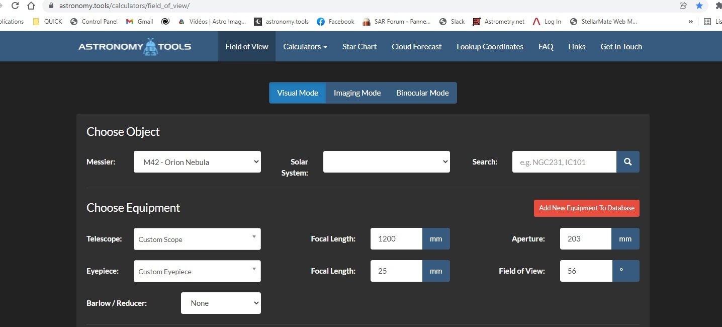

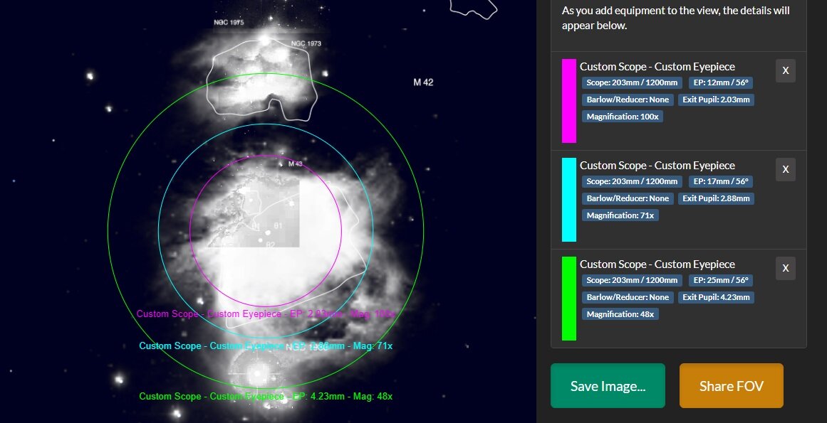

Avec ton 25mm, Orion entre dedans:

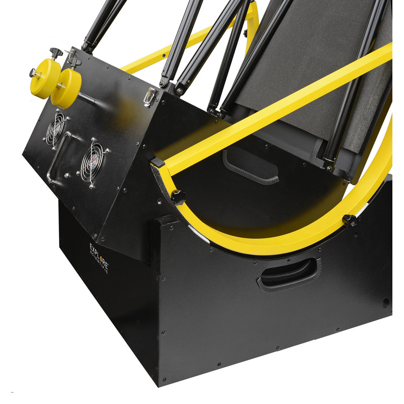

Tous les dobsons chinois du fait de leur conception (tourillons minuscules et miroir trop haut) on un pb d'équilibrage mais ça c'est pas nouveau ça fait 20 ans que c'est comme ça. Orion propose une solution avec des contre-poids magnétiques et c'est heureux mais ce n'est pas le cas des autres concurrents. Je les ai utilisés pendant des années sur un Orion XT10, c'est une merveille, on peut utiliser de très lourdes charges, oculaires haut de gamme à grand champ, viseur optique etc ... le télescope reste un plaisir à manipuler, aucune gêne niveau fluidité. Si l'on veut des dobsons qui s'équilibrent tout seul sans contre-poids il va falloir taper dans les 4000€ au moins mais ce n'est plus de l'industriel non plus ou sinon il y a Explore Scientific Dobson Ultra light Dobsonian 10 - Promo-Optique mais il a d'autres défauts :)

Il ne faut d'ailleurs pas nécessairement voir ça comme un défaut: mon 400mm et mon 500mm ont justement besoin de 2kg de contrepoids amovibles (dans mon cas une batterie pour les ventilateurs et les bandes chauffantes pour filtres et oculaires) pour réduire la taille des tourillons sans devoir les monter plus haut (ce qui augmente la hauteur de l'oculaire et peut augmenter la taille de la boite à miroir) et sans devoir monter le poids de la cage à miroir (les contrepoids ont l'avantage d'être amovibles).
Ce qui est un défaut, c'est de ne pas livrer les contrepoids et de ne pas expliquer comment les régler.

Précision les contre poids ne sont pas systématiquement nécessaires, c'est important de le dire en face de débutants qui cherchent leur premier matériel, j'en avais eu besoin seulement pour tester un oculaire Televue Ethos de 0.5kg ce qui n'est pas une obligation non plus car il y a bien d'autres alternatives et moins cher pour un oculaire à grand champ ;) Donc je comprends très bien qu'ils ne soient vendu que comme un accessoire optionnel, d'ailleurs des accessoires optionnels pour dobson il y en a des tonnes heureusement qu'ils ne nous vendent pas tout ça dans un même package sinon les prix des configurations de base s'envoleraient, on se contentera de l'inflation pour le moment c'est déjà pas si mal :)

En augmentant la friction, en effet on peut parfois se passer de contrepoids --et encore, j'en connais pas mal qui piquent du nez quand on va très bas-- mais aucun des tubes vus récemment (sauf les GSO qui ont une position de l'axe Alt réglable) ne sont en équilibre parfait même avec le porte-oculaire vide.
Mais ce n'est toujours pas une conception correcte, c'est juste le règne du 'assez bon'.

Le problème c'est que les débutants se retrouvent devant un outil non optimisé pour eux, du coup, ils galèrent ou abandonnent. Je trouve cela vraiment dommage.
Après, il y a plein de possibilités pour ajouter du poids, une fois le problème identifié, c'est déjà presque résolu.

Ou bien en se contentant de la "friction" de base comme sur les Orion  XT classiques avec ressorts car cela suffit amplement avec oculaires "normaux", je suis d'accord je ne suis pas fan non plus de la friction générée par serrage des autres solutions sur dobson car soit on sert trop ou soit pas assez et dans ce cas vaut mieux directement utiliser des contrepoids pour ne pas entamer la fluidité des mouvements.

Les ressorts servent à augmenter la friction. C'est toujours un pis-aller.
Comme je disais, un dessin et une configuration correcte utilise la friction uniquement pour compenser la différence de poids entre un porte-oculaire vide et un porte-oculair pleinement chargé, et pas déjà pour compenser un mauvais équilibre même avec un porte-oculaire vide!
Comme je disais, ce n'est pas nécessairement une mauvaise conception, mais le "c'est assez bon, démerde-toi" est bel et bien là. Et oui, on grignote sur ces choses pour offrir un prix bas. Mais souvent on embête franchement les utilisateurs pour des choses qui ne coûteraient que quelques euros.
Oui Sixela c'est comme le plupart des montures équatoriales motorisée du commerce où la transmission se fait encore par engrenages mais on peut quand même acheter en supplément des kits à courroies pour remplacer tout ça mais il faut le bricoler soit même :p
Encore une fois le système a ressort est le moins mauvais système car même si le principe de devoir équilibrer le dobson à vide est discutable comme pour les autres dobson au final, les contres poids ne sont pas indispensables si l'on ne vas pas charger des kilos au niveau du port oculaire.
Le dobson tel qu'il vendu avec ses ressorts fonctionne très bien et non on ne passe pas son temps a resserrer un truc ! :D
