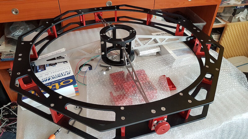

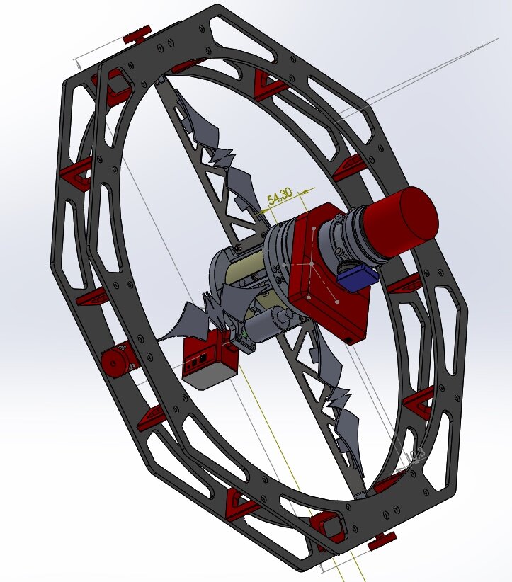

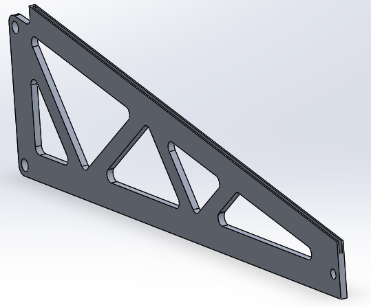

C'est exactement ce que nous sommes en train de faire avec un copain qui a commandé un dobson de 600 motorisé. Une cage d'origine pour le visuel et une cage secondaire spécifique astrophoto avec un train optique dans l'axe.
Je me suis occupé de la conception de cette cage secondaire pour l'astrophoto et c'est le copain qui met la main au portefeuille. Elle est pas belle la vie ?😃
Le train optique est constitué d'un focuser 3" conçu maison, motorisé par un Sesto-Senso 2 de chez Primaluce Lab, un correcteur 3", un dé-rotateur ARCO 3" toujours de chez Primaluc Lab, une système de réglage fin du backfocus, un DO 3" TS avec une caméra de guidage MGEN2, un porte-filtre à tiroir Baader. En bout de chaine viendra au choix : une caméra ASI294, une 2400 ou un boitier OCAL pour faire la collimation. Les 3 accessoires se fixent à l'aide de bagues de serrage permettant de changer rapidement d'accessoire tout en gardant un parfait centrage de chacun sur le train optique.
Coté obstruction, elle est inférieure à 25%. Il est vrai que plus le primaire est grand, plus l'obstruction est faible pour un train optique dont l'encombrement reste constant.
La longueur des tubes serrurier en carbone est différente selon la cage. Avec la cage photo, les tubes sont bien évidemment plus longs.
Une petite vue de conception 3D de cette cage secondaire :
Et la partie fixe montée. Les pièces pour la partie mobile sont en cours d'usinage. Les 2 plaques en alu qui constituent la cage secondaire sont en aluminium découpé au jet d'eau. Les plaques font 750 x 750. Les branches d'araignée sont en inox découpé au laser. Il y a de nombreux réglages pour permettre le centrage et le réglage "grossier" du tilt de la partie centrale de l'araignée. Un réglage fin du tilt est prévu directement au niveau du train optique.
JP

Dans notre cage, les 4 branches de l’araignée sont isolées électriquement. 2 branches sont utilisées pour le 12v nécessaire aux accessoires du train optique. Les 2 autres branches servent à la résistance chauffante située au niveau du correcteur.
Le seul câble qui va passer sera un câble USB plat qui fait 2mm d’épaisseur, soit l’équivalent d’une branche d’araignée.
Il y a un point à ne pas oublier, c’est qu’un dobson, c’est une monture azimutale. Faire de la photo en CP avec une monture azimutale implique des contraintes car il y a implicitement de la rotation de champ, qui est extrêmement variable en fonction de la portion de ciel visé.
A cette problématique, 2 options sont possibles :
- Faire des poses avec une durée permettant de réduire l’impact de la rotation de champ (ça se calcule). Le logiciel d’empilement des brutes va recaler les images élémentaires.
- Utiliser un dé-rotateur qui va compenser la rotation de champ en continu. Pour en avoir discuté avec l’équipe PrimuceLab, le logiciel de pilotage de l’Arco récupère les coordonnées de pointage du dobson et adapte la vitesse de dé-rotation. Ce système permet de réaliser des poses longues.

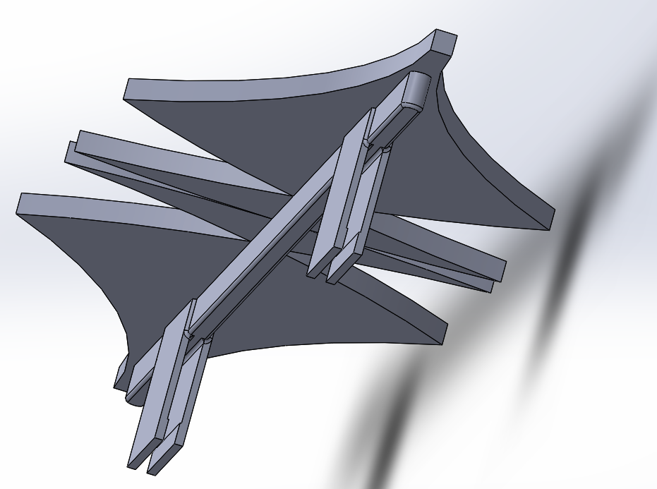

bonjour,
une solution a laquelle j'avais pensé pour une araignée porte camera est de faire des lames  constituées de circuits imprimés pour vehiculer les cablages
a tester.
pierre

Il y a 1 heure, pierrot2 a dit :
Pour faire passer une tension, le circuit imprimé peut être une solution. Néanmoins, il a 2 critères qu'il ne faut pas oublier pour la fabrication des branches :
1 - La résistance mécanique : Les branches d'araignée doivent pouvoir être littéralement tendue et les vis de fixation très bien serrées.
2 - L'émissivité (aptitude d'un matériau à absorber puis à ré-émettre le l'énergie par rayonnement). Pour une branche d'araignée, elle doit être la plus faible possible.
L'inox poli est un des matériaux présentant une émissivité très faible, et qui en plus, conduit l'électricité, même si dans ce domaine, ce n'est certainement pas le meilleur conducteur. Mais il représente un très bon compromis.
Un plastique (je n'ai pas trouvé de valeur d'émissivité pour de l’époxy ou de la bakélite), a une émissivité 10 fois plus importante que l'inox poli. Il en est de même pour des branches en aluminium anodisé couleur naturelle ou noire, l'émissivité est 8 à 10 fois supérieure à l'inox poli.

En se basant sur ce qui a été présenté sur le site de Serge Bertorello, j'ai modélisé les profilés (que j'ai baptisé "Aigrettes killer") pour une impression 3D et ce, adaptées aux dimensions du dobson du copain. On perd un peu coté obstruction, mais là aussi, il faut faire un compromis. Ces "Aigrettes killer" viennent se clipser sur les branches. Il est aisé de les mettre et de les retirer.
Nous verrons bien si ce système est probant. J'avoue que dans l'ensemble du système (cage secondaire photo), nous partons un peu dans l'inconnue. Mais nous restons néanmoins confiants .... et surtout, plein d'espoirs sur les résultats que nous espérons obtenir.
Modifié par Discret68

La première conception des branches d'araignée était dans le style évoqué. On partait sur des branches en aluminium de 3mm d'épaisseur dans laquelle une rainure était usinée. Cette rainure de 2mm de large permettait de passer un câble USB plat d'un petit peu moins de 2mm d'épaisseur.
Depuis que nous avons opté pour de l'inox de 2mm d'épaisseur (pour cause d'émissivité), cette solution a été mise de coté. Par contre, il existe des profilés en plastique en forme de H dont les gorges font 2mm de large. Il est possible d'en placer un bout sur (ou sous) une branche pour guider le câble USB.
Je me dis aussi qu'avec les "Aigrettes killer" qu'on va mettre en place, il y a largement la place pour masquer un câble qui passe sous un de ces profils.
Il y a 11 heures, Discret68 a dit :

Je viens de calculer les nouvelles dimensions de miroir secondaire
La valeur p de distance du CPL à l’axe optique dont j’ai besoin est de 340 mm
En visuel pour un CPL de 8mm, je trouve une dimension utile de 91 mm
En astro pour un CPL de 13mm, je trouve une dimension utile de 95 mm=> soit 100 mm pour éliminer les effets de bords
Admettons que je choisisse le miroir de 100 mm pour la cage de secondaire.
Vu le peu d’écart entre les 2 schémas quelle conséquence au niveau de la pupille de sortie si finalement je l’utilise en visuel?
Je vais perdre en luminosité en visuel d’un facteur quasi invisible pour l’oeil.
En mode photo cela serait ok.
Pour l’autre option qui consiste à une cage secondaire spécifique astrophoto avec un train optique dans l'axe du primaire la cage est nettement plus haute.
Cela suppose de concevoir la partie basse du tube d’environ 1420 mm commune aux 2 cages.
Finalement j’ai calculé que j’aurai un tube en formule visuel de 1700 mm de long et un tube qui pourrait aller jusqu’ à 2000 mm en formule train optique dans l'axe. Cette option beaucoup plus équilibrée a une obstruction de 19 % :-) . En revanche pour équilibrer ce tube cela sera un peu plus compliqué. Si cette option ne fonctionne pas je peux me rabattre sur l’autre solution.
Évidemment je prévois des "aigrettes killer" pour la cage photo
Voilà l’état de mes dernières réflexions
