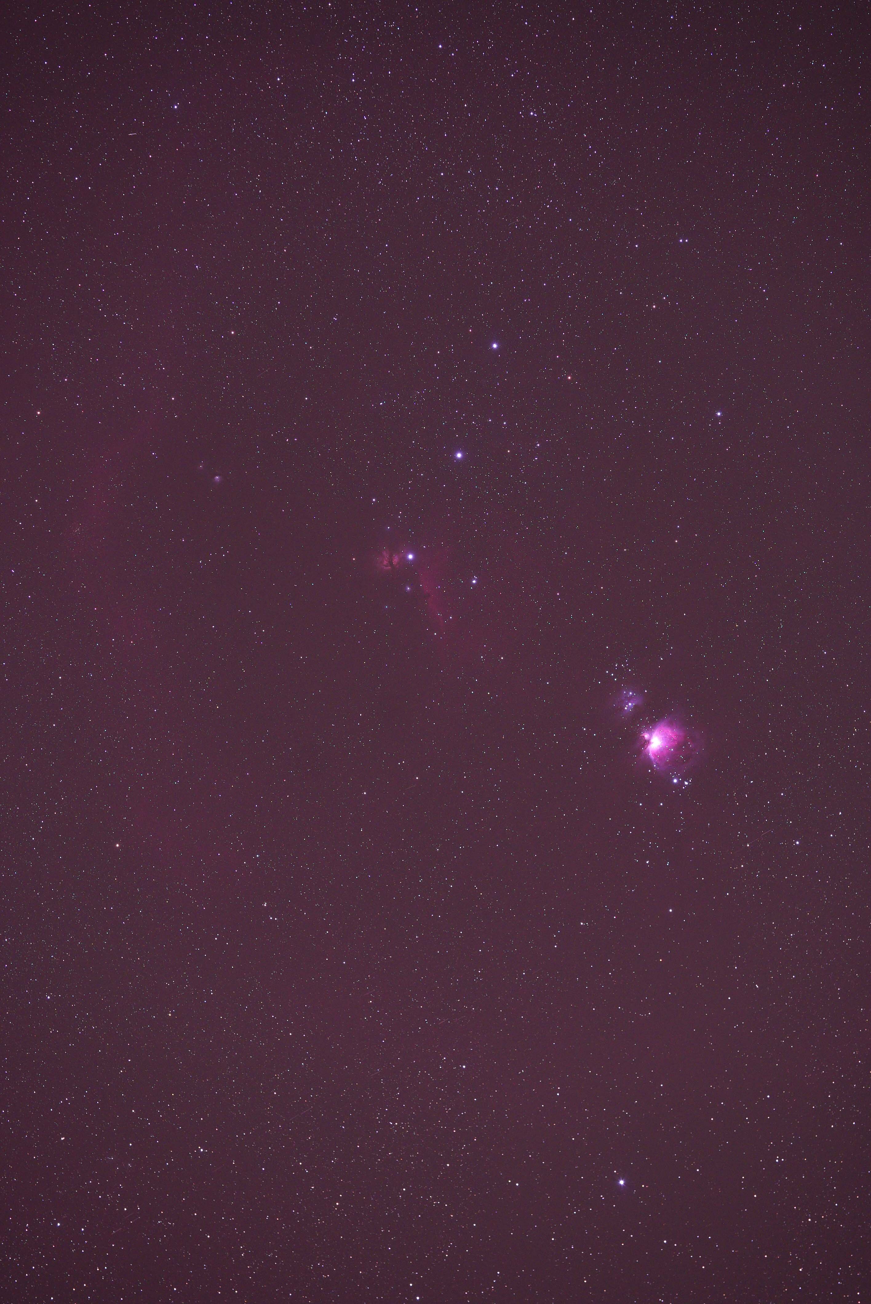

Hello les amis, je m'interroge sur l'avantage ou non de garder des poses qui sont de moindre qualité au niveau du RSB, je m'explique :
Hier j'ai pu collecter environ 400 poses de la région d'Orion. Problème à partir d'une certaine heure la brume se fait sentir et impacte les images. Le fond de ciel devient plus clair et par conséquent l'image devient plus bruité.
Seulement c'est une phénomène qui est très fréquent là où j'habite et je n'arrive pas à me faire à l'idée qu'il faille exclure les sessions brumeuses sous mon ciel Bortle 4.
Sur les 400 poses, environ 100 sont impactés significativement. J'aurai tendance à dire que le gain en RSB sera meilleur en gardant toutes les poses mais qu'il peut y avoir aussi une perte des fins détails capturés sur les 300 poses.
Intuitivement je dirais que ça dépend de la différence de valeurs du fdc par rapport au nombre de poses moins bonnes.

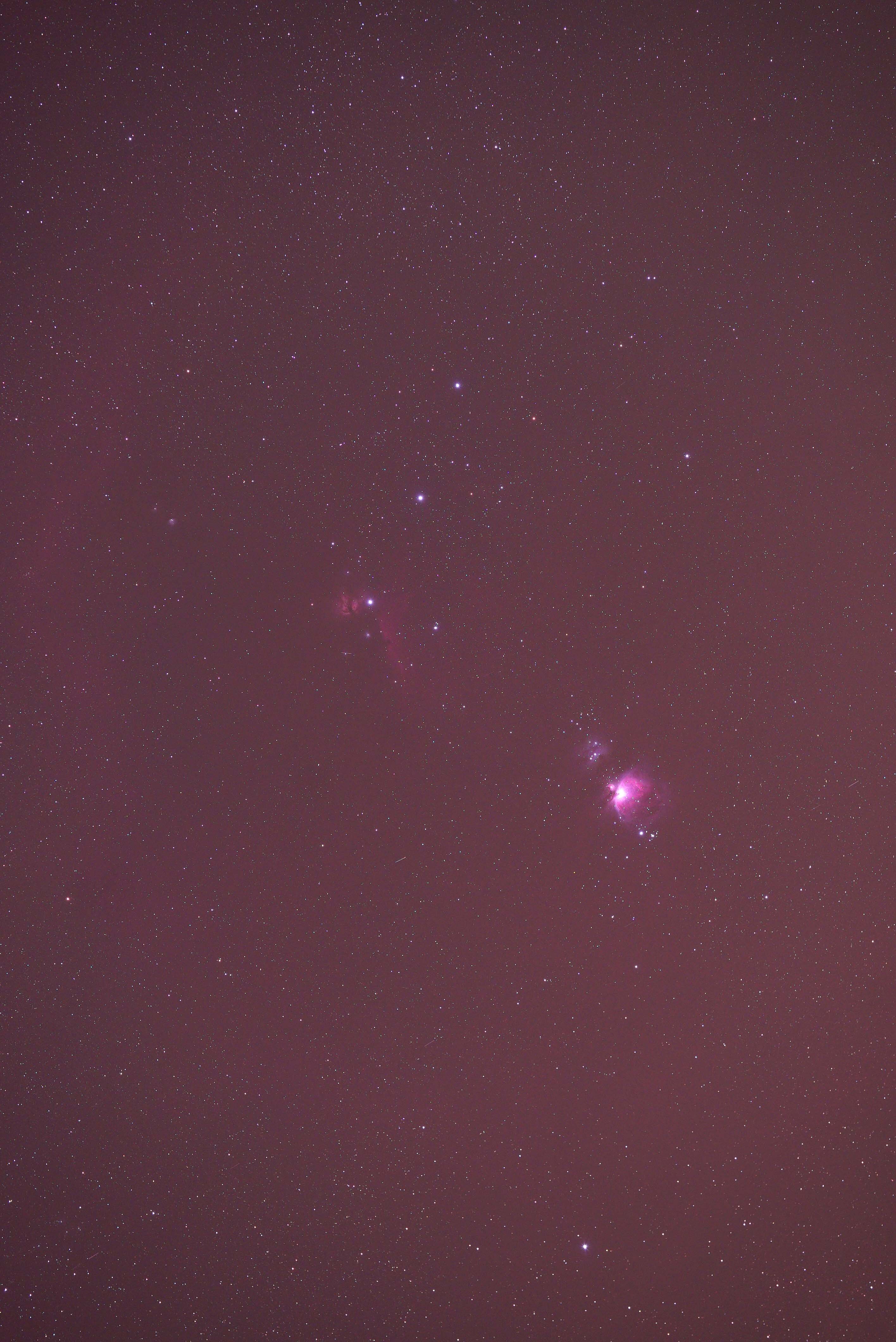

Voici un comparatif entre la 1ère image de la session et la dernière :
Merci pour vos retours et bonne fin d'année!

Tu trouves qu'il y a un voile sur la première brute 😅? Peut-être que je ne me rends pas compte qu'il y a constamment de la brume par ici... Ça ne m'étonnerait pas sachant que les optique finissent quasiment toujours trempées.
