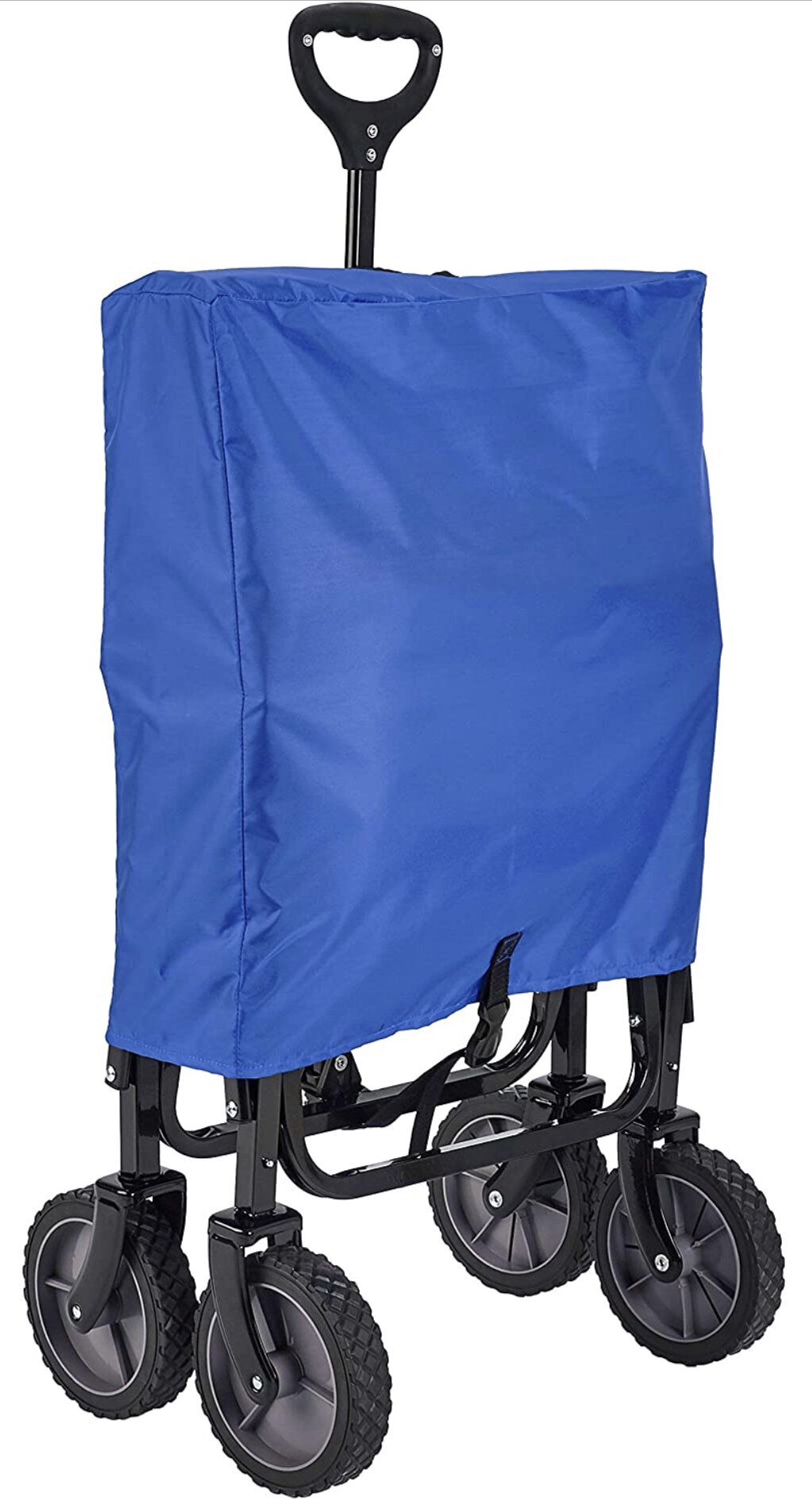

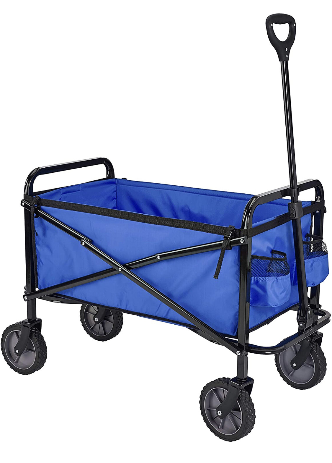

Question : est ce que cette bestiole ne serait pas interessante pour déplacer le matériel depuis un coffre…(ou un appartement pour notre ami Grenoblois…)  vers un site d’observation qui va bien…..? :
Capacité de charge annoncée = 120kg (c’est sûrement très très optimiste mais la vérité étant toujours au milieu, ça doit bien tenir les 60kg sans plier)
(vu à 69€ sur une enseigne connue pour livrer vite)
L’idée me plaît bien pour explorer le Vexin… une petite table et des chaises de camping dedans, la monture et le trépied un peu de bazar optique/électronique/électrique si besoin et de quoi manger… et puis le tube dans un sac d’épaule….?
autant je ne sais pas encore quel instrument choisir autant ce genre de charrette me paraît bien utile
Messieurs, nous éloignons du sujet ! 🧐 Nous devons d’abord définir qui sera le père du futur bébé de Lareinette38. 😜
