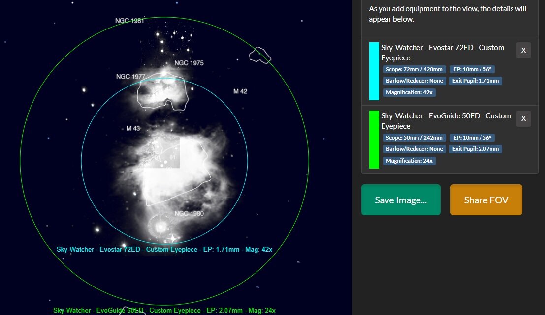

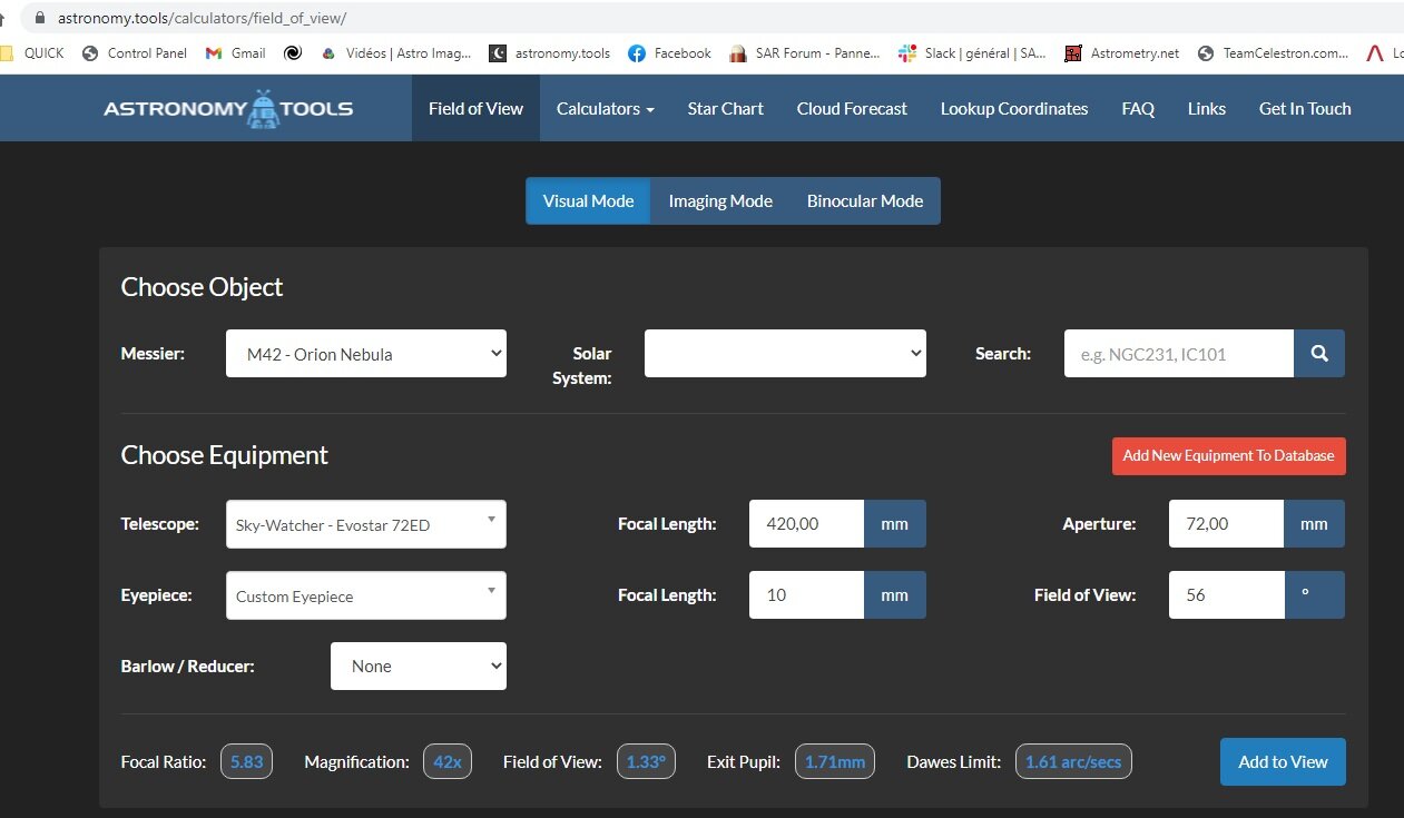

En lulu, je vois des copains beaucoup s'amuser avec une skywatcher evoguide 50 ou une 72ED. Le budget reste maitriser, le rangement & le transport en sont facilités. Ils ont souvent une deuxième configuration plus charpentée à côté. Mais pour démarrer, ca peut être pas mal, car le champ est important. Mais je ne suis pas objective, je préfère les petites focales.
Le moins, c'est la résolution qui est faible par rapport à un dobson 254, donc moins de détails ... Après c'est un choix.
PS: avec ces deux lulus, il faut prendre le correcteur de chromatisme avec.

Il n'y a pas de bon choix, mais juste un choix. Je te conseille d'aller jouer avec le site: https://astronomy.tools/calculators/field_of_view/
Tu vas dans la partie field of view (FOV, ou champs), tu peux choisir. Pour exemple (attention, le champ et les caractéristiques sont bonnes,
mais l'image de l'objet n'est pas représentative de ce que l'on voit à l'oculaire):
Evoguide 50, avec un oculaire de 10mm: 2,31°
72ED, avec un oculaire de 10mm: 1,33°
On commence souvent avec une petite lulu, pas trop cher et souvent de mauvaise qualité. J'ai démarré avec une 60/700 premier prix, c'est l'horreur, à part la lune, on ne peut pas voir grand chose. Il faut mieux partir sur un équipement plus qualitatif dès le départ.
L'avantage de ces lulus, elles ont un grand champs, on peut les utiliser avec un oculaire (ajout d'un renvoi coudé facilite le visuel) ou une caméra. Plus tard, on peut toujours les utiliser en caméra guide, ce n'est pas de l'argent perdu.
La 50ED en visuel sera un peu limite, la 72ED sera mieux. Si tu veux plus de grossissement, tu pourras ajouter une barlow et si tu veux y mettre une caméra un jour, ce sera possible. Vu ta Pollution Lumineuse, je pense que tu passeras assez vite de l'oculaire à la caméra pour voir quelquechose de plus significatif. En effet, le visuel nécessite de pouvoir se repérer dans le ciel et de voir suffisamment d'étoiles pour reconnaitre les constellations.
Je te mets quelques liens pour lecture avec une caméra (qui se comporte comme un oculaire de petite focale, donc fort grossissement):
avec evoguide 50ED: http://www.astronomie-va.com/forum/viewtopic.php?p=2197#p2197
setup VA avec 72ED: http://www.astronomie-va.com/forum/viewtopic.php?p=92838#p92838
En espérant avoir répondu à ton questionnement sur le sujet.

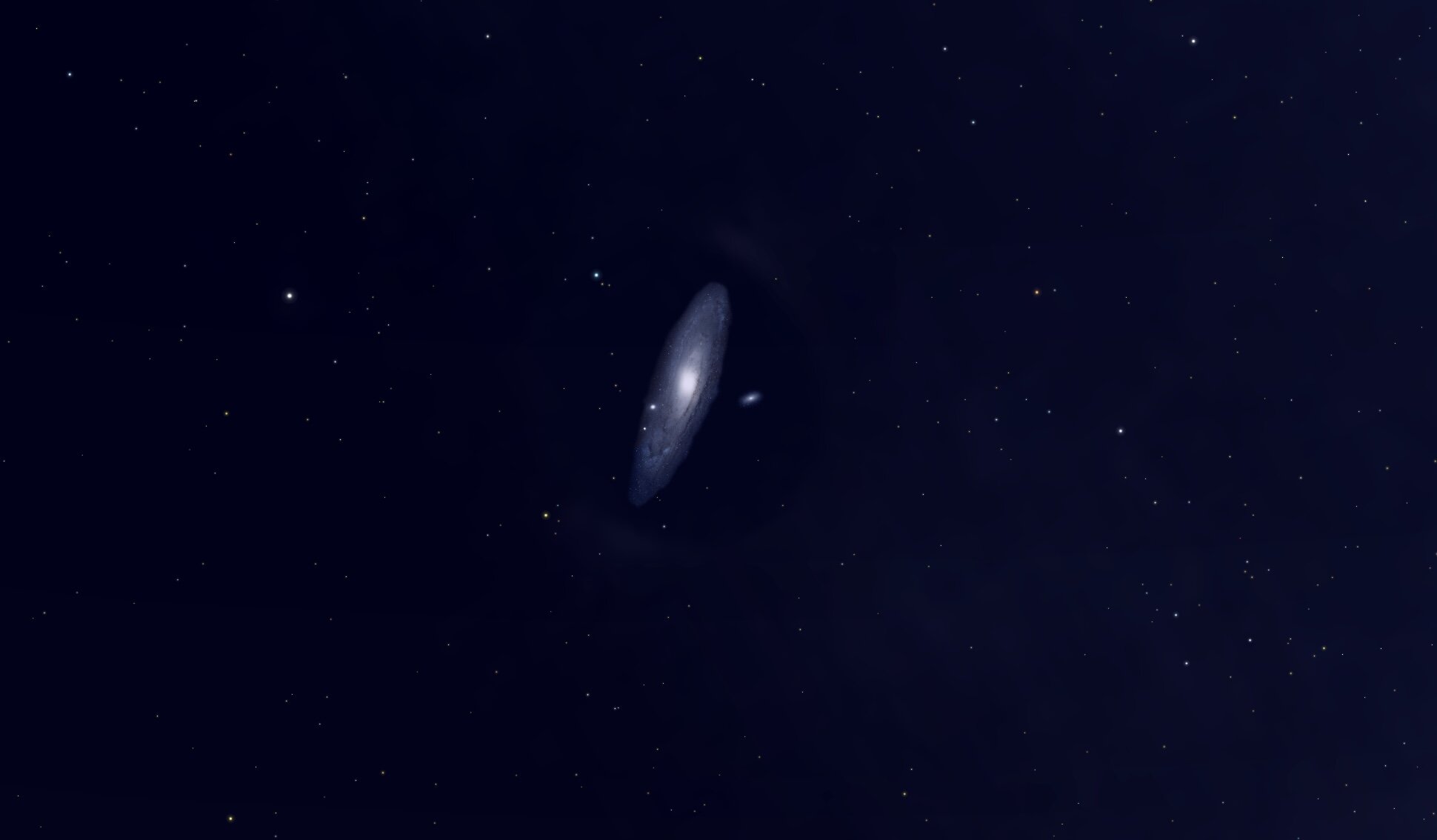

Ci-dessous, exemples concrets du type d’image que tu aurais avec une 80 ou bien un 400 sur la même cible, ici Andromède, en l’occurrence …

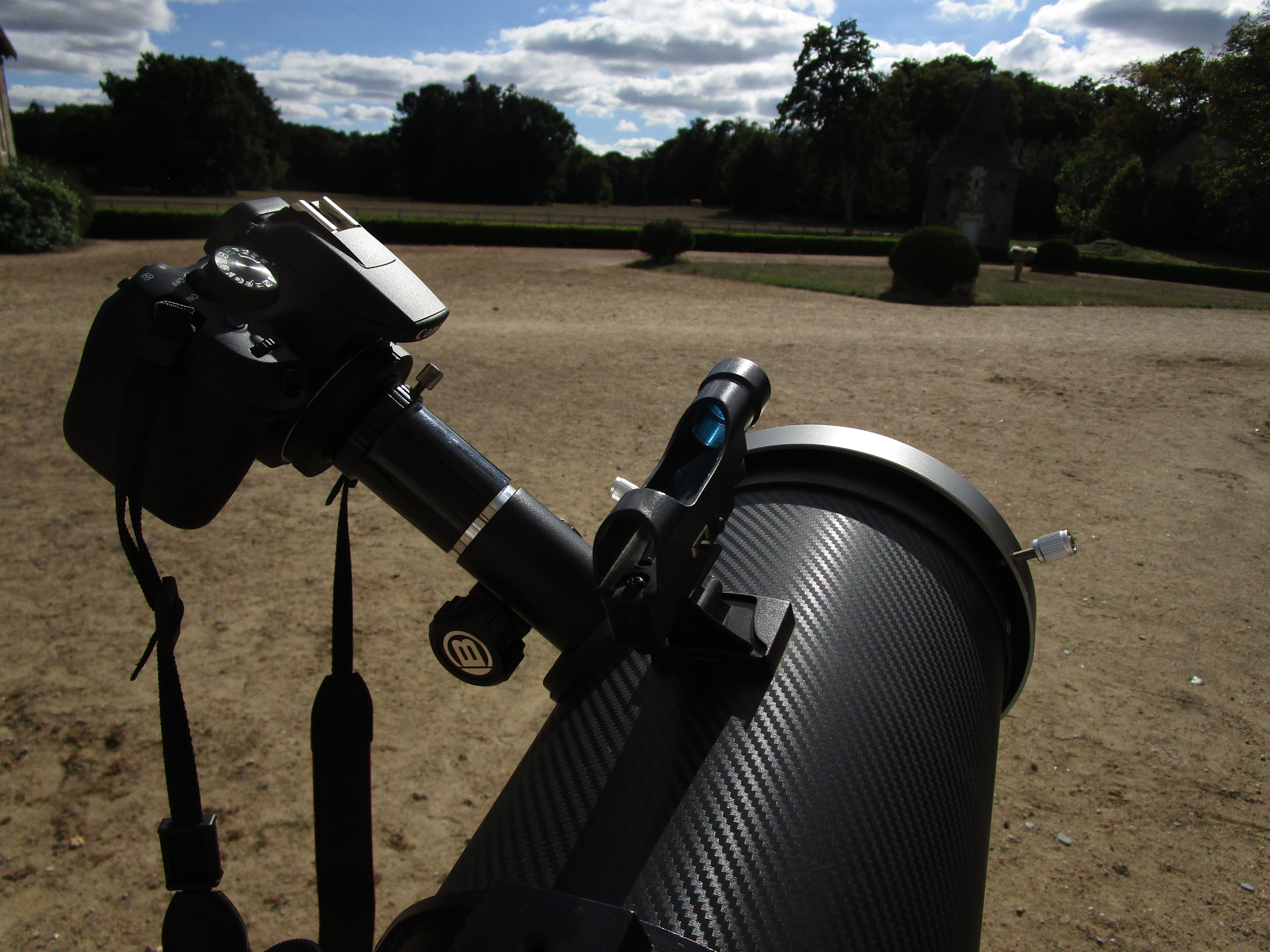

Contrairement à ce que tu pourrais penser, il n’y a pas besoin d’oculaire pour prendre une photo au télescope. L’appareil photo est placé directement au foyer de l’instrument. C’est là où la focale joue tout son rôle en photo et déterminera donc ton « grossissement » résultant. Même si finalement tu pourras toujours tricher à coup de réducteur de focale ou, à l’inverse, une barlow…
Je te met une photo du procédé de la photo dite « au foyer ». Il te faut un reflex dont tu as préalablement retiré l’objectif, une bague T2 et un adaptateur 2 pouces. Je m’arrête là pour rester dans le sujet…

Eh bien parce que visuel et photo sont deux choses différentes. Je joins une image comparative du rendu visuel que tu pourrais avoir selon différents diamètres. En grossissant, tu ne verras pas grand chose de plus. L’objet et le fond du ciel auront plutôt tendance à s’assombrir…
Encore un autre comparatif avec le même grossissement sur la Lune et avec deux optiques différentes. Plus ton diamètre est grand, plus ton image sera lumineuse ( important pour le CP) et détaillée ( important pour le planétaire, lunaire,…). Tu peux grossir autant que tu veux, théoriquement, avec n’importe quel instrument. Après, c’est la qualité de ton image qui va en souffrir si tu vas au-delà de ses capacités. À partir d’un certain grossissement, pour tous les instruments, tu ne gagne plus rien en résolution. Pour une 80, la limite max, c’est environ 160x. Pour un 400, c’est environ 600-800x ( multiples le diamètre par 1,5 ou 2). Passé cette limite, plus tu grossis, plus c’est sombre et flou…
