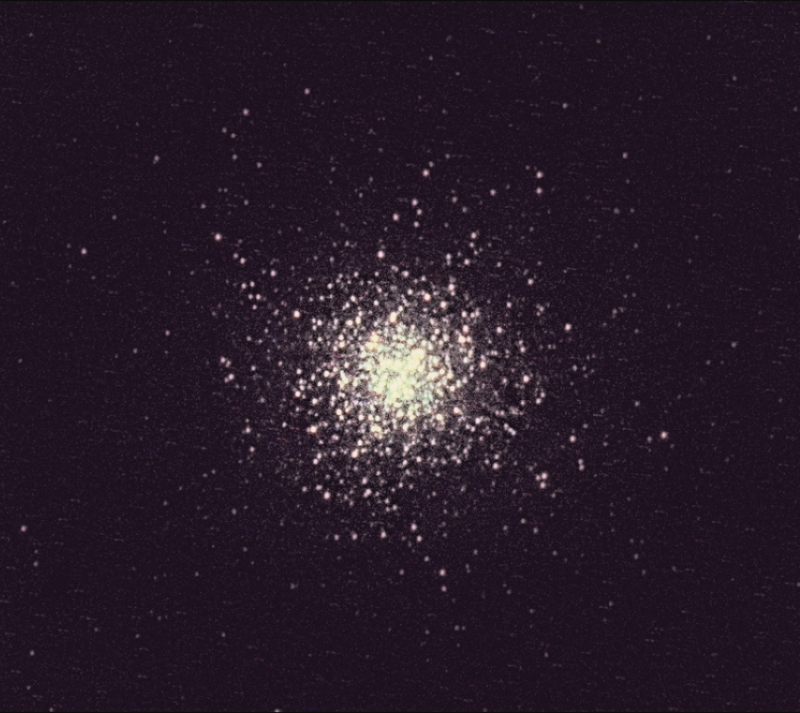

Bonjour à tous, une petite image de M3 réalisé il y a quelques jours avec la lune très présente dans le ciel.
Je profite également de ce post pour vous annoncer que le projet prend une nouvelle dimension avec enfin un site internet dédié et un lancement officiel : http://www.astrowlbox.com
Vous trouverez sur ce site plusieurs informations et des renseignement sur le fonctionnement de la box, dont le manuel utilisateur qui vous permettra de connaître en détails les fonctionnalités de la box.

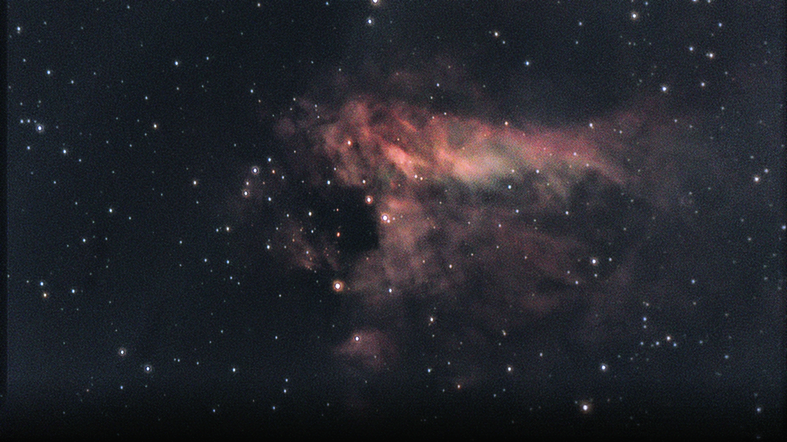

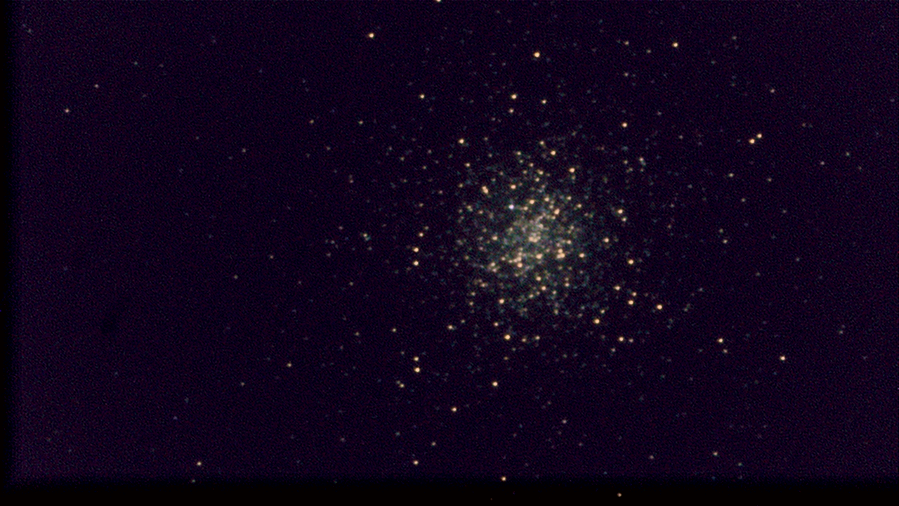

Bonjour a tous, quelques news de l'astrowl box dont je viens de sortir une nouvelle version du logiciel interne qui améliore significativement la sensibilité du gain analogue qu'il est possible de modifier manuellement. La contrepartie c'est également une augmentation du bruit, il faut donc l'ajuster progressivement, mais dans le cadre du VA, ca permet de gagner nettement en détails sur les objets du ciel profond. Quelques exemples de vues obtenues directement avec la box sur M16, M17 et M13 prises avec une lunette apo de 130mm. Le gain par rapport a du visuel pur et incomparable, alors que M17 reste une tache grise diffuse allongée, avec le VA de la box en révèle tout de suite la structure, les couleurs. Idem sur M16 quasi invisible a l'oeil nu et encore je ne montre que les photos esthétiquement sympas, mais en poussant l'exposition et le gain on obtient quantités de details en quelques stacks, lz contrepartie c'est évidemment l'accroissement du bruit (mais en VA ca ne me choque pas).
Sur certaines vues j'ai activé les filtres deconvolution Wiener ou Richardson, qui bruitent un peu les images mais ameliorent très nettement les détails et la ponctualité des étoiles.

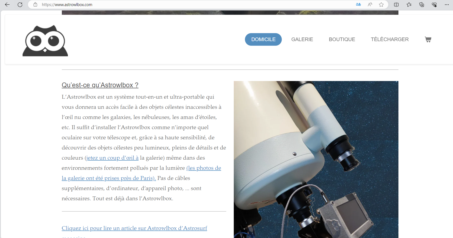

Bonjour AStrowl.
Super projet, bravo !
Avant de m'y intéresser plus précisément, juste une question simple : pourquoi ton site est-il entièrement et exclusivement en anglais ?
il y a 41 minutes, polorider a dit :
Oui, sans aucun doute, un beau projet :pou:
:hmm: bizarre moi je l'ai en Français:
vu ta barre d'adresse, t'as pas un plugin qui traduit automatiquement les sites ?
chez moi c'est version EN uniquement aussi (ce qui me choqe pas plus que ça ... quitte à faire qu'une version, autant la faire en anglais, on peut traduire les sites en 1 clic avec tous les navigateurs modernes)

Salut @lordzurp, non ce n'est pas prévu de publier le code en open source à ce stade, mais je n'ai rien inventé, la plupart des algo sont connus, il faut juste mettre tout ça en musique et dialoguer avec le capteur utilisé. Concernant le hard, c'est un Raspberry Pi 4 et un capteur IMX462.

Salut @SMASHY, c'est vraiment par simplification, je n'ai pas trop les moyens de dupliquer le texte facilement en plusieurs langues. J'ai donc choisi celle qui était la plus universelle, surtout que le boitier se vend pas mal également aux Etats Unis.
Par contre la documentation du boitier est en anglais et en français, ce qui est à mon avis le plus important

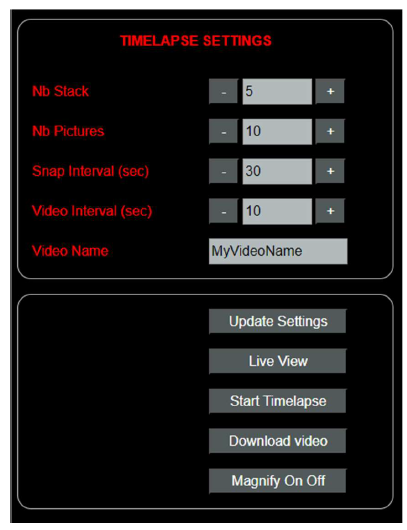

Une nouvelle fonctionnalité a été ajoutée à la dernière version du logiciel de l'Astrowl Box et permet de réaliser des Timelapse.
Le timelapse permet de créer des animations de scènes astronomiques dynamiques, comme les éruptions solaires ou le balais des satellites autour des planètes, ...etc
Je vous joins une photo de l'écran de paramétrage du Timelapse accessible depuis un téléphone, une tablette ou un ordinateur.
Il permet de définir le nombre d'images stackées pour créer une image individuelle, le nombre d'images qui seront ajoutées pour créer la video, le temps de pause entre chaque création d'images, le temps d'affichage de chaque image dans la video et enfin le nom de la video au format mp4.
N'ayant pas de filtre halpha, j'attends encore le retour d'utilisateurs de l'Astrowl Box pour vous partager des animations.
Modifié par Astrowl
