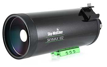

Tu n'auras pas ce problème là avec un petit Mak 102 ou 127 puisque en fait, il n'y a pas de réglage du secondaire possible. Ils sont conçus de manière à ce que le secondaire est directement en fait aluminé derrière le ménisque (face interne). De fait, il n'y a pas de réglage possible sur cette partie optique.
Ex. d'une photo prise au hasard sur le Web.
