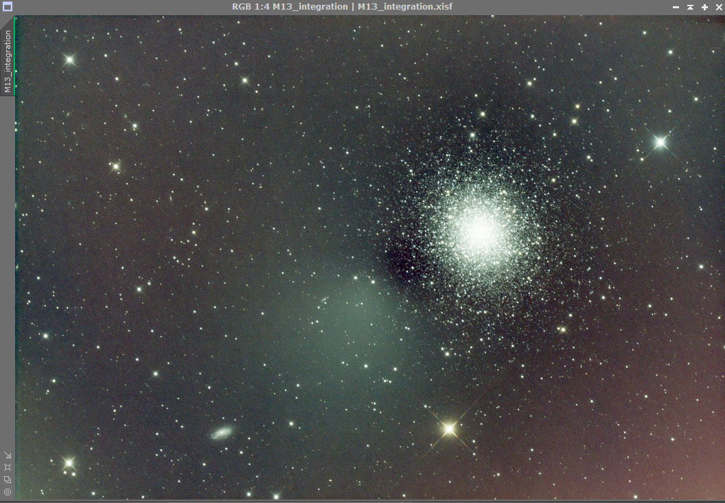

Et pour rigoler, le stack de M13 (filtre Astronomik L3) avec des flats longs faits à la tablette lumineuse et histo à 40% :)
C'est pour ça que je pense que les flats sont hyper importants avec cette caméra..!

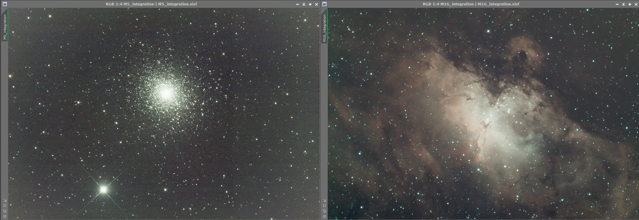

Je ne sais pas si la ZWO ASI294MC est la seule a être affectée par ce "problème", mais je crois que si c'est réellement un problème il y a aussi une solution. Comme @shibon, je fais maintenant mes flats sur le ciel avec Marcel pour un histo à 20/30% et ya plus de problème, même avec un filtre duo NB (le Player One pour ma part). Le flat en question qui peut faire peur :
Et ma dernière image calibrée avec ce flat, juste un STF pour visualiser :
La suite est là.
