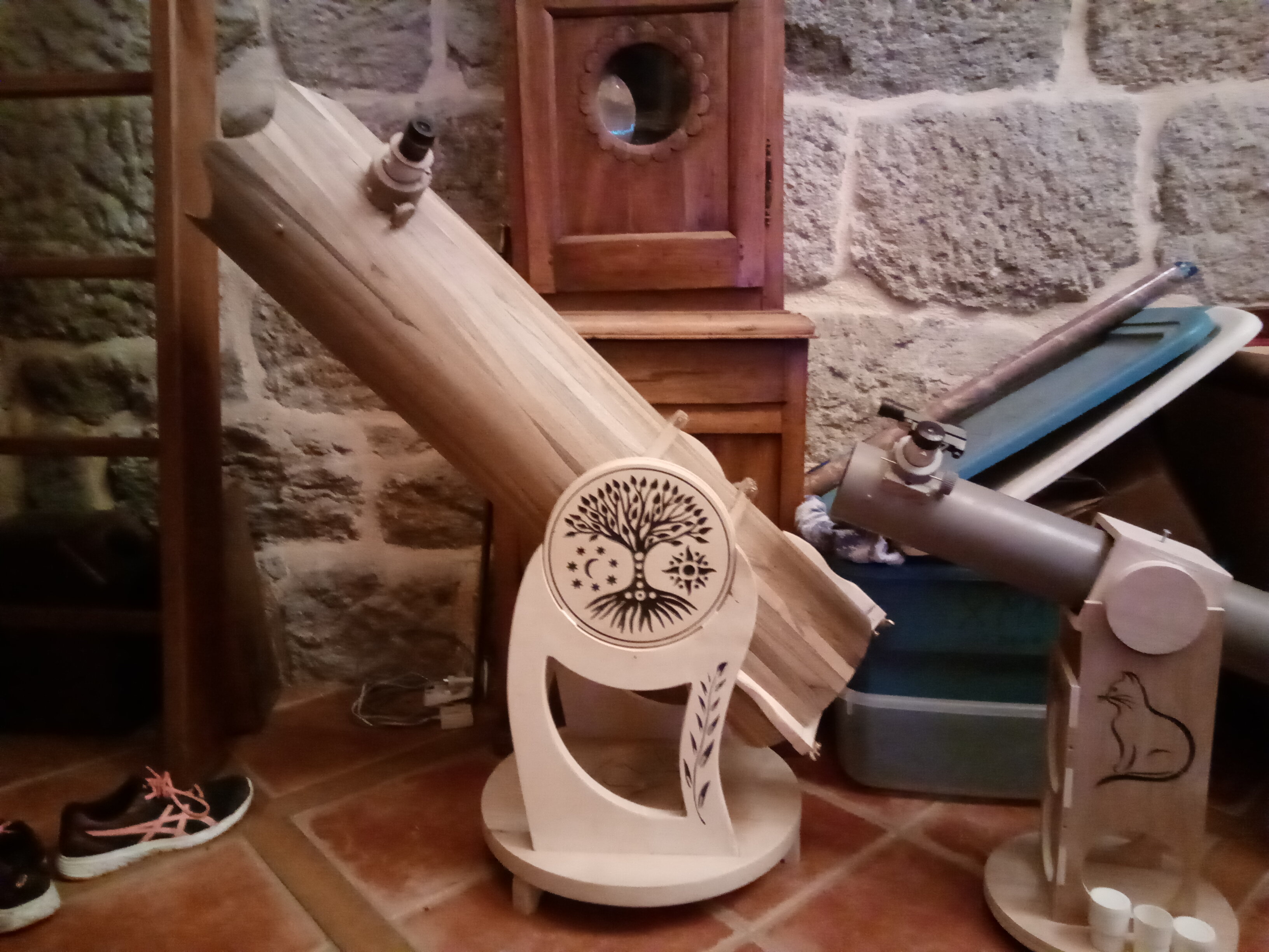

Je suis une tanche en bricolage.  Enfin, je fais beaucoup de choses  mais assez maladroitement, et ai très souvent du mal à être précis (tremblement quand il ne faut pas trembler, dépasser quand il ne faut pas dépasser... etc).
Ça ne m'a pas empêché de finir un miroir et pour l'accueillir un téléscope qui tient sa collimation correctement. C'est juste son degré de finition qui n'est pas aussi léché que d'autres qu'on voit sur le net, parce que j'apprends en faisant.
Si j'ai pu faire ça, tout le monde peut le faire en insistant un peu !
