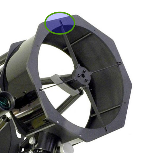

Tiens par exemple, cette encoche là :
ça me parait contre-productif : la rigidité du cadre doit en prendre un sacré coup ...

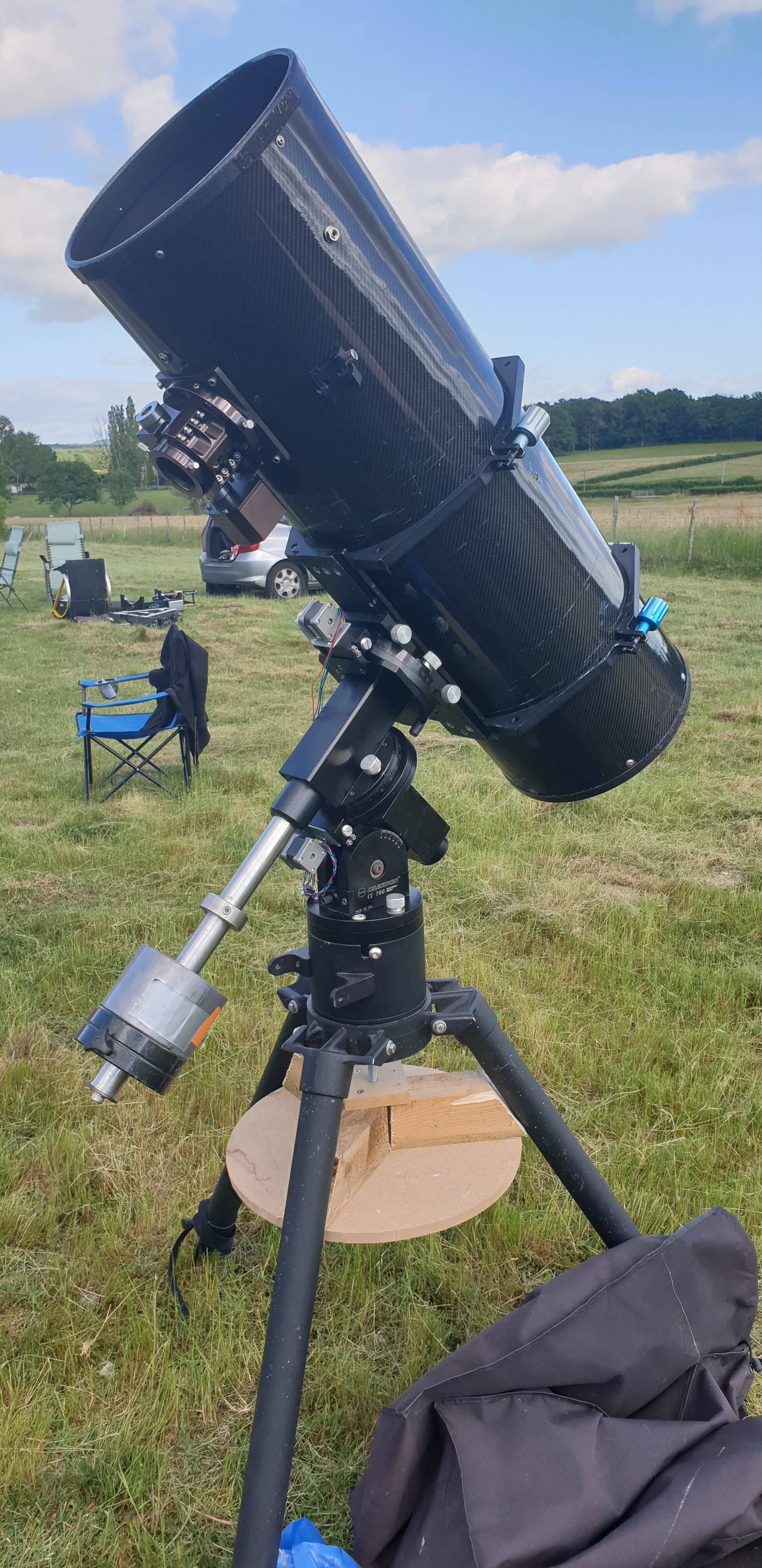

... pour donner quelques nouvelles, voici donc le vainqueur, un outsider arrivé sur la dernière ligne droite ici dans les PA :
c'est un TS photon carbone, pimpé avec un PO moonlite motorisé et des anneaux de ONTC (je pense)
Le tube carbone est rayé de partout, mais rien de méchant, juste moche comme j'aime bien.
J'essaierai de suivre ici sa restauration/remise en route.
La première lumiere a été faite avec la bande des SOA ce week-end dans le Morvan.
Résultat = tube au top.
Mais c'est la monture qui a gâché la partie.
