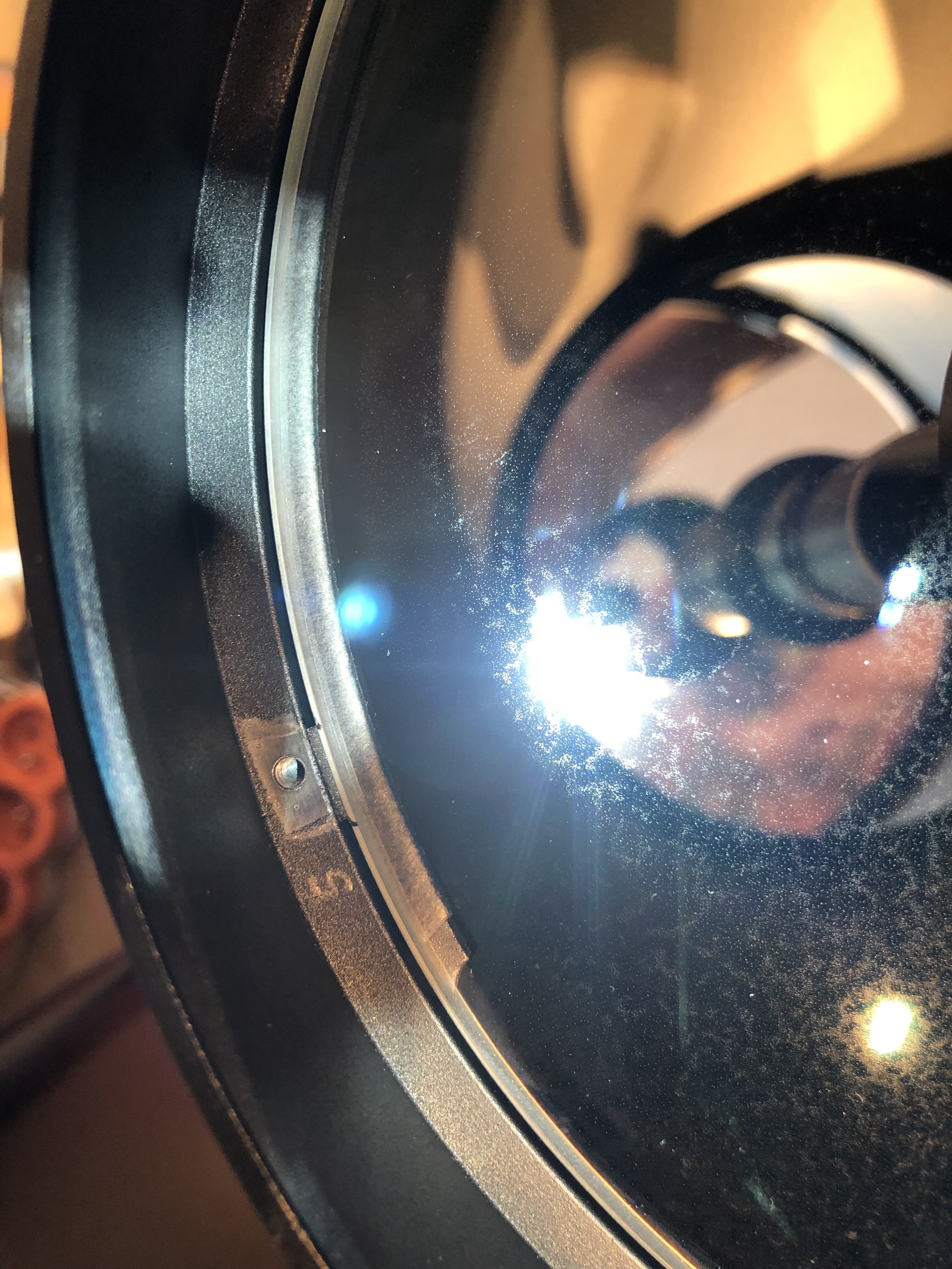

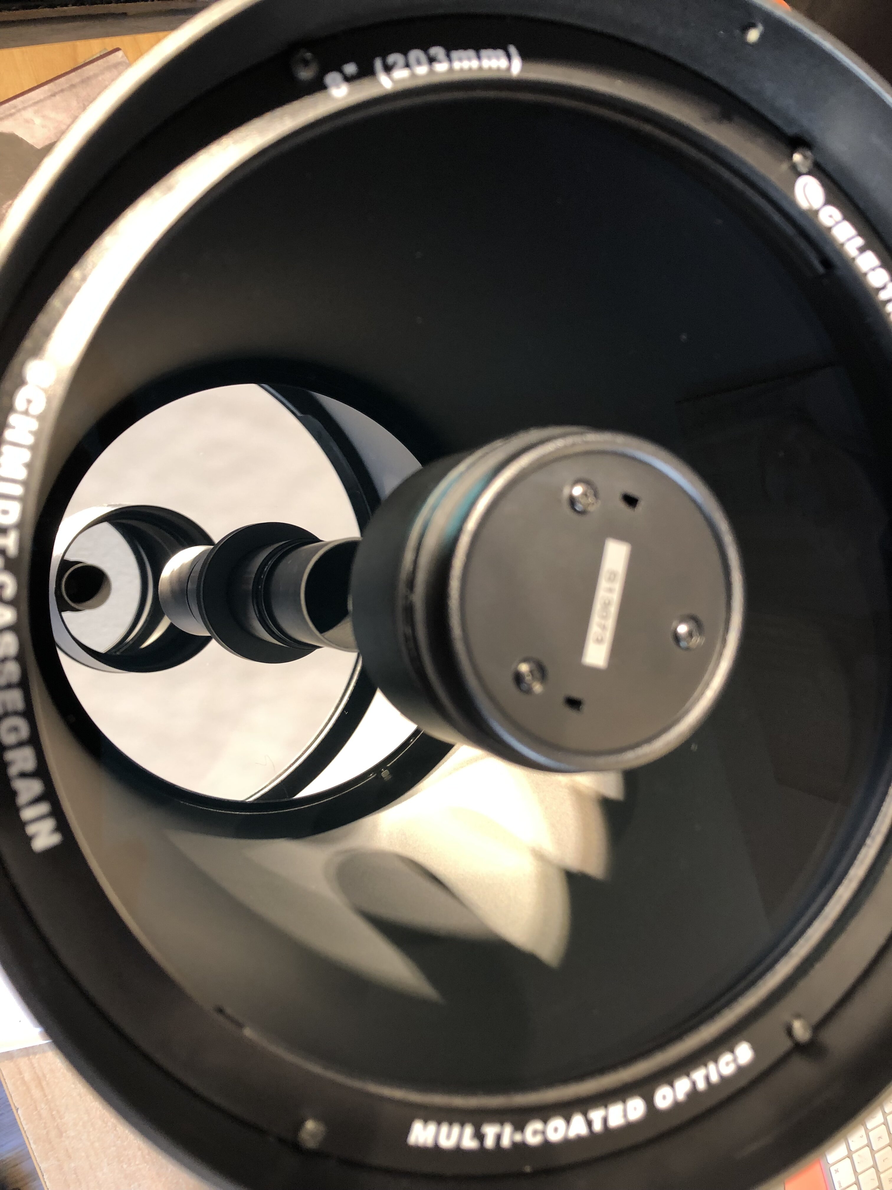

La lame était vraiment sale, j'ai mis un bon moment à obtenir quelque chose de propre mais aucune rayure, l'extérieur est ok. Par contre, l'intérieur... il y à un "dépôt" qui me laisse imaginer que je vais devoir démonter et ne suis pas franchement rassuré à cette idée. Je reviendrai surement là dessus mais je pense que je vais me rapprocher du club Astro de Strasbourg, faire des rencontres et demander de l'aide pour le faire. je mets les photos pour avis, on voit bien l'idée dans le reflet du primaire:IMG_7619.thumb.JPG.f699f1706333e48984f0bd00afcbb5fb.JPGIMG_7616.thumb.JPG.d975b8c852f7ca6092c791d2465f792e.JPGIMG_7614.thumb.JPG.45e1e63037cbf4d07e7e99451f2b5e68.JPG

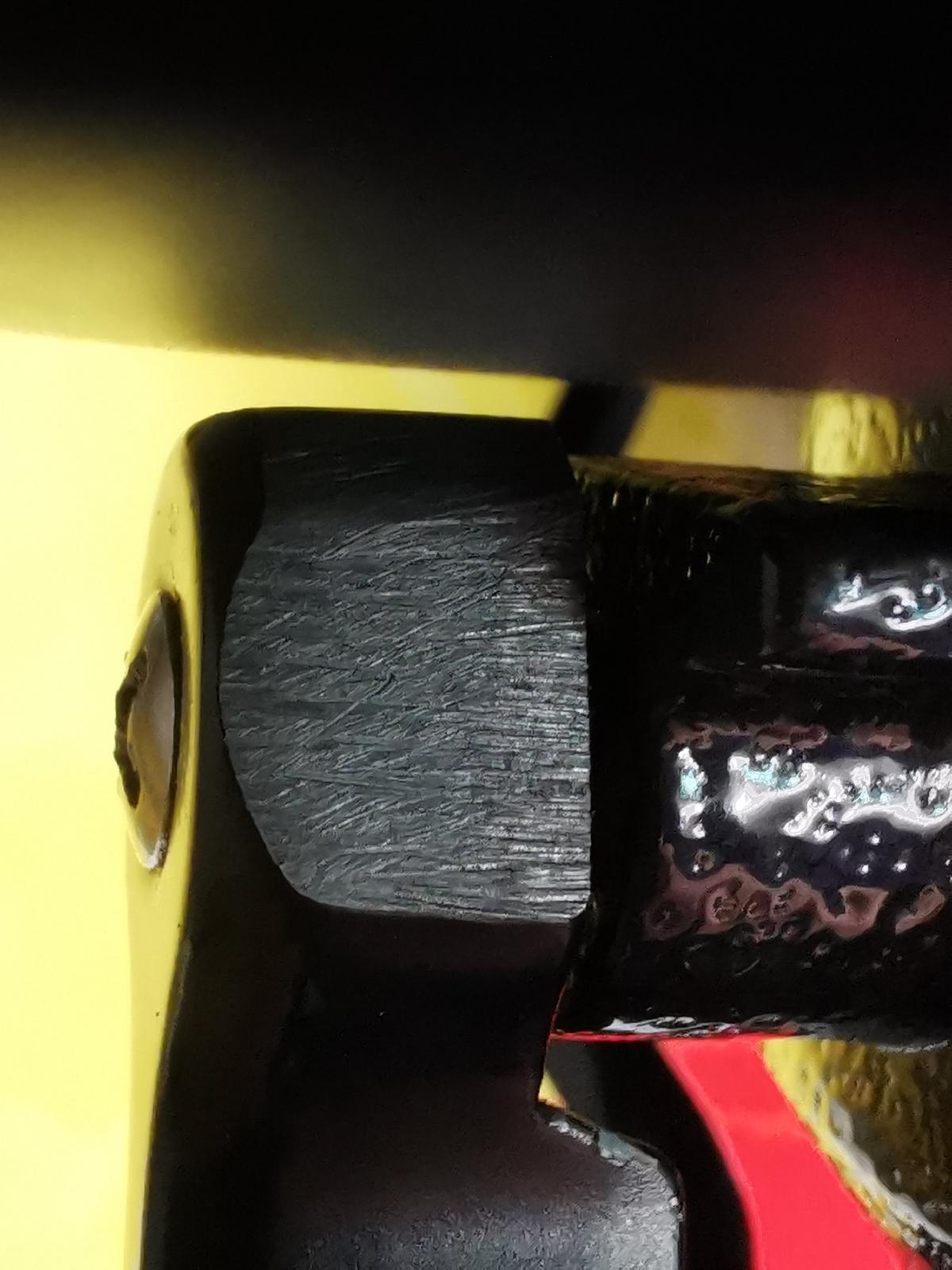

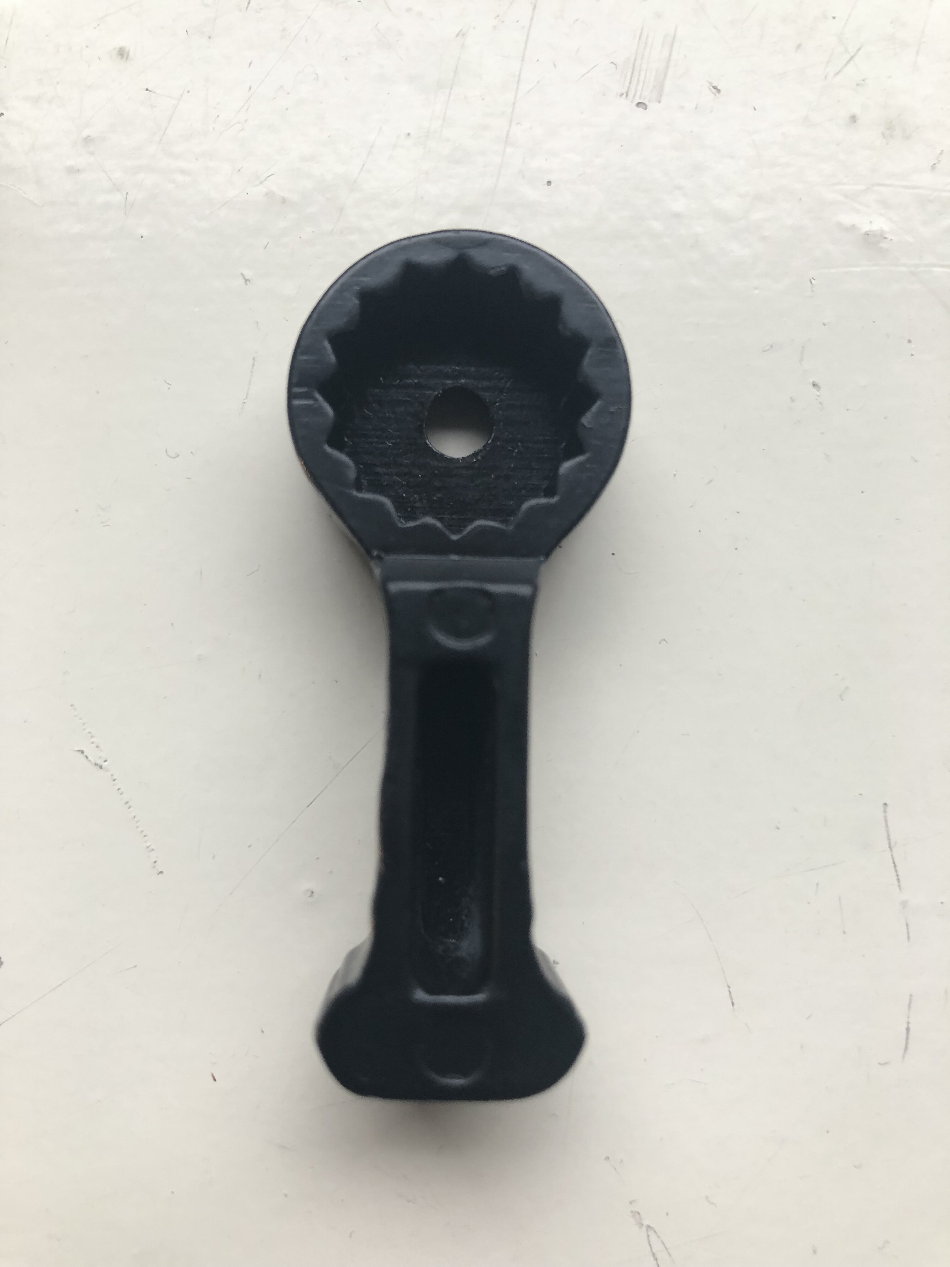

Aussi, et là c'est encore une mauvaise surprise, le levier de serrage entre en contact avec le capot, j'ai bien trouvé des sujets qui en parlait mais pas de cause ou solution dans ces derniers, j'espère que vous allez pouvoir me rassurer...

spacer.pngsalut, pour la vis de serrage, il faudrait que tu essaies de repositionner le carter. s'il y a un peu de jeu qui lui permette de bouger un peu, ce n'est pas très grave.
Modifié par alain02100
il y a 16 minutes, alain02100 a dit :
éventuellement, tu peux meuler cette vis.
Merci Alain, C’est apparemment récurant donc 😅
mais ne serait pas  un souci de réglage et plutôt de carter donc? Si c’est le cas tant mieux, je vais me pencher dessus fin d’aprem je pense…

Au sujet du C8, il ne faut jamais piéger d'humidité à l'exterieur comme à l'intérieur du tube. Après une sortie il faut ouvrir tout et laisser sécher au moins une demi-journée en intérieur.
Idem pour le renvoi coudé et les oculaires.
Il y a de grandes chances que le secondaire soit à nettoyer aussi.

Pour le tube optique C8, comme "helie" dessus, le pb n'est pas le nettoyage extérieur de la lame (qui en avait certainement besoin de toutes les façons). Dans un cas comme le tien, et on le voit sur les photos, c'est très simple en effet, il y a de l'humidité qui est visible sur le primaire (hormis les poussières, mais ça c'est pas si grave). Le tube optique a vraisemblablement "pris l'eau" et celle-ci est prisonnière de celui-ci. On est donc là dans le cas d'un démontage complet, lame de fermeture (en ayant préalablement pris soin de relever de manière précise sa position), nettoyage obligatoire du primaire et du secondaire. Tu trouverais toutes les opérations sur Internet, le mieux comme tu le dis est de se rapprocher d'un club vu que tu es à Strasbourg (SAFGA ou autre), voire même de demander à OU Colmar s'ils ne peuvent pas faire l'opération d'entretien (coût ? + remontage-collimation sur leur banc) vu que tu es loin de l'importateur Celestron qui est à Vichy.
Ce C8/CG5 semble en bon état, il te permettra de bonnes observations. Son ancien propriétaire n'en a tout simplement pas pris soin. On en voit passer en vraiment mauvais état, celui-là a simplement pris l'humidité (ce qui est pas terrible !).

Il y a 8 heures, alain02100 a dit :
Petite marge vu de l’intérieur! 😅
Ça va, l’ensemble pour 1300€ ça reste très correct :)
Au moins tu mets les mains dedans tout de suite ! 😅
Bon, problème de la vis réglé, un coup de meule et un coup de peinture, en effet, simple et efficace. Merci!

on verra ce que ça dit pour cette lame sale de l’intérieur et si c’est supportable quelques temps avant de la démonter…
Tu vas pouvoir l'utiliser avec le dépôt sans t'apercevoir de la différence parce que tu n'as pas regardé dedans lame propre.
ça vaut vraiment le coup les dépôts un peu gras l'enlèvent très facilement au Purosol sur mon C9 j'ai passé 7 ou 8 lingettes spéciales achetées chez OV avec le purosol.
j'aurais du le faire avant (22 ans) ce qui m'a décidé c'est de voir un démarrage de filament sur le bord
les SC ne sont pas réputés pour leur contraste donc on évite d'en rajouter comme dirait l'autre
mais bon il faut être méticuleux et ne pas forcer au risque de péter la lame donc être sur de ce que l'on fait il vaut mieux une lame sale que pétée :)

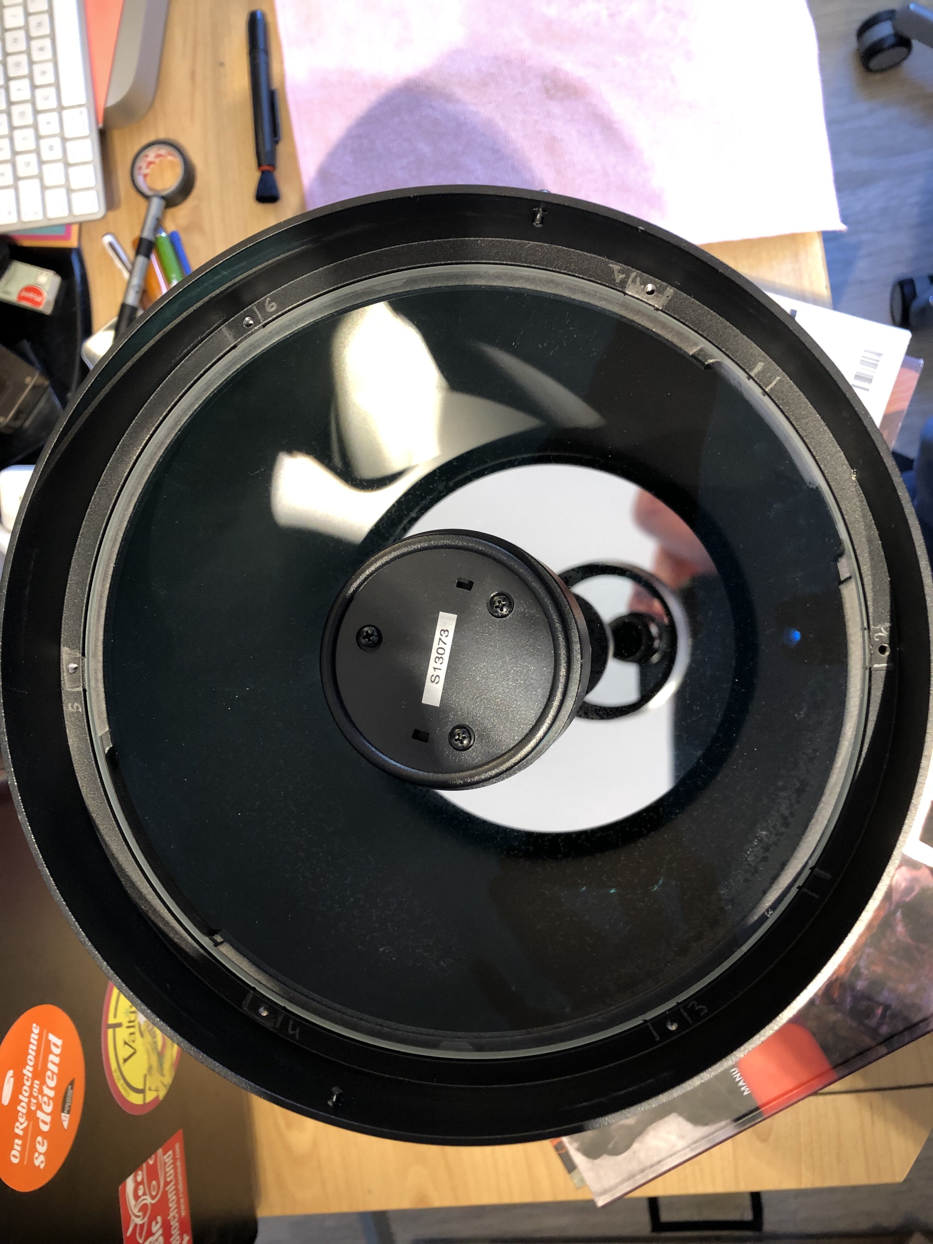

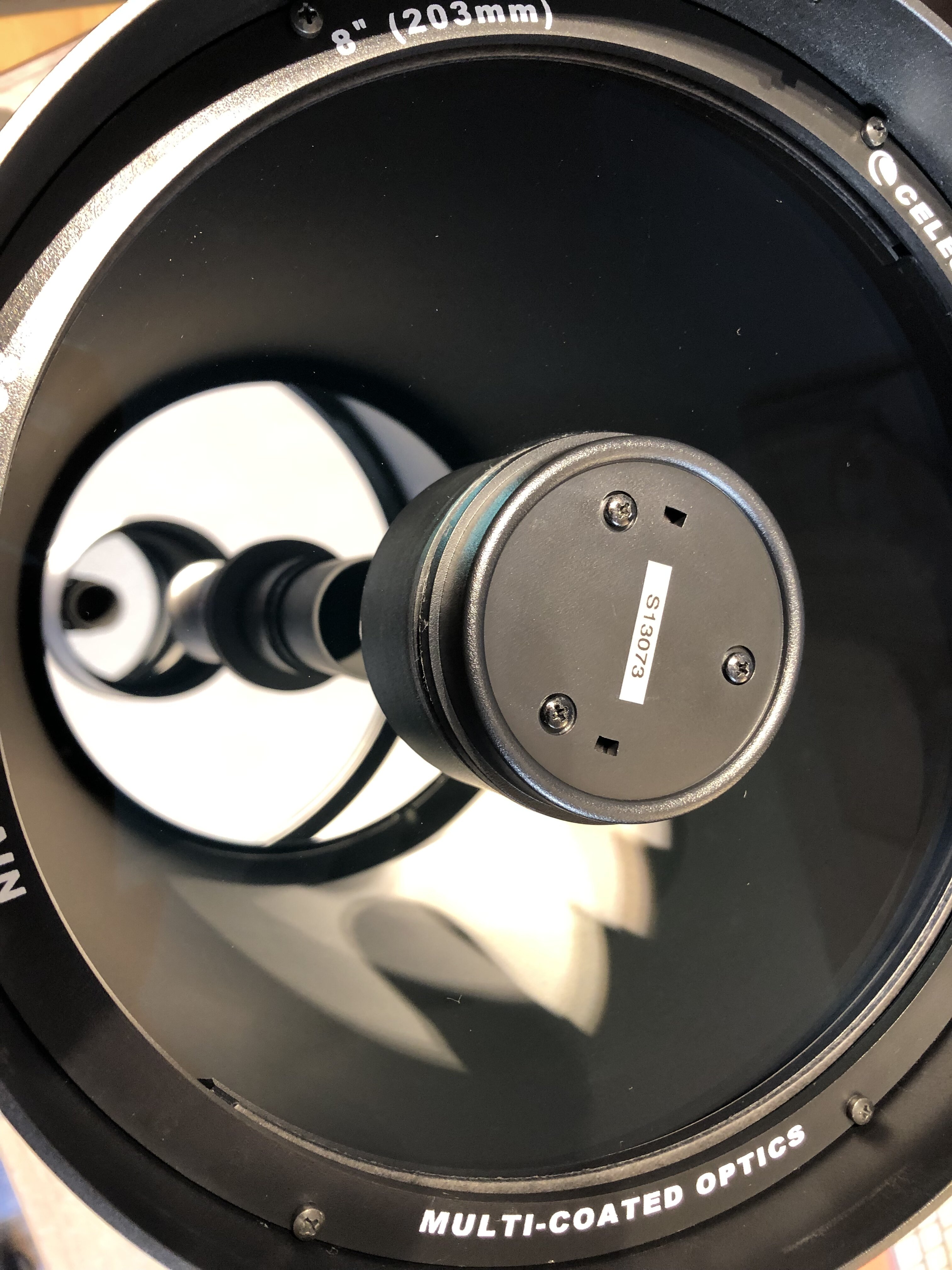

avant:
21ECEB0A-A47A-4B58-85FD-06A64C9E7A17.thumb.jpeg.a45ac518ab0e6782b07314832de9edbd.jpegACA8BF62-82C4-4950-904E-414BDFEA4D1C.thumb.jpeg.8314b052e86cdb6f00abaec128feb786.jpegAprès:
4BFB2ACA-9CFB-4896-A866-EBC198741019.thumb.jpeg.96e49ac5da047c19ab1637e538752bf3.jpeg23341A16-60FA-4AD0-9D1F-47274DD81DAD.thumb.jpeg.ea4992357ea4c69b95bac912d2dd516a.jpeg

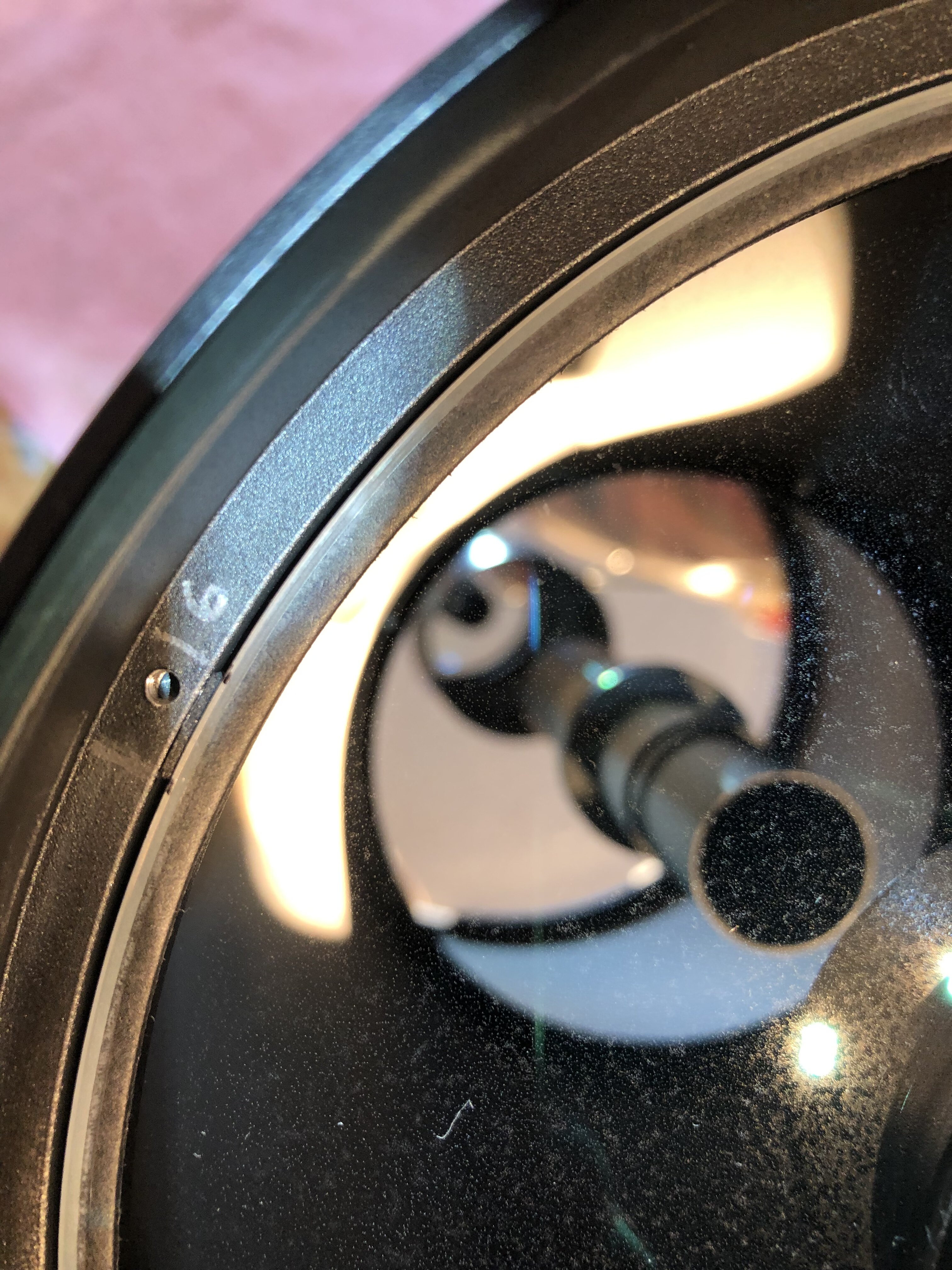

 Et pour ma part, zéro marquage d’usine, zéro numéro de série, et 6 cales!! (Une à chaque vis grosso modo…)
4047851E-2E96-4672-9D2D-DE373013912E.thumb.jpeg.5e9b2841d37c5ce5516bfe5ed3be700d.jpeg906F1EBE-F794-4D72-92B1-E80BB45D4647.thumb.jpeg.d108f5a4f505c5113d1ed8c97e5a5c5e.jpeg

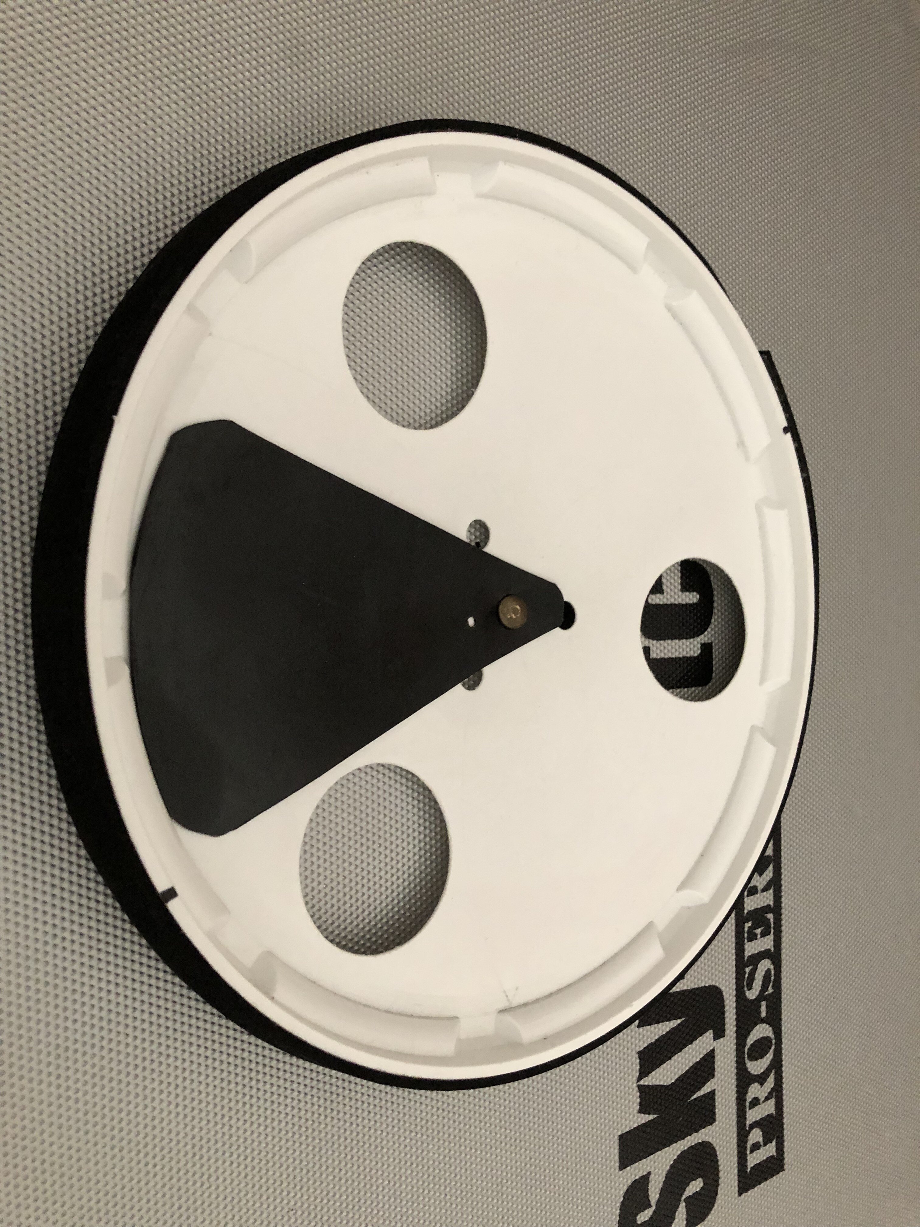

Je crois être en train de comprendre que le Hartmann, c’est que à la cam… prochaine tentative avec juste une bandelette pour repérer où agir et centrer…🤞🏻 Au moins la lame est propre désormais!
Il y a quelques années ,j'avais suivi les conseils de cette page et adaptés pour mon second C11.Je n'avais pas de caméra,j'avais utilisé un oculaire.Voir cette page:http://colmic.free.fr/collim/collimat.htm
Pour la fabrication,c'était fait avec un calendrier en carton épais.Je précise que je voulais juste tester cette méthode et que ça fonctionne.Utile pour une collimation dans les choux.Bien respecter ce tuto pour obtenir des résultats probants.
