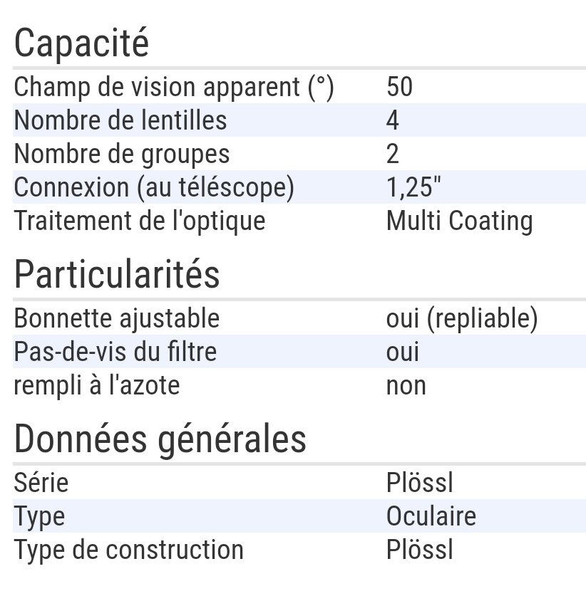

https://www.amazon.fr/dp/B00850E1FC/ref=cm_sw_r_apan_i_05F7J3E9VTVKF5P2F86Z
Jai trouvé celui ci de 4mn.
Comment savoir si il est de bonne qualité b?
il y a 1 minute, Alhajoth a dit :
Non. Il y a compatibilité totale entre marques.
En revanche, d'après la fiche technique de ton télescope, ton porte-oculaire semble être en 1"¼. Il faut donc faire attention de ne pas prendre un oculaire en 2".
Oula. 1/4 c'est quoi ?
Merci de l'indication
1,25 cest ça ?
Cest quoi cette mesure ?
Merci
il y a 9 minutes, angela.temara a dit :
Ben... Un quart de pouce. :)
Les Anglais aiment bien exprimer leurs unités avec des fractions. Par exemple, un pouce, c'est 1/12 de pied...
1,25 c'est ça ?

La marque omegon. Cest bon ?
https://www.astroshop.de/fr/oculaires/omegon-oculaire-ploessl-4mm-coulant-31-75mm-1-25-/p,43856
Il y a 4 heures, angela.temara a dit :
Un oculaire à plusieurs caracteristiques en plus de la focale, comme tu peux le voir sur la description
Le champ de vision apparent est important, il est exprimé en° et represente le champ de vision que tu auras a l'oculaire. Ici, l'oculaire est annoncé avec un champ apparent de 50°. A fort grossissement,  sans motorisation, il est interessant que celui-ci soit un peu plus large pour faciliter le suivi. Plus on grossi, plus les objets se déplacent vite et plus le champ est petit, plus le suivi est sportif.
Une autre caractéristique importante, qui n'est pas mentionnée par astroshop 🤬 c'est le dégagement oculaire. C'est la distance entre ton oeil et la lentille de l'oculaire. Si tu portes des lunettes, il faut une 20aine de mm. Les oculaires de type plossl ont un dégagement oculaire équivalent à leur focale, dans le cas de l'oculaire en lien, le dégagement oculaire est de 4mm. C'est très peu confortable.
Il y a des oculaires avec des dégagements oculaire (ou eye relief) plus important. Vers 10mm, sans lunettes, ça devient confortable.
Je ne trouve pas que cet oculaire soit adapté.
Quel serait ton budget?
Pour ce qui est du coulant, les oculaires 4mm ne sont qu'avec des jupes (partie chromée) dont le coulant (diamètre de la partie chromée) sont compatibles avec ton porte oculaire.
