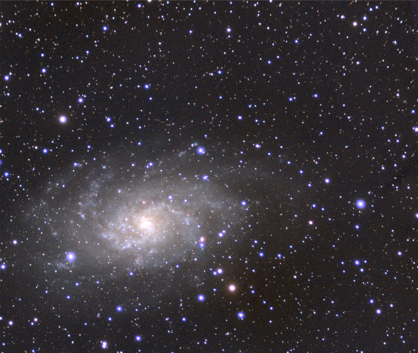

J'ai réalisé M33 avec 20 poses de 300 sec (1h40) avec ma lunette Evo62 ED Evolux de skywatcher.
Je suis surpris car j'ai des étoiles qui ont une teinte assez bleuté comme si j'avais du chromatisme alors que la Lulu est Apochromatique en théorie...😐
Prises de vues réalisées avec une ZWO ASI 533 avec gain de 360 en BIN1
Voila l'image obtenu.
Jai du mal à me débarrasser du halo bleuté sur les clichés.
Je n'utilise pas le correcteur aplatisseur ce champ, je ne sais pas si ce dernier pourrait remédier à la colorimétrie...
Traitements sous SIRIL mais je ne suis pas spécialiste du logiciel.
Quelle est votre retour sur ceux qui utilise cette lunette et le chromatismeM331h40min20x300secEvoluxApo62ED2024-11-05T09_55_47.png.b5c70c7869b5259f137de0c58d150645.png?
Modifié par maxou74
Alors sans être the spécialiste j'ai remarqué que sur cette galaxie j'avais des petits halos bleu mais pas à ce point

JE dirais qu'il faut réduire le temps de pose car les les pixels saturent tu dépasse la capacité fullwell certainement
Je pense que tu as un peu raison. Elle est indiquée Apo mais ce n'est qu'un doublet.... ED

Bonjour, ça ne me surprend pas étant un doublet ED et pas un triplet (très chouette photo soit dit en passant).

le temps de pause me paraît trop important il vaut mieux réduite de beaucoup et stacker plus , tu gagnera en qualité d'image car la turbu joue un rôle
je dirais 120 à 180 seconde je pense

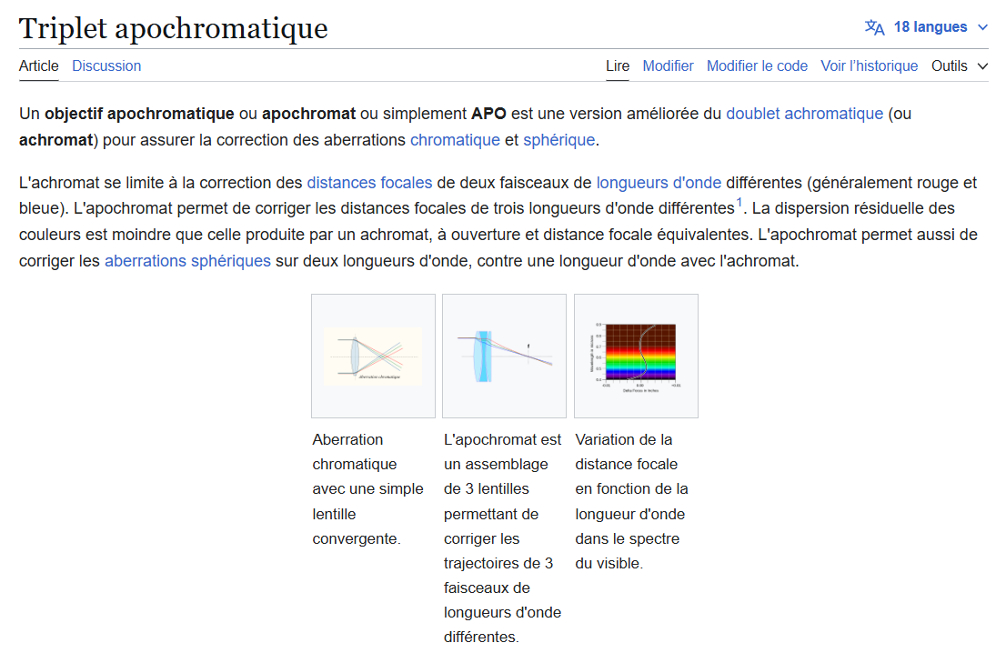

ils inventent des termes c'est soit apo ou non si ce n'est pas un triplet ce n'est pas une apo ni semi ...
Dans les ED il y aussi des différences suivant les verres associés
Il y a 2 heures, dob250 a dit :
pas apo réellement car seulement deux lentilles au lieu de 3
Un triplet peut très bien ne pas être apo, et un doublet l'être.
il ne faut pas confondre le nombre de "verres" et la correction, un objectif photo avec 15 lentilles est rarement apochromatique.
j'ai déjà vu des images faites avec cette lunette et ce même halo qui montre une mauvaise correction dans le bleu.
mais j'ai aussi vu des images sans ce halo.
le correcteur de champ corrige peut être  ce chromatisme, aucune idée.
Pierro la donne pour APO, il faudrait lui poser la question.

Je ne suis pas expert en optique, mais triplet ne veux pas dire apochromatique. tout comme doublet ne veux pas dire mal corrigé.
certains doublets valent largement un triplet, comme par exemple la fs60 de takahashi, c'est un doublet avec une correction quasi apochromatique. (des triplets apo parfaitement corrigées dans toutes les longueurs d'ondes il ne doit pas y en avoir non plus des tonnes).
mais bon, sur un petit doublet "pas cher", de toute façon je pense qu'il ne faut pas s'attendre à des miracles niveau correction chromatique.
Modifié par Tyler
il y a 3 minutes, Tyler a dit :
là nous sommes d'accord mais le terme est galvaudé, apo c'est un triplet après il y a de super résultats en effet en doublet mais les tarif ne sont pas forcément accessibles et les verres sont souvent fluorite
Bon en tout cas les halos bleus sont une mauvaise correction je pense que l'étoile est saturée et l'halo est d'autant plus important surtout que sur M3 pas mal d'étoiles de magnitude relativement importante

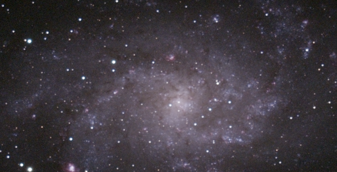

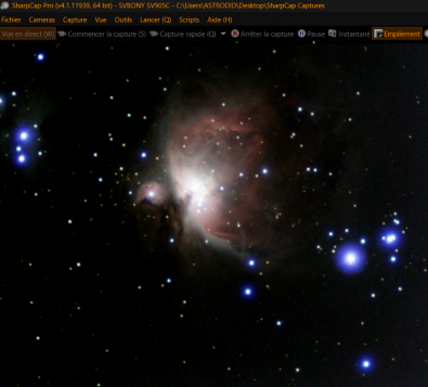

photo en VA sur lunette ts photline 80 mm (photo agrandie)  et pour comparer avec un chercheur avec une seule lentille ou la couche est tout de suite visible mais avec des temps faibles
image.png.12ba0d4ca1f4a2d44e6d60c61ac16445.pngimage.png.83f0bf1df6b3b5c78161daf4cd8376dc.png

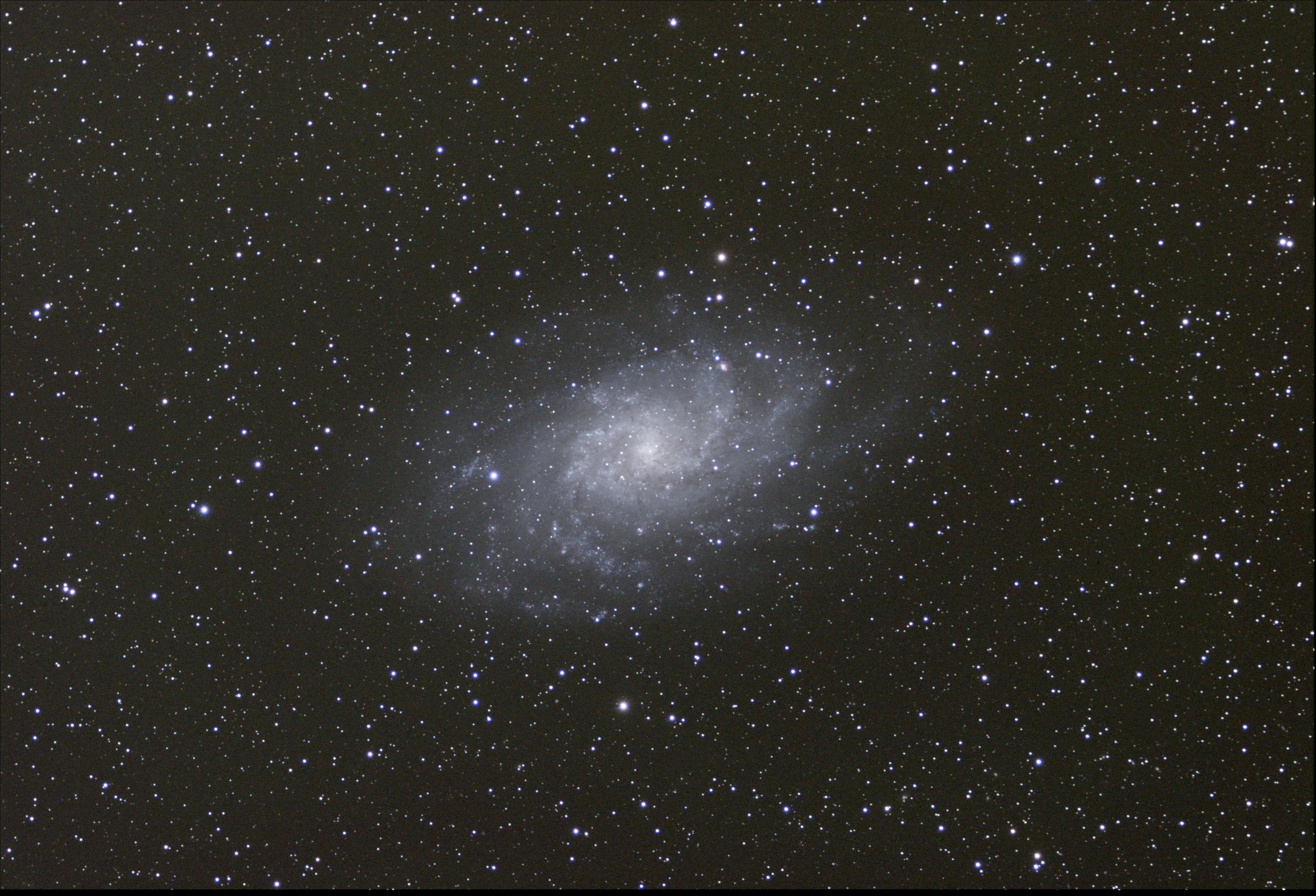

salut
je possède la grande sœur de cette lunette (82ED)
sur le site de pierro astro, il parle de ce chromatisme ou plutôt de Sphero chromatisme.
pour ma part j'utilise un filtre L3 UV-IR block (astronomik) sur les galaxie, attention ca ne règle pas complètement le problème
je me permet de posté une image, justement de M33, empilé via asideepstack (logiciel de ZWO) avec flat/bias/dark : 75x180sec
j’utilise le correcteur dédié de la gamme
pour la camera j'utilise une 294 mc pro
pas de retouche, de balance des couleurs ou de modification d’histo’ (auto) tu pourras te faire une idée
Modifié par Tiyann

eh c'est très beau ;)
on voit en effet le halo bleu , ta pose est aussi plus courte , tu avais vraiment des halos important avant l'utilisation du filtre ?
