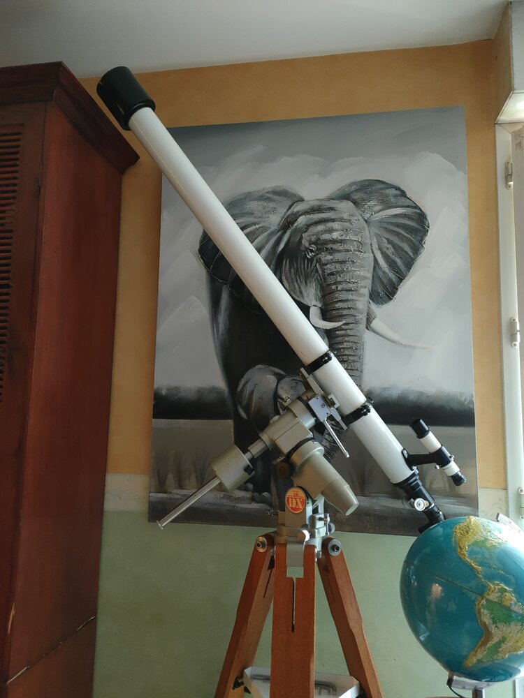

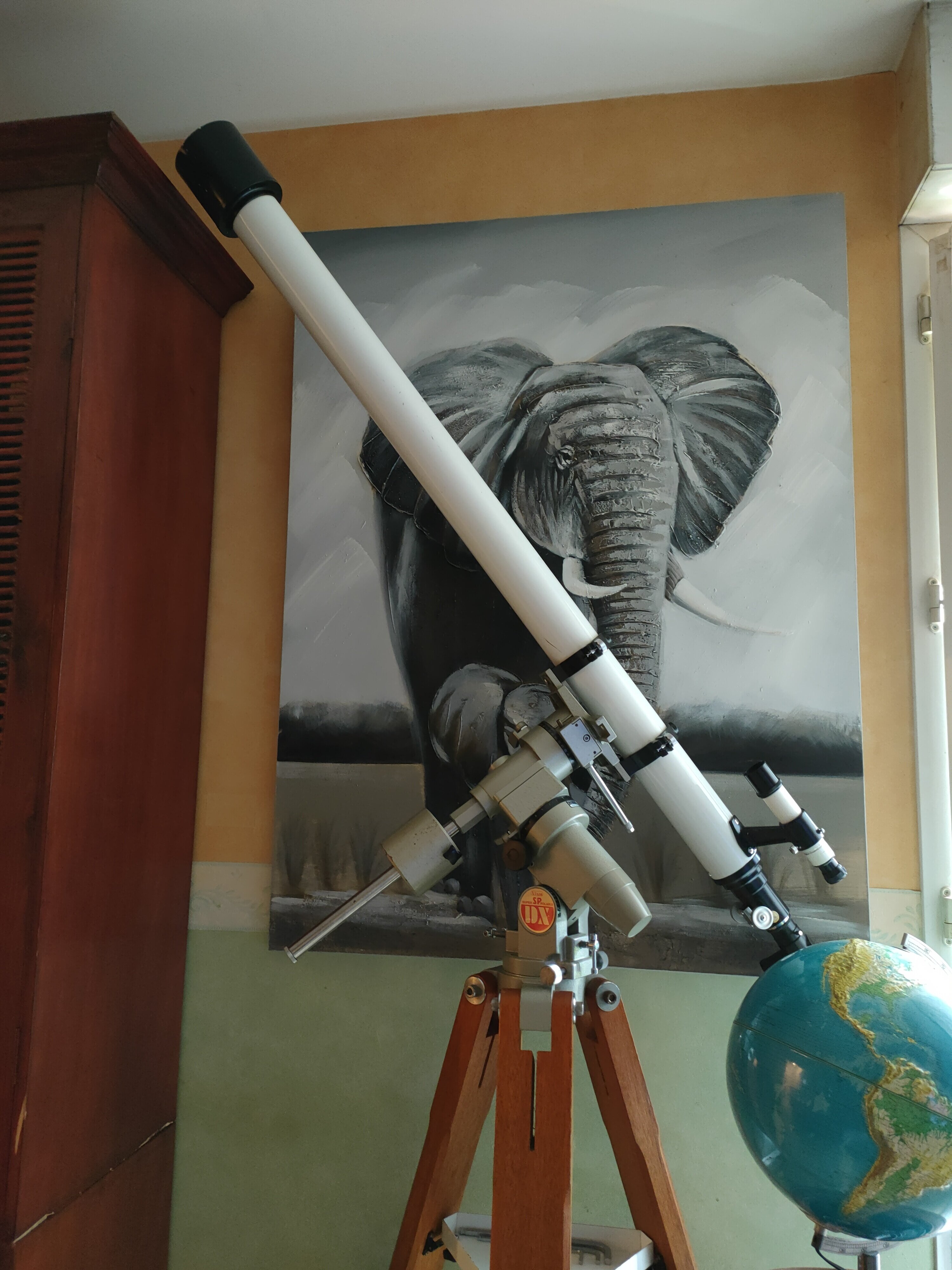

Salut le club.
Voici un engin que je recherchais depuis quelques temps, celle ci ou la Royal Astro.
Dernière arrivée a la maison donc.
La Syw 76.2 1400 fd18.3.
Je n'ais pu le sortir que 2 fois pour le moment sur ciel moyen+ en lunaire.
Mes premiers impression
Ca présage du très bon.
Le ciel, ces deux fois ci, n'était pas excellent mais la lunette a montré qu'elle a un gros potentiel.
En correction du cromatisme sur le limbe lunaire, excellente correction pas de liseré du tout, avec les oculaires testé, peut être un très léger Halo a l'intérieur du limbe (débordant sur la lune) vert, mais très difficilement visible avec certain oculaire seulement.
A comfirmer sur un ciel propre.
Mais aucun liseré, a voir donc ci elle atteint les performances de la Royal 60 1200 fd20 a ce niveau.
La lunette monte en grossissement sans aucun problème, au moins aussi bien que les 76/80 1200.
Bizarrement, j'y ais posé hier le planetary II 4mm (350x) et malgré le ciel moyen, l'image était vraiment bonne, encore assez lumineuse, avec des détails bien rendu.
Sans avoir cette sentation de piqué, relief cicelé.
Il serait donc peut-être possible de monter a ce grossissement, sans voir de nouveau détails a la surface, mais pour s'approcher encore un peu plus, est apprécié de plus près les détails obtenu a des grossissement moins poussé, avec une bonne stabilité, et un rendu bien contrasté.
Je n'ais pas obtenu encore cette Lune avec ce relief hyper cicelé, vu dans d'autres lunettes, mais je met ca sur le compte du ciel très perturbé du moment.
Côté correction des bords, l'optique semble très bonne.
Mieux que les 80 comme la Nikon ou la Vixen.
Elle approche ou égale la Royal 76 1200 dans ce domaine.
Elle corrige les même oculaire jusqu'à l'arrêt de champs, d'après ce que j'avais noté.
Avec le même niveau de piqué ou pas, a voir avec un bon ciel
Elle corrige également mon sky optique 16 82° jusqu'à l'arret de champs, et le champs y ais très plat, pratiquement sans déformation a travers cette oculaire.
Donc très bon de ce côté la, a voir a coté d'une Royal 76, qui reste une référence dans se domaine.
Pour le rendu de la Lune faut attendre un beau ciel.
Pour l'instant le relief m'a semblé légèrement en dessous des autres excellente 80 1200, a voir donc
Elle m'a montré Rima Hadley en partie lors de ma première sortie.
Avec le petit cratère a coté sans aucune peine.
A voir donc.
Bon potentiel.

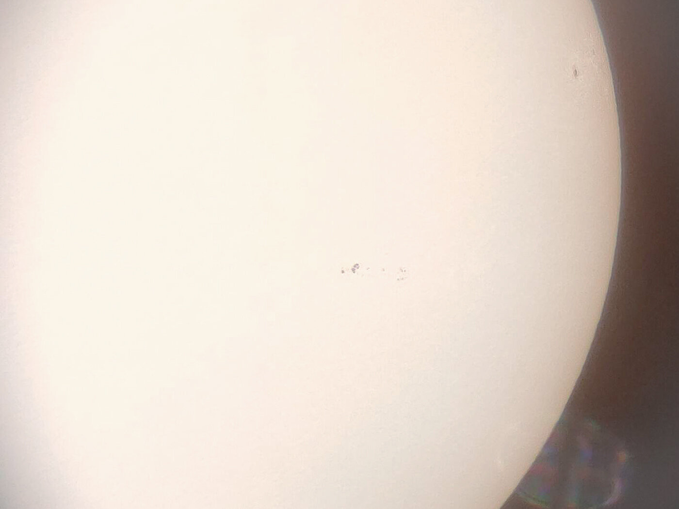

Observation solaire cet aprèm, avec une feuille Baader astrosolar
Le soleil était bas, mais les images était vraiment sympa.
4 groupes de taches, plus une isolé, sur toute la surface.
Le niveau de détail sur les taches, excellent.
Un petit peu de structure aussi dans un coin (en haut a droite) presque visible sur la photo, en "peau d'orange" "papier canson" sur une surface assez large autours du petit groupe de taches du haut.
Photo smartphone, derrière le 20mm Meade 4000 (cropé)

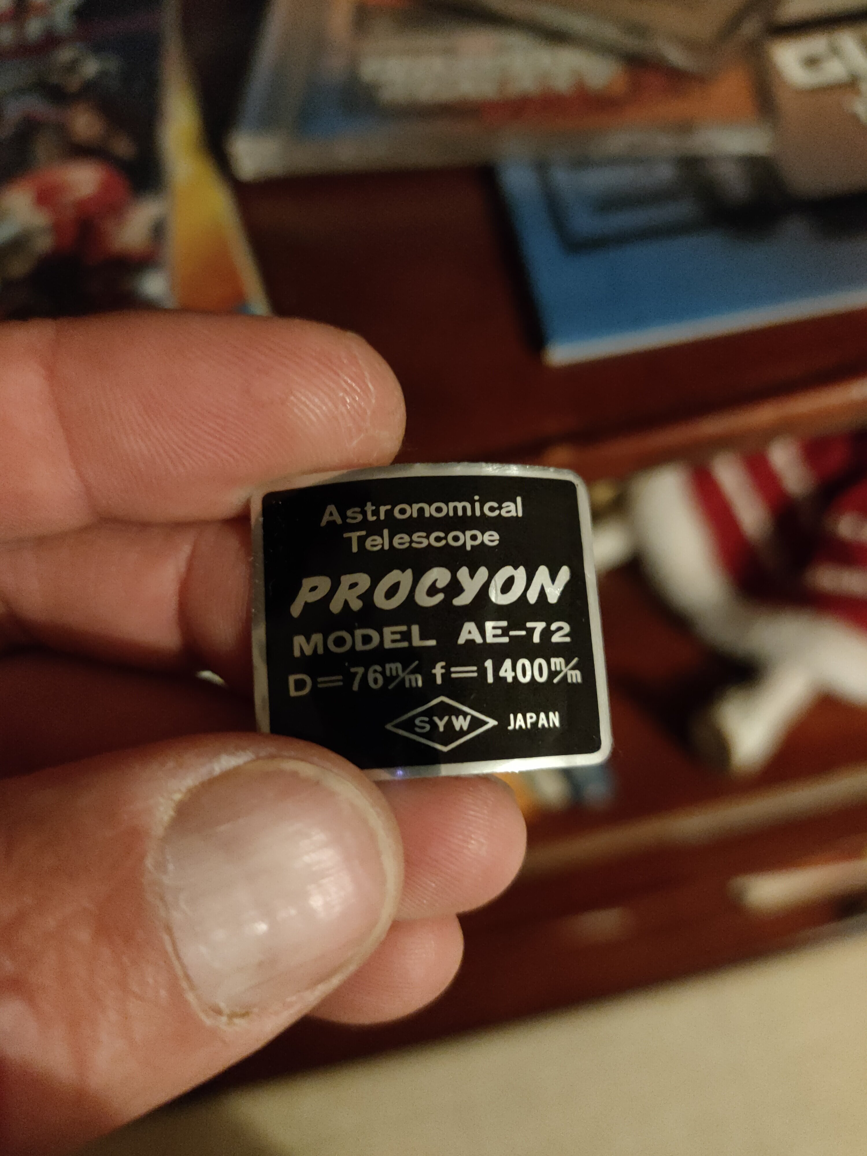

Voici l'étiquette de la lunette.
Faut que je la colle.
AE 72 effectivement @staffy

Concernant ta première en astrophotographie solaire, c'est un excellent résultat, le groupe de taches est bien visible, ainsi que la tache qui est en bordure. En plus pas une poussière sur ton oculaire, et ton objectif, du coup image immaculée et parfaite. Je suis jaloux !!! J'ai pas réussi à ôter la poussière de deux oculaires et je suis obligé de jongler pour éviter les zones de taches non solaires MDR.... (est-ce que je peux carrément nettoyer à l'eau la poussière que j'arrive pas à ôter?)

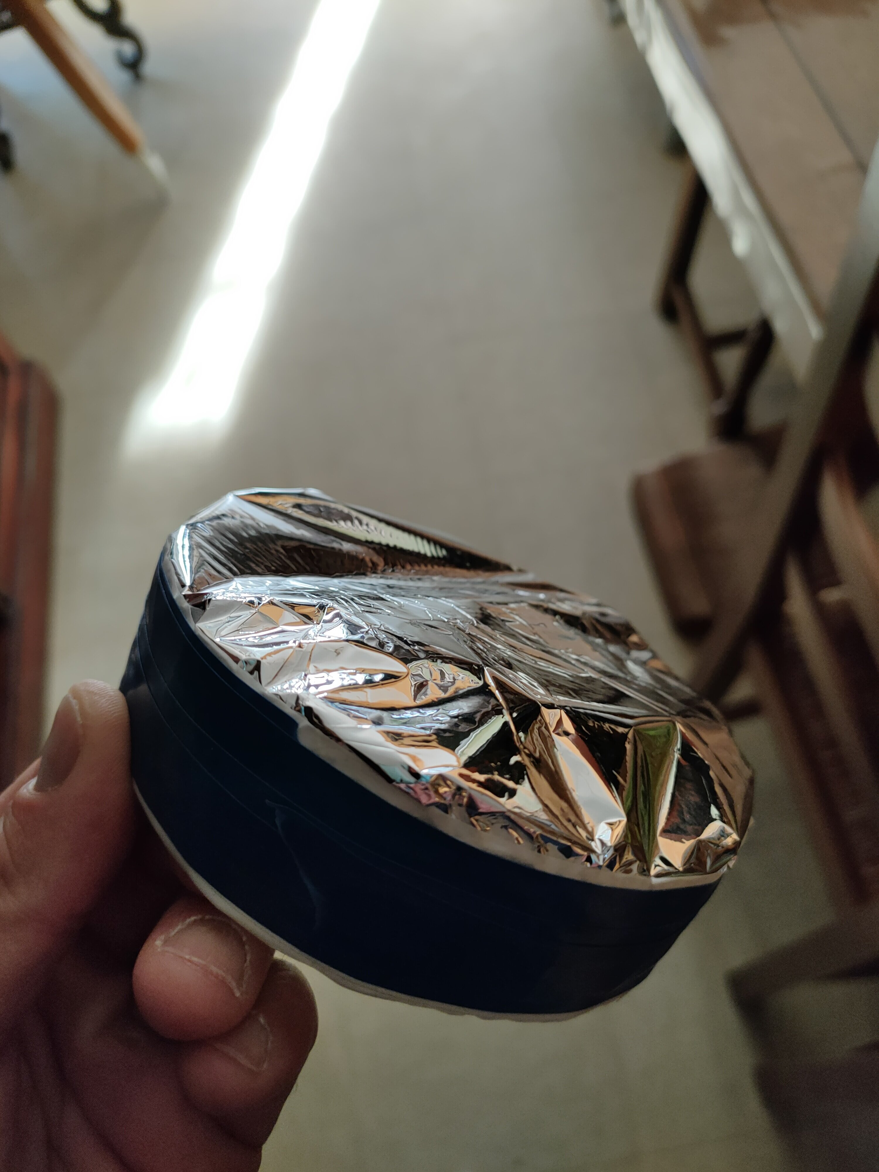

voici le filtre que j'ai utilisé, je l'ais fais, un peu vite fait, la feuille n'est pas très droites, a priori je ne pense pas que ca puisse influancer les images dans le mauvais sens.
c'est vrai que les images etait remarquables de piqué, dans les phases stables.
j'ai poussé jusqu'a 11mm, en dessous ct trop, l'image devenait instable.

Hello Jorris,
J'ai pas bien compris le post précédent.
Ce que tu montres en photo, c'est un filtre que tu as déposé sur l'objectif de ta lunette?  Et après tu as fais une projection est-ce cela ?
Ou tu as pris la photo directement à l'oculaire grâce au filtre ?
Ce filtre est en quelle matière ? Mylar ? Le Mylar n'a pas une bonne réputation en solaire, car sauf erreur il filtre pas les U.V. et cela reste dangereux tant pour les yeux que pour les capteurs des APN.
Dans l'attente de précisions.
Quelques infos ici: https://mobile.astronome.fr/produit-feuilles-astrosolar-baader-planetarium-Prix-0-euro-id-81.html
Et une façon de monter un filtre sur une lunette ici:
Il y a 4 heures, JonathanGrégoire a dit :
Mylar ?
Non ce n'est pas du Mylar.
Tout à fait, c'est pour ça qu'il ne faut jamais observer le Soleil à travers une feuille de Mylar ;)
Oui @JonathanGrégoire c'est bien cela, comme dit polarider.
C'est une feuille baader astrosolar visuelle, il existe aussi une version pour la photographie me semble t'il.
Ca coûte 25 euros la feuille, une fois le filtre fait, ca dure dans le temps ci il ne se déchire pas ou ne se troue pas pour une raison ou une autre.
J'ai vu que des utilisateurs on gardé leurs filtre pas mal d'années.
J'ai moi trouvé cette feuille dans un lot, mais j'en re commanderais une pour faire un beau filtre, ct pour tester, je ne savais pas a quoi m'attendre.
c'est vrai que tu fait de la projection, je n'y avais plus pensé.
dans ce cas, oui, le filtre est posé sur l'objectif et on observe a l'oculaire.
a vérifier seulement qu'elle n'est pas percé après l'avoir posé.
sur ta 120mm, ca devrait donner, tu devrais pouvoir observer la granulation de la surface solaire.
Merci Jorris, salut Polorider
Je ne connaissais pas du tout, je prends bonne note, c'est bien mieux que ces filtres solaires des années 1980, car ils pouvait claquer sous la chaleur.
Donc une feuille baader, que l'on place sur l'objectif de la lunette.
Je vais en commander une de ce pas.
Merci les gars.
@JonathanGrégoire
Les feuilles Astrosolar Baader :
- Observation solaire visuelle : feuille de densité optique 5,0 (AstroSolar® ECO-size Film de sécurité 5.0, 140x155 mm - AstroSolar Glasses and Foils - Observation solaire (baader-planetarium.com))
- film filtrant solaire uniquement à usage photo de densité optique de 3,8 (à ne pas utiliser pour du visuel) ( AstroSolar® Photo Slide OD 3.8 - Lunettes et feuilles AstroSolar - Observation solaire (baader-planetarium.com))
Pour fabriquer un filtre Astrosolar réalisation d'un filtre Astrosolar (astrosurf.com)

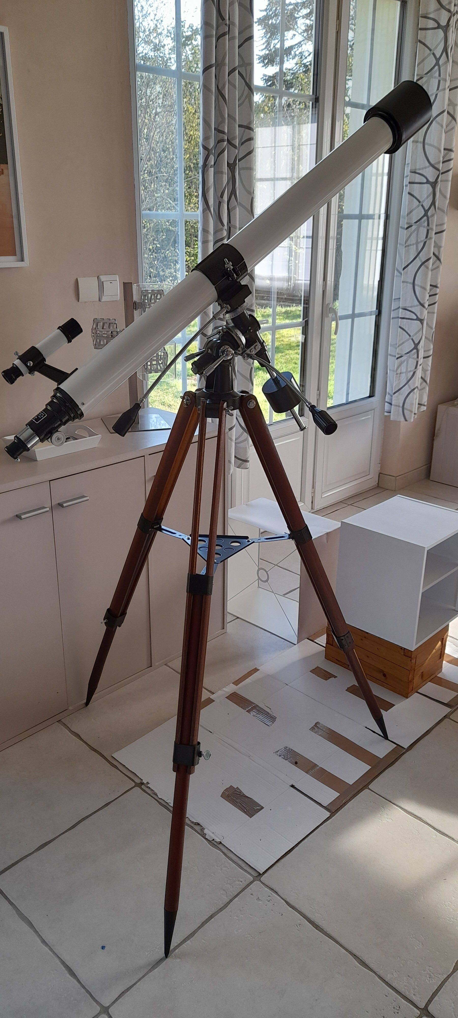

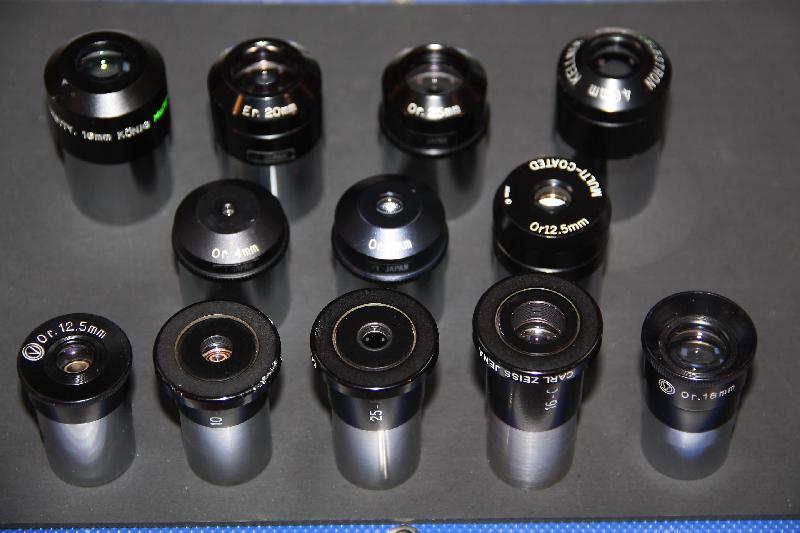

Félicitation pour ton acquisition nous sommes au moins deux a avoir ce type de lulu
La mienne une Astro Tokyo 76/1400 R-73 restaurée entièrement il y a quelques années avec les oculaires qui vont bienspacer.png

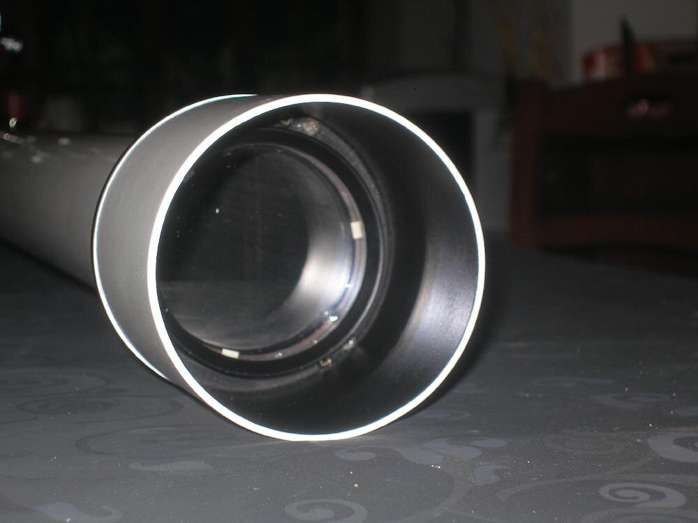

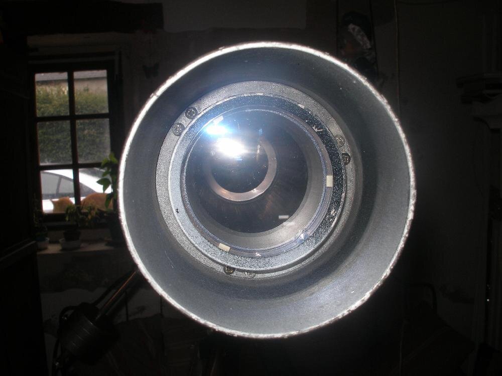

J'aimerais bien voir une photo du bloc optique de plus près ci tu a @Captain Flam

Voici  les photos de l'optique
Pour connaitre mon ressenti sur cette lunette allez voir mon post sur sa restauration
