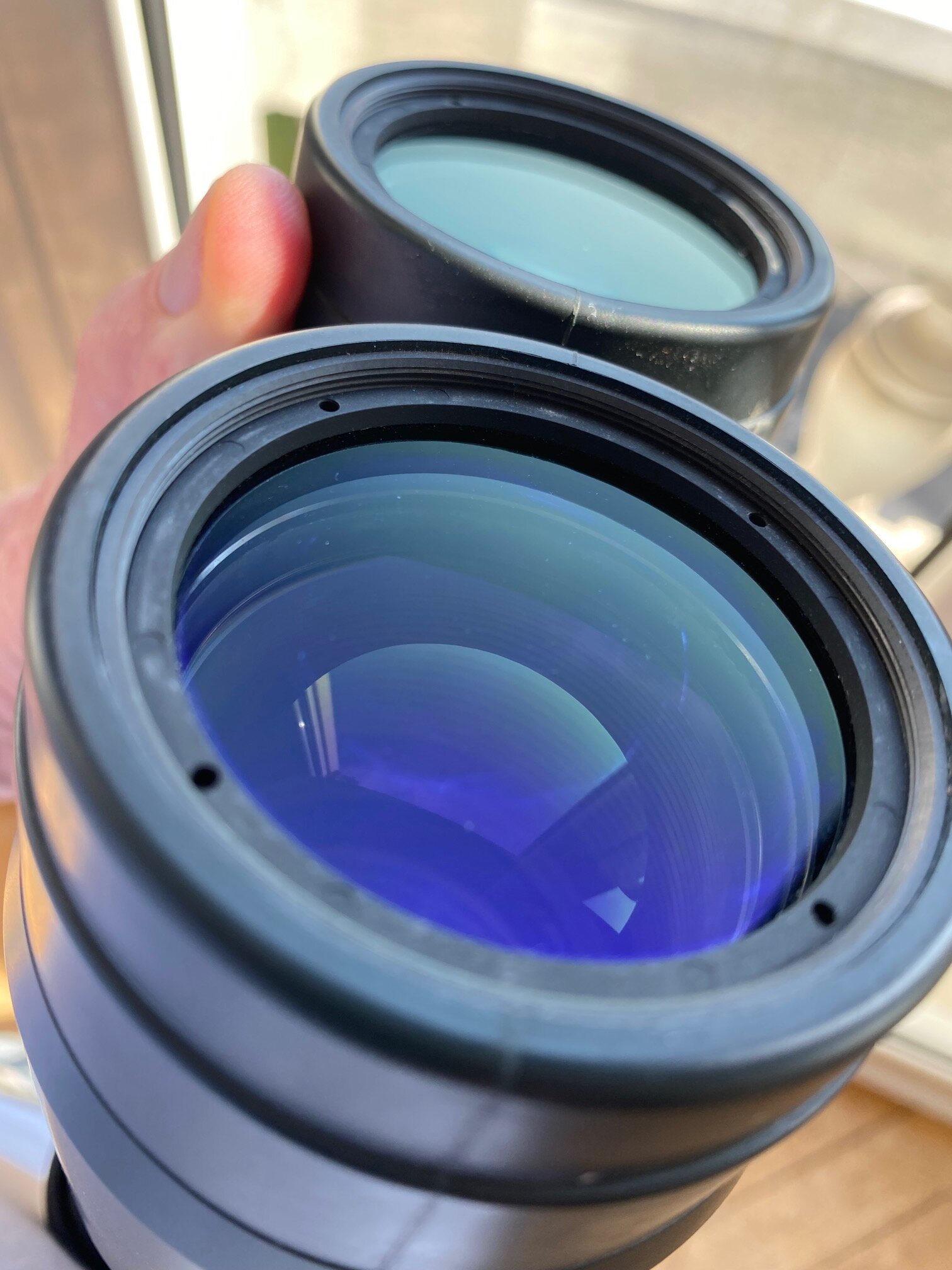

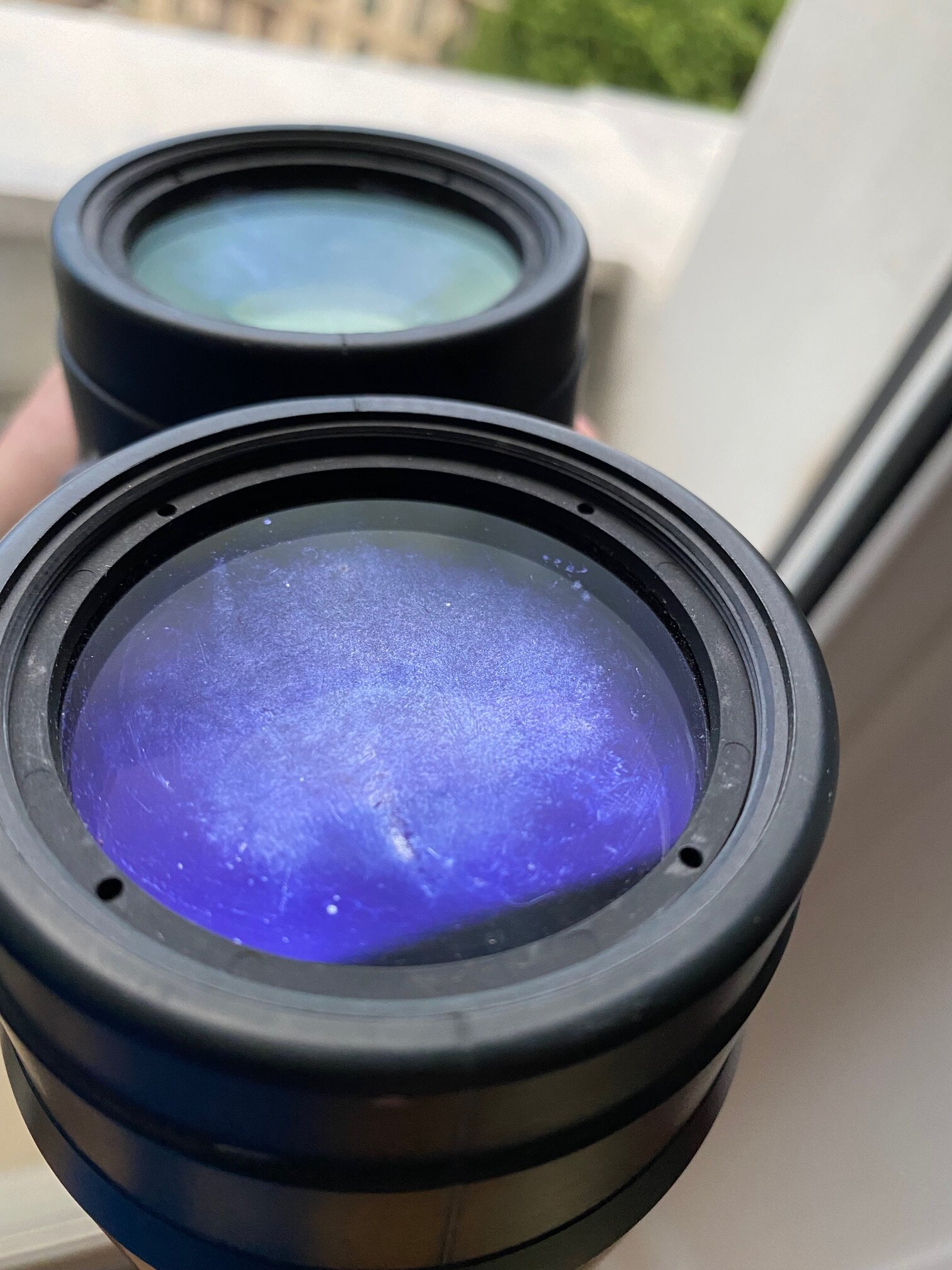

J'utilise ces jumelles depuis 5 ans, pas 3 comme j'ai écrit plus haut, pour observer le ciel aux jumelles et également lors des voyages que j'ai faits (Nouvelle-Zélande, Inde, Brésil) pour observer la faune et la flore. Ma peau n'aimant pas le soleil, je mets des crèmes solaires assez facilement et je crains d'avoir peut-être déposé ce produit sur les objectifs qui ne sont protégés que par des caches Canon. J'ai acheté le produit conseillé et un tissu microfibre sur astre-shop. Dès que je le reçois, j'essaierai d'enlever ce voile et je vous communiquerai le résultat. Je joins une photo de l'objectif ...
Peux-tu me dire quelle est la référence des filtres neutres que tu as posés pour protéger tes objectifs ? Car si j'arrive à supprimer ces voiles, je ferai comme toi.
Plus haut, les objectifs sales, ci dessous, les mêmes nettoyés avec le chiffon microfibre sur lequel j'ai pulvérisé le produit 'miracle'. Les objectifs ayant retrouvé leur état original, je vais maintenant acheter ls filtres neutres dont polorider m'a parlé. Merci à tous !
