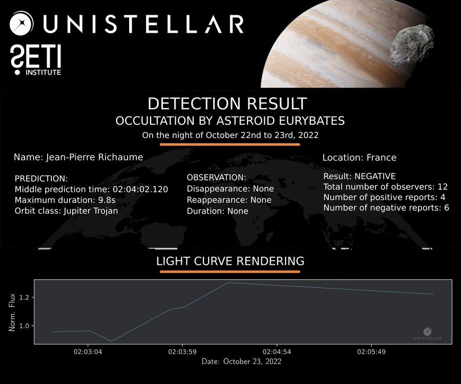

C'était prévu, ma participation à la détection de l'éclipse stellaire par Eurybate a donné un résultat négatif, j'étais beaucoup trop loin de l'axe de la centralité de visibilité de l'éclipse.
Par contre pour son satellite Queta, rien n'est dit. J'avais participé pour tenter Queta avec très peu de chance de détection (très petite dimension et éléments orbitaux très peu connus)
