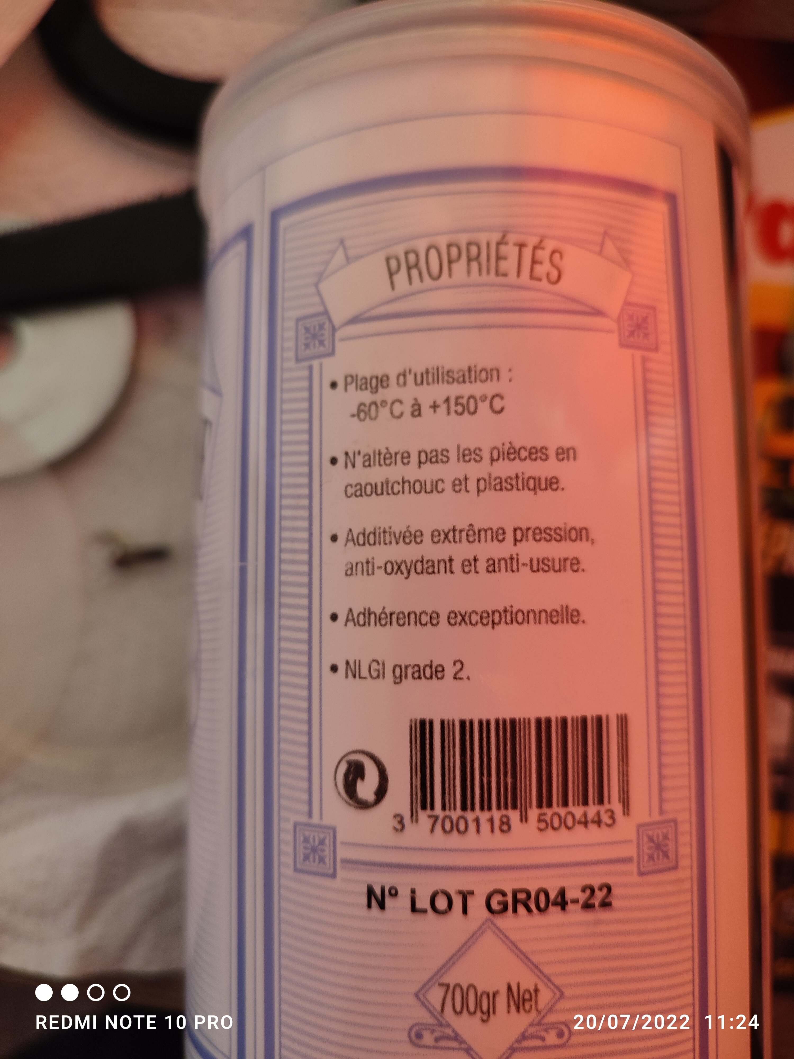

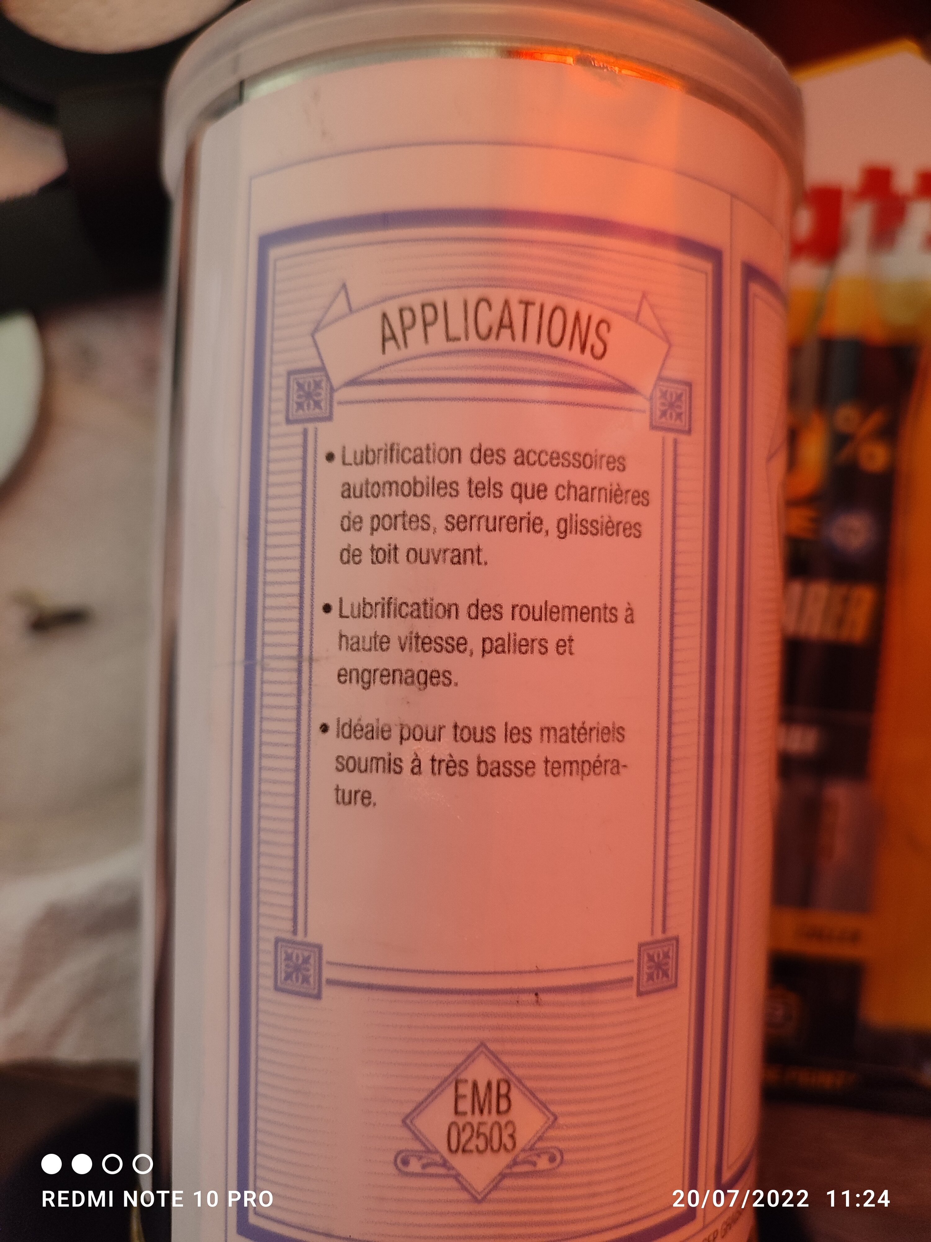

Test de l'huile moteur fait.
2 goûtes pour les billes. C'est vraiment pas mal. Une nuit à -18 le roulement reste plus souple que celui avec la graisse à 30°.

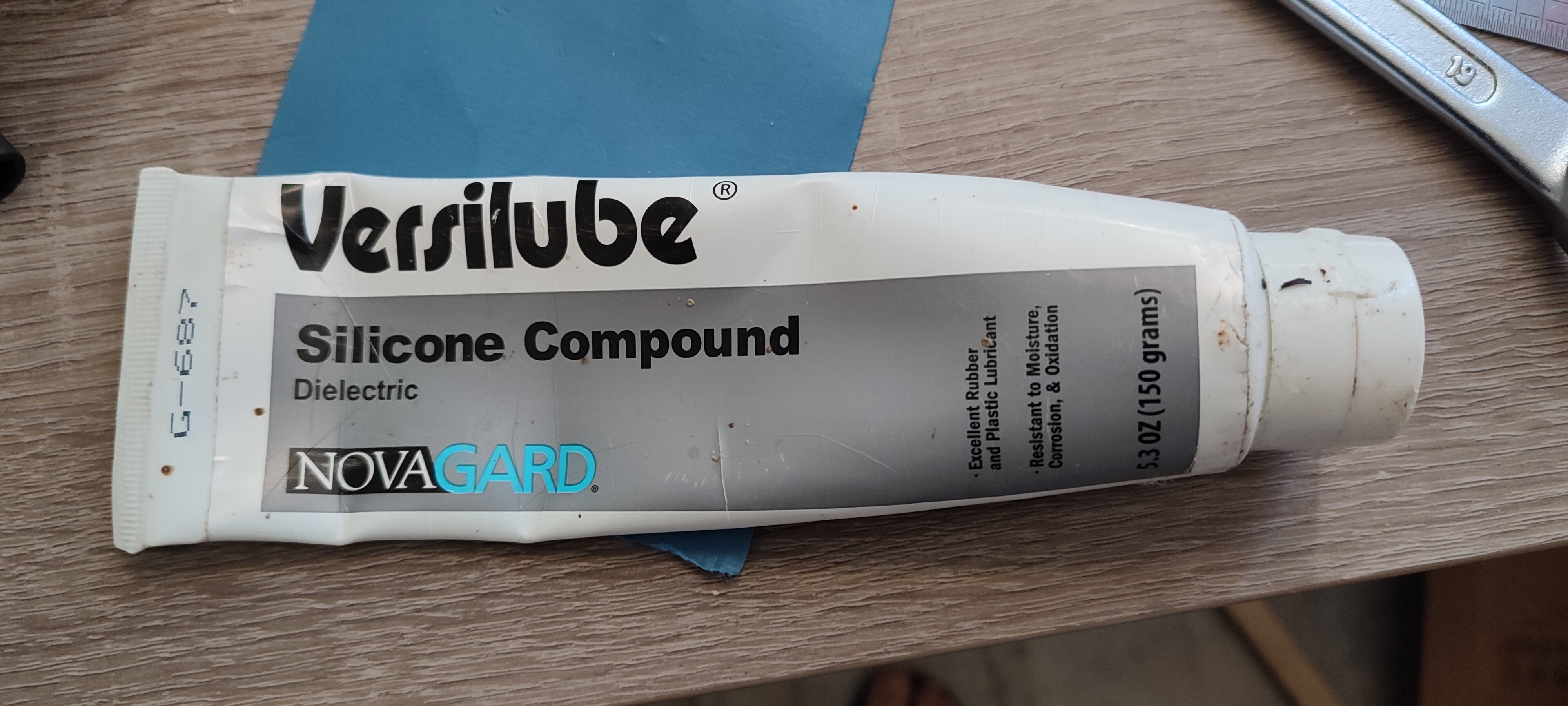

J'ai retrouvé de la vieille graisse silicone. Le résultat est un peu moins bon que l'huile moteur.
Reste à voir avec la graisse que j'ai commandé.

Je me dit la même chose. L'huile va forcément ne pas rester en place. J'avais envie de tester 😅
Pour le moment là graisse silicone que j'ai est la mieux chez moi.
La graisse lithium une cata à 4°.
La graisse Belleville grizzli validé.
À -18 24heures elle reste assez souple.
Un peu moins que la graisse silicone mais beaucoup plus que la graisse lithium.
En plus elle est aussi bonne pour la couronne car prévue pour les fortes pressions.
Contrairement à beaucoup. Je met très peu de graisse. Juste de quoi le graissé pour avoir une résistance minimum et le protéger de la corrosion.
