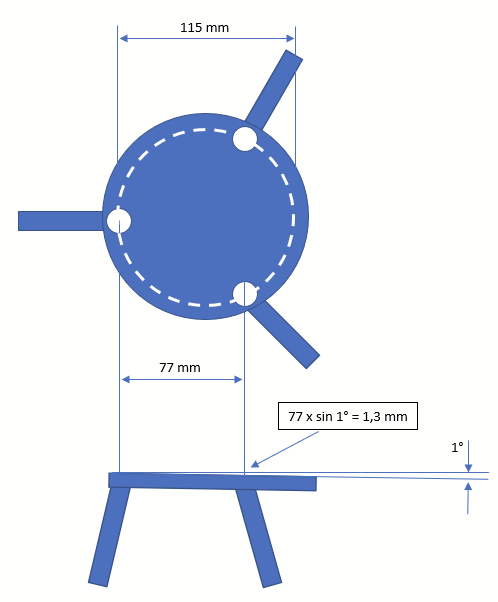

Il y a 13 heures, lucky09 a dit :
Alors je viens de relire la doc du vendeur et il y a marqué un truc qui m'a interpeleé : "une mise à niveau précise du trépied est très importante ! Une simple erreur d'un degré entrainera une erreur de "goto" équivalente à 2 fois le diamètre apparent de la pleine lune"
1º de précision sur une petite plateforme comme celle d’un trépied, c’est inférieur à la précision des niveaux à bulle… si on arrive à +/- 2-3°, c’est déjà bien. Et les jambes du trépied ne disposent pas de Vernier pour les allonger ou raccourcir précisément. Pour une platine de 11,5 cm de diamètre avec 3 pieds (celle de l'HEQ5 par exemple), cela exige de pouvoir régler la hauteur des pieds à 1,3 mm près… peu de trépieds permettent une telle précision de placement !
(il faut lire tan et non sin, mais ça ne change pas le résultat pour un si petit angle).
L’alignement sur 3 étoiles (ou plus avec certains logiciels) permet justement de corriger ce biais.

Non de diou quel est le truc que je fais de travers ? Aurais-je un décalage sur mes axes ? La position park mal définie ? Un defaut sur la monture (elle est neuve se serait fort !)
Comme je te comprends... Des questions que je me suis posées pendant longtemps aussi à propos de ma NEQ5... Ça m'empêchait de dormir... Et j'ai fini par trouver la solution: je n'utilise plus le goto...   :boulet:

Alors en attendant, je lis doc, forum et je gamberge, et en gambergeant je me suis dit tiens ça réagit comme si tu avais un décalage initial ... comme si le 0 était en fait le 2 sur les axes, le problèmes c'est que je n'ai pas pensé à vérifier !
Je constate que beaucoup d'utilisateurs ont du matériel skywarcher et que beaucoup d'entre eux n'utilisent pas la raquette mais un ordi je serai surrement obligé de faire pareil ... Mais d'abord ce que je vais faire des que le ciel se dégage c'est reprendre à 0 et vérifier point par point, niveau, équilibrage, mise en station, ensuite je vais faire des tests mais uniquement en utilisant ma petite lunette chercheuse qui a un plus grand champ ce ui me permettra de voir plus facilement ce qu'il se passe et surtout de le quantifier (essayer de déterminer si c'est en RA ou en DEC) et surtout de tenter de quantifier ce décalage ... dans un second temps je ferai avec le tube. Puis je referai un test avec le PC et CDC ...
