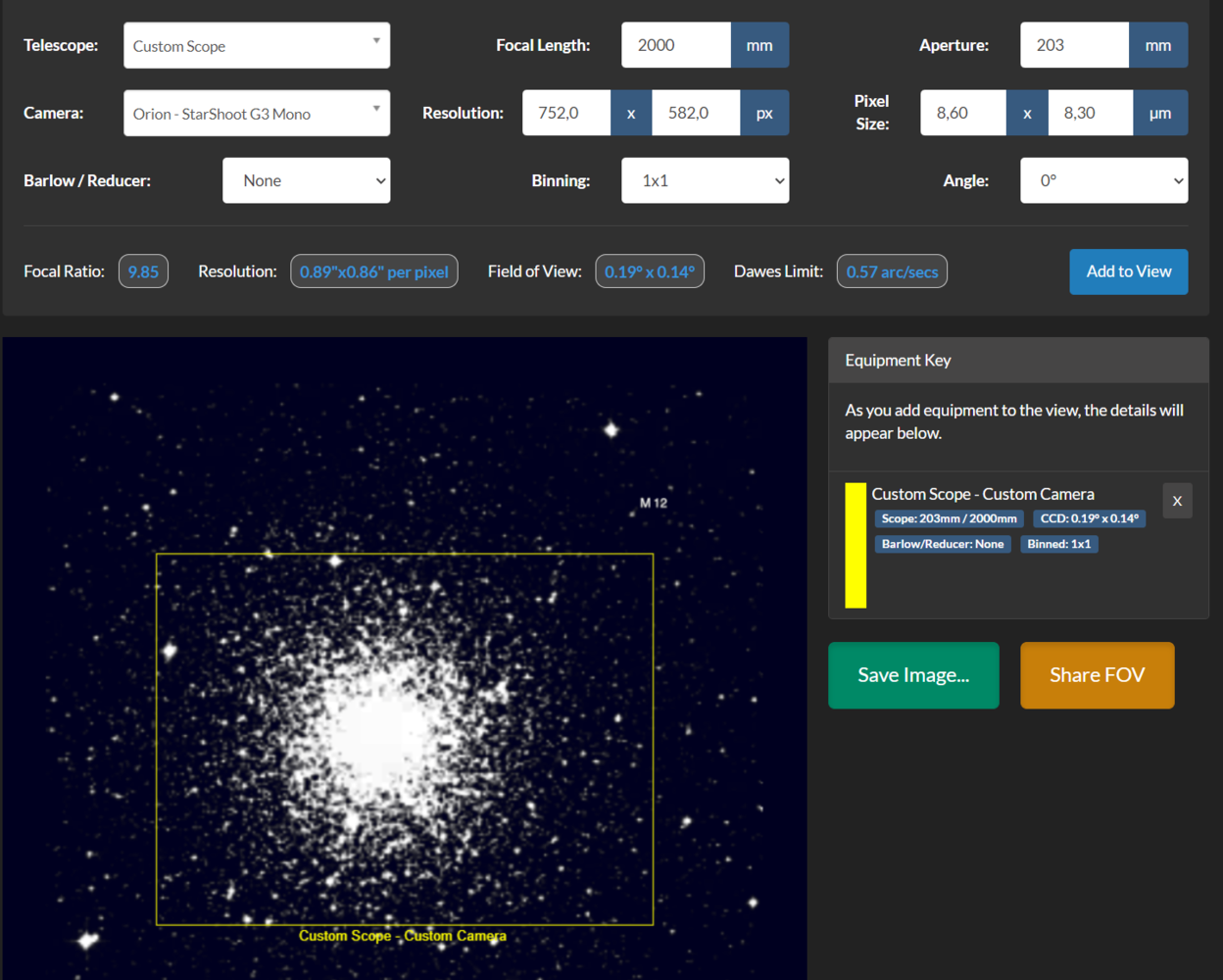

Pardon fcouma je ne t'ai pas repondu, c'est un smicdt de 203 mm et 2000 de focale plusprecisement le tube de mon premier LX90 qui optiquement me satisfait encore ....
Merci,
il y a 9 minutes, lucky09 a dit :
C'est mort pour la G3 : a focale est super longue, le champ va être minuscule même avec un réducteur  :   exemple ci-dessous avec M13
