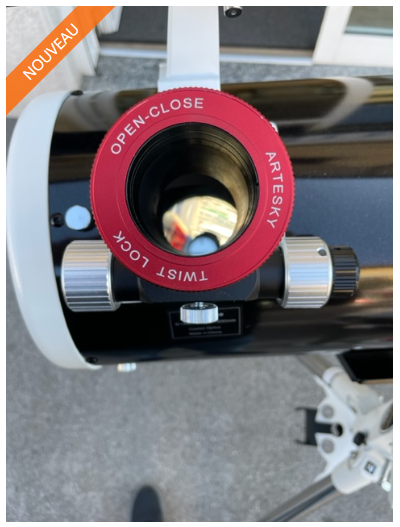

Tu conseillerais alors plutôt ce modèle @danielo :
https://www.astroshop.de/fr/adaptateurs-et-bagues-de-reduction/baader-bague-verrouillage-clicklock-2-m54/p,53089
Avec ce système tout comme le artesky, le correcteur de coma se "glisse" dans le PO.
Connexion vissante entre quels éléments ? Le porte oculaire et le correcteur de coma ou le tube du PO et l'adapteur permettant après de mettre toutes l'instrumentation ?

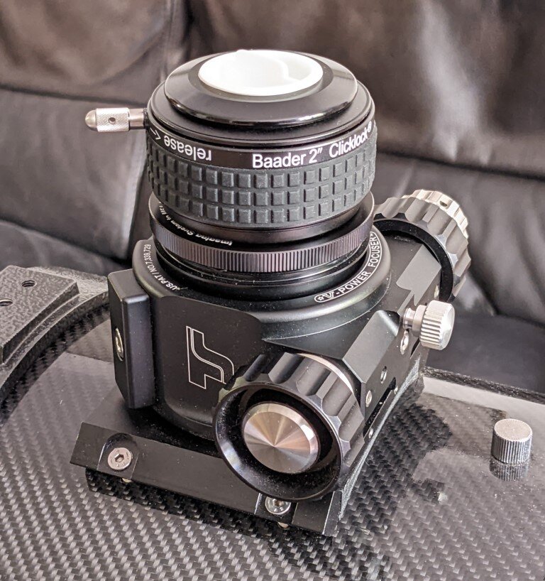

Hello,
Je débarque dans ce fil mais j'ai très envie également d'essayer une bague Baader cliclock afin de rigidifier l'ensemble de mon train optique et de mieux maintenir le tout dans l'axe. Avec mon système de serrage actuelle (un simple anneau de laiton sur lequel je serre 2 vis) j'ai un doute sur la bonne tenu de l'axe et sur le fait que je ne sois pas dans les mêmes conditions que lorsque je collimate l'instrument (je ne serre pas le laser et le cheshire pour collimater).
Le système tout vissant bien qu'idéal sur le papier ne me convient pas car je veux absolument pouvoir tourner ma caméra pour cadrer mon sujet comme je le souhaite et le système cliclock de baader (ou pourquoi pas le système Artesky que je découvre) me semble donc le compromis idéal.
Cependant je rencontre le problème  suivant:  j'ai un focuser V-Power 2" qui possède un filetage mâle en M65x1. J'ai beau chercher je ne trouve pas de moyen d'y raccorder une bague clicklock malgré toutes les déclinaisons existantes! Impossible de trouver par exemple une baguer M65 femelle - M48 mâle. Je connais l'expertise de @danielo sur le sujet et je me demandais si tu n'avais pas une idée ou si tu ne connaitrais pas un moyen de faire fabriquer une bague sur mesure?
Nico
Modifié par nico1038

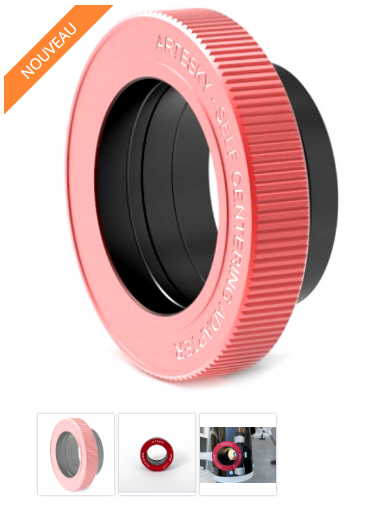

Je ne peux encore te donner mon ressenti @nico1038, mais en tout cas j'ai commandé l'Artesky qui devrait arriver semaine prochaine (je la préfère au Baader uniquement parce qu'elle est rouge et ça va bien avec les ZWO ASI + EAF 🤣)
Je te ferais un retour éventuellement lors de ma prochaine soirée de tests pour te dire si ça m'a permis de constater une différence sur images ou pas ;)
Mais la météo alsacienne est capricieuse et laisse trop peu de nuits (projet remote que je démarre sur papier) ;)

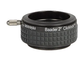

Pour avoir essayer les différentes types de serrage, j'ai tout passé en Baader Clicklock (porte oculaire, réducteur et renvoi coudé). C'est simple et robuste.
Après il ne faut juste pas se tromper de filetage. Exemple Skywatcher qui sont les seuls à avoir un filetage M54x1 alors que le standard est M54x0.75. Mais le risque d'erreur est aussi dans a description des filetages de tel instrument ou accessoire. J'ai eu cette mésaventure par rapport au porte oculaire et au réducteur de la 72ED ou selon la boutique j'avais des informations contradictoires.
La liste est assez exhaustive même si parfois il faut passer par un adaptateur pour trouver un Clicklock correspondant.

J'ai vérifié le Artesky est bien en M54x1 : https://www.pierro-astro.com/materiel-astronomique/accessoires-astronomie/mise-au-point-focus/porte-oculaires-50,80mm-à-serrage-auto-centreur-pour-newton-sky-watcher-m54x1-artesky_detail

Alors j'ai bien reçu la bague de connexion Televue et le cliclock en M54x0.75 femelle et j'ai malheureusement un soucis.
La bague se visse comme prévu sur le focuser V-power et le cliclock sur le filetage M54. Le tout semble très rigide et j'ai pu faire des tests très concluant avec mon laser: je ne constate aucun mouvement du point rouge quand je serre la bague cliclock!  Cela correspond donc très bien à ce que je cherchais et il y a une nette amélioration par rapport à mon serrage avec bague en laiton où je constatais un déplacement significatif du faisceau laser lorsque je serrais les vis. A première vue tout était donc parfait et il ne restait plus qu'à tester sur le ciel.
Seulement une fois ces premiers tests réalisé j'ai essayé d'insérer mon correcteur et je me suis rendu compte que celui ci ne passait pas! En fait c'est la bague Televue qui bloque: il y a en effet un filetage femelle supplémentaire de 50mm à l'intérieur de la bague (filetage qui n'est mentionné nulle part sur le site de TS...) et qui bloque le coulant 2 pouces de mon correcteur.  Je suis donc coincé et il faut que je trouve un moyen d'élargir ce pas de vis. J'ai bien un dremel avec des bandes de ponçage mais je ne suis pas sur de ce que je vais obtenir avec cette méthode! L'idéal serait de pouvoir usiner ce filetage avec un tour mais je ne sais pas vraiment à qui m'adresser pour ce genre de toute petite intervention?
Bref si vous avez des idées, je suis preneur.

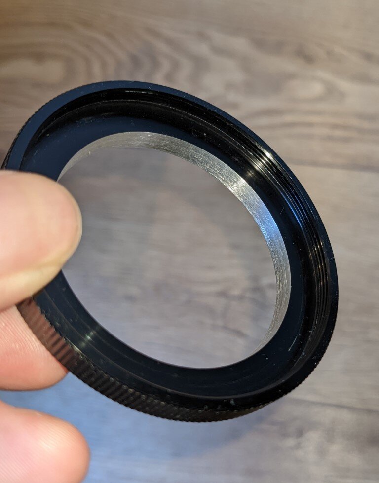

Merci pour tes conseils. Finalement je me suis lancé moi même dans la manip. J'ai procédé de la façon suivante: je me suis imprimé une pièce afin de pouvoir tenir la bague dans le mandrin de ma perceuse et je me suis servi de celle ci comme d'un tour. J'ai alors attaqué le filetage avec ma dremel. Du coup, avec ce combo perceuse/dremel j'ai pu travailler le filetage facilement et régulièrement. Je suis très content du résultat:
Je me demande juste si il ne faudrait pas que je protège la partie du métal à nue?
Et voilà le résultat de la bague cliclock en place sur mon newton:
A noter pour ceux qui voudrait installer ce genre de bague sur un focuser existant qu'il faut quand même faire attention au tirage que cela ajoute (dans mon cas environ 38mm). Cependant j'avais justement des bagues allonges sous mon focuser afin de pouvoir atteindre la map sans que le tube soit complétement sortie. J'ai donc juste supprimé ces 2 bagues de 20mm pour retrouver une map avec le tube sortie d'environ 5mm.

il y a une heure, nico1038 a dit :
Bon, ben voilà, la bague est modifiée 👍
Il n’est pas indispensable de protéger la partie meulée. L’alu s’oxyde naturellement en surface et se couvre d’une couche d’alumine.
Eventuellement, tu peux mettre un peu de peinture noire mate avec un petit pinceau sur la surface polie, ça fera juste plus propre.
