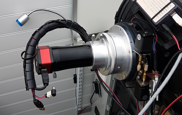

En fait, je pose ces questions car je n'ai pas manifestement cette problématique, si problème il y a réellement. Je suis également en train de faire des essais en planétaire avec mon 300 en f/d 4 qui est en fixe sur une 10Micron GM2000.
En remplacement de mon train optique CP 3", j'ai monté une barlow Televue 4x en 2" (un petit monstre) et la caméra Neptune. J'obtiens une focale de 4800 et en sélectionnant une planète avec la raquette de la GM2000, elle est quasi centrée sur le capteur de la Neptune.
Par contre, vu la turbulence importante et permanente présente chez moi, je pense que il faudrait probablement que je réduise la focale et que je passe en barlow 2x.
J'ai essayé de faire de la MAP auto avec la Neptune sans la barlow, donc à 1200 de focale, c'est la cata ! impossible à faire quelque chose de propre. En plus, j'ai un message d'alerte (jaune) de Nina qui me précise que l'image est trop petite. Donc, je me dis que de faire de l'astrométrie ne doit pas être évident. Je ferai un essai pour voir ce que ça donne.
