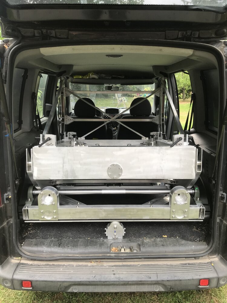

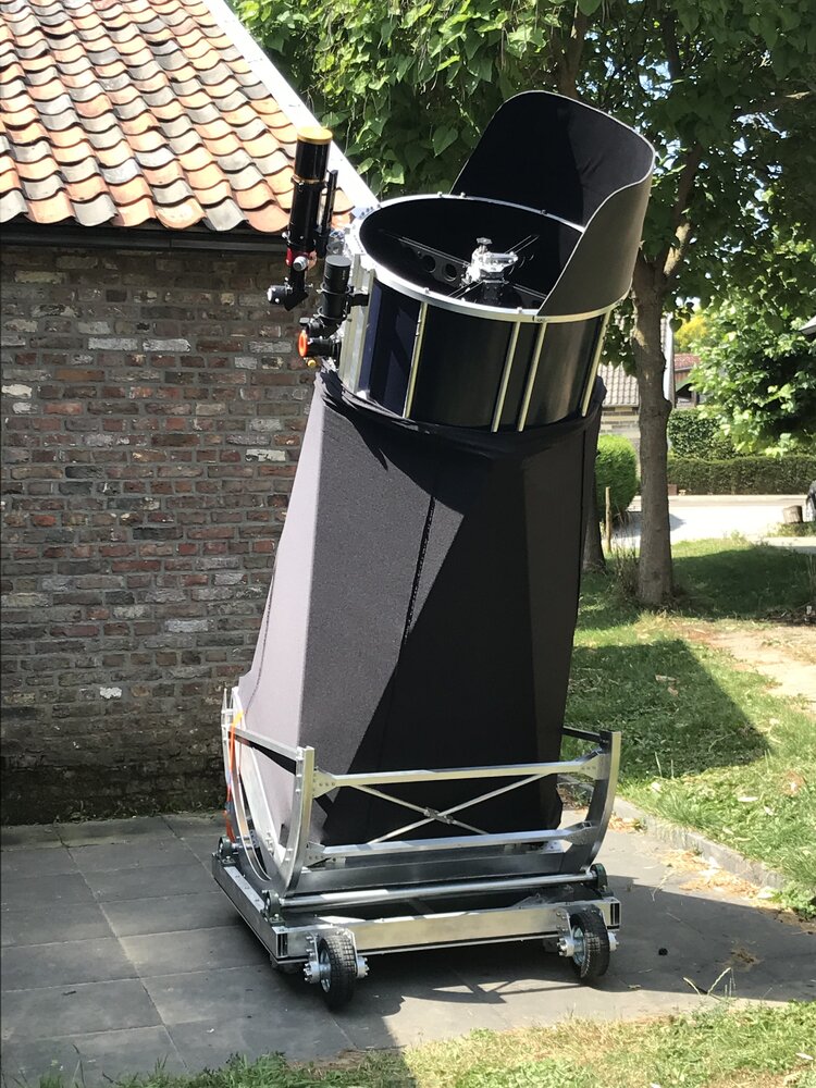

Pour un 700mm f/3:
Ler roues n'y sont pas pour rien. Les secteurs sont trop petits (ce qui nécessite pas mal de contre-poids), mais c'est pour rentrer dans une Fiat Doblo:
2 cm de plus et ça n'irait pas (voir le plafond plus bas en entrée de coffre). La cage du secondaire rentre également dedans.
Modifié par sixela
Il y a 7 heures, sixela a dit :
Pour un 700mm f/3:
Il est superbe ce T700. Et taillé au mm pour rentrer dans la voiture.
