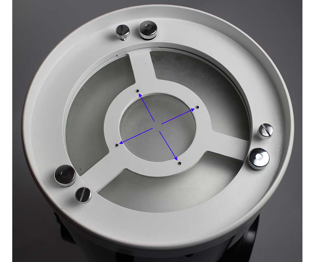

pour info, l'arrière de mon Dobson, c'est ça.. et je pense même pas que le contre poids à 40 euros vu sur les site astro se fixe sur mon matériel... c'est prévu pour un modèle spécifique j'ai l'impression...
cooler-nt10-skywatcher-montageschrauben-
Modifié par lterras
Ces 4 petites vis sont là pour accueillir un ventilo.
Un contrepoids, un peu de velcro... roulezzzz ;)
