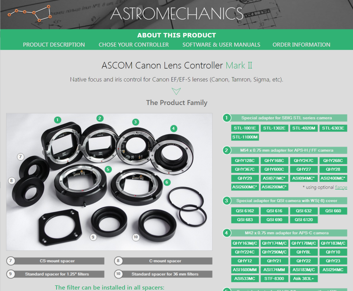

En farfouillant pour trouver ce montage Arduino, je suis tombé sur cette vidéo YT
L'adaptateur en question est à vendre ici : https://astromechanics.org/ascom.html
J'en ai un, il fonctionne bien. En nomad, on peut choisir l'ouverture en raccordant au pc, puis, en le débranchant, le diaphragme reste en place. Sinon, je l'ai testé avec un système ekos/kstar, ça fonctionne bien au niveau de la map auto. C'est bien pris en charge.
J'en ai un aussi, fonctionnement correct avec ASCOM.
Mais petit bémol, la baïonette est loin d'avoir la qualité de celles des APN.
Quand on accroche derrière une RAF et une caméra refroidie il y a un petit jeu qui s'installe au niveau de la baïonnette.
Il faut périodiquement redresser les lames ressorts qui plaquent l'objectif.

Il a surtout un énorme inconvénient : le fabricant est russe, et actuellement, le commerce avec la Russie...
J'en suis d'autant plus marri que je serais acheteur du modèle pour grand format, ayant un 135 f/2 à y installer.

Et oui.. J'ai quand même demandé comment commander la bague astromechanics vu que j'aimerai bien utiliser 2 objectifs en grand champ. La réponse :
Hello,
We have temporarily suspended all our activities due to the war and sanctions (we are from Russia).
We really hope to resume our work, but I cannot say when this will be possible.
Now we try to find a solution.
Best regards, Sergey.
