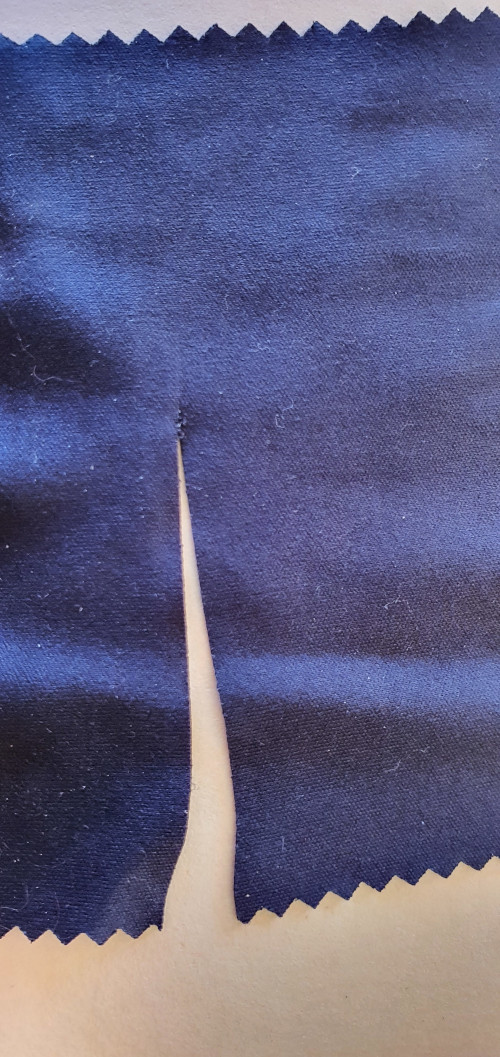

Il y a 1 heure, M16 a dit :
L'idéal c'est une microfibre destinée a nettoyer tout ce qui est optique, je te conseille de la couper en plusieurs morceaux a la taille que tu trouvera adaptée.
Bonjour M 16
Bonne idée de découper une microfibre pour éviter de réutiliser la même face! Mais cela ne risque t-il pas de faire des " effilochades?"...

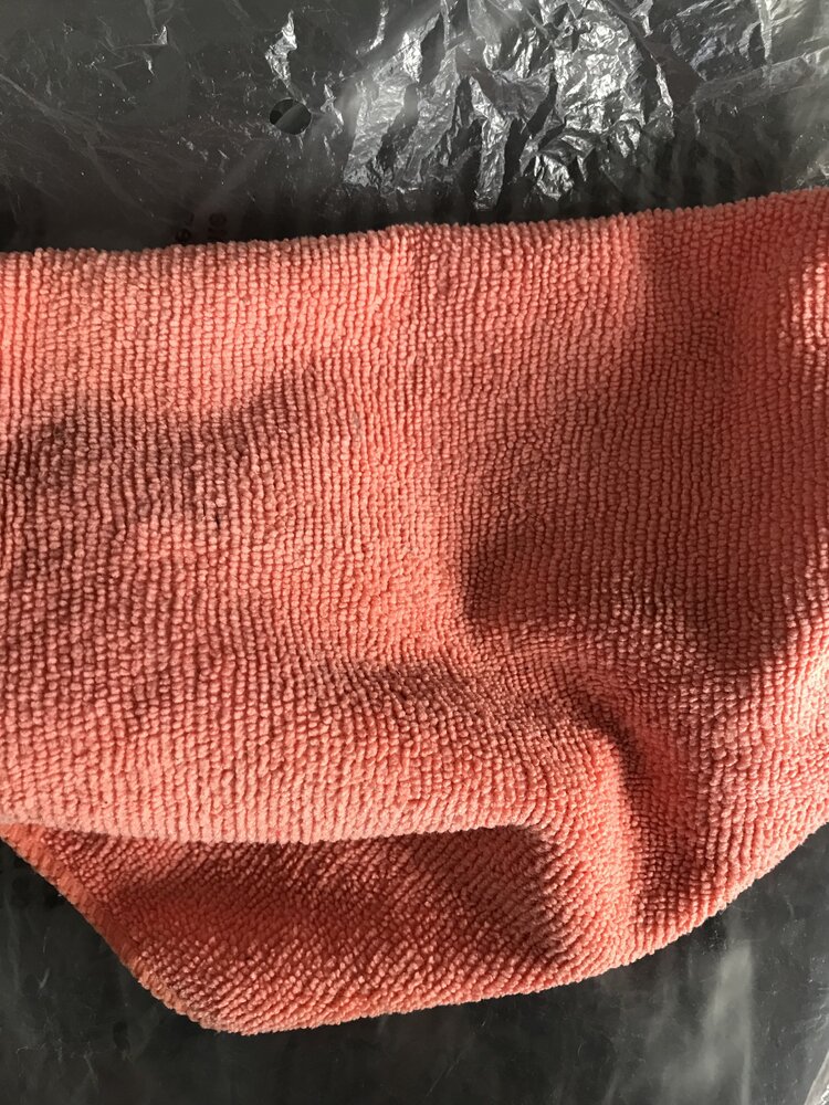

Il y a 8 heures, M16 a dit :
Ce que tu indiques est surprenant..
le chiffon micro fibre que je possède n’est pas le même que celui que tu montres en photo qui ressemble fort à un tissu micro fibre pour lunette
et le mien s’effiloche si je le coupe.
Je pense que mon chiffon n’est pas de haute qualité mais ça fait l’affaire pour quelques nettoyage avant de le jeter et l’utiliser pour faire la poussière sur mes meubles laqués à la maison ^^
Tout un art ménager... l'entretien des optiques...😉
Donc , si j'ai bien compris, on peut découper sans " floches" ...( C'est du belge...😄) une microfibre, type celles fournies dans les étuis lunettes de vue, comme celle photographiée par M16.
Il y en a en effet parfois d'assez grandes tailles vendues dans les
boutiques, et cela peut être commode de les découper, pour éviter de réutiliser la même surface.

Le 28/03/2023 à 08:02, M16 a dit :
Idem pour le Sinett, c'est moins cher....
Le Sinett n'est pas adapté pour les matériels d'astronomie, laisse le donc aux opticiens lunettiers qui sont des... opticiens lunettiers et n'utilisent pas forcément des matériels d'astronomie (même si certains le connaissent très bien)...
En prenant une microfibre de bonne qualité = microfibre pour nettoyer les verres de lunette de vue
C'est justement ce qu'il ne faut pas faire car ce sont des microfibres "bas de gamme" la plupart du temps et surtout celle que tu montres en photo est des pires exemple qu'on puisse voir, fibres de grosses tailles facilement visibles et ensemble qui peluche. Il existe des microfibres adaptées au matériel Astro chez Purosol également (différentes tailles) ou Orion par exemple. Un chiffon microfibres quand il est sale passe facilement en machine à laver et se garde des années.
